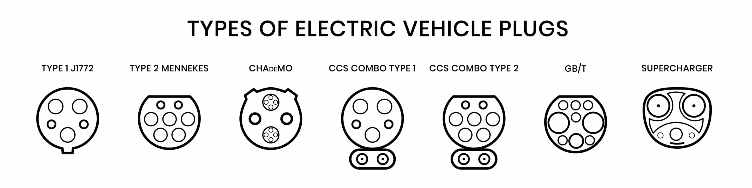

EV充電においては、世界基準がありません。テスラは独自規格の充電プラグとともに始まりましたが、それは誰も基準を考えることに興味が無かったためです。日本ではCHAdeMOがスタンダードとして受け入れられており、中国にも独自の基準があります。ヨーロッパと英国はCCS2を採用しました。米国もCCSを採用しましたが、欧州のコネクターと微妙に違っており、北米のものはCCS1として知られています。
充電規格の違い
私はジャーナリストとして浅く広く知識を持っていますが、深く知っているものは何もありません(たぶんWordPressの使い方は例外ですが)。しかし質問に対する答えをどう見つけるかは分かっており、様々な充電規格に関する詳細な分析をしているSirEDCaLotという人物のコメントをRedditのEVフォーラムで発見しました。
欧州レベル2は『mennekes タイプ2』コネクター。三相交流をサポートしている。欧州CCSは2つのDCピンが下部についたmennekesコネクターで、CCS タイプ2もしくはCCS 2と呼ばれている。米国レベル2はJ1772コネクター。三相はあまりないので、単相交流をサポートしている。米国CCSはJ1772コネクターに2つの下部にDCピンがついていて、CCSと呼ばれている。

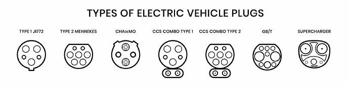

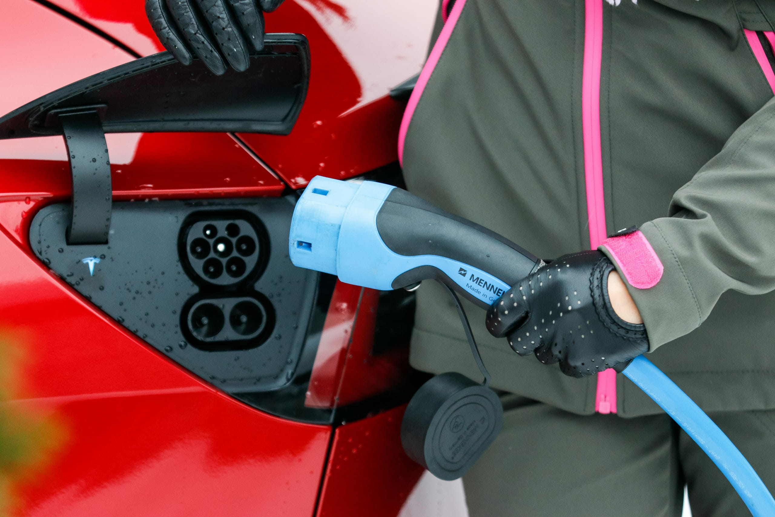

欧州ではテスラはタイプ2コネクターを独自技術で使えるようにしており、どの普通コネクターを使ってもL2スピードで充電できるようにしている。スーパーチャージャーからのDC充電もタイプ2コネクターで行える。米国でのテスラ車はL1、L2、DC充電をサポートしている独自コネクターを使う。J1772にも簡単に適応でき、新し目の車両ではアダプター利用でCCSも使える(古い年式のテスラ車ではこのアダプターは使えない)。
よって理想的なのはテスラの独自コネクターがなくなり、すべてのテスラ車両とスーパーチャージャーがCCSポートを使えるようになる事。個人的にはこれが最終的にテスラが向かう方向だと考えている。でも互換性は残される必要がある。
