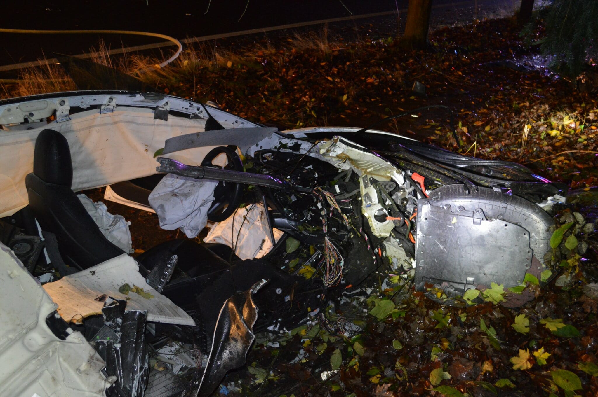

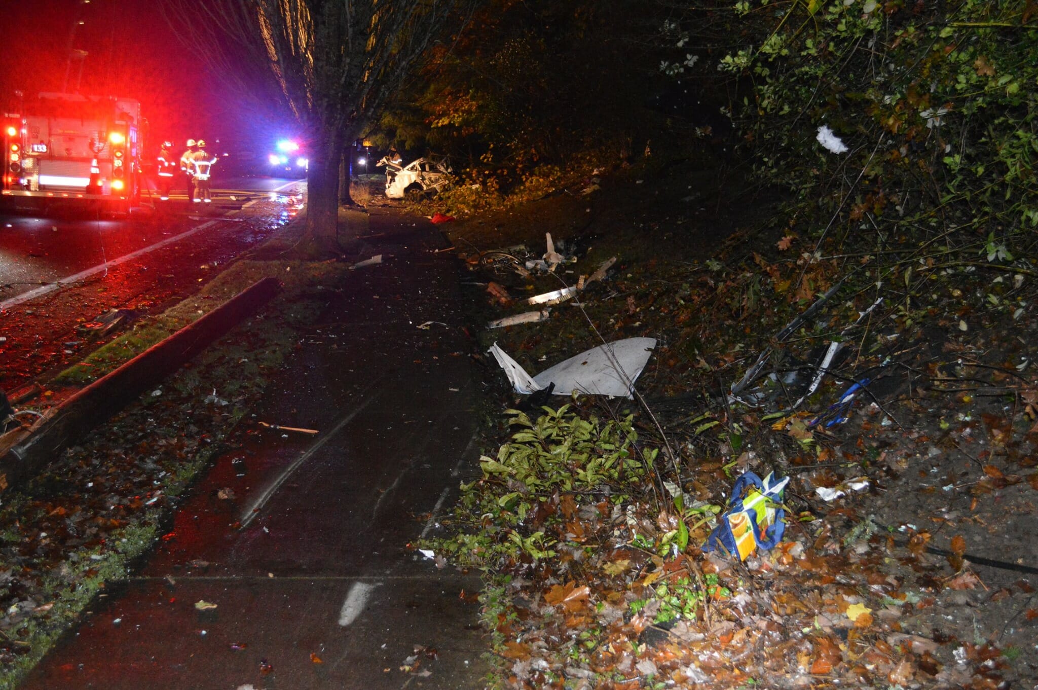

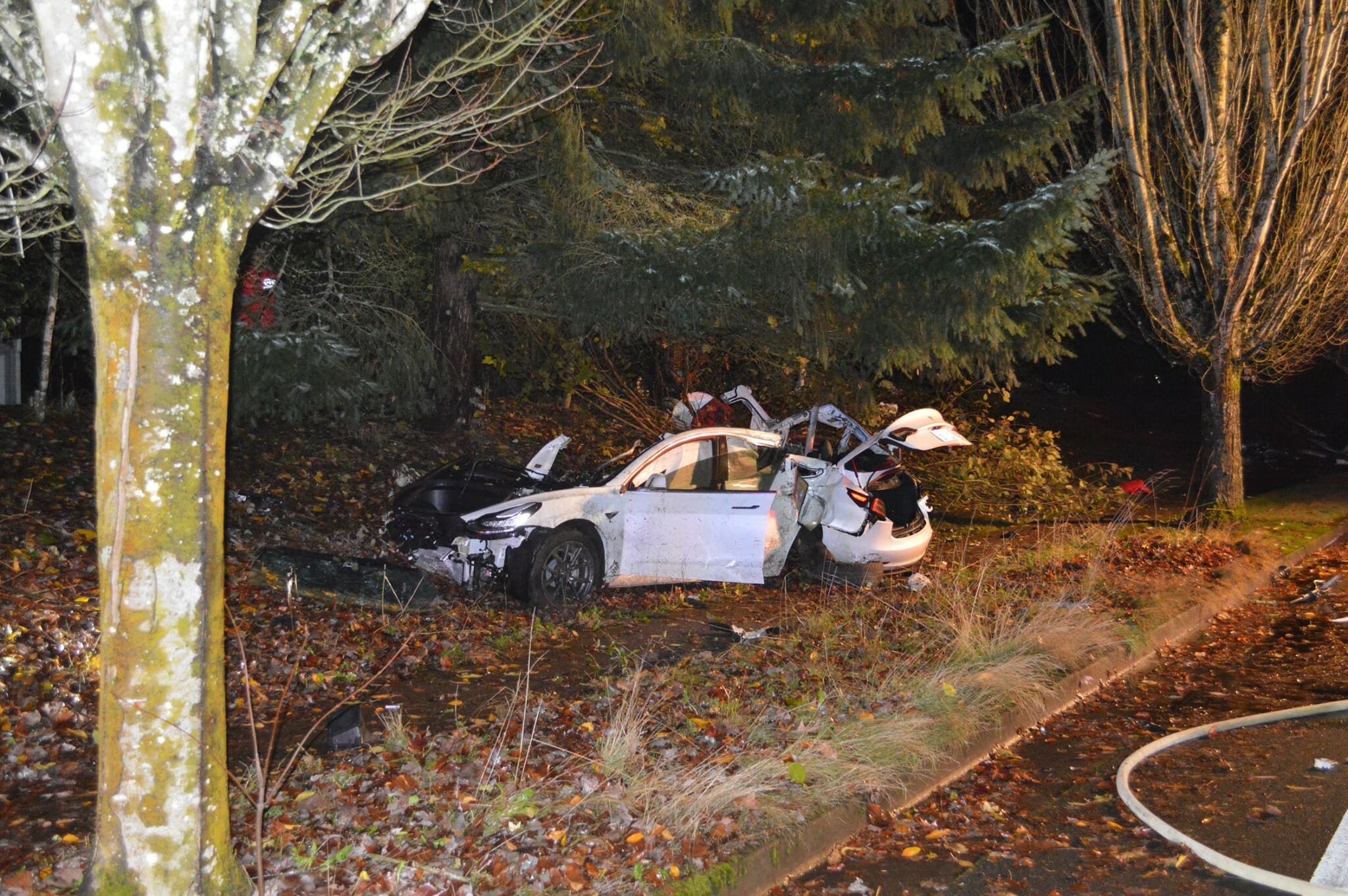

今週初め、オレゴン州で酒に酔い、マリファナでハイになった状態で時速160キロメートルのスピードを出しながらテスラ・モデル3を運転していた人物が車のコントロールを失いました。車は電柱や数本の木、配電箱に激突して大破しました。アスファルト(道路)から90メートルほど吹き飛ばされたそうです。

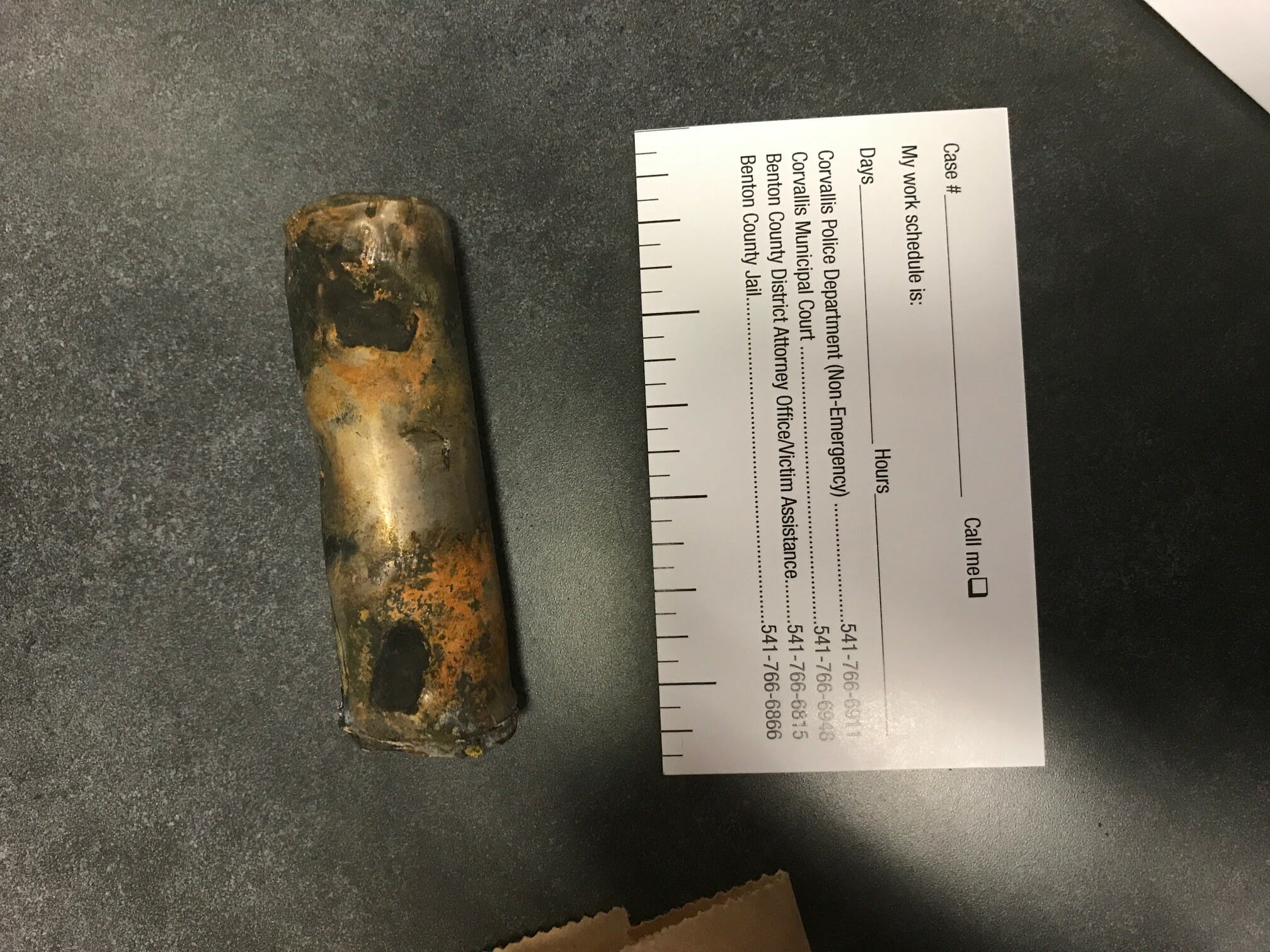

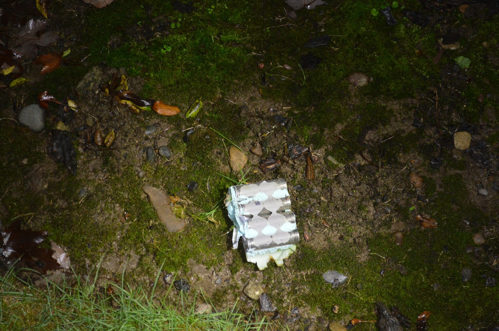

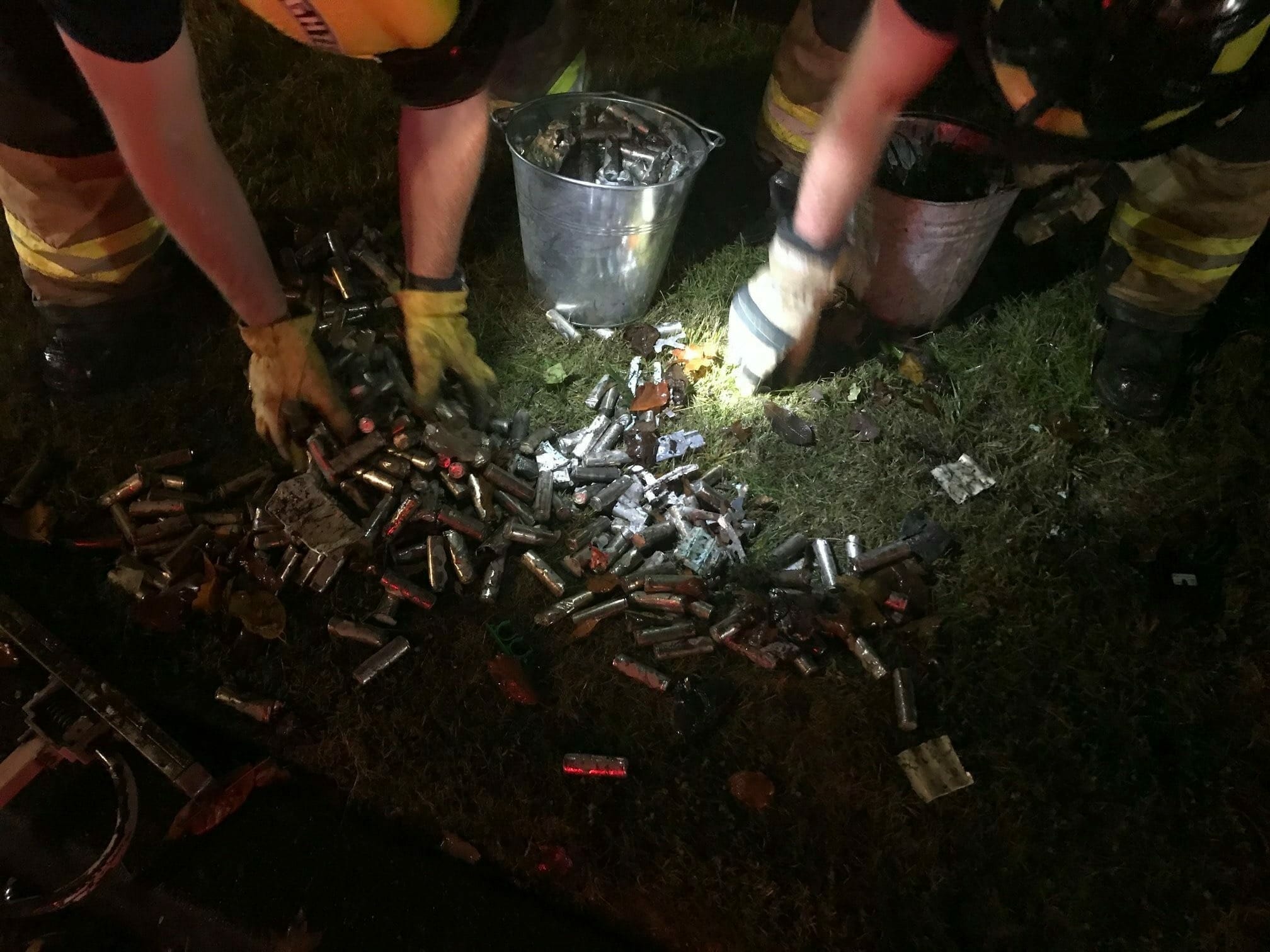

バッテリーパックに納まっていた小さなバッテリーも飛び出し、近くの家や道路に散らばりました。ドライブ・テスラ・カナダは「事故の衝撃で多くのセルが近くの家に放り出され、そのうちの1つは室内に座っていた人の足に着地し、また別のセルはベッドに落ちて、シーツに火を点けました」と報じています。コーバリス市警はFacebookで「衝突の際にタイヤが破裂して近くにある集合住宅の二階横壁にぶつかり、中にあった水道管を破裂させました。このせいで風呂場が破壊され、下の階が水浸しになりました」と投稿しています(最近のプレスリリースはこのように発表されるようですね)。
コーバリス市警の写真を見ると、事故の様子がよく分かります。
運転手はそれでも現場から逃げることができる状態にあり、後ほど発見されました。軽傷で済んだそうです。
私はテスラがここまで破壊されたのを見たことがありません。運転手が軽傷で済み、ましてや事故現場から歩き去ることができたなんて、度肝を抜かれました。自分達が所有するモデル3で事故に遭わないように願うところ(特にここまでひどいものには)ですが、車が中にいる人を守るのにそこまで効果的なのかを確認しておきたいですし、しばらくやっていませんでしたが、これは私達が過去に何度もカバーしてきたトピックでもあります。この車は安全性の魔法使いなのです。

酷い事故ですね。自動車衝突に関わる仕事をしておりテスラ車も調査したことがあります。モデル3はフロア構造が従来車では見たことが無い特殊な構造で非常に強固です。これによってバッテリーを保護する思想となっていました。当然、その上に座っている乗員も強固に守られるという構造です。ただし、この壊れ方を見るとドライバーが無事だったのは"当たり所が良かった"というのもあります。おそらく最初にオフセット衝突して助手席側が大破(ここで運転席側が当たっていたら無事にはいられません)、その後に柱状物体に衝突するポール即突の形態ですね。従来車で同じ事故を起こした場合、ドライバーが無傷で済まないのは間違いありませんが。
