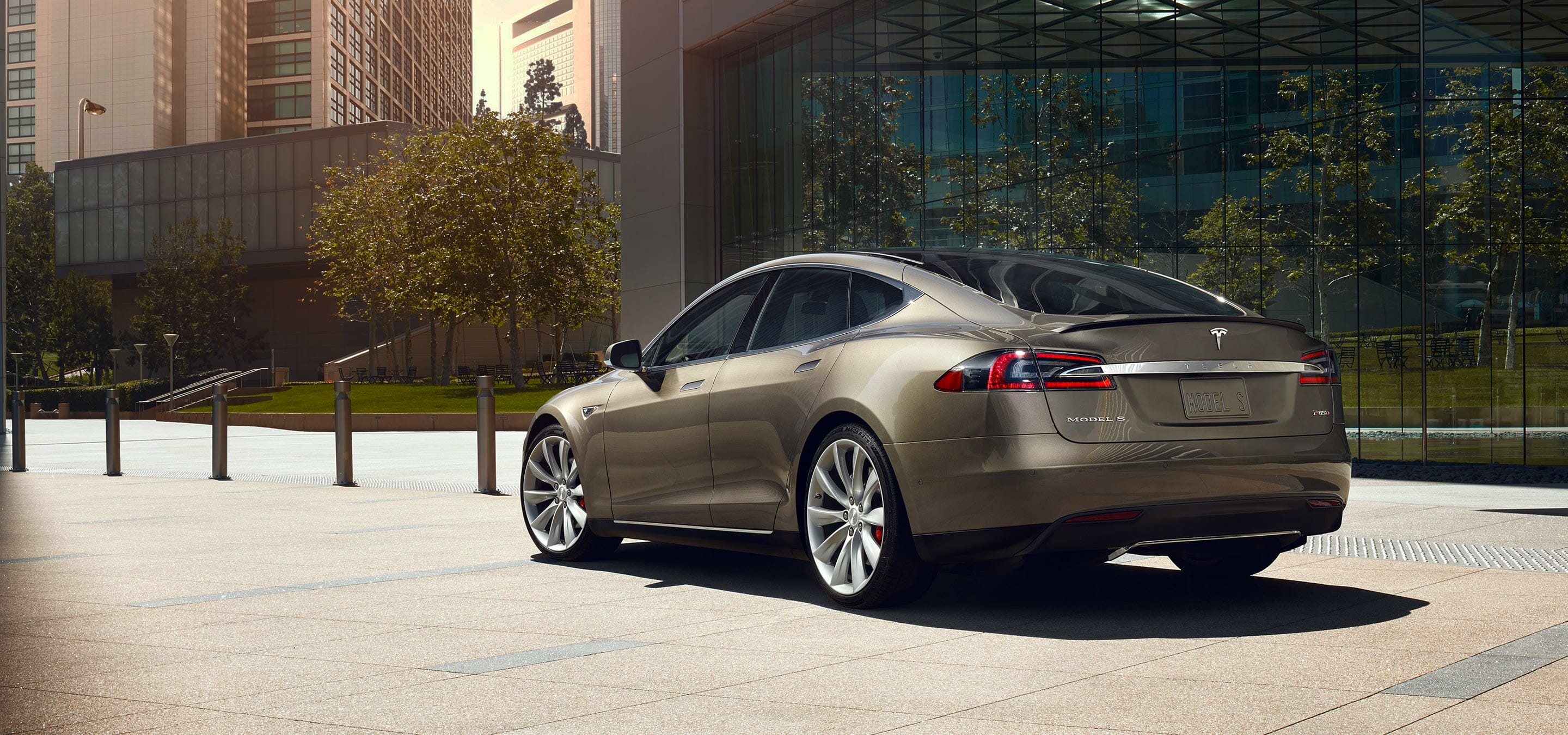

デザインの好き嫌いはあると思いますが、特に21インチホイール装着時に車高をLOWに下げると、なかなかよいデザインではないかと思います。
この流線形のボディにより、空力を表すCD値は0.24と非常に優れているのですが(CD値が低いと空気抵抗が低く、高速道路での燃費が良くなります)、その代わり大型セダンとしては後部座席が低め・狭めです。また7名乗車を実現するためハッチバック、すなわちトランクと後部座席を物理的に隔てる壁がなく、それが気になる方もいらっしゃるかと思います。そしてグローバルカーとしての幅の広さは駐車場によっては致命的である可能性もあります。
ボディの品質について、全体にチリは甘めという問題はあるものの、それを除けば大きな問題はないと思います。
幅についてですが、ミラーを閉じた状態で196cmとなります。最近の大型機械式駐車場では205cmまでのものが多いので、実は横幅はそこまで問題になりません。それよりタイヤ幅です。純正の19インチホイールでタイヤtoタイヤが194cm、21インチホイールでは196cm。機械式駐車場に駐車される予定の方は、パレットのサイズを確認ください。私は19インチで機械式に駐車していますが、隙間はほとんどありません。一般的には、平置き駐車場が必要となると思います。
