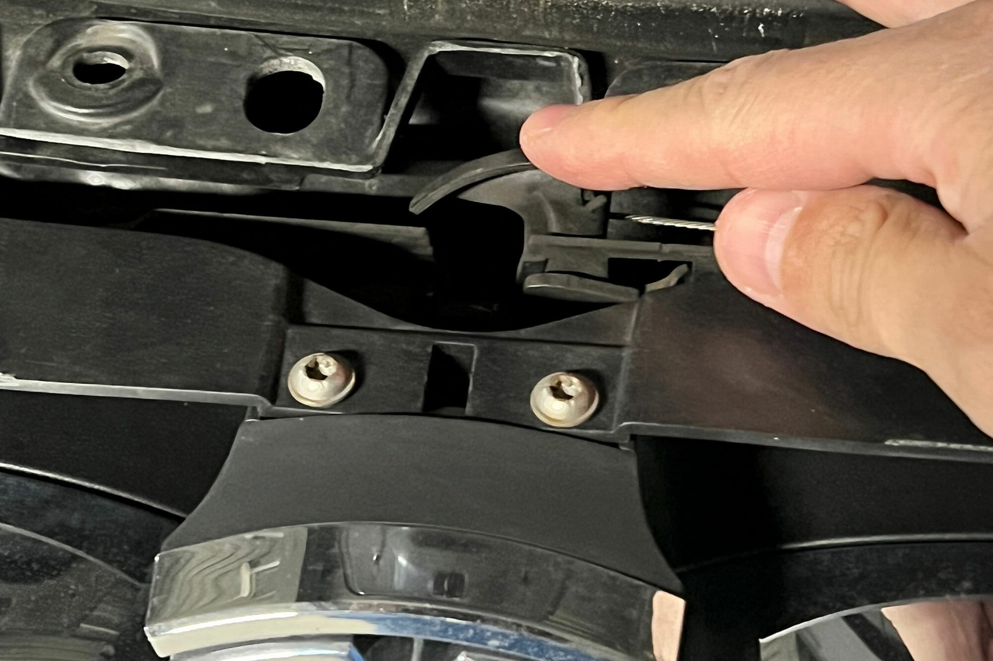

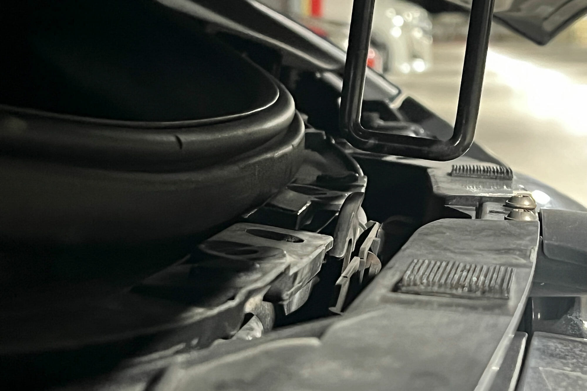

(※これは2017年2月製造モデルです。年式によって各部の形状が異なりますが仕組みは同じです)
指で触っている部分が補助ロックです。写真では見えないですが、この下にメインロックが隠れており、それがボンネットを固定しています。万が一メインロックが外れても、補助ロックがボンネットを止めてくれるので、走行中に開いてしまうのを防げます。

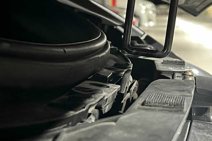

この補助ロックの位置が、後ろに寄りすぎている可能性があるとのことだったので、ギリギリまでボンネットを閉めて、位置を確認してみました。
確かに結構後ろに寄っていますが、補助ロックは掛かっているようです。次に、ボンネットを開けたままで車を走らせようと、Dレンジに入れてみると、このような警告がメーターパネルと、大型タッチスクリーンに表示され、けたたましい警告音も鳴り響きました。
一応走行はできましたが、うっかり閉め忘れて発進するということはないでしょう。また、恐らくこの警告と同時に補助ロックも作動したようで、ボンネットを開けようとしてもビクともしませんでした。

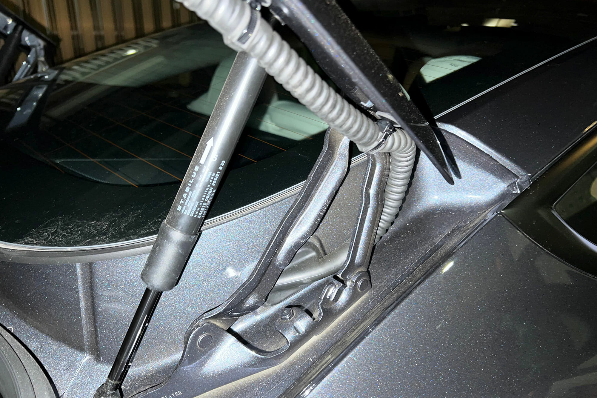

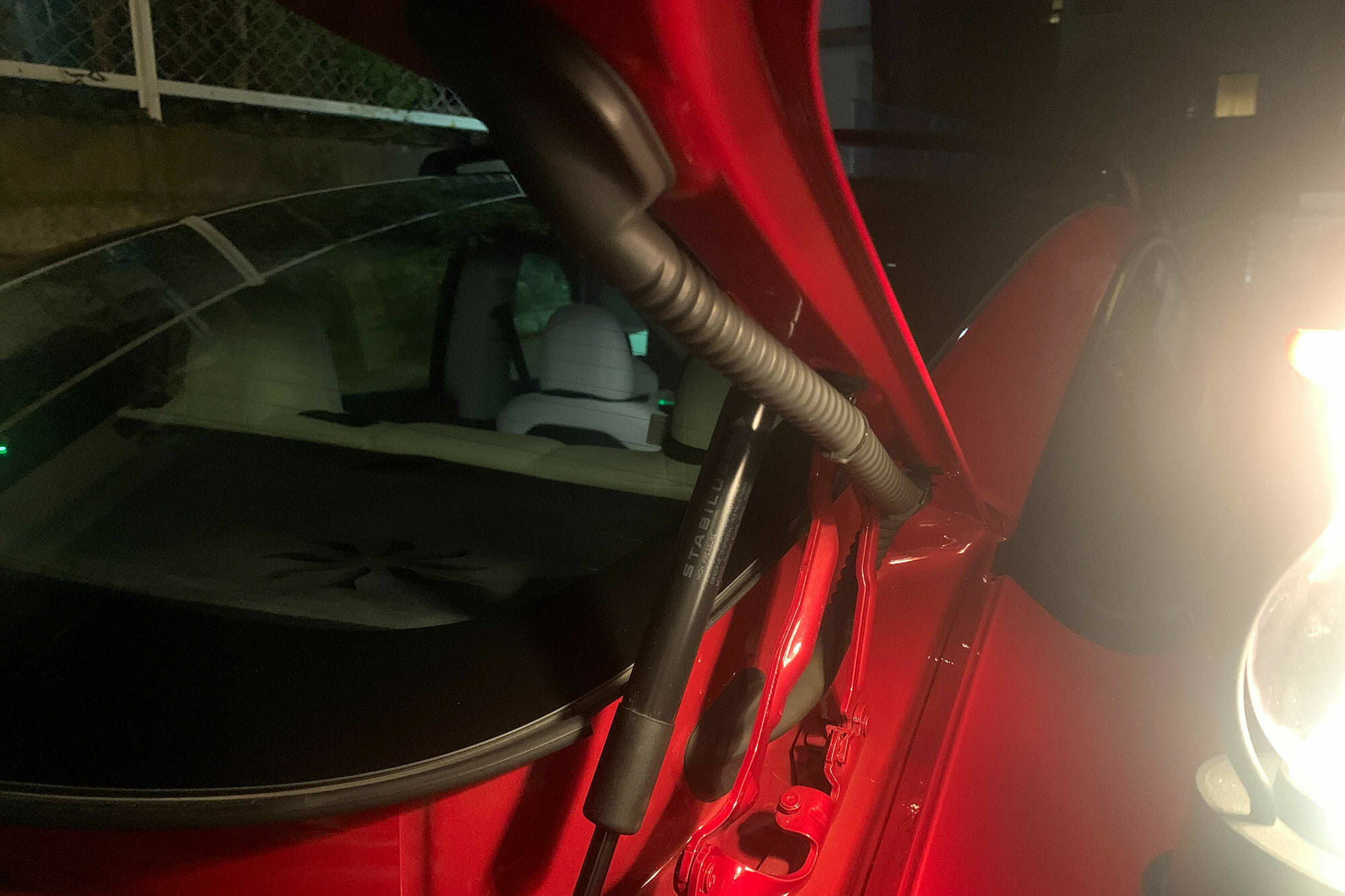

「2017-2020年式のモデル3は、トランクの開閉を頻繁に行うことで、バックカメラの配線が断線する可能性がある」とのことです。該当車輌は無料でハーネス交換+配線のプロテクターを設置してくれます。
こちらが2019年式の車両です。
そしてこちらが2021年式です。
見た感じ、配線の取り回しは変わっていなさそうなので、考えられるのはカメラの同軸ケーブルがより強いものに置き換えられた、もしくは電動トランク(2020年10月頃~)の採用と共に何かしら改良された、という感じでしょうか。
こちらに関してはバック中に突然カメラが消えても、一旦止まってから目視でバックを続ければ良いので大事故に発展することはなさそうですが、真後ろを子供が歩いていることも考えられるので、十分にお気をつけください。
