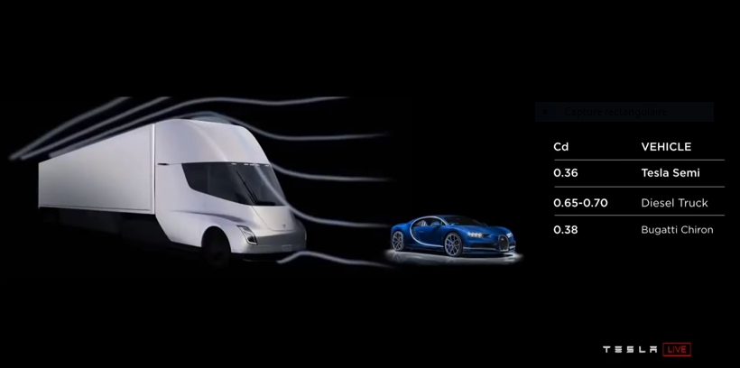

それにしても気になるのは、どうやってテスラがこの高効率パフォーマンスへと到達できるか?だろう。まず挙げられるのは空力。ロードスターもセミもフラットボトム設計で、とくにセミはCd値で0.36というロードラッグぶりで、ブガッティ・シロンの0.38に優るほど。キャビンそのものもセンターシートの一人掛けゆえ、ボディ左右を削って先端にかけてかなり絞った様子がうかがえる。まさしく現代のストリームライナーといえる容貌だ。
