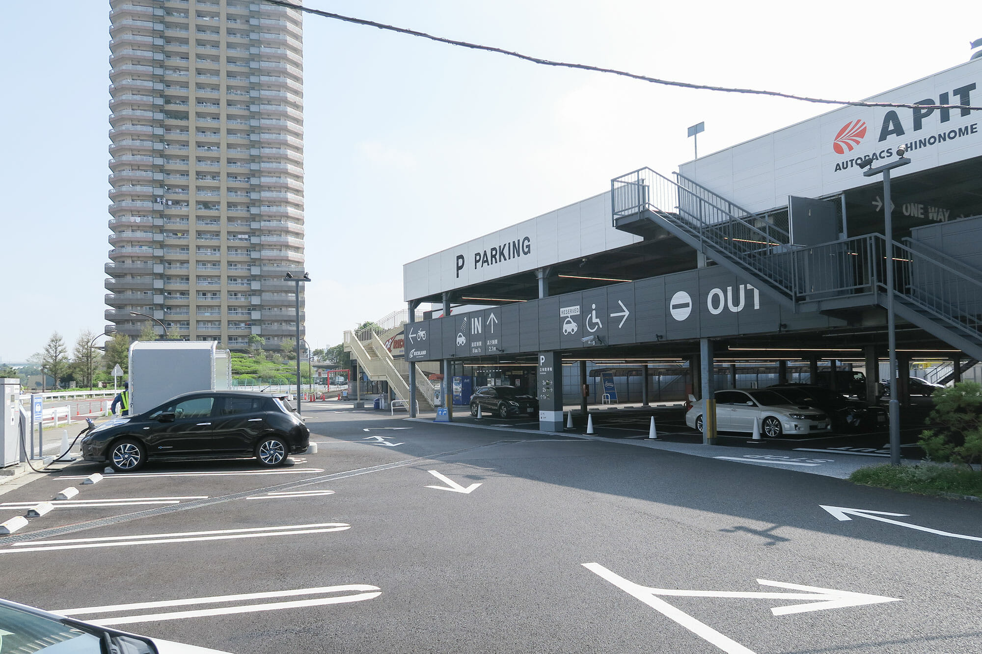

2019年10月2日、東京都江東区東雲に『東京ベイ スーパーチャージャーステーション』がオープンしました。テスラジャパンのスーパーチャージャーとしては国内で22カ所目、東京都内では六本木、丸の内、お台場に次いで4カ所目のスーパーチャージャーステーションとなります。

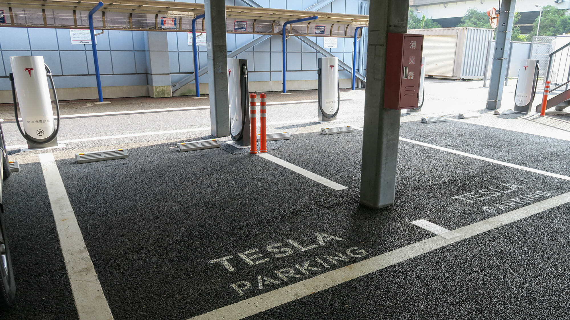

小型の「アーバンスーパーチャージャー」を8台設置
今回の東雲「東京ベイ」に設置されたのは、120kW(公称)のスーパーチャージャーよりも小型で出力72kWの「アーバンスーパーチャージャー」です。アーバンタイプが設置されるのは京都(リーガロイヤルホテル京都に4台)に次いで2例目となります。

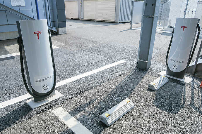

設置された台数は8台。各充電器には「1A、1B」「2A、2B」「3A、3B」「4A、4B」と2台1組で番号が振ってあります。これは、各組ごとに引かれている150kWの電源を2台に分割して使用しているからとのこと。
ちなみに、120kWのスーパーチャージャーは各所で4〜6台(鳴門は8台!)設置されています。この場合もおおむね2台1組に対して145kWの電源が引いてあり、先に接続した充電器で最大出力を発揮。急速充電は常にフルパワーが出るわけではないので、後から接続した充電器では余剰分の電力が供給される仕組みになっているそうです。

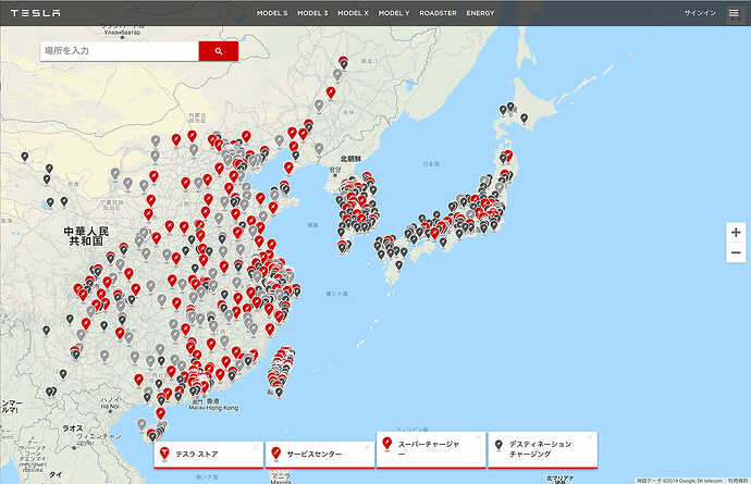

約150カ所の「デスティネーションチャージングステーション」も独自に整備
オープン記念のトークライブで語られているように、CHAdeMOの急速充電器や200Vの普通充電器が使えることに加えて、スーパーチャージャー、そしてホテルなどに設置されているテスラ専用の「デスティネーションチャージング」の充電設備を独自に整備しているのが、テスラの大きなアドバンテージです。
全国のデスティネーションチャージングステーションは約150カ所。出力は10〜16kWで施設によって異なりますが、通常の200V15A=3kWの普通充電の数倍の出力で充電することが可能です。充電料金もほとんどの場所で無料(一部有料。詳しくは EVsmart でスポット毎にご確認ください)です。
