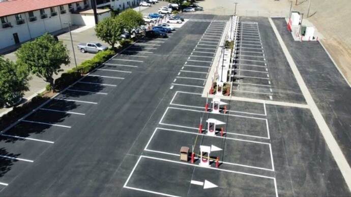

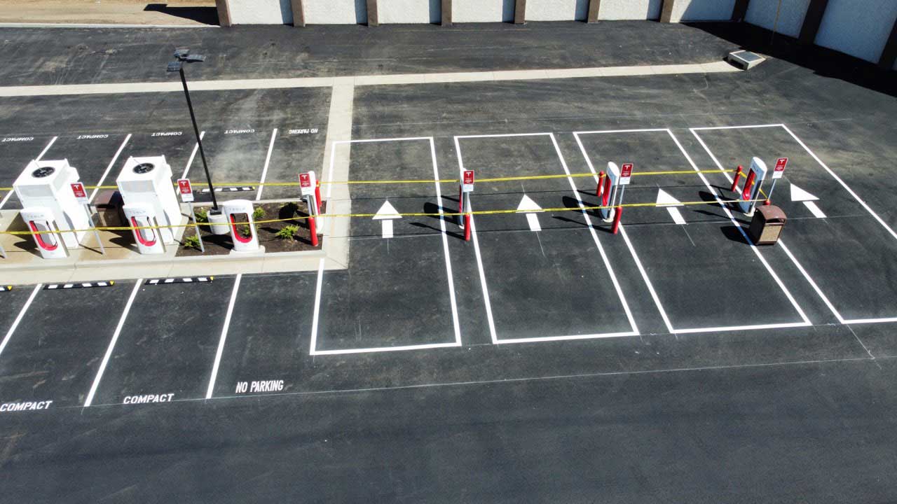

幅3.5m、長さ10m以上の巨大な駐車区画をもつSCが出現

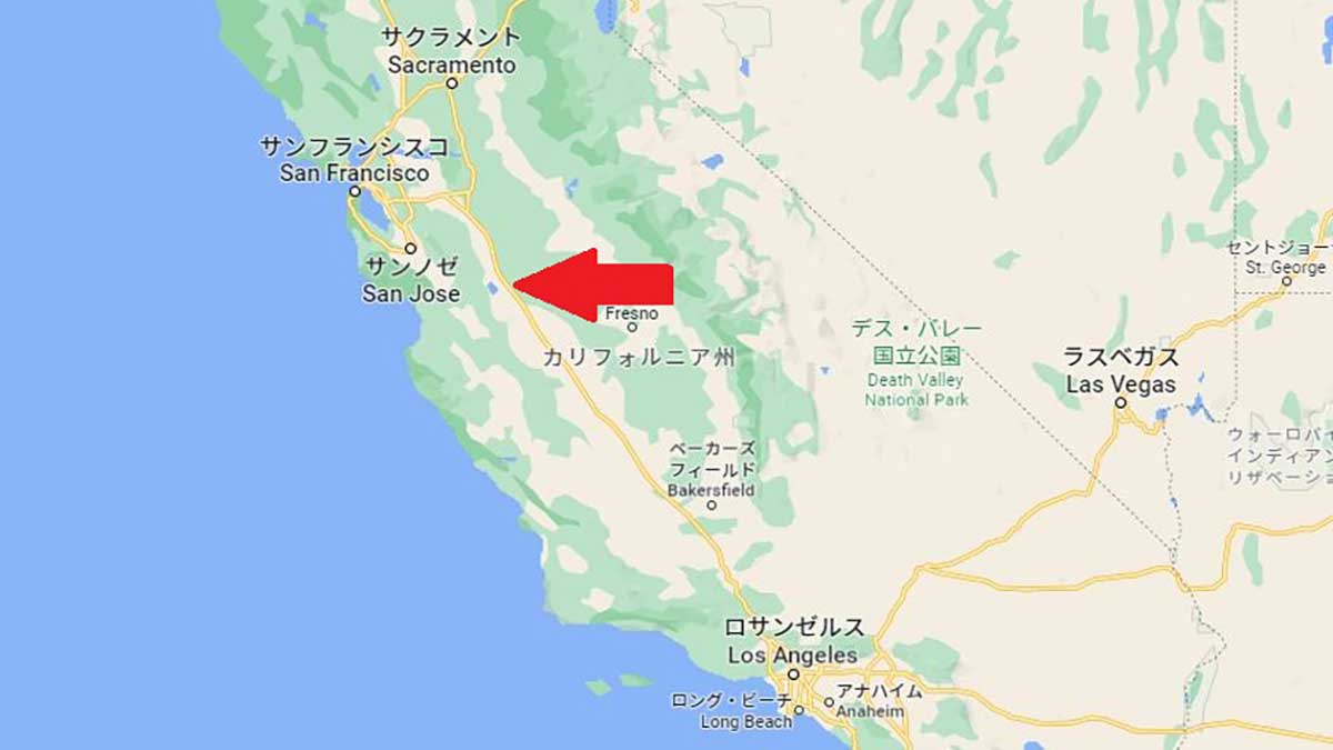

サンタ・ネラはサンフランシスコとロサンゼルスを繋ぐ高速道路I-5(アイ・ファイブ)の、広域サンフランシスコ圏のすぐ南に位置します。サンフランシスコからロサンゼルスまで伸びる黄色い道路がI-5で、矢印で示す位置にサンタ・ネラ スーパーチャージャー(SC)があります。

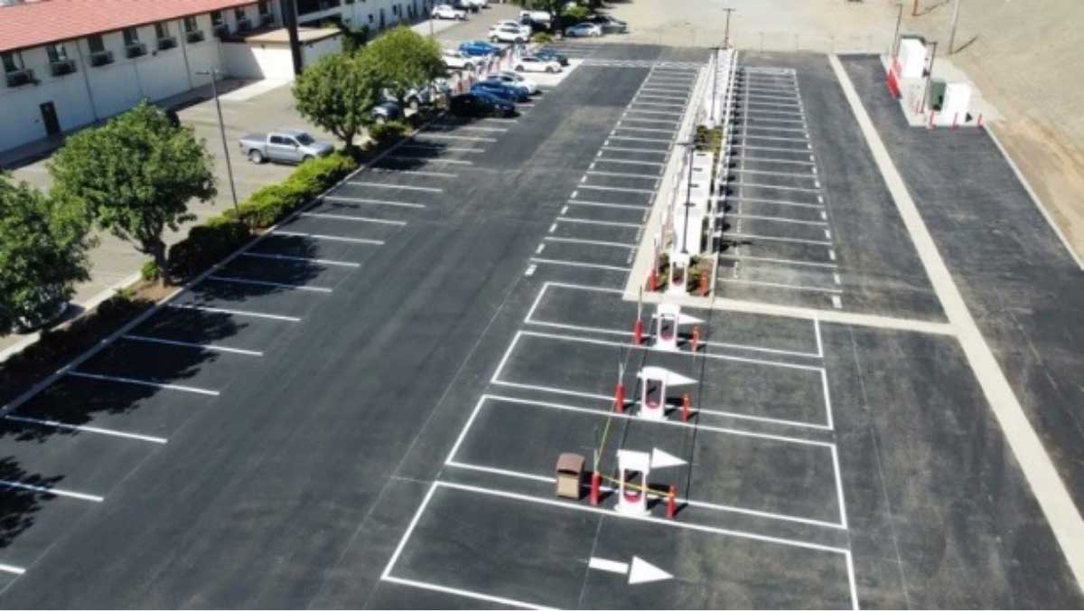

ここには48基のV3充電器が並び、それぞれが最大250kWの電力を供給してくれます。ズラッと並んだ充電器の一番端には4つの大型車室が用意されており、2023年夏頃に発売が予想されるサイバートラックや、トレーラーを牽引しているその他のテスラ車が利用するものと見られます。

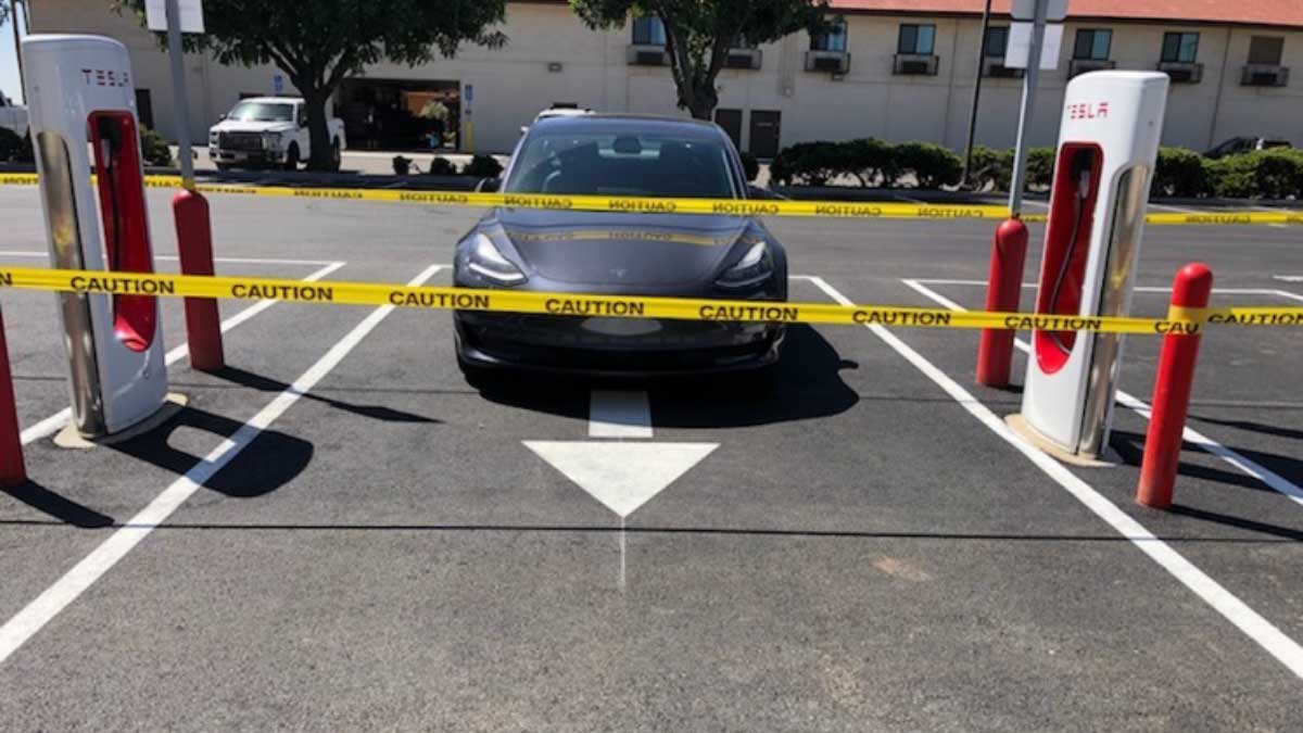

ジョーさんのモデル3を車室に駐車するとそのサイズ感が分かると思います。横幅にして3.5mぐらい、長さは10m以上に見えます。

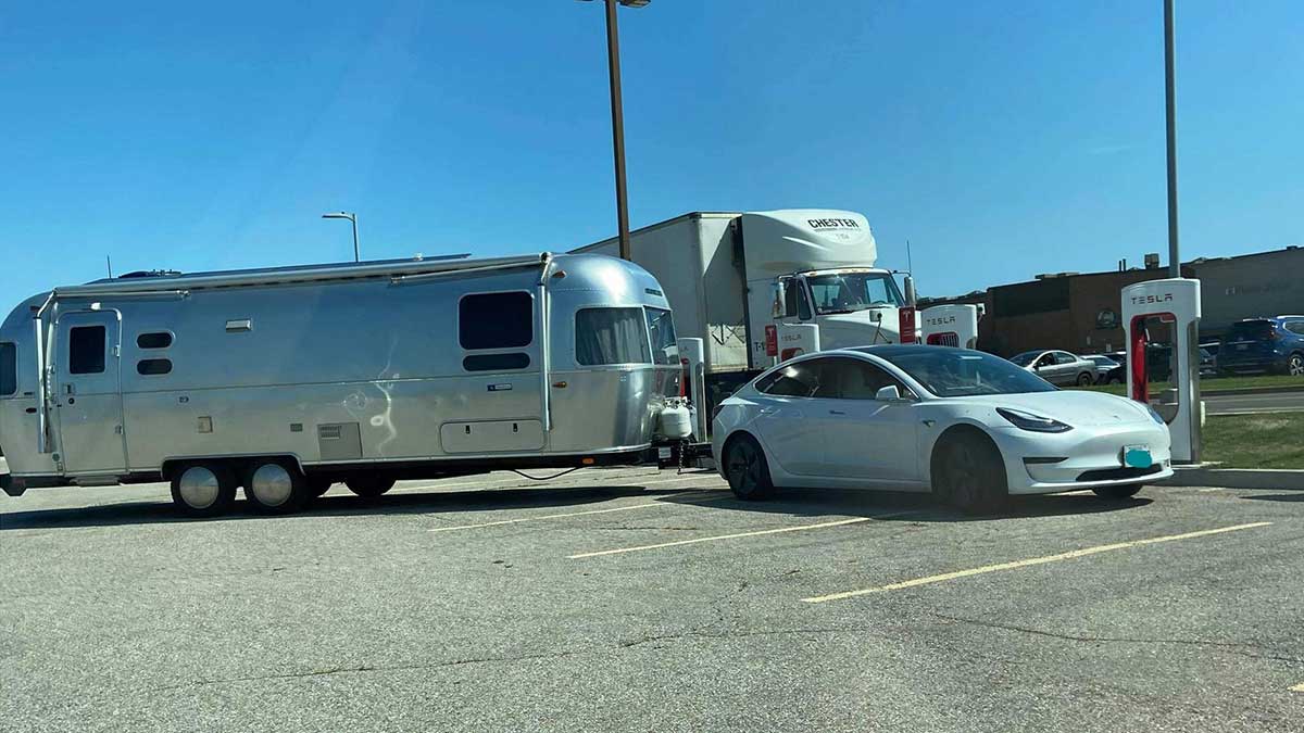

日本ではトレーラーを牽引するオーナーは少ないと思いますが、欧米ではよくあることで、基本的なマナーとしては離れたところにトレーラーを停めて、一度切り離してテスラ車だけで充電するべきです。しかしアメリカでは誰もいないSCなら下の写真のようにガバッと充電器を占領し、運転席に座って誰か来ないか見張っていれば(そして誰かが来たら速やかに場所を明け渡せば)OKということになっています。また、ヨーロッパでは多くのSCでトレーラー対応の車室が1~2区画あるため、逆に何も牽引していない人はそこに停めないよう配慮するルールもあります。

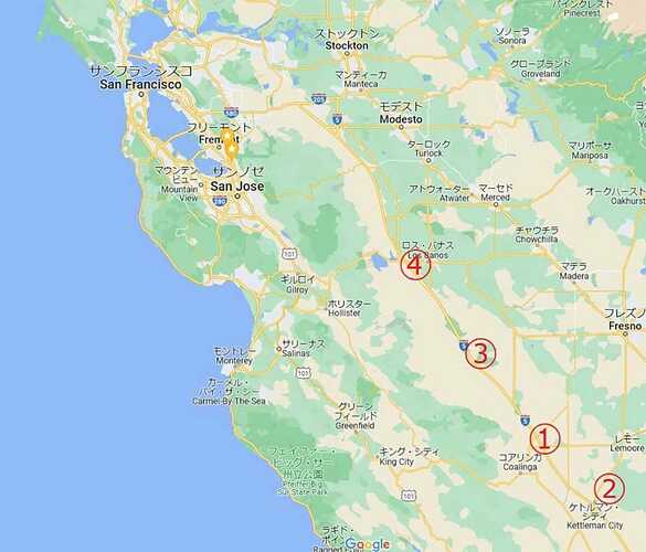

SCの配置は、これまでいくつかのフェーズがありました。第1フェーズはガソリン車と同等の利便性を実現する時期です。下図の①はサンフランシスコとロサンゼルスのちょうど中間地点にあるハリス・ランチSCで、これができたことにより当時のモデルSで二都市間を移動できるようになりました。日本でいう、東京と名古屋を往来するために作られた浜松SCのような存在です。
第2フェーズは主要都市及び幹線道路の充実期です。ハリス・ランチ(現在は充電器が18基)と②のケトルマンシティー(以前は40基)だけでは、クリスマス休暇などで大量にテスラオーナーが移動する時期は大きな待機列ができたものです。
※YouTubeにこんな動画がアップされています。
販売台数の増加に伴い、ハリス・ランチは近日中に100基に増設予定、ケトルマンシティーはすでに95基、③のファイヤーボーは56基、そしてサンタ・ネラが48基と、充電渋滞緩和のために日本では考えられない数の充電器が設置されています。
また、このフェーズの都市部の特徴として、大型ショッピングモールなど、消費者の滞在時間が30~60分ある施設では「SC誘致合戦」が繰り広げられ、本来テスラが支払う工事代金や電気料金を肩代わりするからウチに設置してくれという企業もあったと3~4年前に関係者から聞いています。日本もちょうど第2フェーズに入ったところだと思っていますが、SCを建てるとテスラオーナーがやってくる、そしてうまくサービスを提供できればお金を落としてもらえる、逆にSCがない施設にはテスラオーナーが近寄らないという仕組みになると予想します。
カリフォルニアは都市部および主要幹線道路のインフラ整備がある程度完成したため、次に都市周辺部を充実させる第3フェーズに移行しました。サンフランシスコから内陸に入ると急に砂漠のような住みづらい気候になり、平均的な世帯収入も下がってくるのですが、そのような地域にもテスラ車が着実に浸透しており、2020年頃からはハイウェイ99上にSCが次々にオープンしています。
そして冒頭で紹介した大型車室の登場により、カリフォルニアはいよいよ第4フェーズに突入したと見られます。多様化するEVやライフスタイル、そしてテスラSC網の他社EVへの開放も見据えた対策だと思いますが、テスラはユーザーの充電データを持っているため、適切なタイプと数の充電器をピンポイントでニッチな場所に設置することができます。
