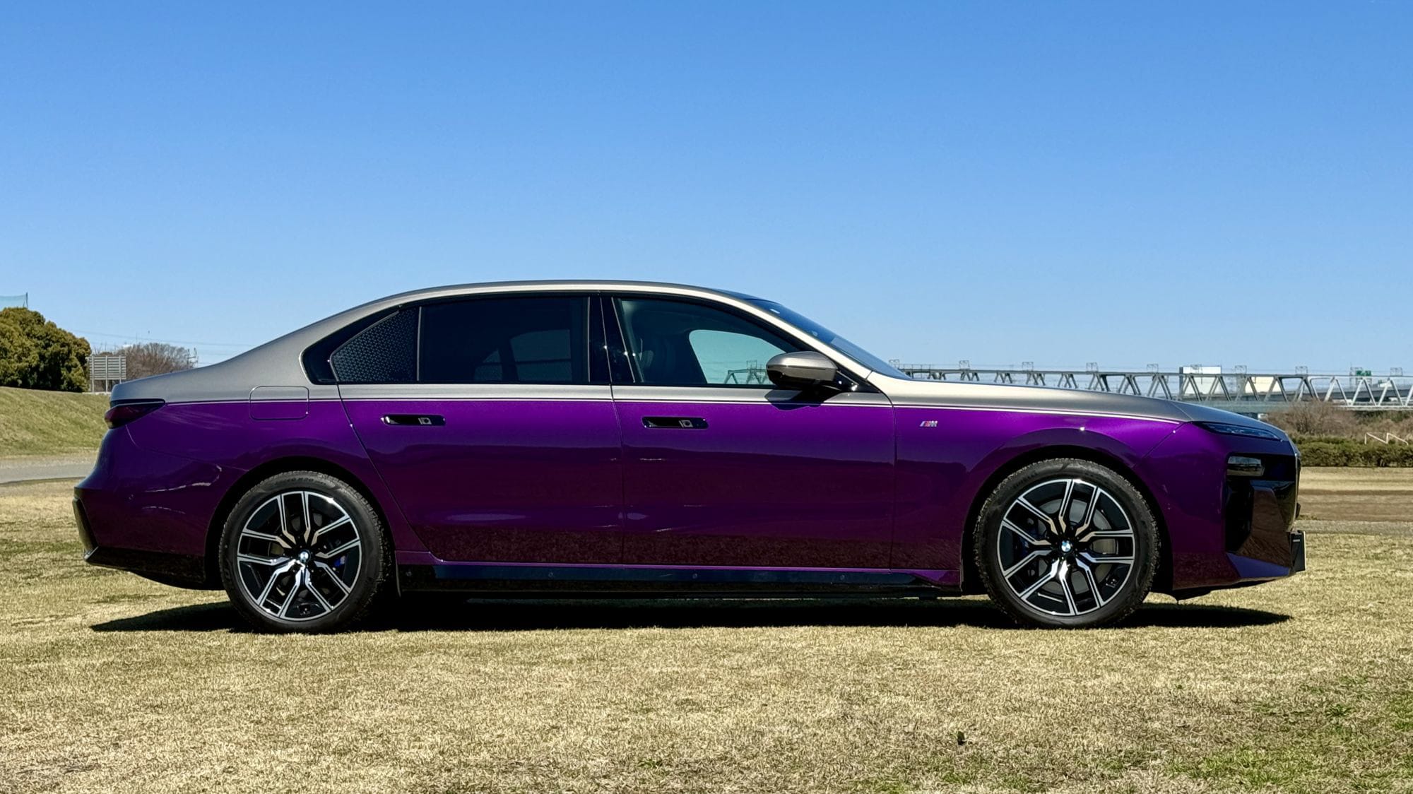

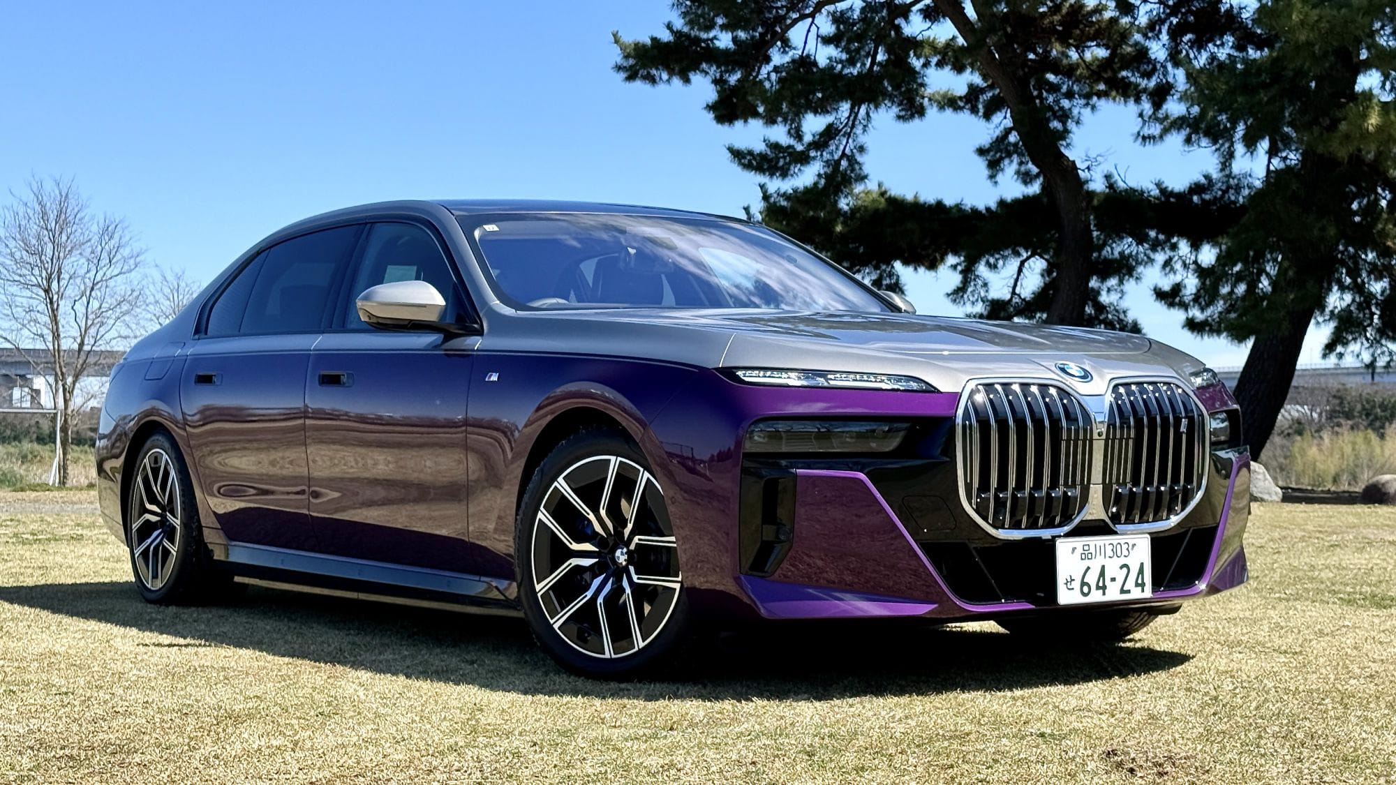

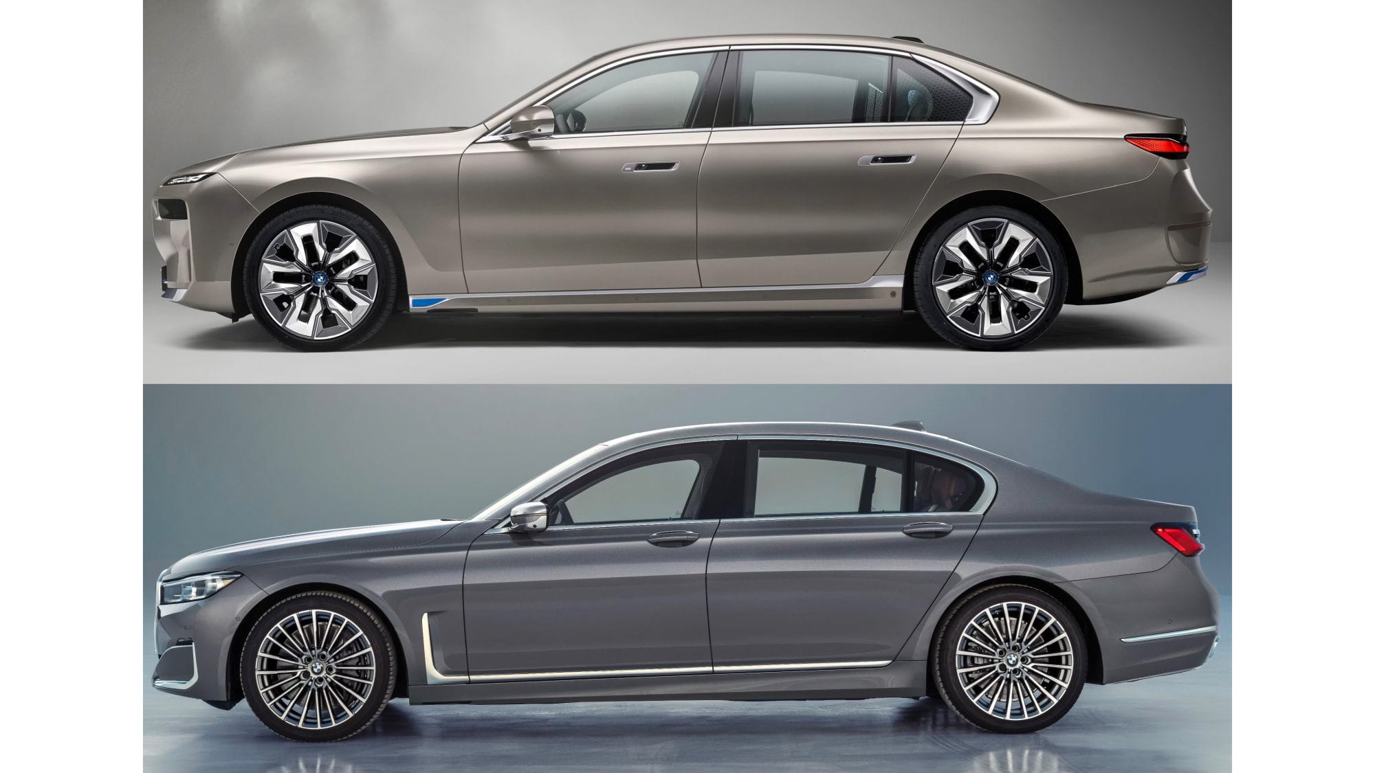

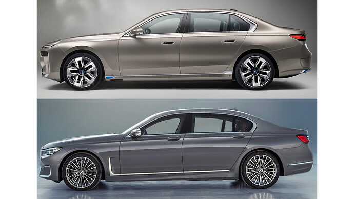

新型7シリーズはICEやBEV、グレードに関係なくボディサイズは全長5390mm、全幅1950mm、全高1545mm、ホイールベース3215mmで共通だ。先代のロングホイールベース仕様は全長5265mm、全幅1900mm、全高1485mm、ホイールベース3210mmだったので、新型は、全長は125mm、全幅は50mm、全高は60mm、ホイールベースは5mm拡大している。
| 全長 | 全幅 | 全高 | ホイールベース | |
| 新型 | 5390 | 1950 | 1545 | 3215 |
| 先代 | 5265 | 1900 | 1485 | 3210 |
| 差 | 125 | 50 | 60 | 5 |
サイドビューを比較すると全高の60mmアップ分を、全長の125mm増加、前後ライトをつなぐキャラクターラインの明確化、先代ではリヤドアパネルにおさまっていたシルバーやブラックのモールをリヤクオーターパネルに配置するデザイン、で吸収して新型の「背高感」を最小限にしているように見える。
全高の60mmアップはバッテリーを床下に搭載するからだろう。7シリーズはICEと同じプラットフォームを使っているから仕方ない。なお、ICEとBEVで別々のプラットフォームを使用する戦略をとったメルセデス・ベンツの『Sクラス(ロングホイールベース仕様)』と『EQSセダン』のサイズを比較すると下記表になる。

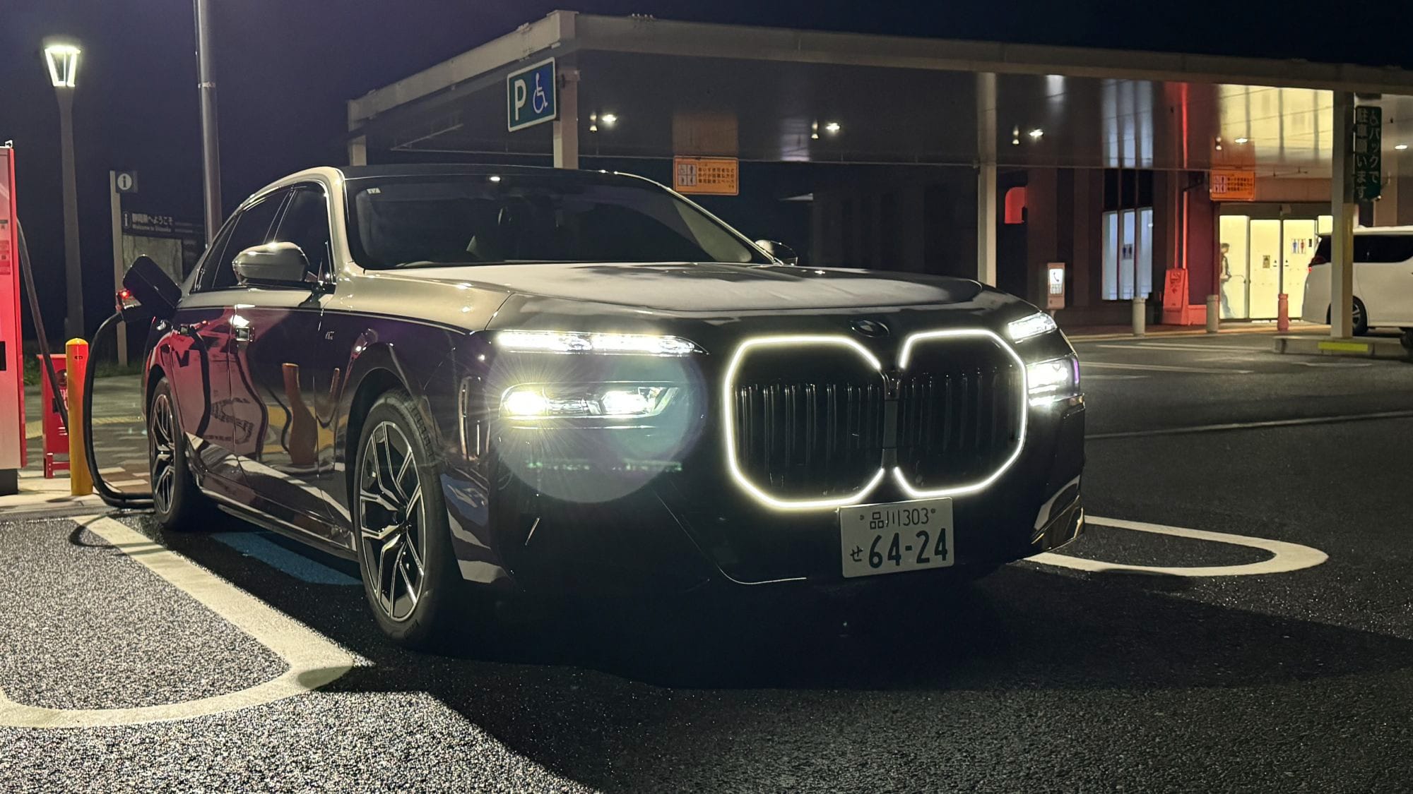

i7のデザインに話を戻すと、フロントでは上下に分かれたヘッドライトユニットとその間の先代よりもさらに大型化されたキドニーグリルが目をひく。このキドニーグリルは、縁取り部分が光るので、夜間の存在感は抜群だ。BMWは2024年3月21日に『ノイエクラッセX』を発表、同車は小さめのキドニーグリルを採用した。今後のBMW各モデルがどのような「顔」のデザインになっていくのか楽しみだ。

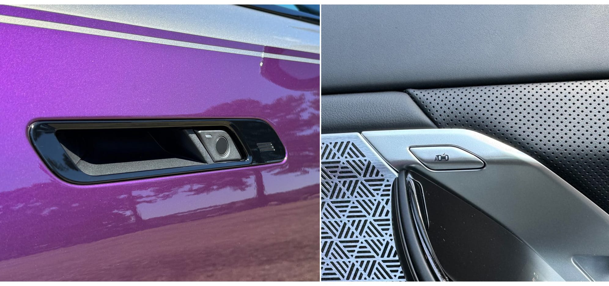

アウターハンドルはグリップ式からiXと同じ開口部内のスイッチを操作するタイプに変わった。さらに7シリーズは、開口部の横にあるボタンを押すと自動でドアが開く「オートマチック・ドア」を採用している。このシステムの賢いところは、クルマの隣に壁や他車がある場合、ドアが壁に当たる手前できちんと停止することだ。その隙間は、運転席ドアは3cm、リヤドアは6cmほどだった。
このオートマチック・ドアは、車内に乗り込んだらAのマークがあるドアスイッチを押すと閉める動作も行なってくれる。リヤドアは特に長いので車外に腕をいっぱいに伸ばすことなく、ドアをスマートに閉められるので良い。なおドライバーはブレーキペダルを踏むと自動でドアが閉まる設定にすることも可能だ。

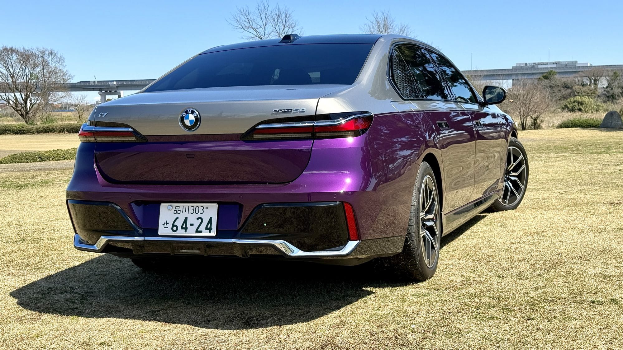

リヤは先代同様に横長のテールランプデザイン、下部にカメラが組み込まれたBMWのバッジ、バンパー下部のメッキパーツが特徴的だ。トランクを開けるにはBMWバッジの下に位置する台形のボタンを押すかキーを持っていればバンパー下に足を入れる動作でも可能だ。

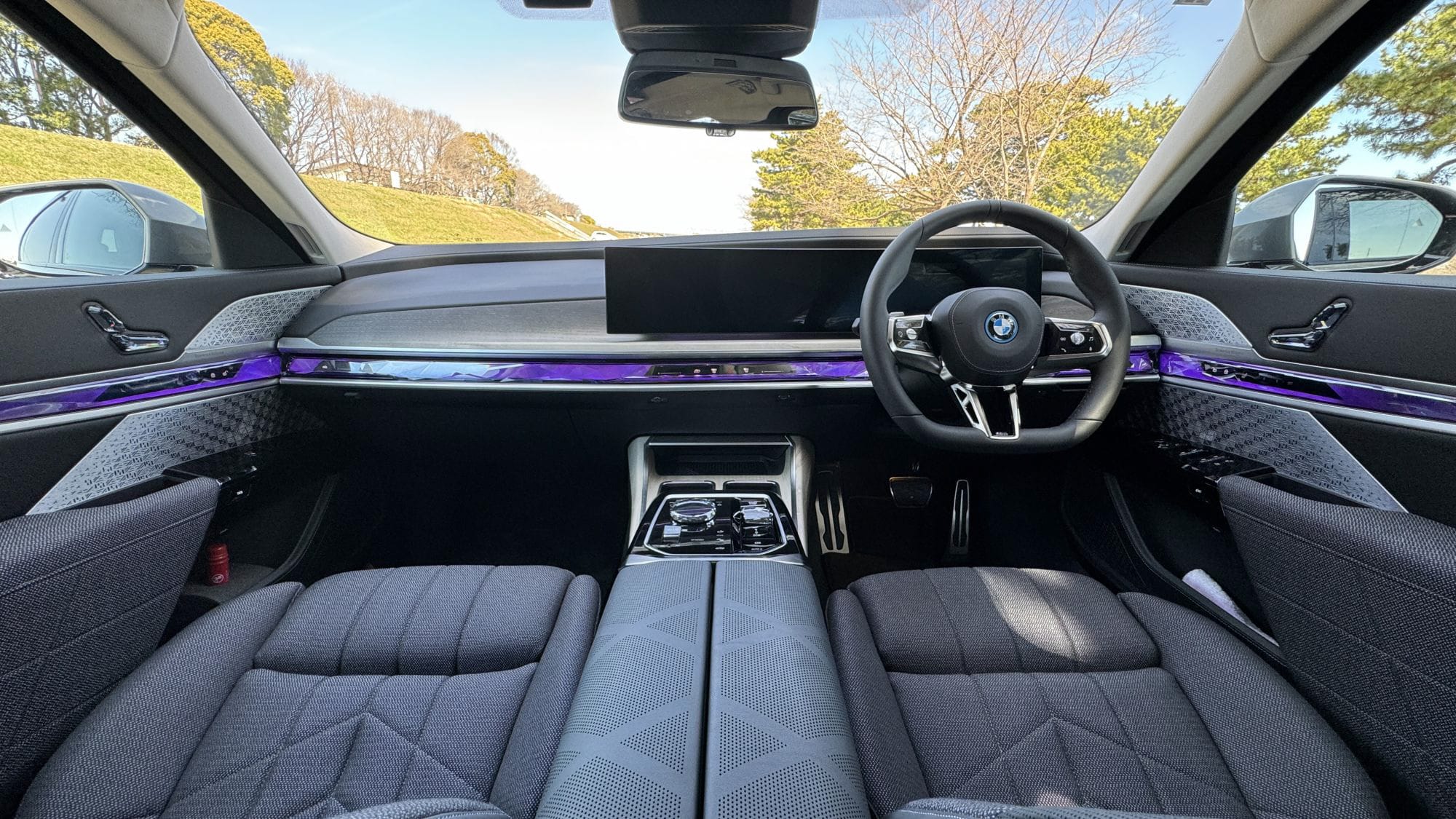

コスト低減も兼ねてなのかドライバー用のディスプレイを設けないブランドも増えてきたが、BMWはBEVラインナップの「末っ子」にあたるiX1でも、もちろんこのi7でもドライバー用(12.3インチ)とセンター(14.9インチ)に2枚のディスプレイを並べる「BMWカーブドディスプレイ」を採用している。文字通りディスプレイがカーブしているのはドライバーの視認性を上げるためで、ドライバーが運転に集中する環境をつくるというBMWの「ドライバーオリエンテッド」思想が表れている。

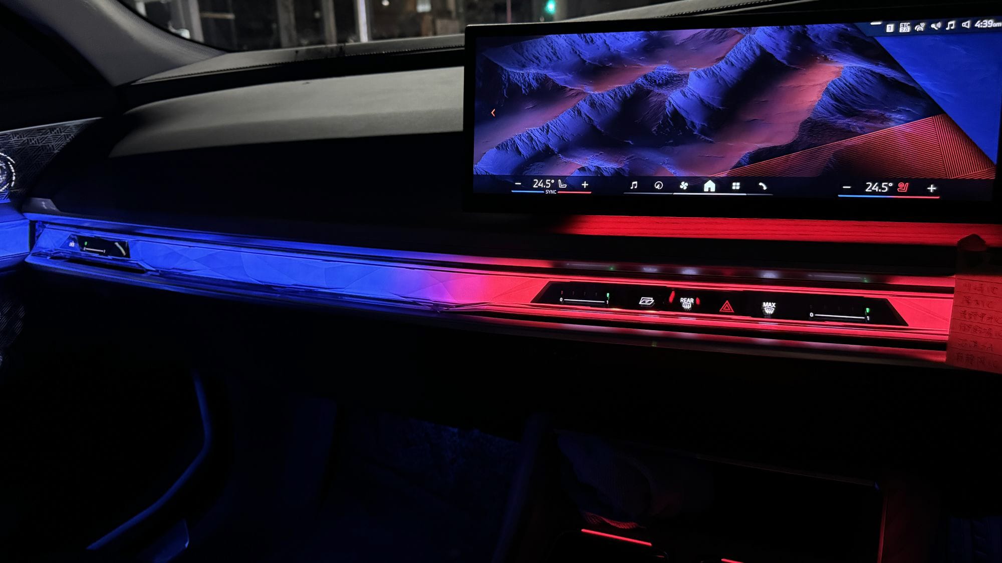

ディスプレイの下にはアンビエントライトも兼ねた「インタラクション・バー」がある。フロントドアにまでつながるこのバーは、ハザードスイッチを押すと赤く点滅したり、ドライブモード(MY MODES)を変更すると設定されたモードに合わせて色を変えたりと、室内の雰囲気を一気に変えてくれる。

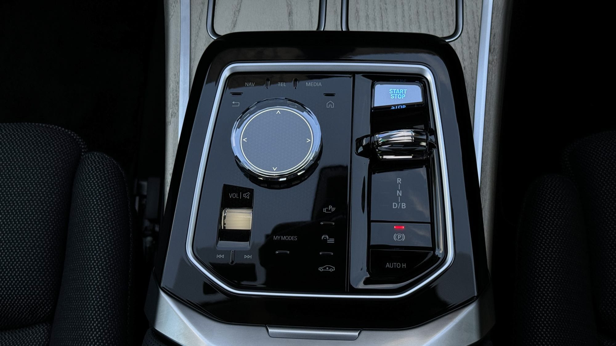

運転席に乗り込んだら、左手をセンターコンソールに置いた位置にあるスイッチで、システムのオン・オフ、シフトセレクト、ドライブモードの変更(MY MODES)、車高などをコントロールできる。音楽やナビの操作もできるが、タッチ式のセンターディスプレイでの直感的な操作も可能だし、ナビの設定は音声入力がさらに楽だ。音声認識の精度も高かった。

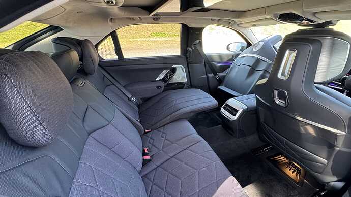

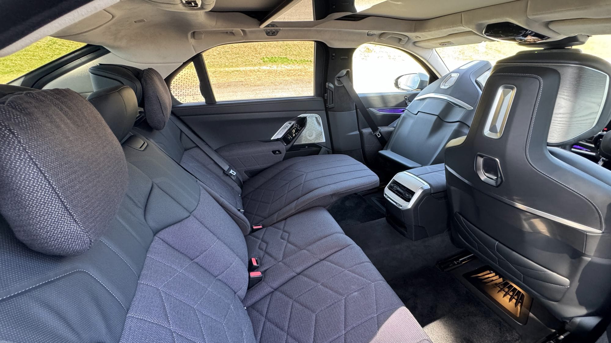

そして何といってもこのクルマの特等席はリヤシートだ。エグゼクティブ・ラウンジ・シートのオプションを選べば、左リヤシートはさらに快適性が向上する。ドアに内蔵されたスマートフォンのような「タッチ・コマンド」を操作すれば、背もたれは最大にリクライニングし、レッグレストも持ち上がり、助手席シートを自動で最も前方に移動させることができる。
今回の試乗車には31.3インチのBMWシアター・スクリーンも装備されていた。Amazon fire tvなどの視聴もできるし、ビデオ会議システムとしての使用も可能だ。SAPAでの充電時間が短く感じられるかもしれない。

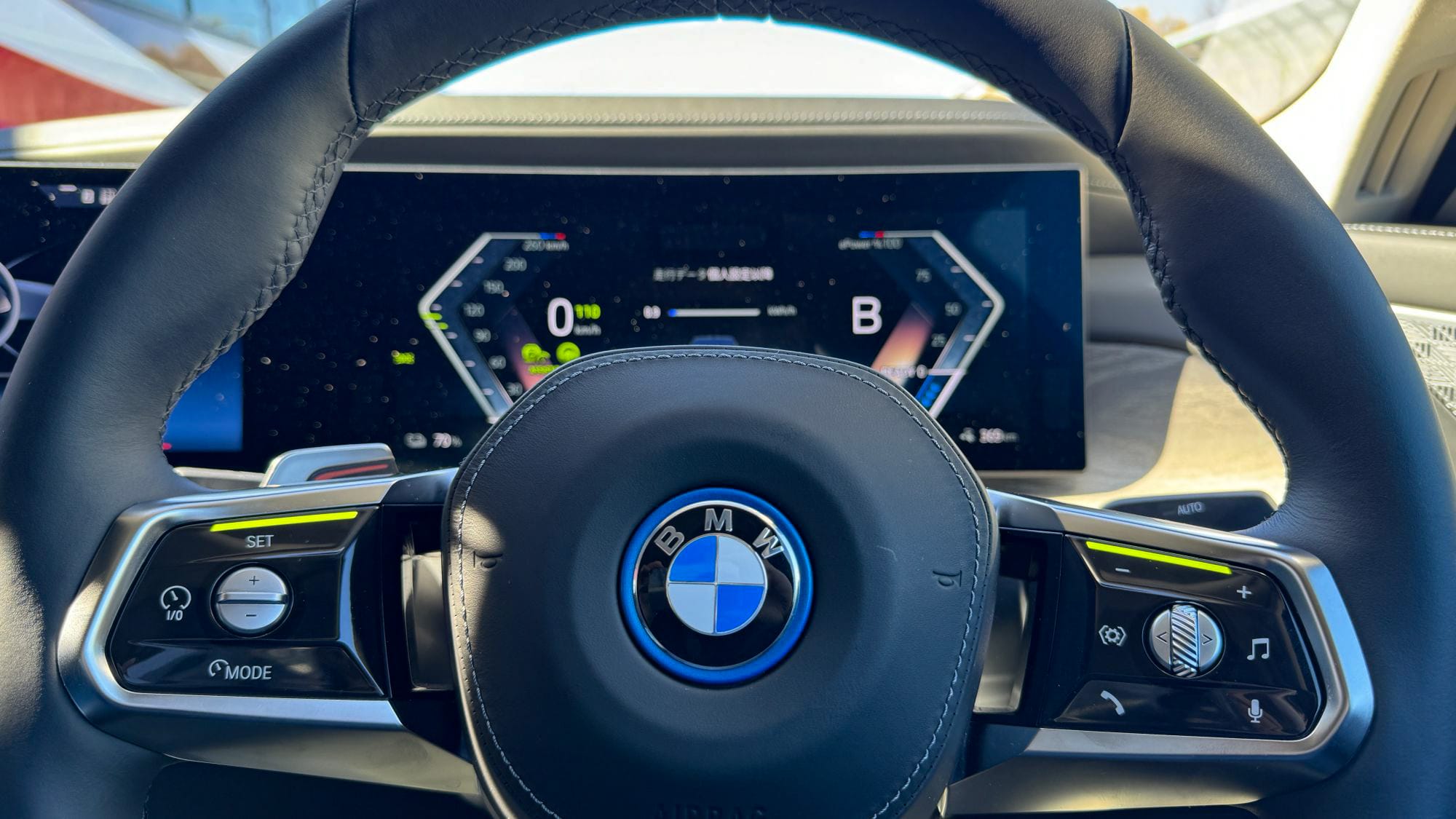

i7はシフトスイッチを手前に引くことで、DレンジとBレンジを簡単に切り替えることができる。Dレンジはクリープがあり回生の強さはセンターディスプレイで変更できる。Bレンジはクリープがなく、強めの回生という差があった。Bレンジではワンペダルドライブで停止まで可能だ。その停車の動作はほとんど減速Gを出さずにきれいに停まるのがいい。
赤信号で先行車が強めのブレーキで止まった時もBレンジならアクセルを戻すだけで、強めのブレーキをかけつつも滑らかに停車する。挙動に対する信頼感も高い。
アクセルの動きにリニアなDレンジと違い、Bレンジの発進はアクセル開度20%くらいまでは穏やかな加速になる。つまり停車の動きとあわせて、後席にVIPを乗せている時は、Bレンジが最適だと感じた。i7は京都のMKでハイヤーとして活躍しているが、ドライバーさんも運転しやすいだろうと思う。一度、機会があれば利用して後席の乗り心地を堪能してみたい。
