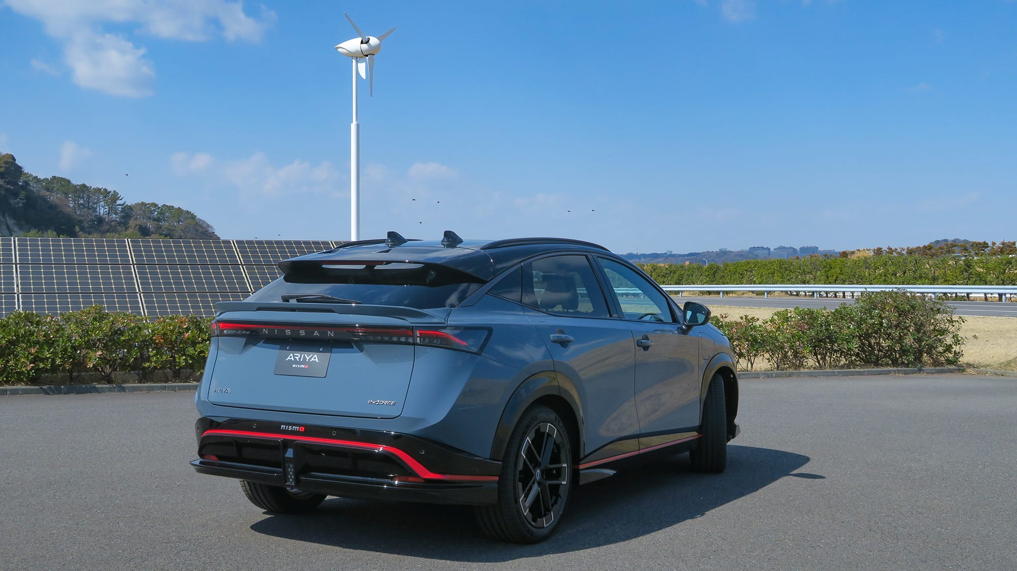

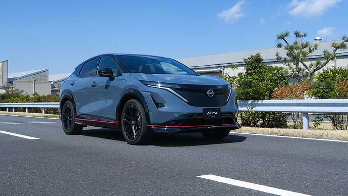

実際に運転する前にまず外観をチェックする。「アルテリアマグマ」と名付けられたボディを一周する下部の赤いラインと専用の前後バンパーなどにNISMOならではの精悍さを感じる。このデザインはR35型『GT-R』の2024年モデルも担当されたグローバルデザイン本部アドバンスドデザイン部の森田充儀氏によるものだ。
フロントではバンパーサイドのエアカーテンやカナードにより、サイドはドアフィニッシャー下端の延長・拡幅により、リヤもスポイラー(ルーフとデッキ)やバンパー下部の専用デザインにより、ダウンフォースを生み出している。さらにスタンダードモデルよりもCd値(空気抵抗)を6%低減(スタンダードモデル、NISMOともにCd値は公表していない)し、CL値(揚力係数)は40%も低減することに成功したという。

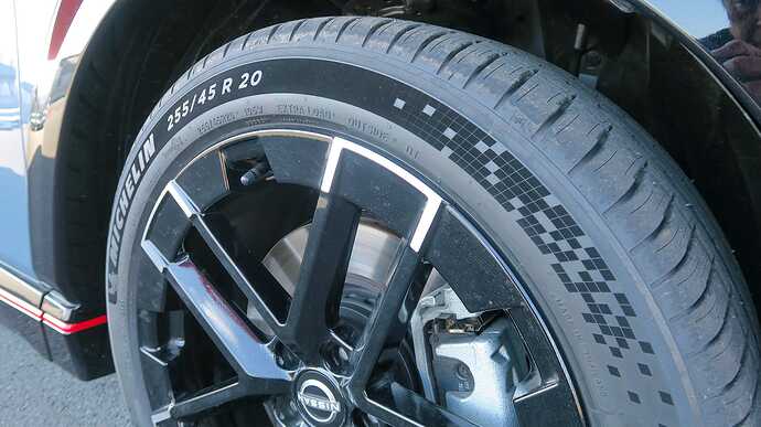

タイヤとホイールも専用品を装備。タイヤはミシュランと共同開発した「PILOT SPORT EV」で、サイズは前後ともに255/45R20。サイドウォールのチェッカーフラッグのようなデザインは、フォーミュラEの2013-2022シーズンのタイヤサプライヤーだったミシュランのフォーミュラE専用タイヤからインスパイアされたものだ。
ホイールはエンケイ製を採用。同社のMAT工法(鍛造ホイールにも匹敵する材料強度を実現したことでリムの薄肉化による軽量化)を用い、かつドラッグを低減するリム部のフラットデザインや大開口部からのエア排出とブレーキ冷却を実現する薄型スポークデザインを採用している。

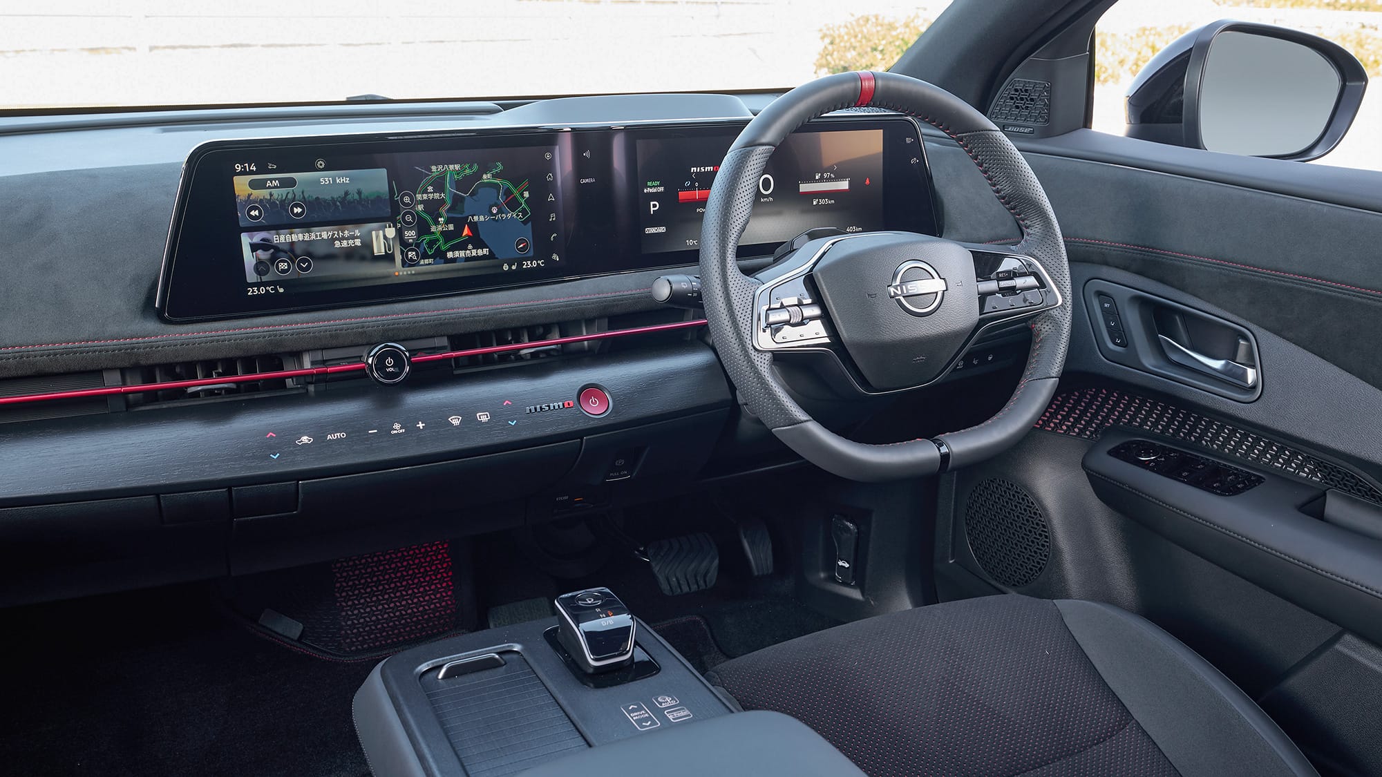

内装にも数々のNISMO専用のパーツやデザインが取り入れられている。外装と同じ赤いパーツに注目するとステアリングのセンターマーク、ダッシュボードを水平に横切るメタルフィニッシャー、スタータースイッチ、その横にはNISMOエンブレムが光る。

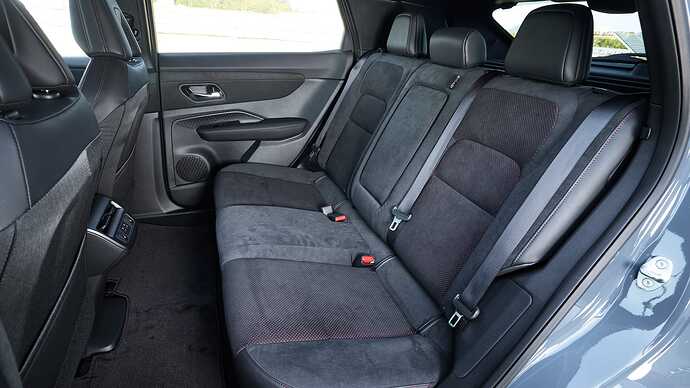

ドライバーを支えるシートも新たに開発された。サイドサポートの形状変更や内部パッドのチューニングでしっかり体を支えるホールド感を、スエード調表皮はコーナリング時に体が滑りにくくなることを実現した。スタンダードモデルのシートをベースにすることでパワーシートやシートヒーターなどの快適装備は残されたままだ。

乗り心地は相応にスポーティなものではあるが、資料によると車重が500kgも軽い「スカイライン NISMO」と同等のしなやかさも実現しているとのこと。後席にも試乗したが前席と同じ乗り心地で、発売当初のB6 limitedで指摘されていたような「後席での突き上げ感がきつい」などといった不満は感じなかった。

ミシュラン製の専用タイヤはパターンノイズが多少大きめに感じられた、一般道での試乗が叶ったら改めて確かめてみたい。航続距離は前述のように外装の専用装備によるCd値の低減によるプラス面よりも、タイヤの転がり抵抗の増加分によるマイナス面が上回っているそうで、目安としてはスタンダードモデルから最大でも10%以内の短縮(B6で390km、B9で520kmほどの予測になる)を想定しているそうだ。

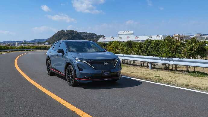

神山さんならではの速度で駆け抜けるS字やスラローム区間は、車重2.2トンで背の高いSUVボディを持つとは思えないほどの旋回性能で文字通りヒラリヒラリとクリアしていく。ハイスピード(神山さんによると7割くらいの力加減)のスラロームでも、同乗していて抜群の安定感を確認できて、タイヤが鳴くことさえなかった。
ホームストレートの手前にある2つの左コーナーも「高速道路」を走るような速度で旋回しても安定したまま、まさにオンザレールのコーナリングだ。出口に向けた加速ではNISMOがチューニングした「専用e-4ORCE制御」が効いている。この制御はスタンダードモデルのフロントタイヤへの駆動力配分を減らし、その分リヤの駆動力を上げることで、フロントタイヤのコーナリング性能に余裕を持たせつつ、リヤからの気持ちいい蹴り出し加速を実現するというものだ。
