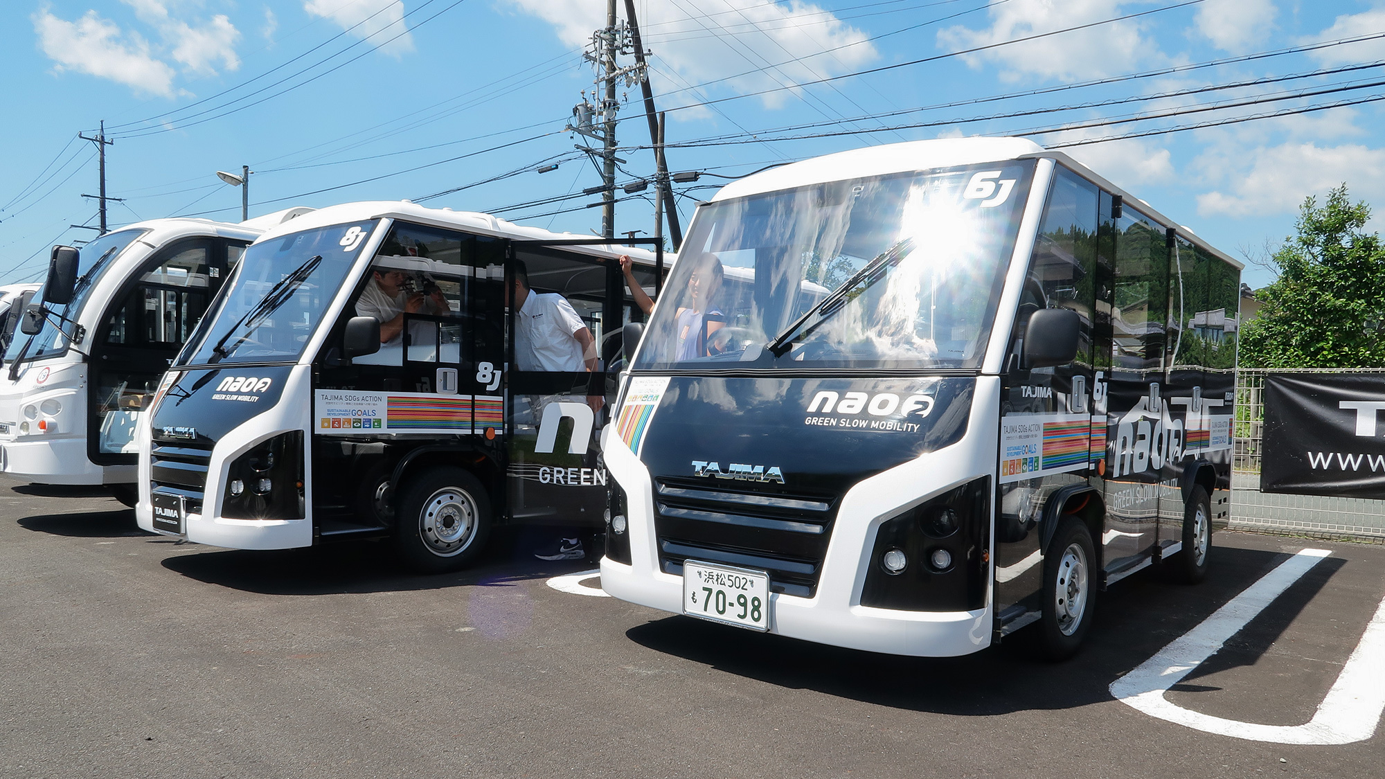

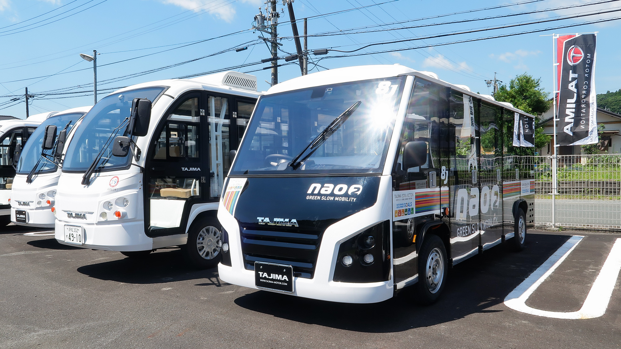

そして今回、発表試乗会でお披露目したのが、NAOの新型「NAO2」でした。
インホイールモーターとリチウムイオンバッテリーで進化
「NAO2」は、NAOに対するユーザーの反応を反映し、改良したモデルです。形こそ似てはいますが、中身は大きく変わりました。
まず、前モデルのNAOが、モーターでリアアクスルを駆動する一般的な形式だったのに対し、NAO2は4輪をインホイールモーターにしています。AWDです。雪国などでの需要が見込まれそうです。
駆動形式の変更と合わせて、バッテリーは鉛からリチウムイオンに変更されました。種類はリン酸鉄(LFP)で、メーカーは非公開です。
これにより航続可能距離は、15km/hの定地走行で、NAOの80kmから、NAO2では120kmに伸びています。

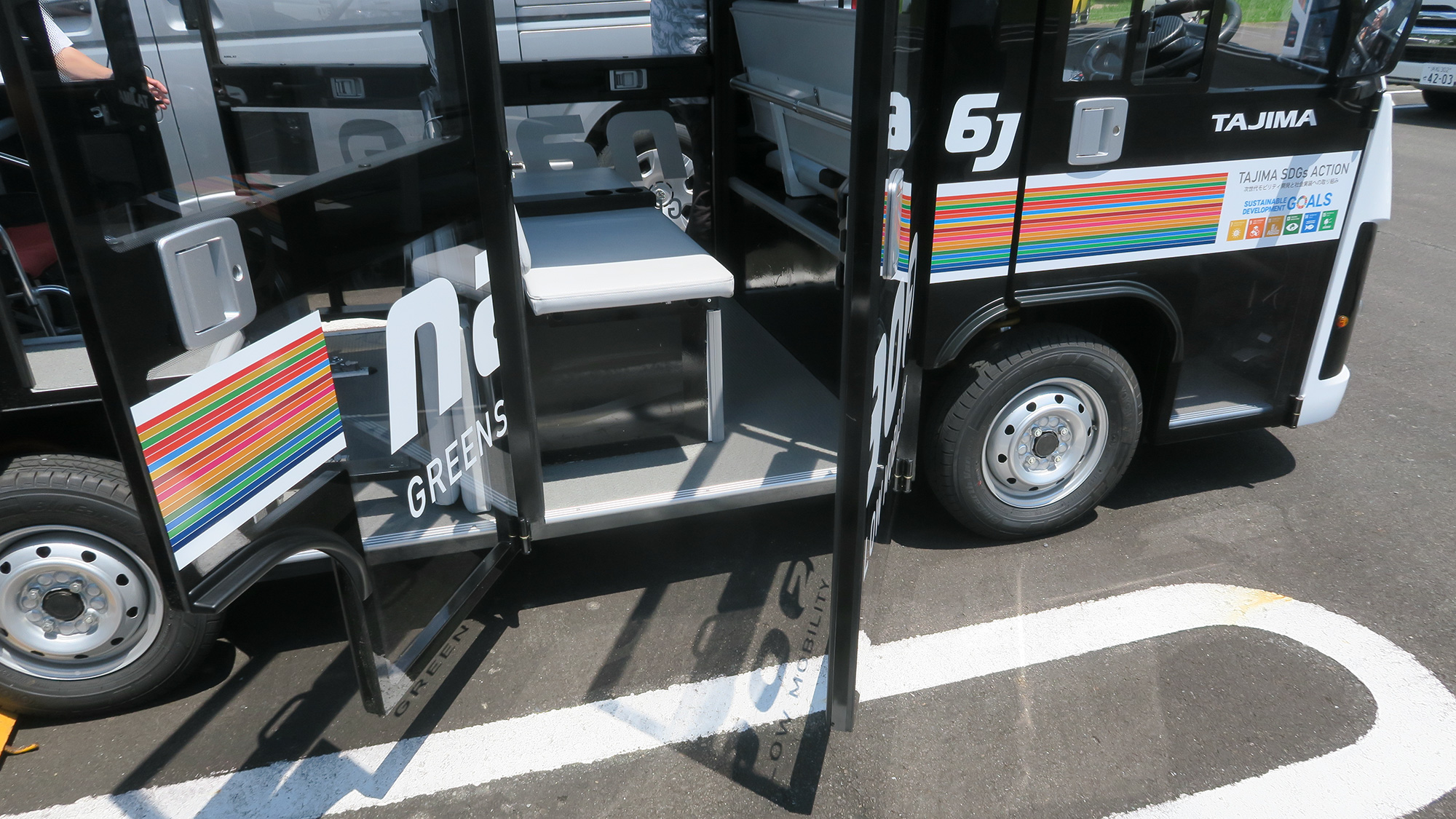

インホイールモーター採用と、バッテリーやコントローラーなどを運転席の床下に集中配置したことで、床の高さを大きく下げることができ、高齢者や子ども、女性でも乗り降りがしやすくなりました。
ちなみに最低地上高は、NAOの200mmから、NAO2では120mmになっています。またNAO2の床面地上高は250mmです。試してみると、乗降のしやすさが大きく違うことがわかります。
ただ、システムを最新にしたこともあり、価格は先代NAOよりもだいぶ高くなりました。NAOは6人乗りで448万円、8人乗りで498万円でしたが、NAO2は6人乗りが797万5000円、8人乗りは893万2000円と、350〜400万円近くのアップです。難しいところです。
なお、先代NAOで用意されていた10人乗りは需要があまりないので作らないそうです。

ポリカ製ドアで暑さも緩和
もうひとつ大きく変わったのが、ドアにウインドウです。従来のガラス窓をNAO2ではポリカーボネートに変更。これで暑さをだいぶ緩和することができたそうです。
実際に乗ってみると、確かに違いが歴然でした。日なたでは40度を超えているのではないかと思うくらいの暑さで、ガラス窓のNAOに比べると、ポリカーボネートのNAO2では厳しさが和らいでいました。
エアコンも、NAO2では前後に吹き出し口があって、後席に乗っていた人に聞くと、冷気を感じることができていたそうです。

幅は軽自動車同等で狭い道に対応
さて、NAO2の大きな特徴はもうひとつ、幅が1545mmとコンパクトなことです。軽自動車規格の車幅が1480mmなので、軽自動車並みといっていいでしょう。

もうひとつ、NAO2は座席一列ごとにドアがあるので、ドアが小さく軽くできています。これもまた、利用者が自分で開閉することを考えると長所のひとつになりそうです。

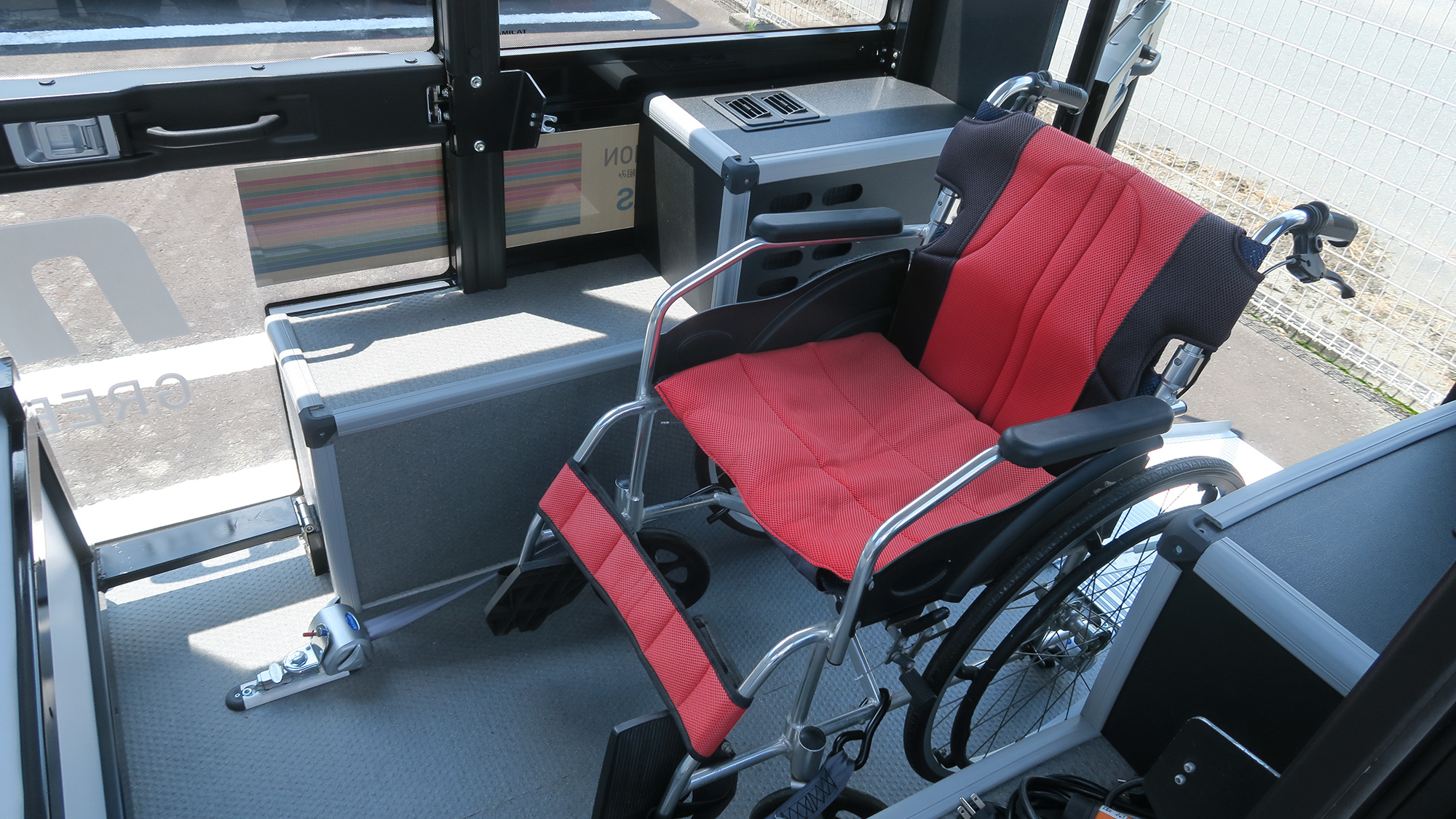

またシートの最後列は折り畳むことができ、車椅子のまま乗り込むことができます。
