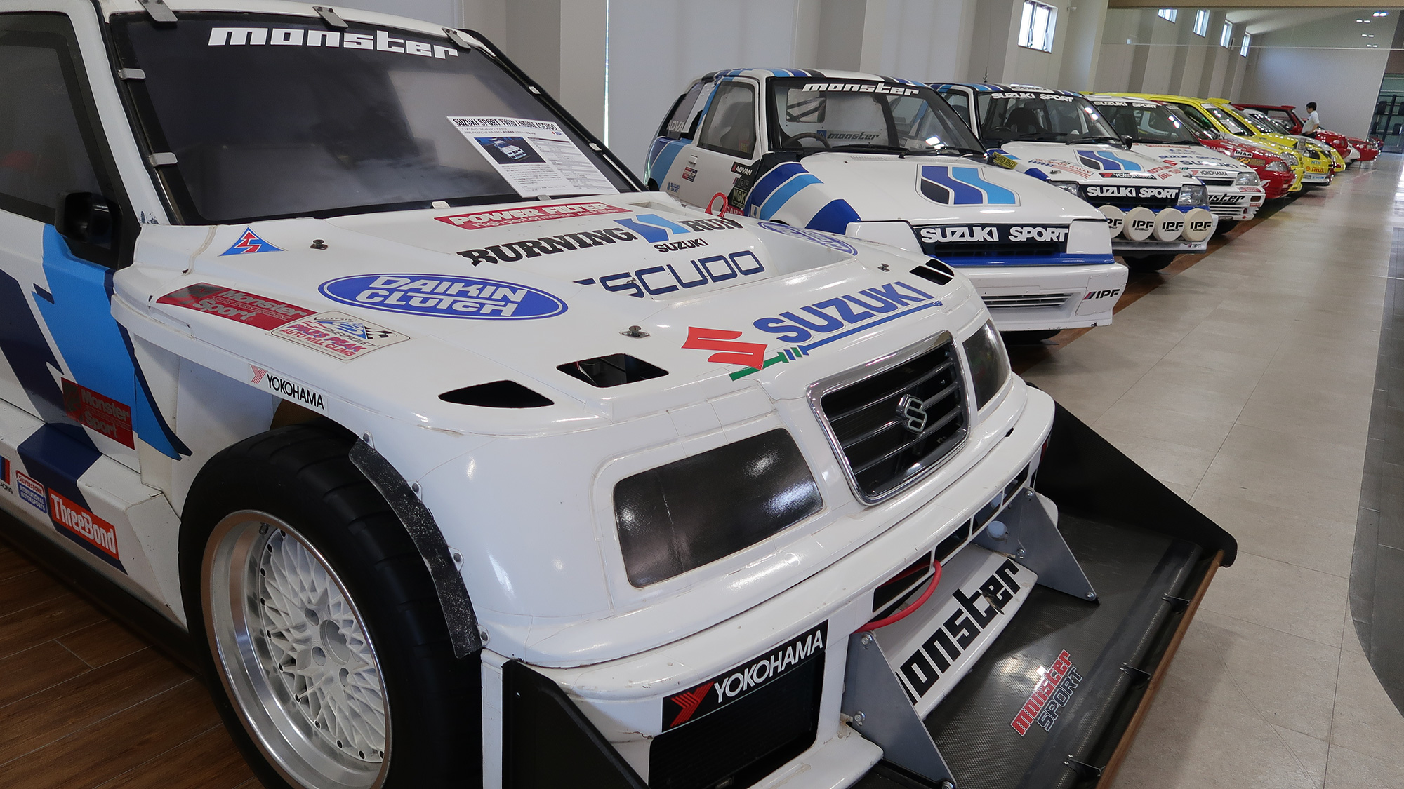

試乗会の会場は、静岡県掛川市にあるタジマコーポレーションの研究開発施設、「タジマ静岡掛川次世代モビリティR&Dセンター」でした。ここは車の研究開発施設であるだけでなく、自動車に関わる学生向けの研修所も兼ねているそうです。
その一環でもありますが、メインの建物は、創業者で社長兼最高経営責任者(CEO)の田嶋伸博氏がこれまで携わってきた、数多くのモンスターマシンを展示した博物館にもなっています。
1995年のパイクスピーク・インターナショナル・ヒルクライムで優勝したツインエンジンのスズキ・エクシードのほか、EVのプロトタイプカー、インホイールモーターを使ったEVの草分け的存在と言えるSIMドライブの車などがズラッと並ぶ様はちょっと壮観です。
これらの車は全て、動態保存です。日本のプライベートチームの歴史の一端を感じながら研修ができるのは、学生さんたちにとっても楽しい経験になりそうです。

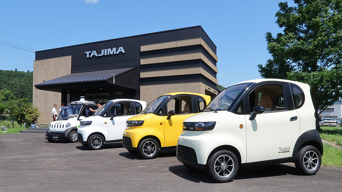

ファブレスメーカーとしてのタジマ
そんな車たちの横で、CEOの田嶋さんは試乗会の趣旨について、「これまで生産してきた車をお披露目することと、今後の展開について紹介すること」だと説明しました。
また、田嶋さんは、これからEVを普及しようという国の目標にも沿ってやっていくという大枠はありつつ、「我々の会社はずっと人とモノの移動についてやってきて、できるだけ速く走りたいということで車を作ったりしてきたが、(移動ということに関しては)ミニカーを普及させたいと考えている」と、今後の活動方針のひとつを披露。続けてこう話しました。
「なぜミニカーかというと、自転車の3人乗りでお母さんが大変な思いをしているのを見ると、やっぱりミニカーで安全、安心に送迎ができたり、お買い物ができたりした方がいいなと思って、今回は『T-mini』を用意しました。大手自動車メーカーさんだと少しやりにくいところを、世のため人のためにやっていければと考えています」

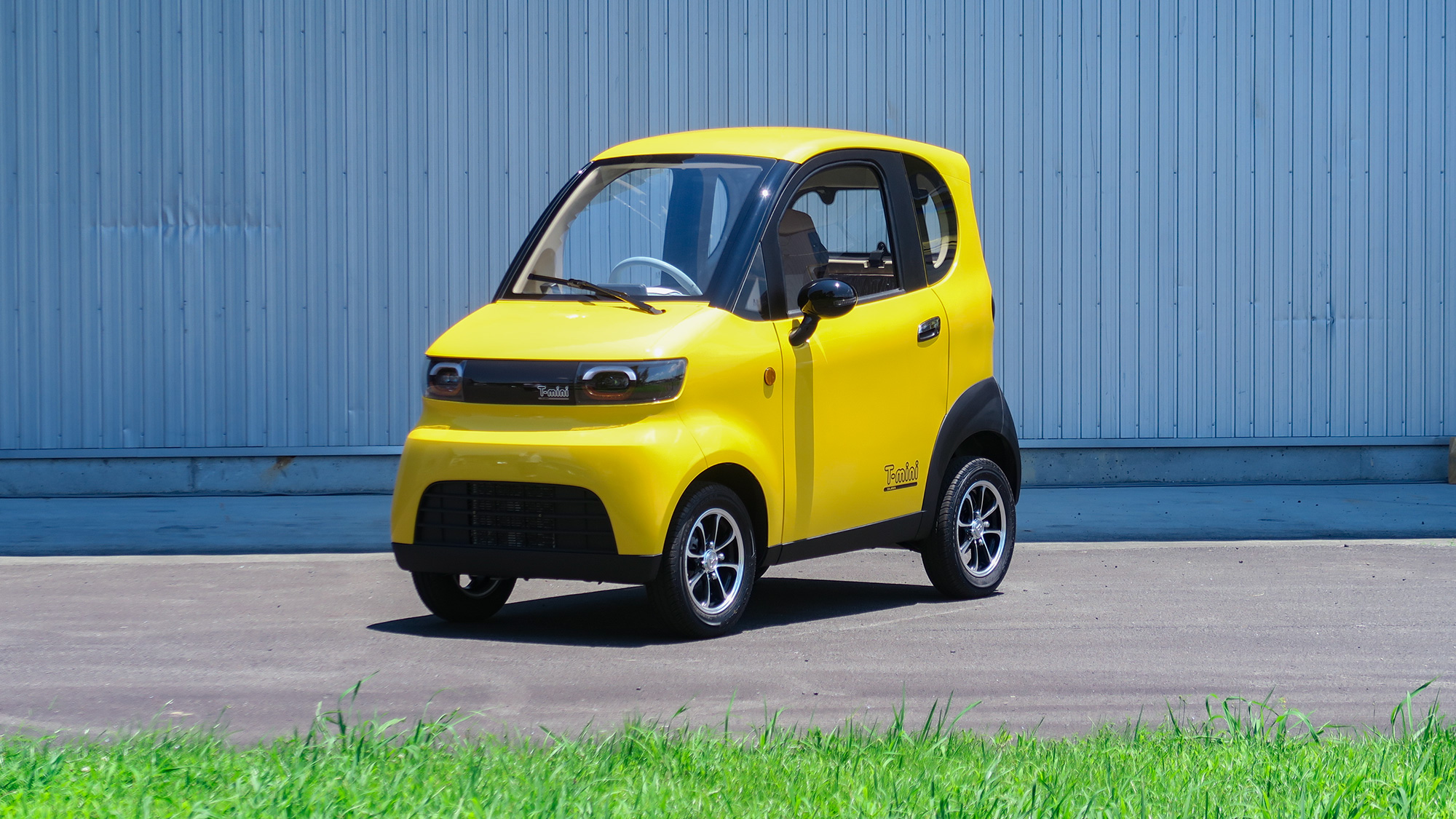

ということで、今回の一気乗り第2弾は、タジマコーポレーションが試乗会と同時に発表、発売した原付ミニカー(第一種原動機付自転車)の「T-mini」を紹介したいと思います。
競争相手が増えるミニカー規格EV
まずは気になる価格から。タジマのT-miniは税込みで108万9000円になります。納車は9月に始まる予定で、試乗車はまだ細部が最終形になっていないとのことでした。
T-miniは、企画はタジマコーポレーション、設計と生産は海外への委託です。委託先は非公表です。おそらく中国の自動車OEMのどこかだとは思いますが、あくまで推測です。
販売目標は、年間600台を目指しています。

T-miniの仕様をざっと見ていきます。バッテリーは前述のとおり、LFPのリチウムイオンバッテリーで、容量は5.8kWh。充電は100Vの普通充電のみで、満充電まで約5時間です。5.8kWhなら急速充電は不要ですね。

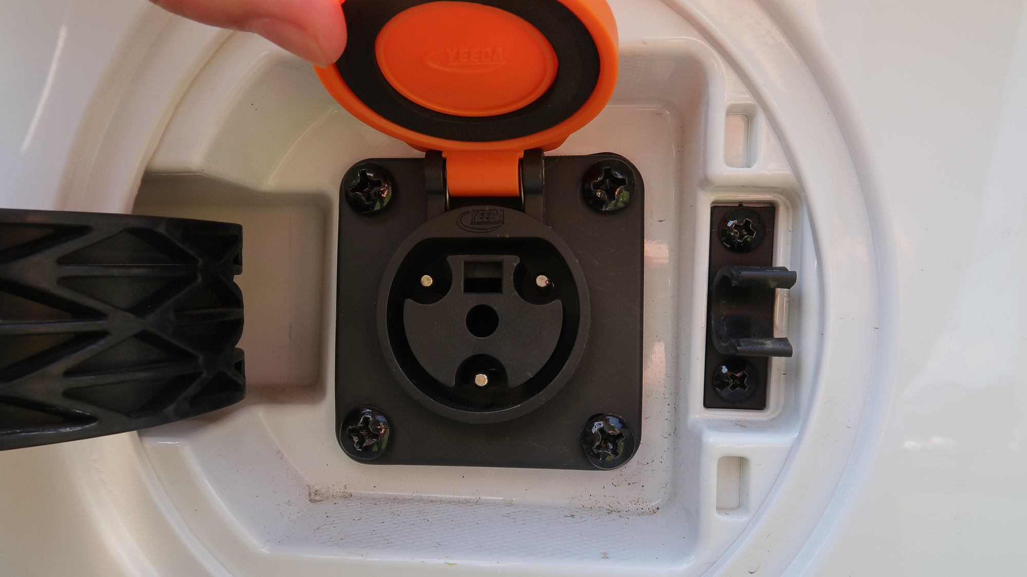

なお試乗車の充電用コネクターは、YEEDAというメーカーのY-30という汎用品が使われていました。ゴルフカートなどに多いコネクターのようですが、最終調整で変更があるかもしれません。
バッテリーの定格電圧は60Vで、最高出力は公表していません。定格出力は、ミニカー規格の最高0.6kWにおさまる、0.59kWです。
登坂能力はけっこうなもので、通常モードでは14%、短時間だけ使用可能な登坂モードだとカタログ上は25%までいけるようです。25%は、立っていると体が傾きそうな激坂です。
モーターは、永久磁石を使わないACモーターを採用しています。出力が制限されているミニカー規格なら、一般的にコストの安いACモーターで十分と思います。
バッテリーメーカーは非公表です。タジマは以前、2人乗りの「ジャイアン」という小型モビリティーを販売していましたが、生産委託先が同じかどうかも非公表でした。
1回の充電での航続可能距離は、30km/h定地走行で約80kmです。バッテリー容量を考えると、さすがに100kmは難しそうですが、そもそも短距離移動が目的なので必要十分といったところでしょうか。

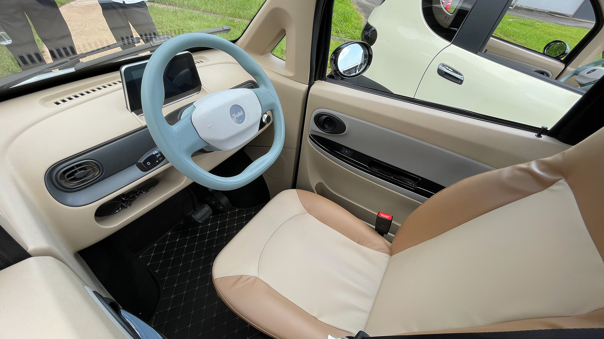

スタート方法は一般的なEVと同じで、ブレーキを踏んでスイッチをオンします。ドライブ、バック、ニュートラルはセンターコンソールの回転式スイッチで選択します。
走り出す前に、エアコンを全開にしました。このミニカー、エアコン付きなのです。日なたで40度近いと思われる気温の中での効きはすごくいいというわけではありませんが、だいぶラクです。
Dレンジにしてアクセルを踏むと、パワーがあるわけではないので、走り出しはゆっくりです。それでも短い直線では30km/hくらいまではきちんと加速します。
ちょっとびっくりしたのは、パワステとパワーウインドーが備わっていることでした。車重は350kgしかないのでパワステがいるようには思えないのですが、お年寄りや女性には扱いやすいということかもしれません。
回生ブレーキは、ほとんど効いていない印象です。タジマの担当者によれば、回生ブレーキを積極的に効かせると機械式ブレーキと協調させるのが難しくなるので、あまり使っていないそうです。
回生ブレーキと機械式ブレーキの協調は大手自動車メーカーでも苦心する部分です。中途半端に回生を効かせることで制動時の挙動に悪影響が出るより、思い切って使わないという選択肢は、ありかもです。それに、もともと走行距離の短いミニカーでは回生ブレーキを使わなくても大きな影響はないかもしれません。
気になったのはサイドブレーキの取り付け位置でした。シート下の床面に近いところにレバーがあるのですが、体を思い切りかがめないと手が届かない感じでした。もう少し取り付け位置が高くなることを期待したいところです。
