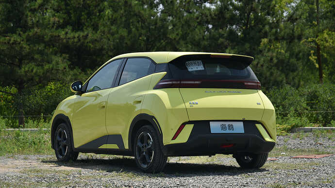

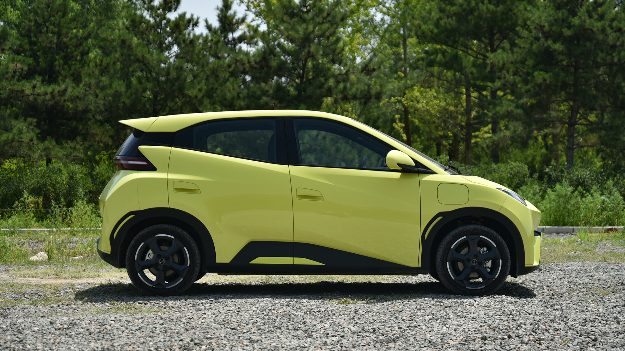

シーガルは全長3780 mm x 全幅1715 mm x 全高1540 mm、ホイールベース2500 mmのコンパクトカーです。小柄ながらもシャープなラインを持つ可愛らしいルックスはその名の通り「カモメ」を意識したエクステリアデザインに仕上がっています。
現在、中国で販売されているモデルでは容量30.08 kWhと38.88 kWhのバッテリー2種類が用意されており、それぞれ中国独自のCLTC方式での航続距離は305 kmと405 kmとなっています。パワートレインは出力73 hp(55 kW)のモータをフロントに配置した前輪駆動のみとなります。
