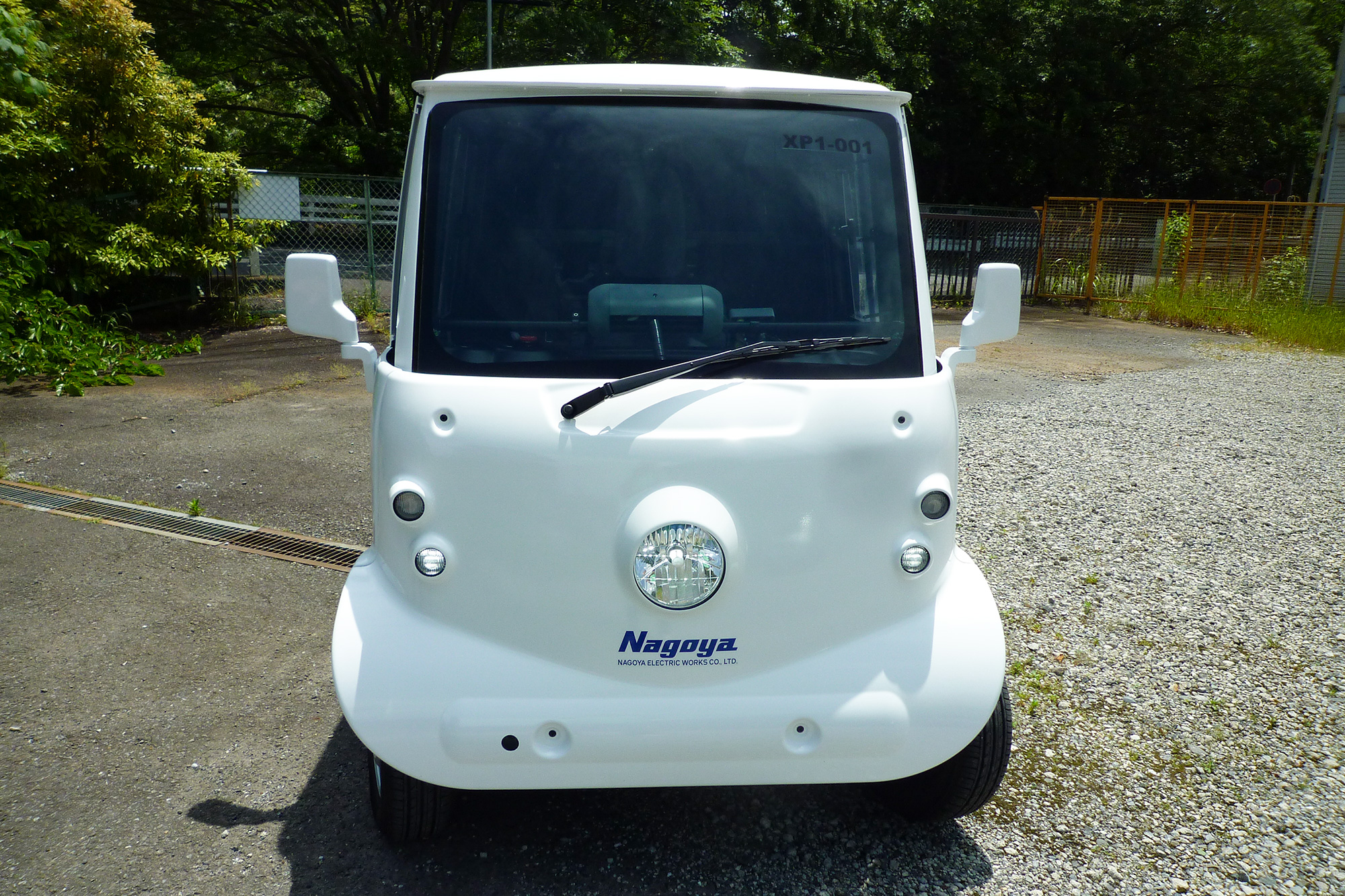

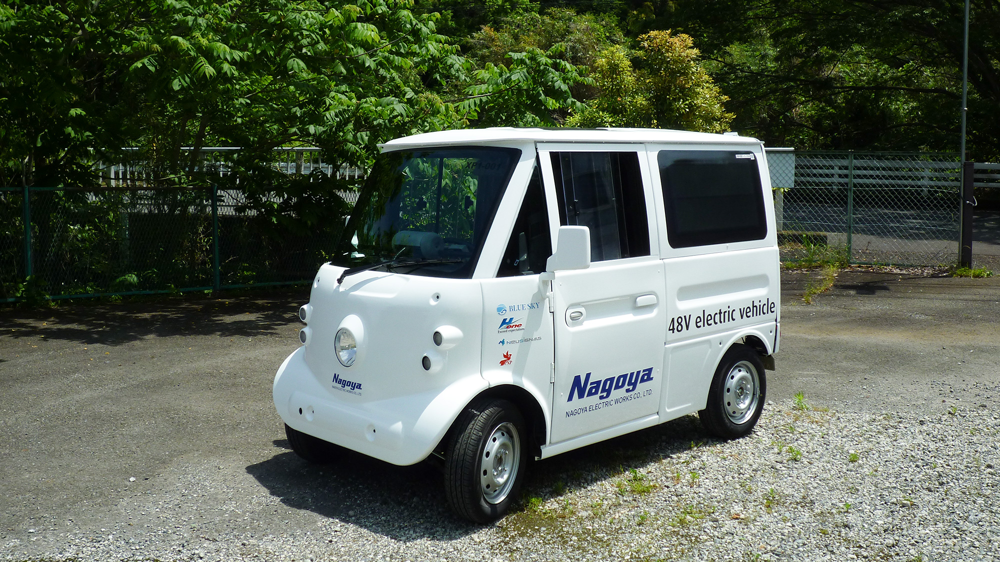

「クロスケ」と、愛称される超小型EVに試乗した。一つ目のヘッドライトの独特な外観を持つクロスケは、第一種原動機付自転車(ミニカー)に規定される一人乗りのEVバンで、軽自動車のバンと3輪バイクの中間に位置づけられる。
昨秋の東京モビリティショーに出展されたので、現場で見た読者もあるかもしれない。その後にナンバーが付き、公道で走行できる状況となり、今回の試乗が叶った。
クロスケは、元日産自動車でEV開発に関わってきた人たちが設立したブルースカイテクノロジー社で構想された。同社は、クルマの電動化や、その関連技術に特化したコンサルティングおよびエンジニアリング会社である。
ある研究機関の要請により、2021年に物流MaaS実証実験に参加したことを通じ、超小型EVの可能性を探ることになった。その経験を基に、独自の車両を構想し、試作車の製作に取り掛かった。その際、一次受け(Tier1)に位置づけられる部品メーカー3社と、超小型EV技術研究組合(METAx)を設立し、経済産業省による技術研究組合制度により試作車の設計・製作を行った。その一台が、写真のクロスケだ。
クロスケは、当初から量産化を視野に開発された。試作車の製作がひと段落したことでMETAxは解散し、今後は、nicomobi(ニコモビ ※公式サイト)という会社を設立し、2028年までにパイロット生産を行い、29年からの本格量産につなげる計画だ。ニコモビの公式サイトを見ると「EVだからできること」にチャレンジするという「こころざし」が示されている。

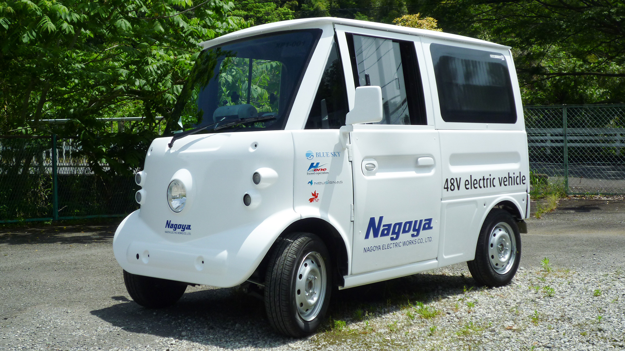

原価低減策で象徴的といえるのが、ヘッドライトを一つとした外観だ。あるいは、フロントサスペンションのスタビライザー(カーブでの安定性を保つ機構)を省いている。それでも優れた操縦安定性を実現することが、日産時代の知見を活かした腕の見せ所だ。

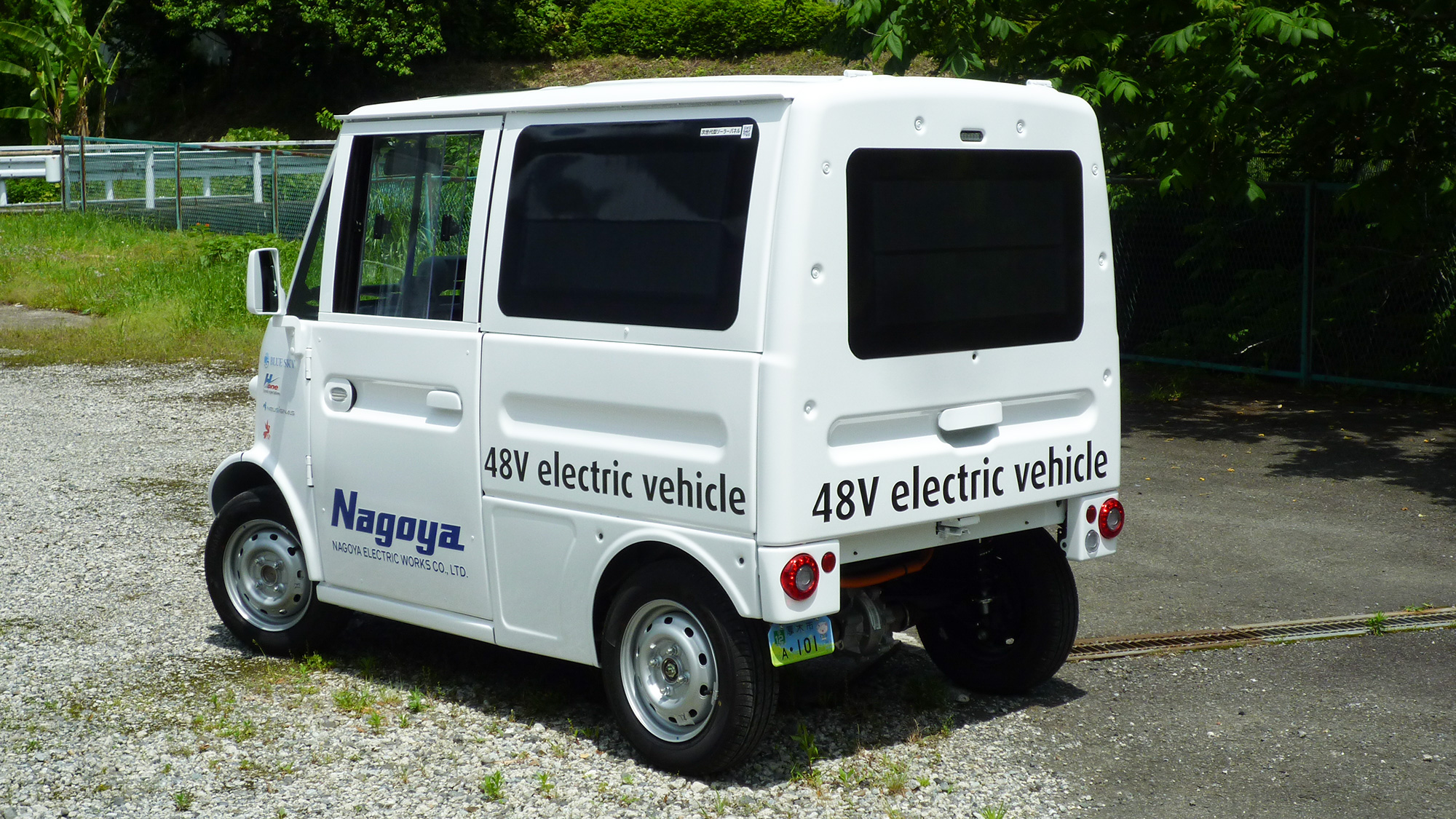

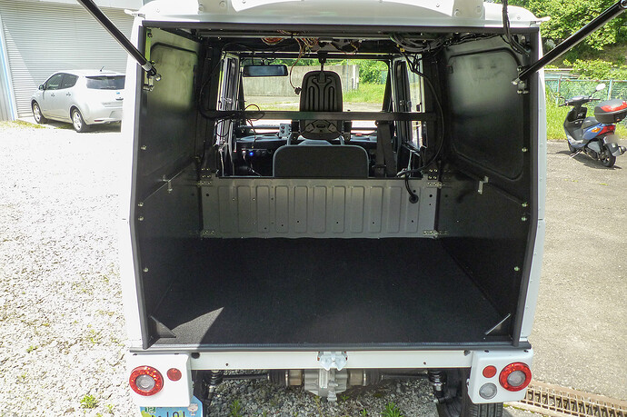

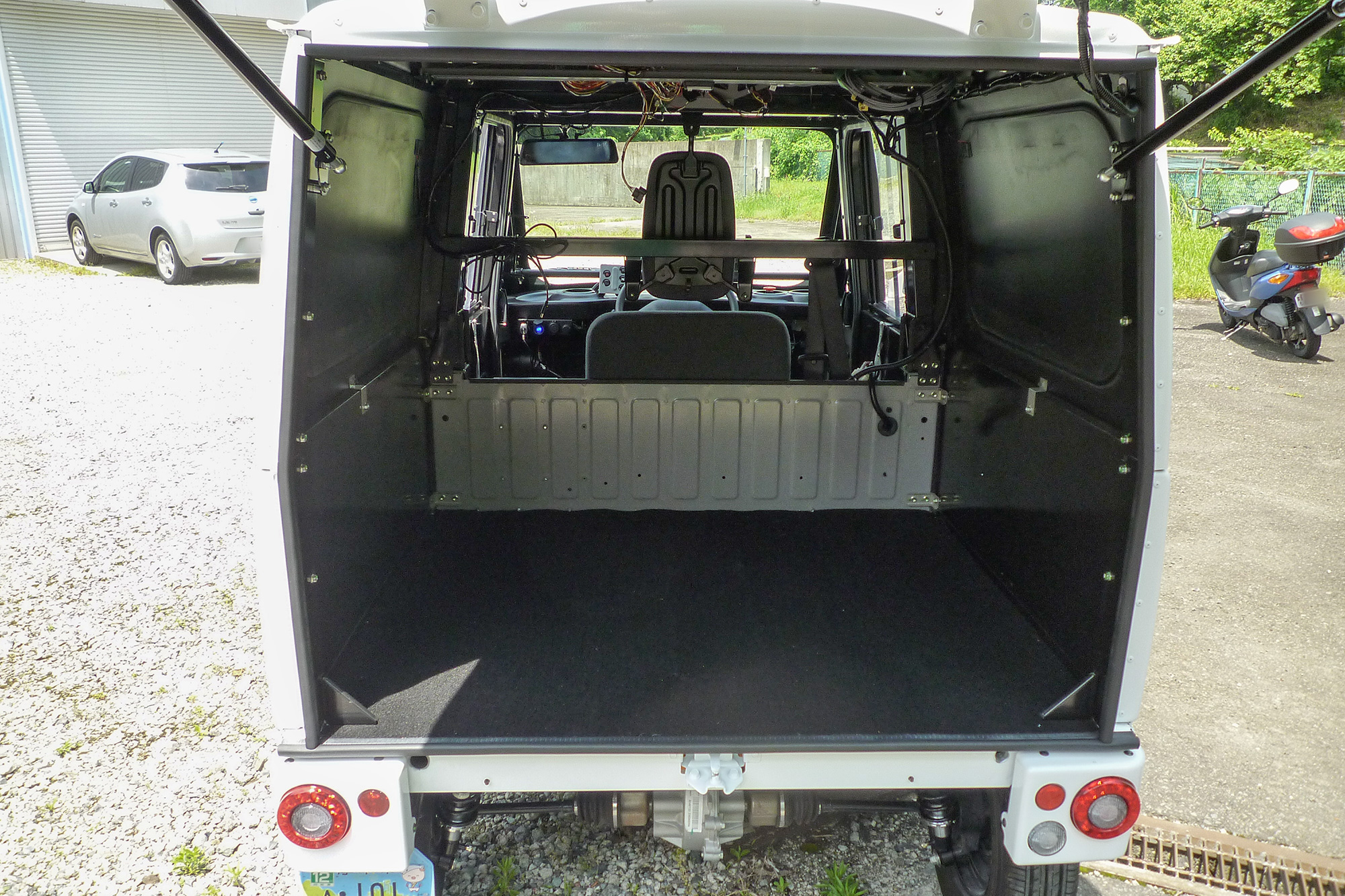

クロスケは一人乗りで、運転席は車体中央にある。このため、海外展開する際は、右ハンドルにも左ハンドルにも、地域の交通形態に適応しやすい。運転席の後ろは荷室で、第一種原動機付自転車(ミニカー)の規定により、90kgまで荷物を積める。積載重量は軽バンの350kgと比べ少ないが、クロスケ2台(通常一台分の駐車枠に2台止められる)で軽バンの用途を補うと考えれば、2台の運用で180kgの荷物を運べる計算だ。荷物の運搬は、必ずしも重量だけでなく、段ボール箱が何個積めるかといった見方もされるので、軽バンの半分を基本概念としながら、超小型EVならではの適材適所を探すことになるだろう。

一つ目のヘッドライト姿が、実際にどう感じるか。初対面で違和感はなく、逆に全体の造形から親近感を覚える外観だと思った。樹脂の車体そのままで、塗装やラッピングなどしていない素のクロスケは、樹脂表面の粗さがあるが、安っぽさは覚えなかった。樹脂部品は、一般に表面処理が質感を左右しがちだが、樹脂の地肌そのままの黒いクロスケは、無機質な機械というより、有機的な愛玩動物(ペット)のような印象を与え、惹き付けられた。乗馬に親しむ私には、馬と接する気分でクロスケに乗れそうに思えた。

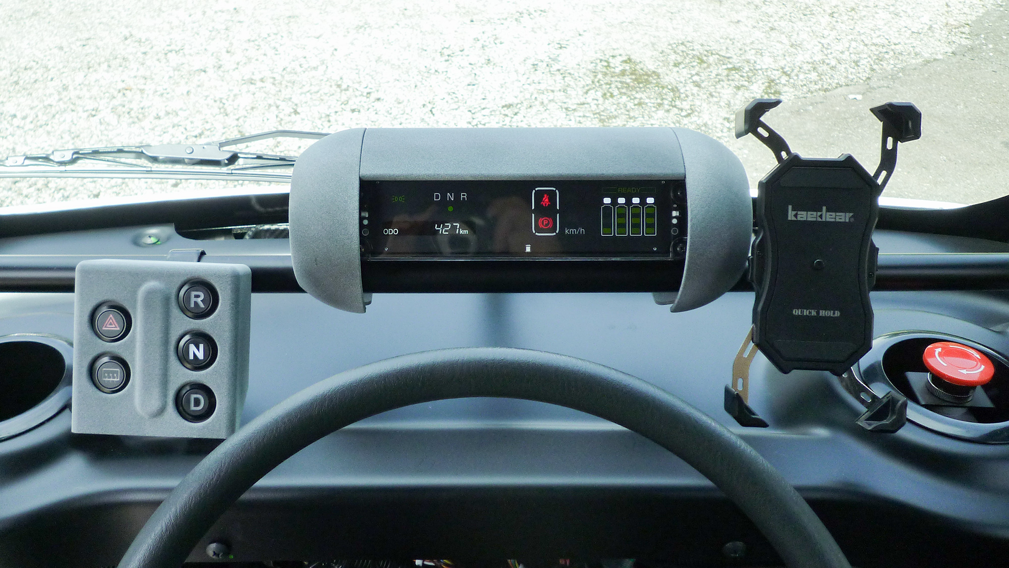

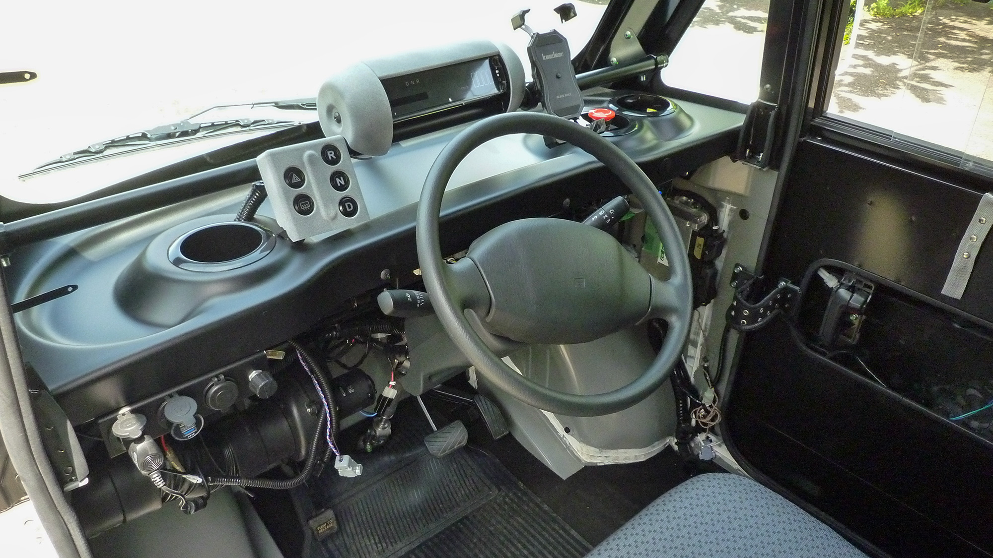

クロスケの運転席に座る。座席が中央であることに違和感はない。座席左右の床に、鞄など小物を置くゆとりがある。ダッシュボード中央のメーターは視認性がよく、バッテリー残量や速度を含め、クルマの状況を的確に認識でき、安心感がある。
運転席後ろはパネルで覆われた荷室なのでリアウインドウがないが、ルームミラーは、カメラ映像で後方の様子を見せてくれる。これも安心材料の一つだ。
前進・後退の切り替えはボタンスイッチで、D(ドライブ)/N(ニュートラル)/R(リバース)の3ボタンである。スイッチを入れ、Dを押せば、あとは足踏みペダル式の駐車ブレーキを解除することで走り出せる。
トラック/バスのようにやや寝た配置のハンドルは独特だが、運転しにくくはなく、すぐ慣れた。
シトロエン・アミで使われている48ボルト(V)のモーター機能付き交流発電機を基に駆動用として改良されたモーターは、小柄で495kgというクロスケに十分な力を備えていた。アクセル操作への応答は適格だ。はじめは手ごたえを確かめながらゆっくり走ったが、すぐに速度を上げたくなり、思い通りの加速をもたらした。ブレーキは、軽自動車の倍力装置が装備され、しっかり踏む必要はあるが、踏み込んでもなかなか制動力が出ないような不安がない。これも慣れると、ペダル操作を意識せず適切な制動力が得られた。
速度調節には回生が働き、その効果は適度で違和感なく、アクセルペダル主体で速度をある程度調整できる。

クロスケは、鋼板を溶接で組み立てたフレームに、前側マクファーソンストラット/後側セミトレーリングアームという、乗用車並みのシャシーとなっている。バネとダンパーの調節で、スタビライザーなしで操縦安定性が煮詰められているのも、GT-Rで腕を磨いたテストドライバーの見せ所となった。
