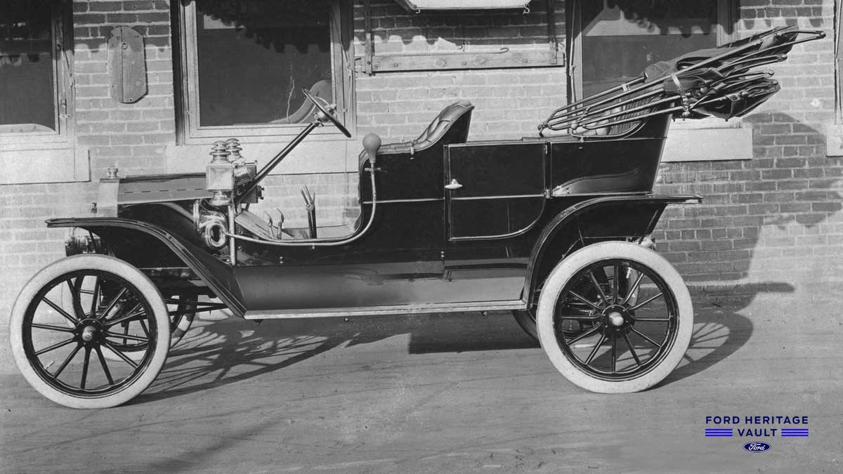

写真は誕生当時(1908年)のT型フォードである。価格は2人乗りで825ドル、5人乗りで850ドル。この価格を相対化するために時のフォード社の労働者の日給を見ると5ドルである。ただし、他の産業に比べると破格であった。
これは年収にして1000ドル程度だったので、贅沢をしなければフォードの労働者は(もちろんローンで)自分の作ったクルマを購入して使えた。労働者階級が自動車のオーナーになれるというのは、革命的な出来事であった。大衆社会の到来であり、自動車におけるアメリカンドリームの実現だった。
つまり、ヘンリー・フォードは自動車を使って産業・経済・社会革命を起こしたのだ。自動車とはなんともパワーのある存在であることか。
