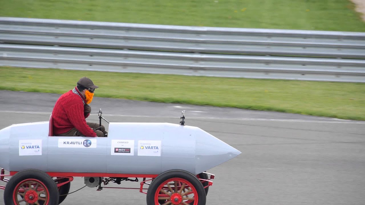

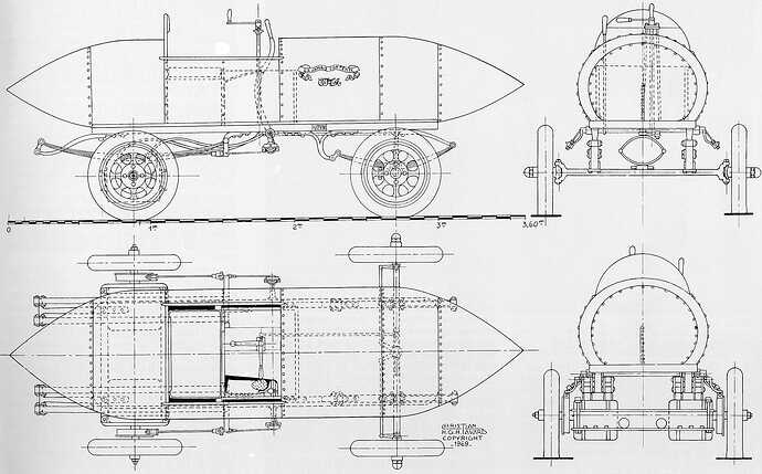

それはともかく1880~90年代のモーター技術はどんなものだったのか。EVの基本技術はモーターとバッテリーであるだけに、大いに気になる。ちなみにジャメ・コンタント号には25kW(34PS)のモーターが2基、計50kW(68PS)搭載されていた。ツインモーターの出力を合計すれば、軽自動車並みの出力だ。
Jamais contente
ジャメ・コンタントの構造を紹介する動画です。(Thierry LABOUREL on YouTube)
たとえば三菱の軽EV、i-MiEVのモーター出力は47kW(64PS)であった。いまから122年も前に、すでに軽自動車を走らせるのに十分な出力のモーターが存在したのである。ただし、モーターが要求する電圧と電流をバッテリーが流せないと、この出力を出すことはできない。

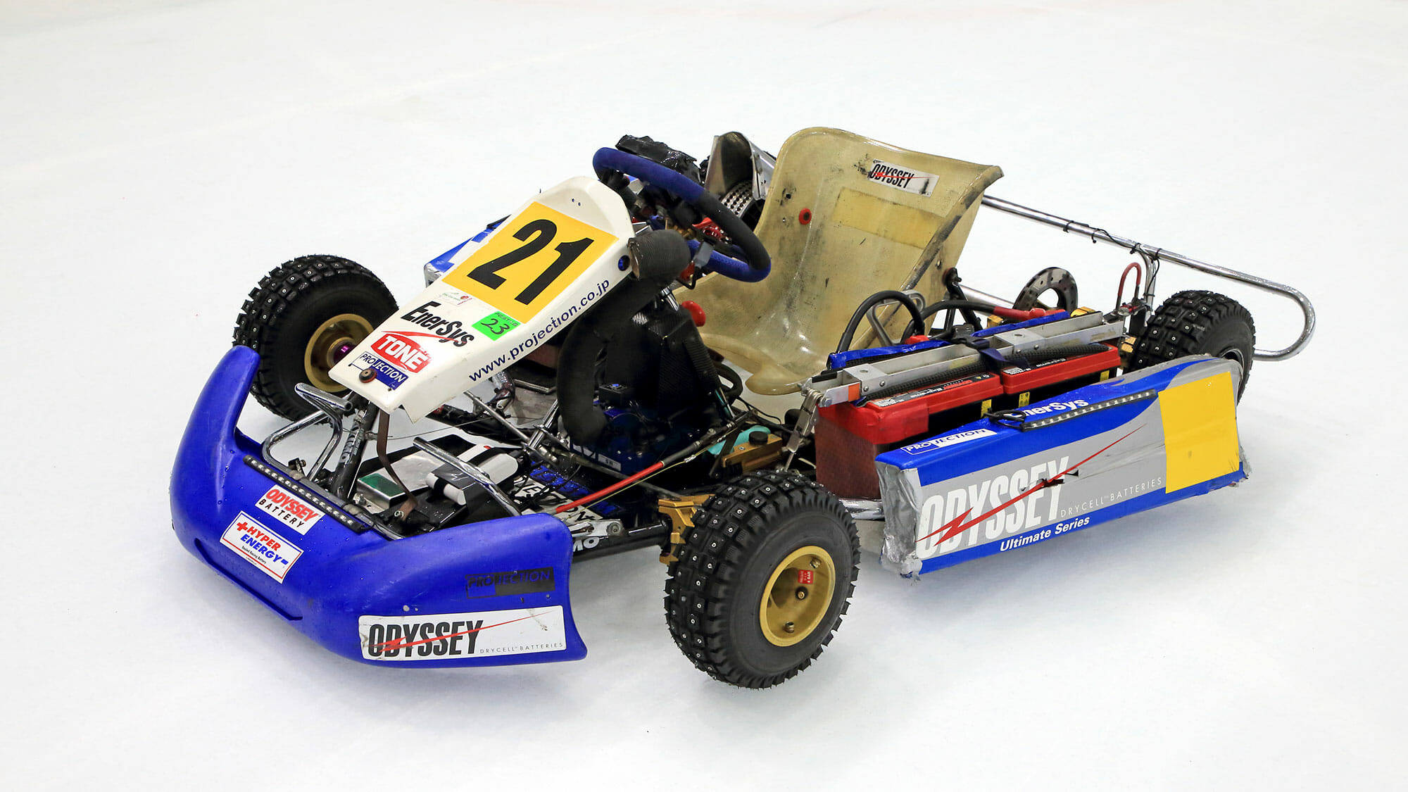

鉛蓄電池は瞬発力が強く、寒冷地でも働くが、一定のパワーをずっと出し続けるような使い方には向いていない。つまり航続距離型EV向きではない。しかし、瞬間パワーは驚くほど大きいので、0~100km/hのような競技には向いている。
ということで、ジャメ・コンタント号に使われた電池は、残念ながら当時のままでは現代の市販EVには通用しない。だが、航続距離もパワーも寿命も「そこそこでいい」というのであれば、立派に使える。つまり、現代の「より速く、より遠くへ、より快適に」移動したいという地球破滅型欲望には応えられないが、欲望の大きさと方向を変えれば、十分に使えるということだ。
ジャメ・コンタント号の資料をYouTubeで調べると、再現されたマシンが実際に走っている動画に行き当たる。けっこう速い。搭載しているのは鉛蓄電池に違いない! コンバートEVと呼ばれる改造電気自動車のほとんどに使われる電池も、電気カートに使うのも、基本は鉛蓄電池である。鉛蓄電池を使えるように使うのである。

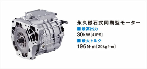

モーターには永久磁石(PM=パーマネント・マグネット)を使うものと使わないものがある。これまでは使わないモーターが主流であったが、永久磁石を使うと効率が高く、小型でコンパクトになることからこのモーターを使うEVがほとんどである。永久磁石同期モーター(ブラシレスDCモーター)だ。
ただし、永久磁石を使わない非同期モーター(誘導モーター)に比べると、永久磁石式は回転が滑らかではなく、ゴツゴツ感がある。また、空転時のエネルギー損失が大きく(回生ブレーキが効く)、出力が小さく、高級EVでは使わないケース(メルセデスEQC、テスラなど)もある。しかし、主流は同期型のブラシレスDCモーターだ。ただし、このモーターはネオジム等の希少金属を使用するため資源問題を抱えている
ブラシレスDCモーター(同期モーター)の登場は最近である。したがって、ジャメ・コンタント号のモーターは永久磁石を使わないモーターとなる。このモーターには直流式と交流式がある。
おもなモーターの種類
永久磁石(PM)モーター名称用途など
不使用電磁石DCモーター低コストで、電動二輪や小型EV、自作EVなど向き
不使用誘導モーター(IM)高回転の継続に強く新幹線車両などに使われている。
使用ブラシレスDCモーター名称はDCだが供給電流は交流。多くはPMを回転子に内蔵している(埋め込み型)。
使用埋込磁石同期モーター(IPM)現在の量産EVの主流。ブラシレスDCモーターの一種。
不使用スイッチトリラクタンスモーター(SRM)永久磁石不使用で資源問題を回避できるなど優れた特性をもつが高度な電子制御が必要なため少数派。SRMを搭載したERK(電気カート)が日本EVフェスティバルで優勝している。

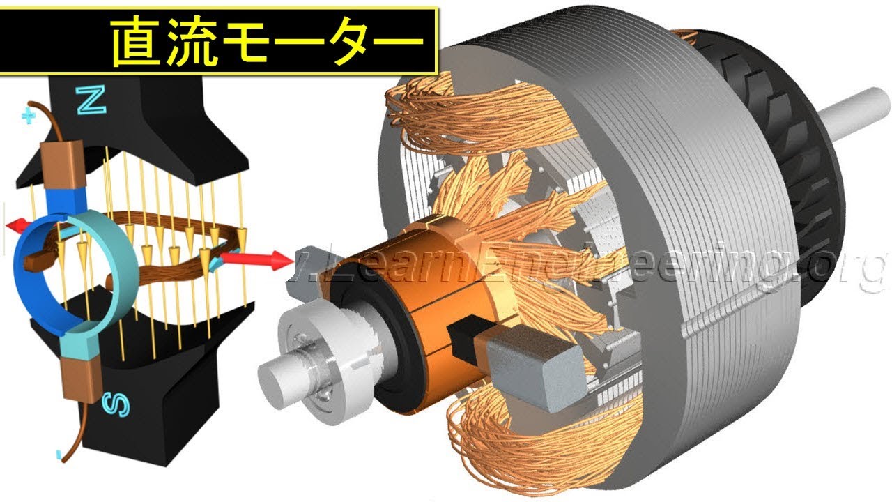

ジャメ・コンタント号に使われた(はずの)直流モーター
直流モーターは「固定子」と「電機子」と「整流子」で成り立っている。固定子は、モーターの筒の内側に銅線で巻かれたコイルである。回転はせずモーターの筒の内側に固定されている。
電機子はコイルが巻かれた回転する筒で、コイルは極の数だけ独立して巻かれている。小中学校で製作する模型のモーターは直流モーターで、シンプルなのは2極あるいは3極型で、独立して筒形に巻かれたコイルの塊が2つあるいは3つある。
コイルが巻かれた塊は、ひとつの筒にまとめられ電機子となる。この塊ごとに外から電気を受け取る端子があり、端子を筒形に並べた筒が整流子である。
ここにカーボン(炭素)で作られたブラシが接し、電流がブラシを経てそれぞれのコイルに流され、N極とS極に適切に切り替わるように電流が流される。整流子は回転型の電気スイッチである。
ちなみに他のモーターのこのスイッチには、半導体式のスイッチング素子=パワー半導体が使われている。大電流、高電圧の電気をオン・オフさせるこの半導体は、EVの要の素子である。ということで整流子もカーボンブラシも使わない。それで「ブラシレスモーター」と呼ばれる。
と、いろいろと説明したところでわからないのは、私の力不足である。お許しを。だからとモーターを分解してみても、なかなかわからないのでよろしく。
