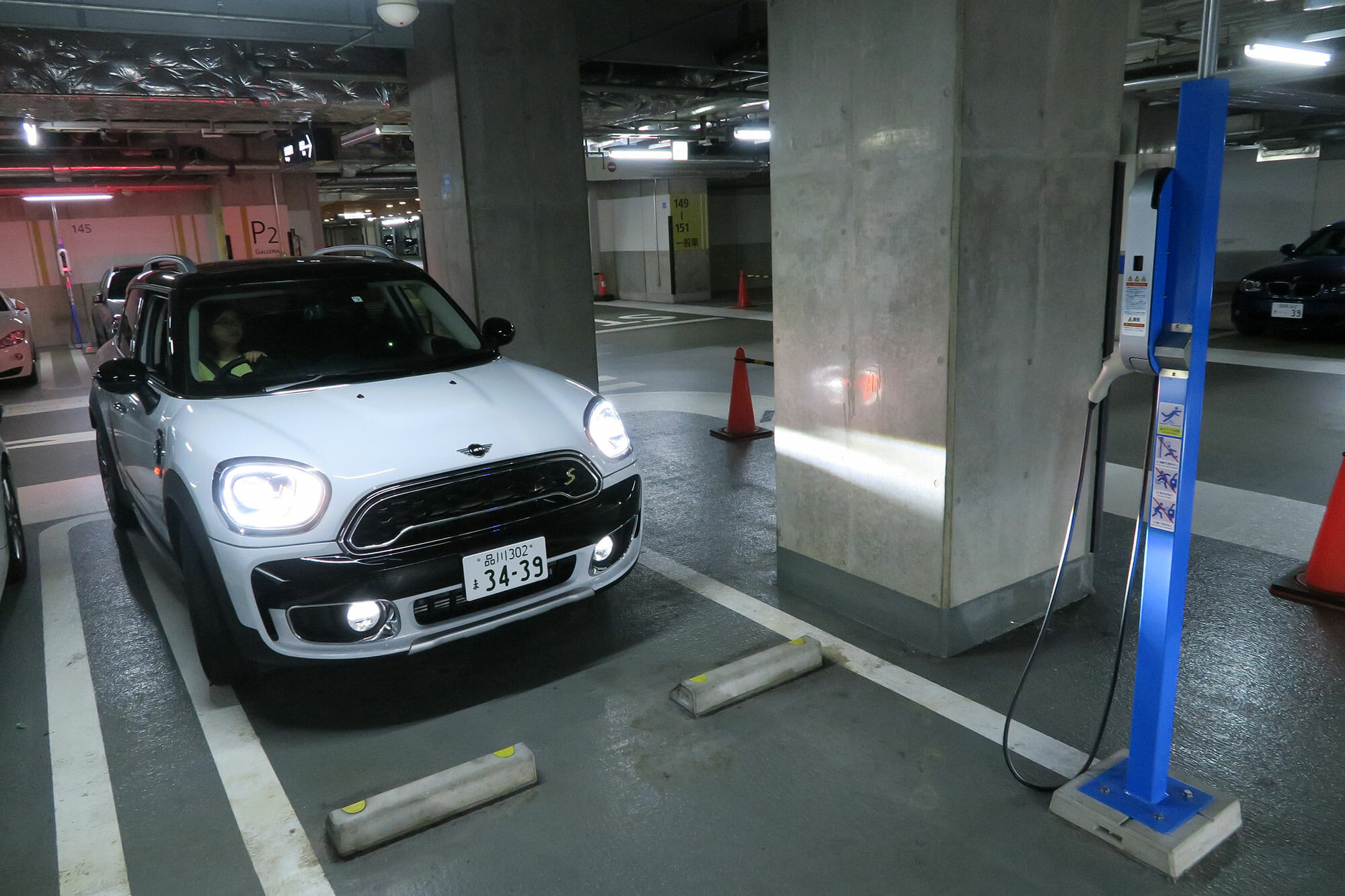

充電インフラ、「普通充電器が5000基」はまだまだ少なくないか? と感じます。さらに「急速充電器を1000基!」というのはいかがなものか。
私自身、電気自動車(日産リーフ30kWh)で都内を移動している時に、急速充電器を使うことはほとんど、というか、まったくといっていいほどありません。都内を一日移動するくらいの距離であれば、自宅で充電した電気で十分だからです。急速充電はなまじ30分程度で完了するので、充電しながら打ち合わせや買い物へ、というわけにもいきません。出先に普通充電器かコンセントがあれば、むしろそのほうがありがたい。
東京都の市区町村数は62。1000基ということは、ひとつの市区町村に約16基。と考えると、今後EVやPHEVの車種が増え、車両の数が増えていくことを考えると「まあ、そのくらいはあっていいのかな」と思う一方で、「都内にそんなに増設するなら、談合坂や海老名、足柄、蓮田や三芳といった東京近郊の高速道路SAPAにどーんと急速充電器(しかも高出力モデル)を増設してくれないものか」と思います。
また、普通充電器が5000基ということは、一市区町村あたり80基程度。「公共の駐車場、もしくはコインパーキングなどには必ず普通充電設備が相当数備わっている」という状況になるためには、こんな数では到底足りないと感じます。

都内の戸建てに住んで自宅で充電、という環境は恵まれた方ですね。都会は集合住宅に住む人がほとんどで、そのまたほとんどに充電環境はありません。ミッドタウンの例を挙げていますが、あそこに住む人は全く一般的じゃないのはご存知の通りです。私は自宅に充電設備がないので、ほぼ100%急速充電器に頼っています。特に23区内に少ないのに困っています。ディーラーも敷地が狭くて設置する余裕がないそうです。土地の高い都心部に用地を確保するのは、民間任せではビジネスになり辛く都の金を使って用地整備くらいやってもらわないと。(都内沿道人口数百万人の国道20号沿いには、皇居付近から下っていくと、調布市内に入るまで23区内に一箇所も急速充電器はありません。)
