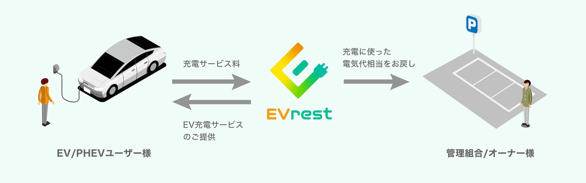

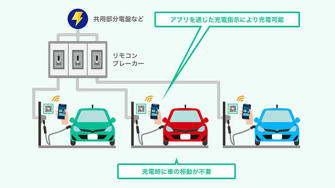

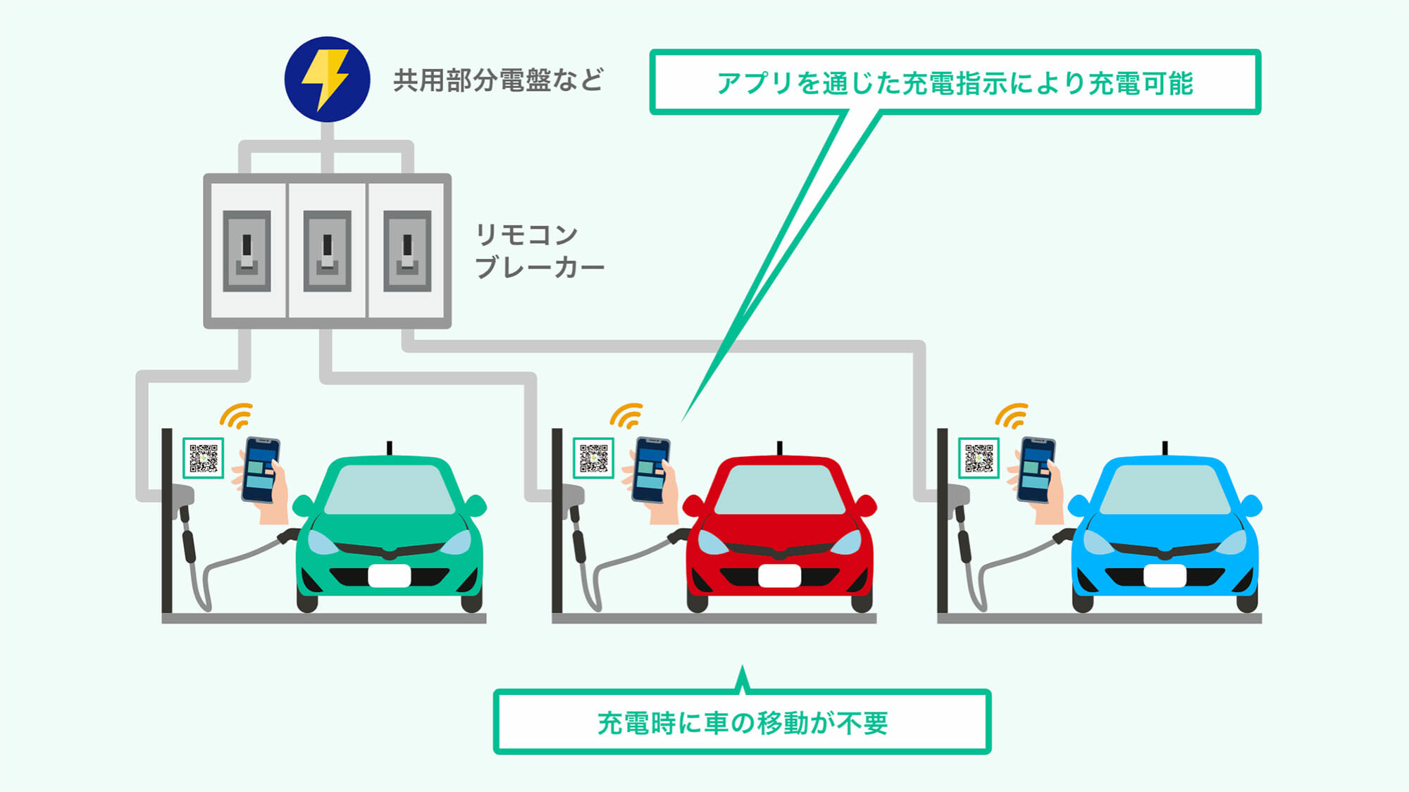

複数の充電設備(コンセント)への通電などを遠隔制御するユニットや、コンセントごとに割り当てられたQRコード、そして専用のスマホアプリを活用して、ユーザー個別の充電実績を管理。用意された料金メニューに応じた利用料金をユーザーに課金して、集合住宅の管理組合やオーナー、商業&宿泊施設などの設置者には、電気代相当分を払い戻す仕組みです。

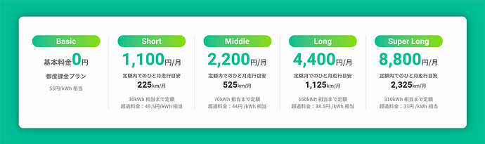

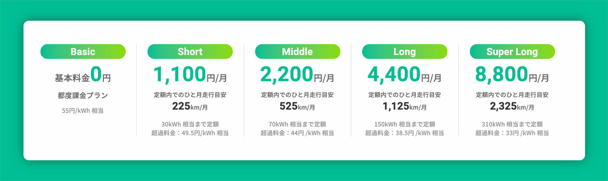

充電を利用するEVユーザーが支払う料金は、月額無料の「Basic」から、月額8800円で320kWh相当まで定額で充電できる「Super Long」まで5段階が設定されています。

『EVrest』で設置するのは、基本的にEV用の200Vコンセントです。配電盤とコンセントとの間に充電の管理やアプリと通信して課金などを行う『WeCharge HUB』を設置する仕組みも、『WeCharge』と同様です。つまり、そうした機能がない普通のコンセントを設置するのに比べ、初期コストは当然高くなります。認証課金機能を備えた普通充電器は1台で数十万円はしますから、複数台設置することを思えばコストパフォーマンスがいいとはいえ、『WeCharge HUB』は、それなりになかなかの値段(ユビ電も東光高岳も公表していないようなので明言は避けますが)です。

戸建てなど、自分専用のコンセントに自分で契約した電気を流して充電すれば、日々の充電に掛かるのは電気代だけ。でも、『EVrest』の場合は、システムの利用料分を上乗せした料金をユーザーが支払って、設置者(集合住宅の管理組合や施設オーナーなど)は電気代が『EVrest』から支払われるのが大切なポイントです。
電気代よりもちょい高い「システム利用料」と言うべき料金は、いわゆる受益者負担として充電設備利用者が支払うことになります。言葉で説明するとややこしくなりそうなので、簡単な表にしておきます。
月額定額内支払い額超過料金
Basic0円
都度課金プラン
55円/kWh相当55円/kWh相当
Short1100円
30kWh相当まで定額
約37円/kWh相当49.5円/kWh相当
Middle2200円
70kWh相当まで定額
約31.4円/kWh相当44円/kWh相当
Long4400円
150kWh相当まで定額
約29.3円/kWh相当38.5円/kWh相当
Super Long8800円
310kWh相当まで定額
約28.4円/kWh相当33円/kWh相当
電気代は電力会社との契約によって異なりますが、一般的には「27円/kWh」程度が平均的な目安とされています。つまり、都度課金プランの場合で「55ー27=28円」、定額プランの場合、それぞれのkWh相当の料金から27円を引いた額が、システム利用料ということになります。

QRコードを読ませて充電開始するとの事ですが、終了はどうなるのでしょうか?満充電で終了するのか?ガンを外したりアプリ等で終了のアクションを行うのか?アイ・ミーブMのようにバッテリー容量が少ないと、充電しておかないと次の日使えない場合、3~4時間程度の充電だと夜遅く充電開始したら、満充電で課金終了でないと辛いかな。
料金について、
私はアイ・ミーブで10月は100kW弱を自宅充電して1,100kmほど走行しました。
新電力の基本料0円、使うほど安くなるプランなので、kW単価が高めですがガソリンに比べればかなり安く済んでいます。
200V普通充電時の効率は80%程度で、消費電力は120kW程度になると思われます。
120kWをEVrestで充電するとMiddleとLongで料金は変わらず4,400円。自宅充電の場合25円/kWと考えると3,000円、深夜電力(中部電力)16円としても2,000円弱で、自宅充電用のコンセントなどの工事費を考えるとそんなに高くないですね。
(表のMiddle 2,200円が 30kWまで定額となっていますが 70kWの間違いですね。)
しかも、集合住宅や目的地充電をターゲットにして、使用率が高い場所への設置をすることで、東京ガス、利用者ともに価値のあるものになりそうですね。問題は、集合住宅に設置されて利用することを前提にEV購入したら、思いのほか利用者が多くて使えない、なんてことがあるかもという事でしょうか。
直之介さま、コメント&表内数値間違いのご指摘ありがとうございます。
実際にアプリを使ったことがないので、類似アプリからの想像ですが。プラグを抜いても、アプリ操作でも終了できるかと思います。おそらく、そのあたりの利便はクリアしてローンチされている、だろうな、と。
表内数値の間違い、コピペのしっぽ、でした。修正しました。
