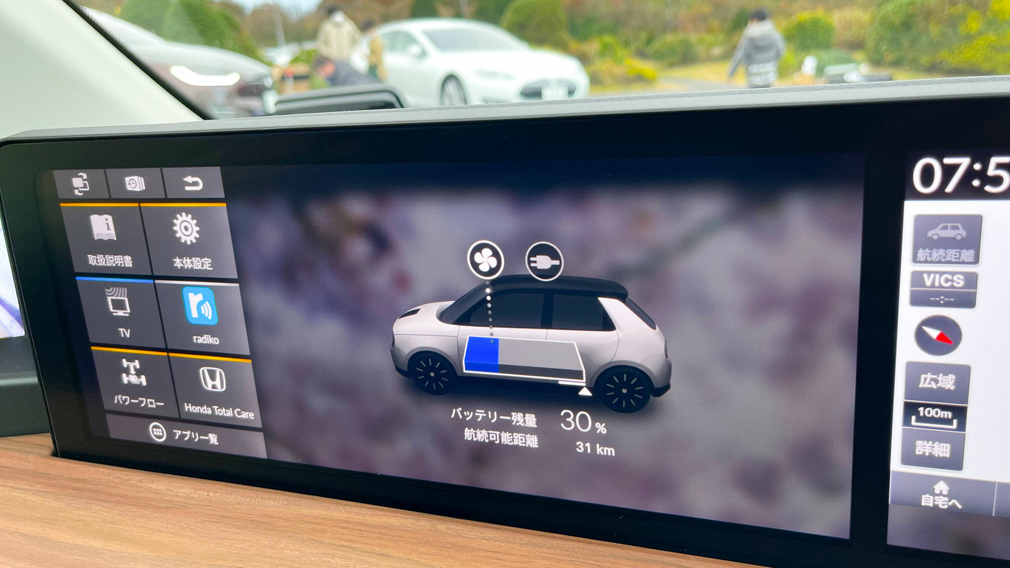

でも、大観山展望台の標高はおよそ1000m。つまり、標高差1000mを駆け上るドライブは電力消費が大きくなります。今回はことさらに省電費ドライブをするつもりもなく、イベント会場ではHonda eから電気を取り出してコーヒーサービスやノートパソコンでちょっと仕事をやろうという計画だったので「運が良くてギリギリ。まあ、帰りに1回充電だな」と想定してスタートしました。

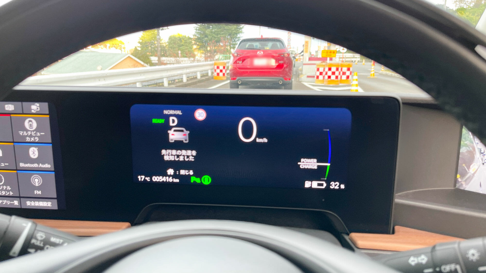

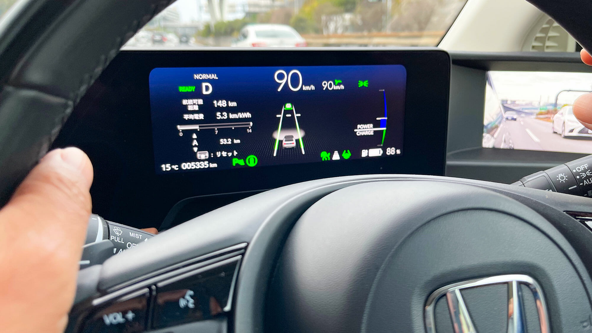

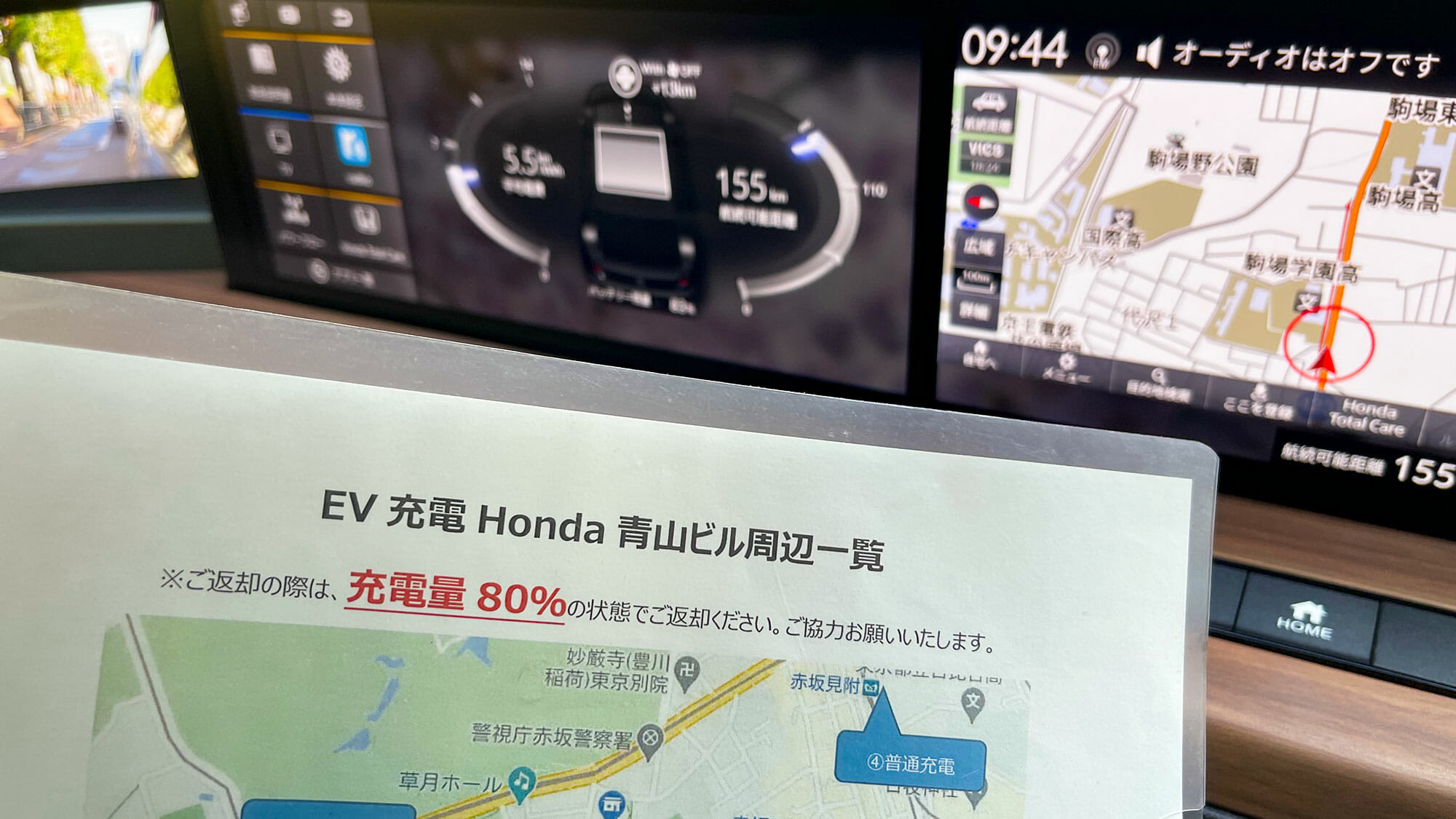

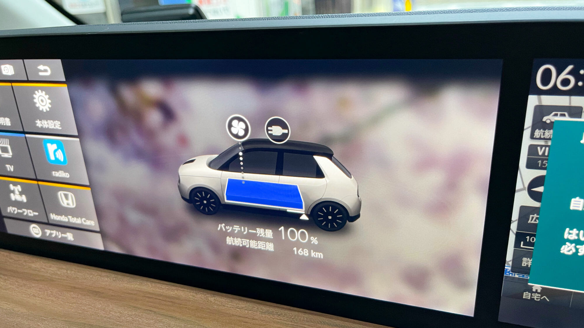

Honda eの一充電航続距離、WLTCモードのカタログスペックでは、ベースグレードが283km、Advanceが259kmとされています。今回ホンダに借りたのはAdvanceだったので満充電で259kmということになるのですが、出発時100%の状態でもメーターの航続可能距離表示は168kmでした。この数値は直前の走行状態で変動し、前日、青山のホンダから三茶まで気持ちよく走ったので、ということではあるのですが。今回の往復を通じた平均電費は5.5km程度だったので、単純に計算すると「5.5km×35.5kWh=195.25km」程度がHonda eの航続距離に関する実力といえます。
EVsmartブログでは、紹介する電気自動車の航続距離は、より実用値に近いアメリカ環境保護庁(EPA)が定める基準による数値、もしくは推計値を紹介することにしています。充電スポットまでの距離が気になるお手頃電気自動車のドライブでは、より正確に残り航続可能距離を知りたいと思うからです。
EPAの正式なデータがなく、WLTCの数値しかわからない場合は、0.8を掛けて推計値としています。今回のHonda e Advanceの場合、アメリカ未発売なのでEPAのデータはなく、「259×0.8=207.2km(約5.8km/kWh)」、もしくは欧州WLTP値を指数である「1.121」で割った「137mi=約220.5km÷1.121=約197km」が推計値となり、実走データに近い(もう少し省電費運転を心掛ければ達成可能)ことがわかります。
WLTCの航続可能距離は、「満充電で500kmは走れないと」などというエンジン車の常識に囚われた「盛った数値」になっているのです。8掛けしないと参考にならないカタログスペックに、私はあまり意味があるとは思えません。大容量電池搭載の高級EVはまた少し話が別になりますが、35.5kWhという程よい容量のバッテリーを搭載したHonda eのようなEVには、より実用に合った性能を明示しつつ、航続距離の長さだけではない新たな価値を提示して欲しいと感じます。

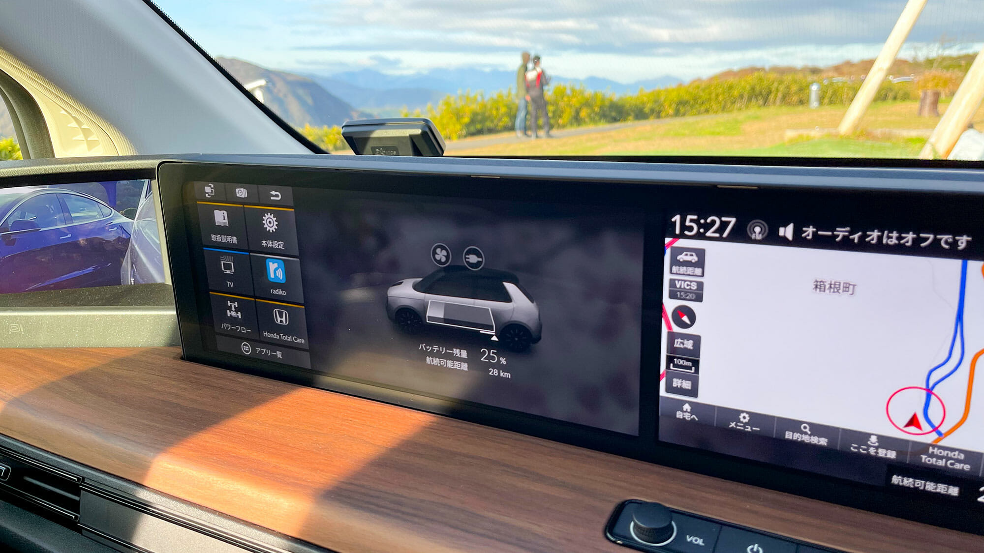

今回の日帰りドライブ。目的地の大観山展望台には、朝8時から午後3時過ぎまで、およそ7時間停まっていました。仮に、この駐車場で出力3kWの普通充電ができれば、約21kWhを補給できます。到着時残量は30%=約11kWhでしたから、復路出発時には32kWh程度、残量90%くらいでスタートできて、ターンパイク下りの回生でほぼ100%に回復。もちろん大磯PAでの急速充電は不要だったことになります。

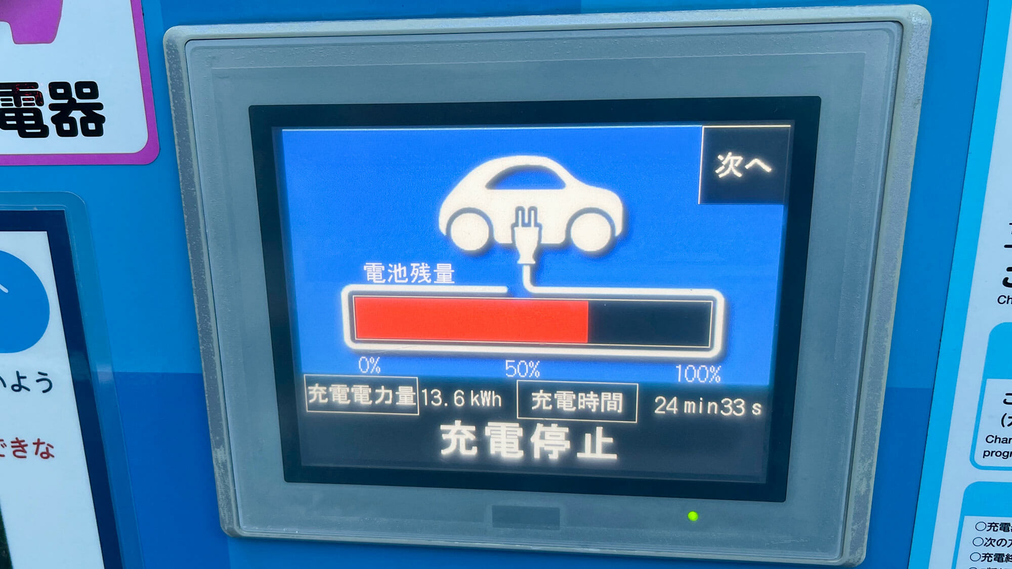

Honda eの公式サイトを見ると「優れた急速充電性能」として、「30分程度の急速充電において、満充電量の約80%充電を達成」していることがアピールされています。充電開始時の残量などが明示されていないので、仮に20%〜80%であれば急速充電できるのは満充電の約60%=21.3kWh程度となって、まあ納得できるのですが。

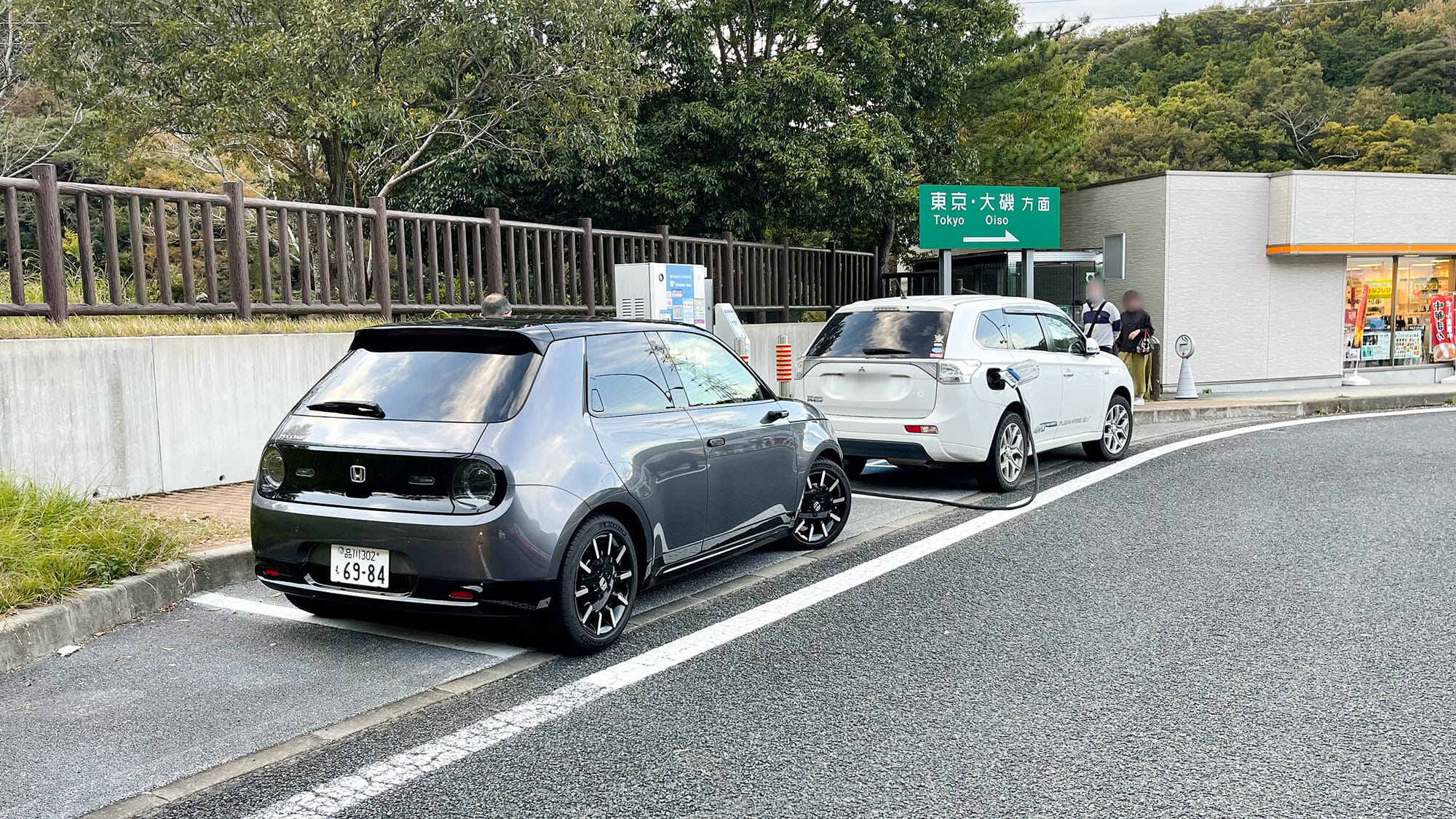

0〜80%だとすると、30分で28.4kWh。ホンダディーラーに多く設置されている最大50kW出力の急速充電器では到達しない充電量になってしまいます。以前ホンダに確認したところ、Honda eは高出力のチャデモ1.2規格に対応しているということではありましたが、EVsmartブログでしつこく検証してみても、実際に50kW(125A)を超える出力での急速充電はほとんどできませんでした。

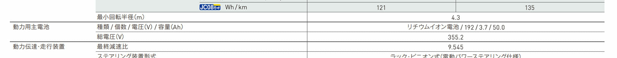

重箱の隅をつつくようで恐縮ですが、公式サイトで公開されているHonda eの主要諸元(PDF)を見ると、動力用主電池の「種類/個数/電圧(V)/容量(Ah)」が「リチウムイオン電池/192/3.7/ 50.0」、「総電圧(V)」が「355.2」となっています。
この数値で総容量を計算すると、「355.2V×50Ah=17.76kWh」になってしまいます。これはおそらく、「96セル×2並列=192セル」で、「直列1系統の容量が50Ah」なのだろうと想像してホンダに確認すると「その通り」である旨の回答をいただきました。まあ、カタログサイトの「航続距離」の説明冒頭に「35.5kWh(ホンダ測定値)の高出力型リチウムイオンバッテリーを搭載」とあるので、諸元表の細かな数値で計算するのは私ぐらいなのかも知れないですが。わかりにくいなぁ、というのが正直な感想です。

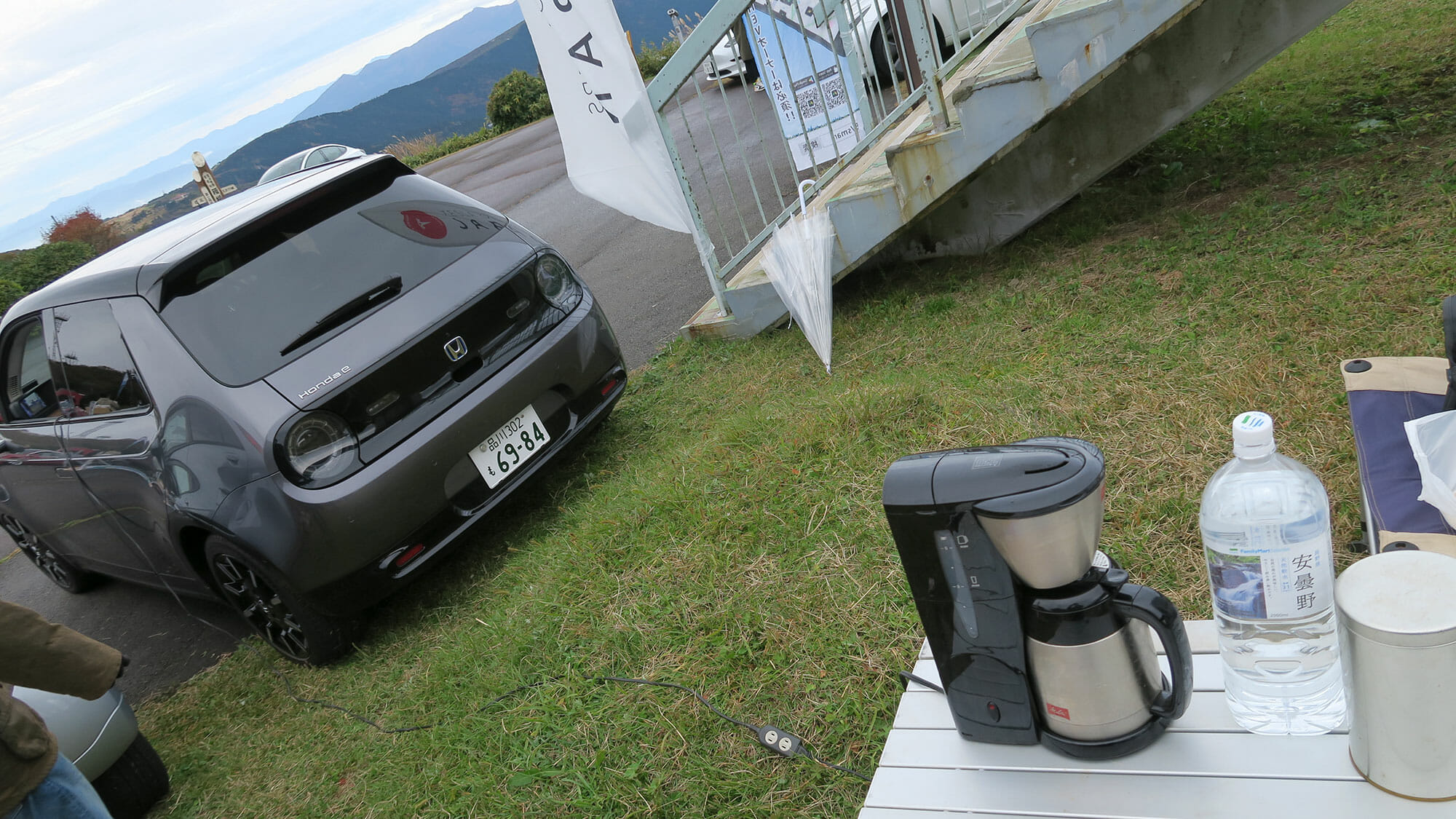

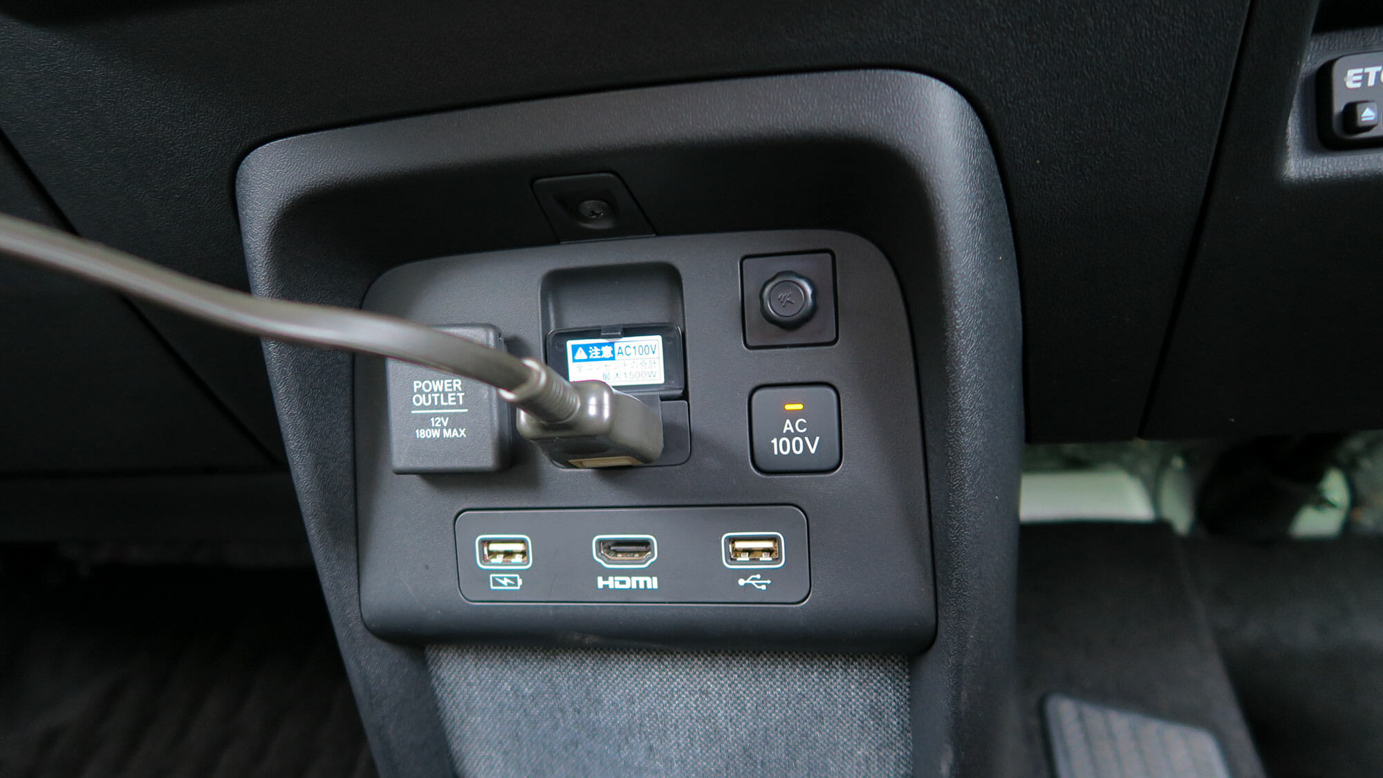

今回のイベントでは、Advanceに標準装備されているAC100V1500Wのコンセントから電源を取り、仕事場から持参したコーヒーメーカーによるコーヒーサービスを行い、ノートパソコン繋いで溜まっていた原稿確認などの作業をやりました。外部機器の接続なしに、直接電気を取り出せるコンセント、やっぱりすごく便利です。
