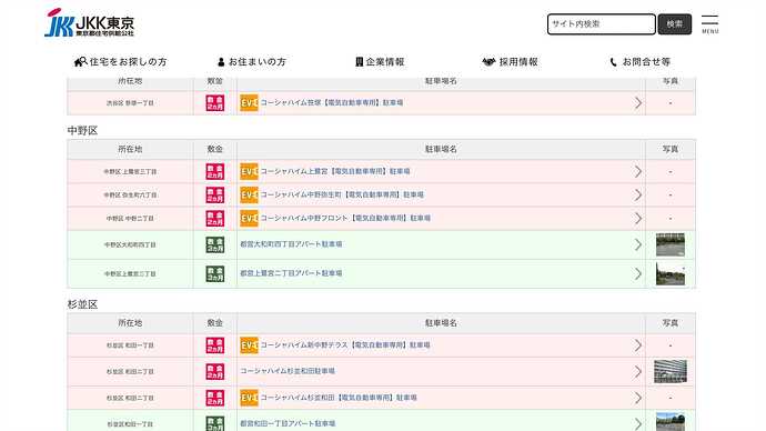

東京都住宅供給公社(JKK東京)の公式ウェブサイトで確認すると、たしかに、新宿区高田馬場などの住宅に付属する駐車場に、充電設備付きの電気自動車専用区画があり、近隣の住民や企業も申し込み可能な賃貸募集が行われていました。
早速、問い合わせて取材のアポイントをお願いし、渋谷にあるJKK東京のオフィスに伺ってきました。電気自動車用充電設備設置の経緯など、取材の内容をご紹介する前に、まずはJKK東京が提供している充電設備付き駐車場区画がある物件と、賃貸募集の状況を一覧でご紹介しておきます。

電気自動車用充電設備が設置された駐車場があるのは22カ所の物件です。このうち「募集」の欄に「○」を付けたのが、記事を作成している9月20日時点で「地域住民向け有料駐車場のご案内」というページで募集が行われていたところ(11物件)です。
【関連サイト】
地域住民向け有料駐車場のご案内(JKK東京)
リストアップされている21カ所の駐車場には、それぞれ2区画ずつ、充電設備が設置された「電気自動車専用区画」が設けられているとのこと。募集中の各物件で、空いているのが1区画なのか2区画あるのかはわかりません。また、募集は先着順なので、すでに埋まっている可能性もあります。「マジで借りたい!」という方は、上記の「地域住民向け有料駐車場のご案内」の各物件詳細ページに記載されている問い合わせ先に電話確認の上申し込むようにしてください。

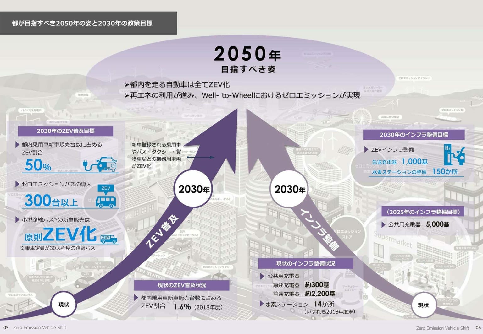

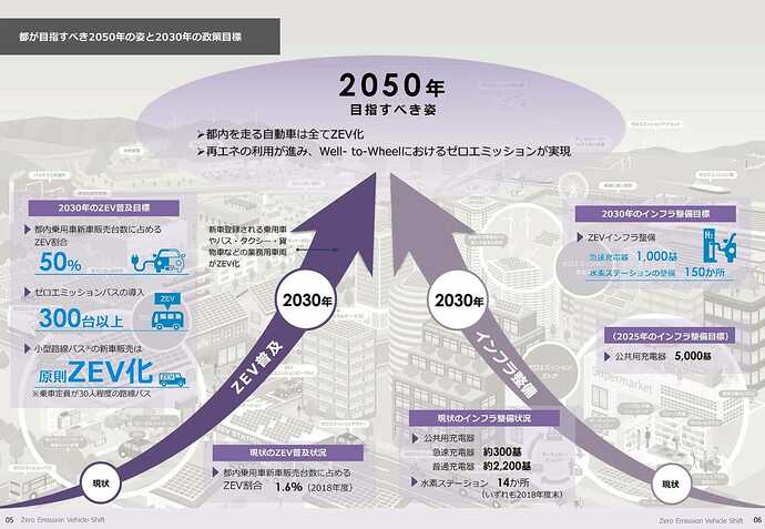

JKK東京が充電設備付き駐車場区画を一気に拡大したのは、2018年度(平成30年度)に東京都の環境局が、自動車からの二酸化炭素の削減に向け、EVやPHEVの普及を促進していくため、集合住宅に充電設備を導入する補助金制度(充電設備導入促進事業)を開始したことがきっかけでした。
東京都では独自の『ZEV普及プログラム』を策定し、2030年には都内乗用車販売におけるZEVの割合を50%とする目標を示しています。「ZEV=Zero Emission Vehicle」なので、当然ハイブリッド車は含まれず、BEVかFCVということになります。BEV普及のためには基礎充電設備の普及促進が不可欠。具体的な取組のひとつとして、集合住宅などの駐車場への充電設備導入のための補助金を出しているのです。

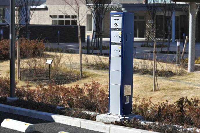

JKK東京各所の駐車場に設置されているのは、パナソニックの200Vコンセント対応充電スタンド。充電器にケーブルは付属しておらず、車載の充電ケーブルを使うタイプが現状では中心です。次世代自動車振興センターが所管する「補助金の対象となる機種から選んだ」ということです。

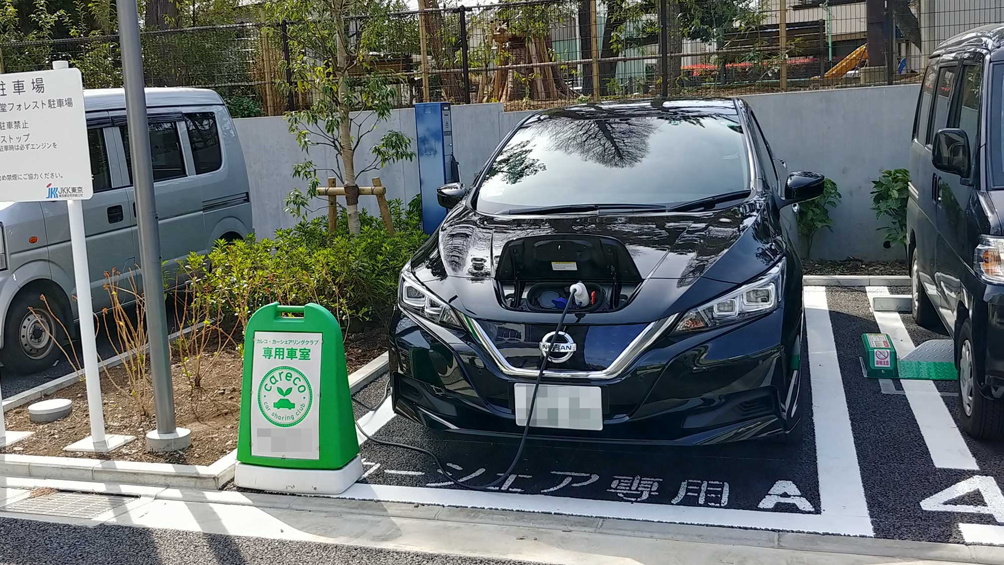

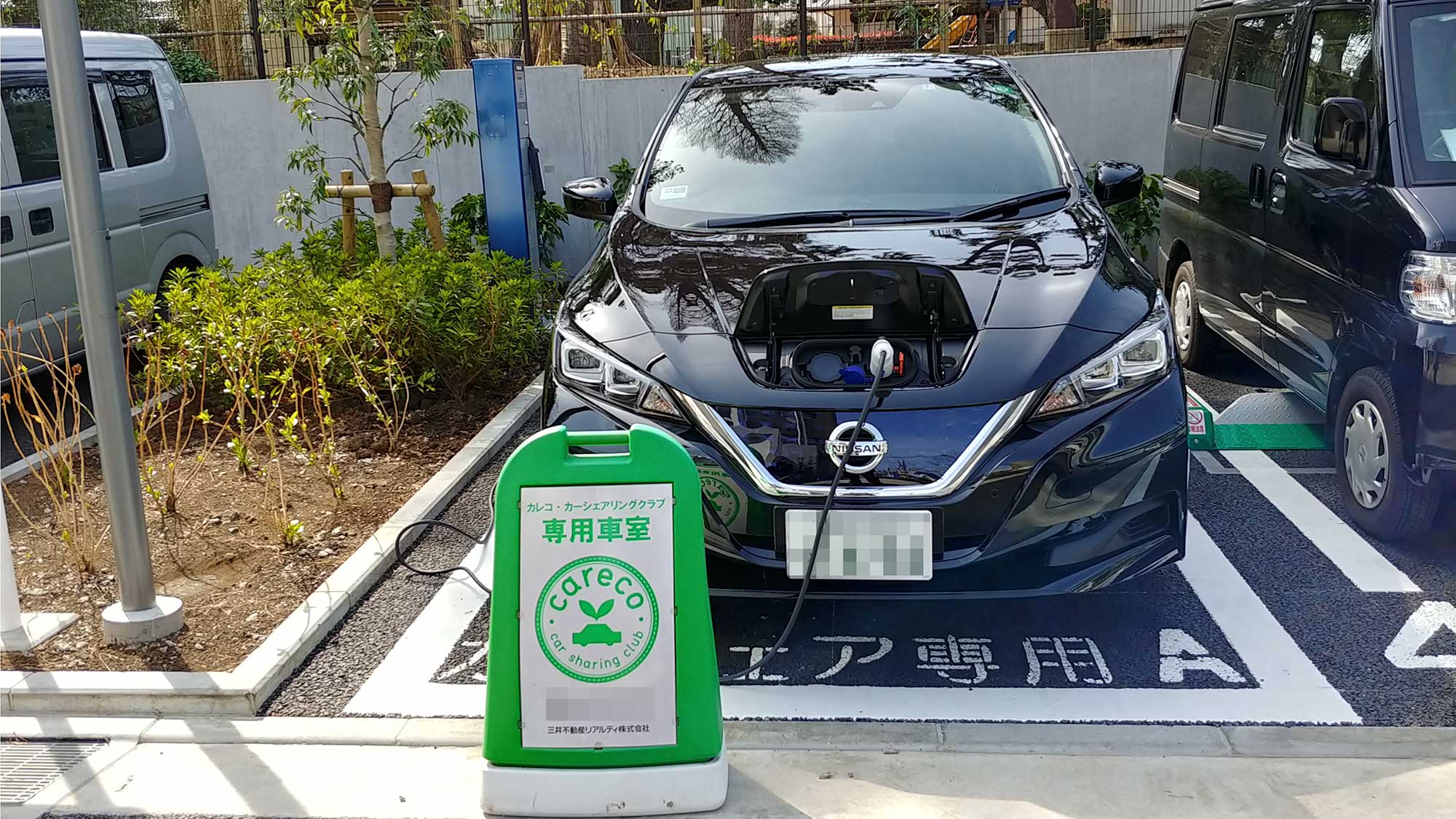

さらに驚きだったのが、JKK東京では充電設備付駐車場のみならず、EVシェアも展開しています。EVシェアは、2021年3月16日からコーシャハイム経堂フォレストで開始し、カーシェア事業者である『カレコ』との連携によって実現しました。
担当者にカーシェアサービスを導入したきっかけを聞くと、「入居者へのアンケート調査の結果、カーシェアサービスがあると便利という声が多かったため」とのこと。また、環境問題に前向きに取り組む東京都住宅供給公社の幹部が「カーシェアサービスを導入するのであればEVにしよう」と提案し、電気自動車のカーシェアサービスを展開することになったそうです。

EVシェアは、すでに実施している経堂では「ほぼ毎日利用されている」と好評です。とはいえ「EVシェアの導入台数を増やすためには、事業者の協力が不可欠です。利用頻度が低い場合、多くの駐車場に単独でEVシェアサービスを展開するのは採算的にも難しく、コインパーキングと併設するなど工夫していく必要があるでしょう」ということでした。
