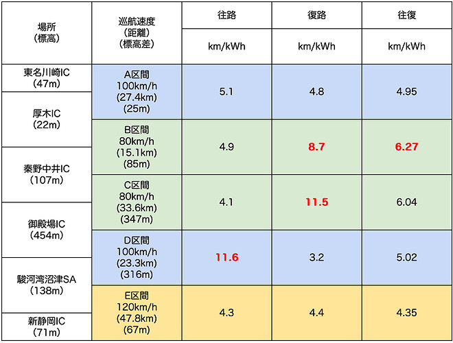

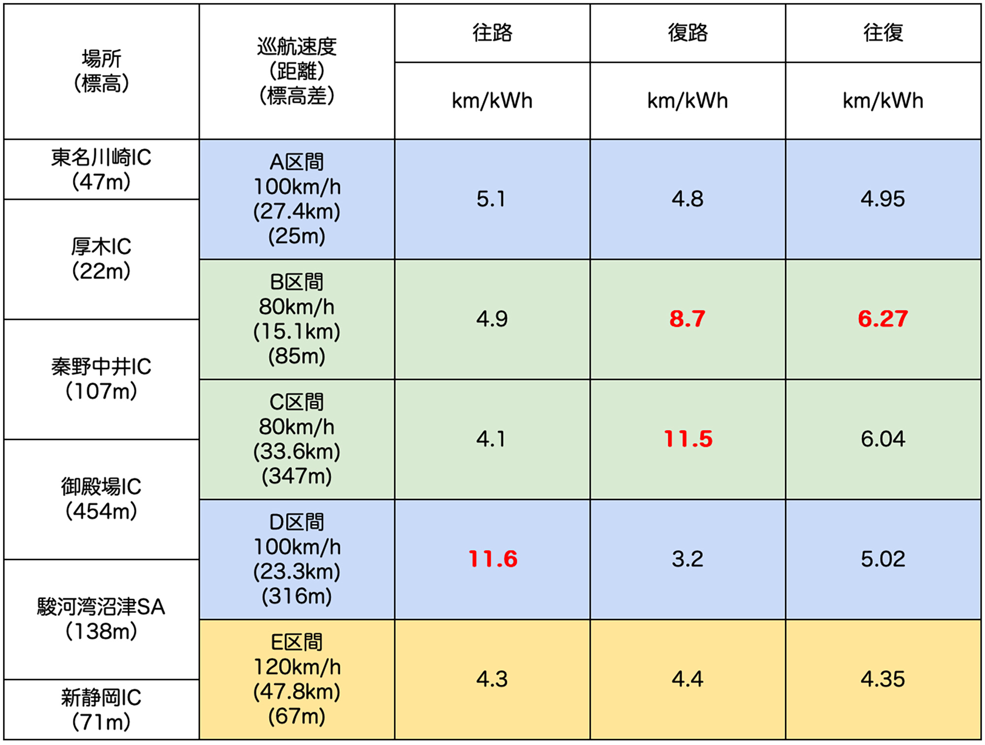

各区間の計測結果は下記表の通り。目標電費を上回った区間を赤太字にしている。
【今回の計測結果】
目標電費を超えたのはD区間の往路、BとC区間の復路の3区間、さらにB区間の往復電費も超えた。往復では80km/hが6km/kWh台、100km/hがほぼ5km/kWh、120km/hが4km/kWh台と高速化に従い、段階的に電費は悪くなる。

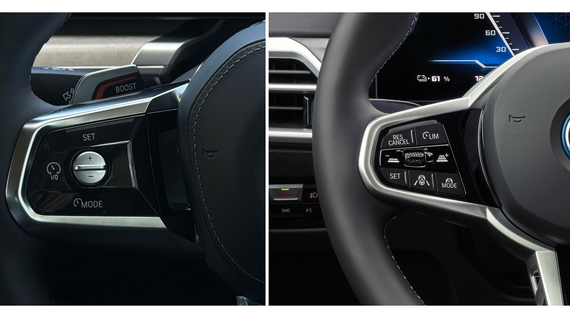

i7のACCの設定はステアリング左側のスポークにあるボタンで行う。「+」と「−」のボタンの左側のON-OFFボタンでACCを起動させ、上の「SET」ボタンでACC走行をスタートできる。速度調節は「+」と「−」のボタンを軽く押すと1km/hごとに、大きくクリックで10km/hごとに調整でき、とても使いやすい。
先行車との車間距離は3段階で調整できる。その選択はステアリングのスイッチではなく、センターディスプレイで設定画面を呼び出して変更する。このACCの操作方法は近年のBMWのほとんどのモデルで共通だが、2024年4月24日のプレスリリースで発表された2024年7月から生産予定の新型『i4』の写真を確認すると、左スポークに車間距離設定を変更できるボタンを確認できた。今後はこの「新型i4」デザインに変わっていく可能性がある。

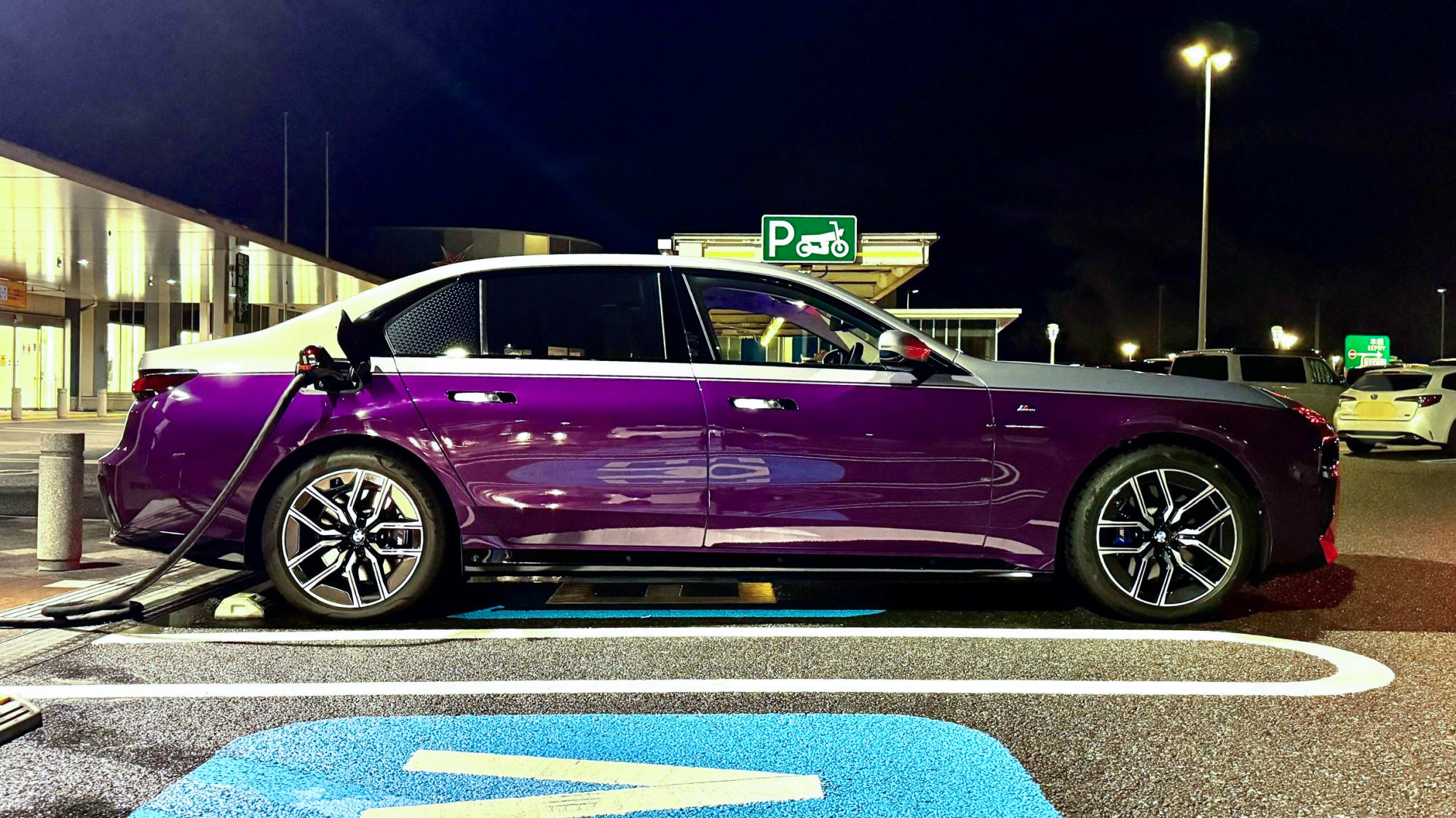

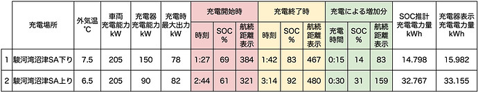

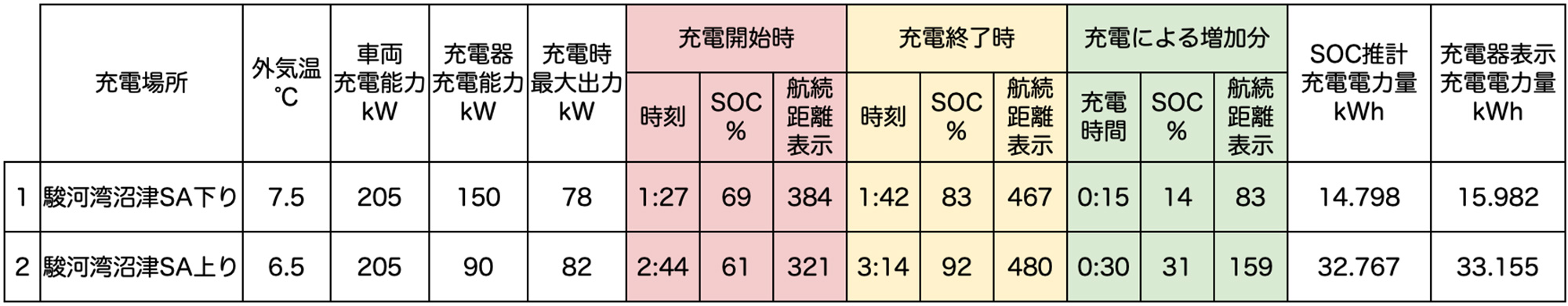

バッテリーの急速充電は2回行なった(ともに2口器を単独使用)が、2回ともにSOC60%台からの充電だったこともあり、i7の充電性能を十分に引き出せる状況ではなかった。ちなみにBMWはi7 xDrive60発表時のプレスリリースで、150kW器では0-80%の充電を50分で、90kW器では0-80%を60分で完了できると謳っている。
充電結果
1回目は150kW器だったが、SOC70%近いところからのスタートだったためか最高出力は78kWと今ひとつの数値にとどまった。また、SOC 80%を超えてからは65kWに下がってしまった。それでも、充電開始から15分で SOC 83%、航続距離表示も467kmと十分すぎる状態になったので、30分を待たずに充電を終えて、120km/h巡航に向かった。
120km/hで約100kmの走行を終えた後の2回目の充電は、90kW器で行った。充電を開始してすぐに82kWとほぼ最高出力を記録。SOC 80%を超えてからは53kWに落ちた。2回目は30分間の充電を試して、結果として33.155kWhを充電したが、航続距離表示は159km分の増加と、期待した「30分で200km程度」には届かない結果になった。次の機会があれば、SOCが20%以下などの条件で改めて確認したい。
なお、バッテリーを充電に適した温度に調整するプレコンディショニングは、ドライバーがマニュアルでオンにすることはできず、充電器(があるSAPAなど)をナビの目的地に設定すると自動で作動する。

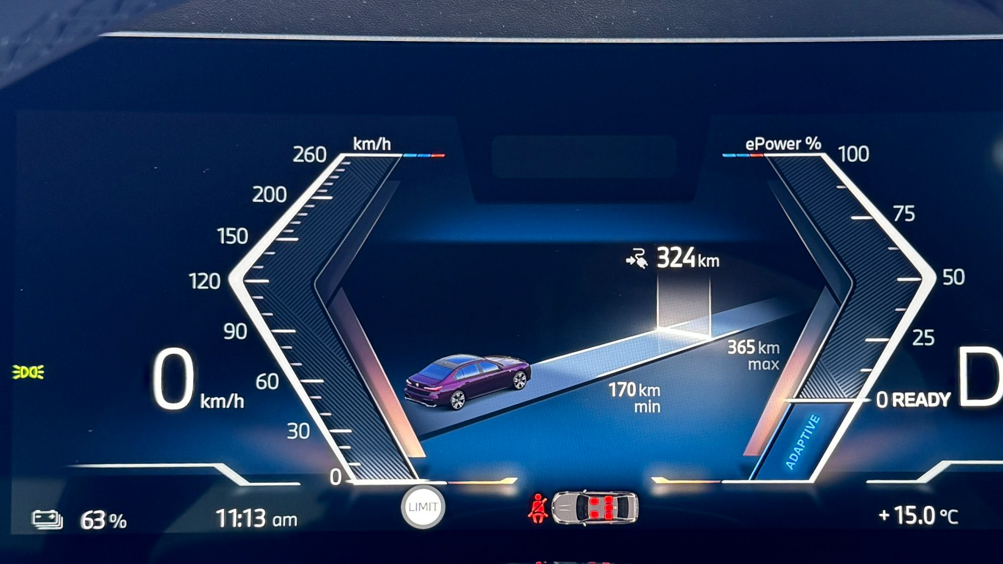

また、i7は他のBMWモデルと同様に、外気温や直前の走行状況、エアコンの使用などによって航続可能距離表示を変化させる言わば「オンデマンド方式」を採用している。一充電走行距離は652kmだが、広報車を受け取ったSOC 99%時点での航続可能距離は525kmだった。
80km/hと100km/hの巡航を終えて駿河湾沼津SA下りに到着した際はSOC 69%で航続可能距離は384kmなのでSOC 100%換算だと557km。120km/h巡航を終えた直後の駿河湾沼津SA上り到着時は、SOC 61%で航続可能距離は321kmなのでSOC 100%換算だと526kmになる。
どの状況でも652kmにはならなかったが、無理せず正直に走行できる距離を表示してくれた方が、ユーザーは使いやすい。

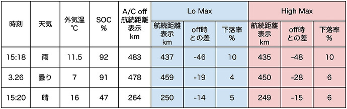

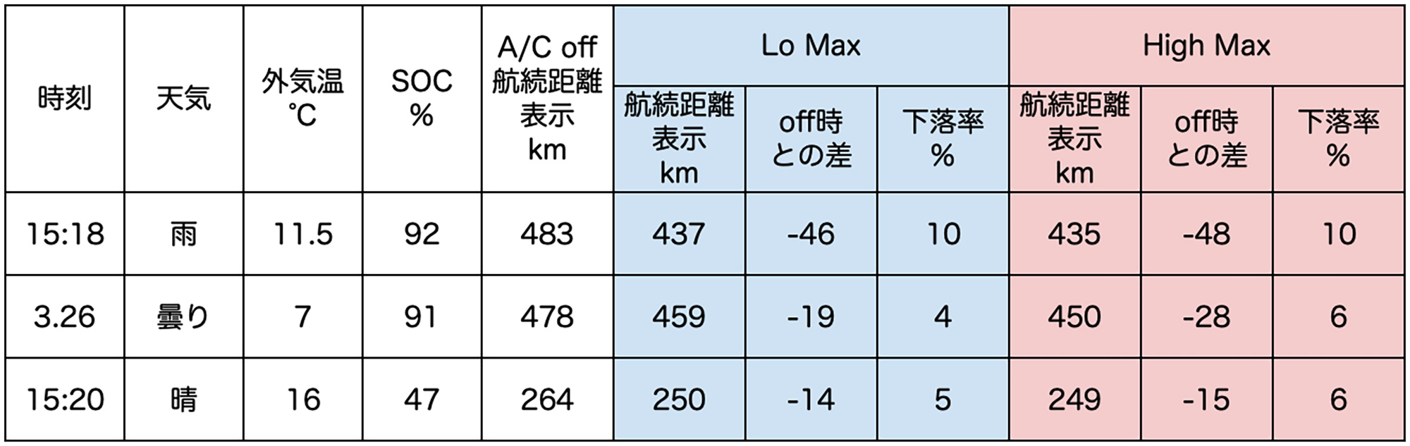

エアコンの使用で航続距離には最大10%影響
i7は冷暖房の使用で航続距離表示はどれほど変化するのか。エアコンオフ、冷房最大、暖房最大のそれぞれで3回試してみた。
興味深い結果が見えたのは天気によっても差があるかもしれないことだ。晴れや曇りでは4から6%の下落率にとどまったが、雨だと10%と少し下落率が拡大した。この傾向は他のクルマでも見られるのか、今後も雨天の際にも確認してデータを集めていきたい。

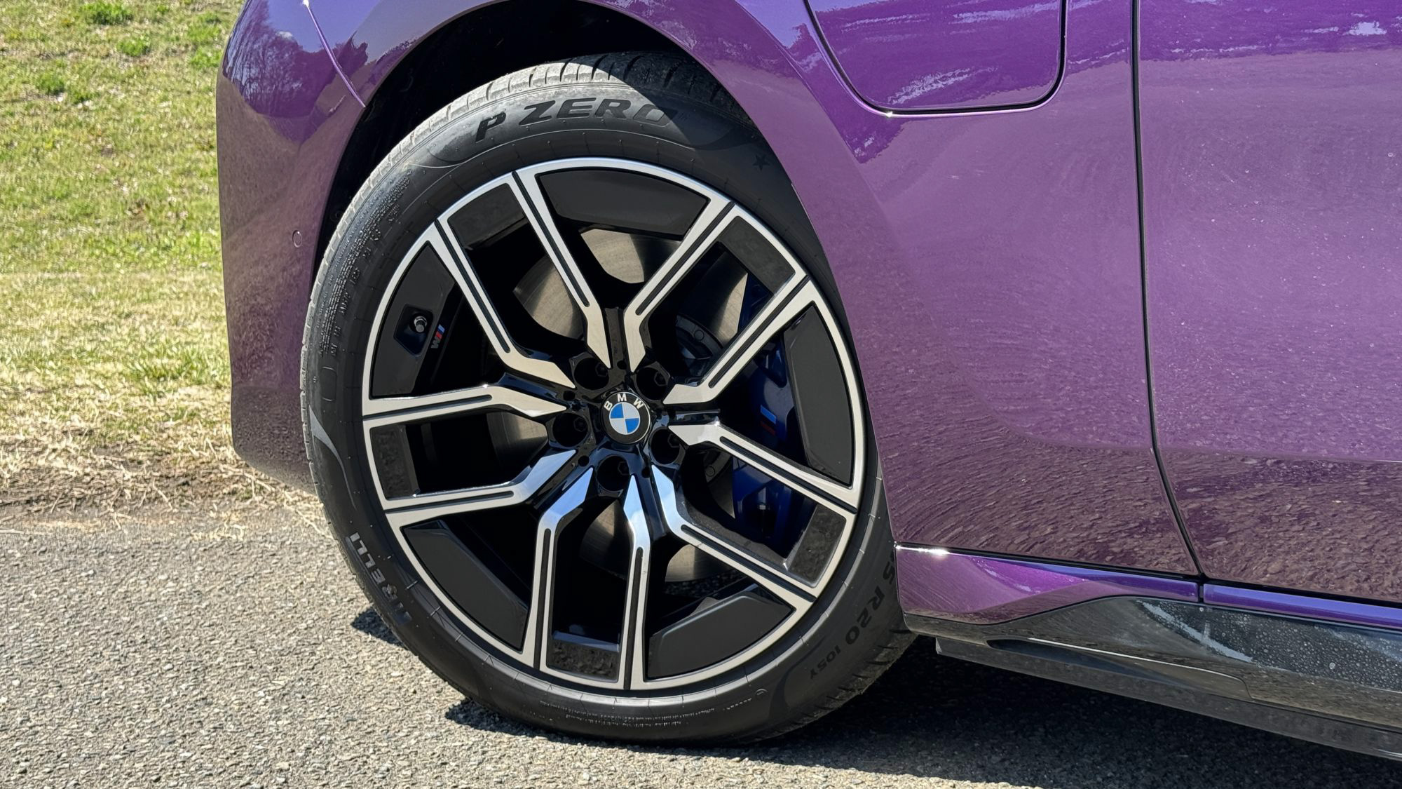

i7 eDrive50の装着タイヤは20インチ
i7のeDrive50とxDrive60の標準装着のタイヤ・ホイールは20インチ。16万円のオプションでM70 xDriveに標準の21インチを選択することもできる。
【装着タイヤ】
メーカー/PIRELLI
ブランド(商品名)/P ZERO ★
| サイズ | 空気圧 | 製造週年 | ||
| 左側 | 右側 | |||
| フロント | 255/45R20 105Y | 220 | 1523 | 1523 |
| リヤ | 285/40R20 108Y | 250 | 1023 | 1423 |
※製造週年は「1523」の場合、2023年の15週目に製造されたことを意味する。
