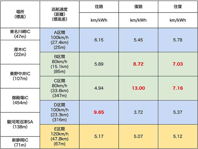

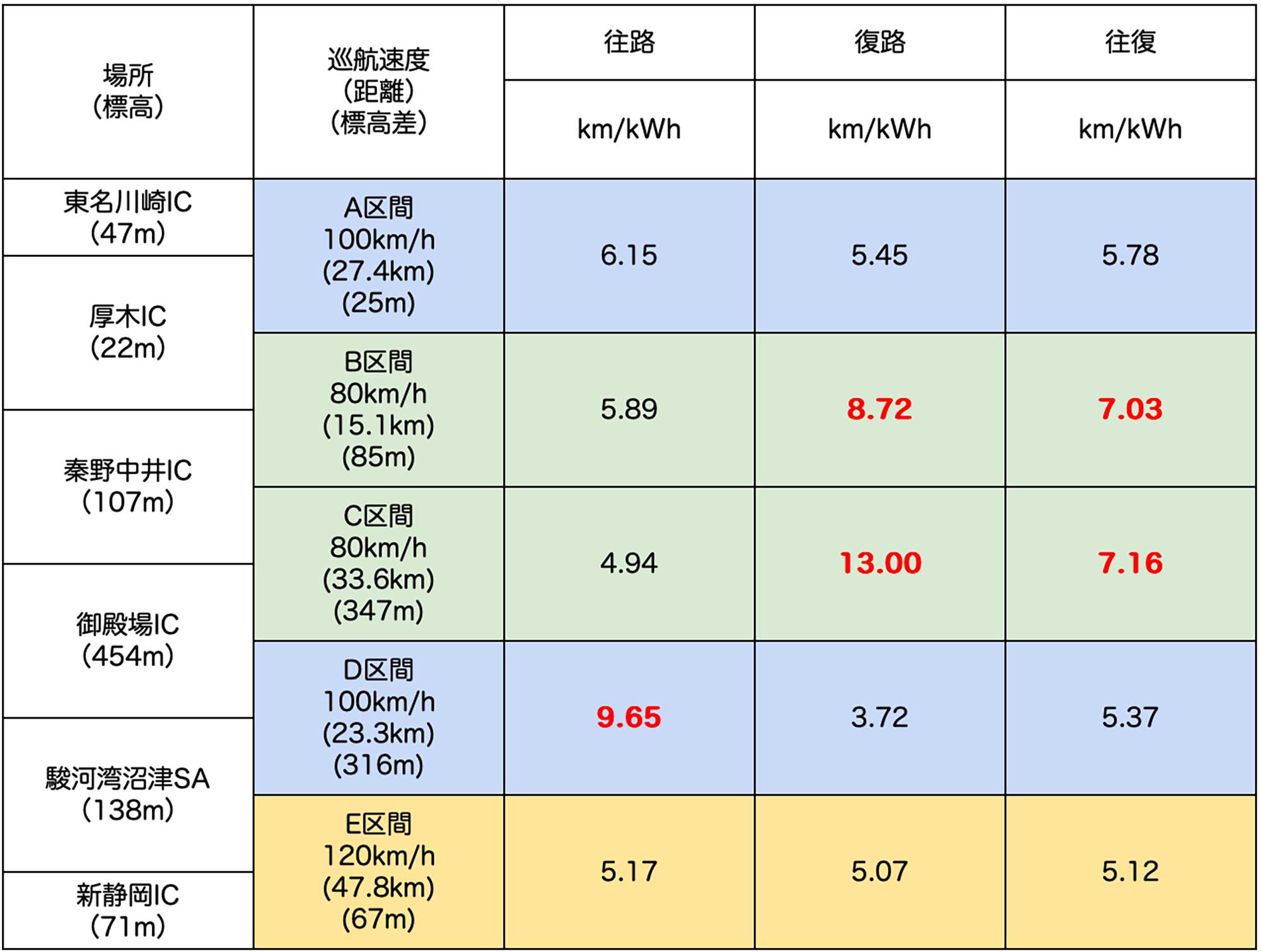

各区間の計測結果は下記表の通り。目標電費を上回った区間を赤太字にしている。
【今回の計測結果】
目標電費を超えたのは、往路のD区間、復路と往復のBとC区間の計5区間だった。往復では80km/hが7km/kWh台、100km/hと120km/hが同じ5km/kWh台になるという意外な結果だった。120km/h電費の落ちが少ないのはCd値のおかげなのかもしれない。

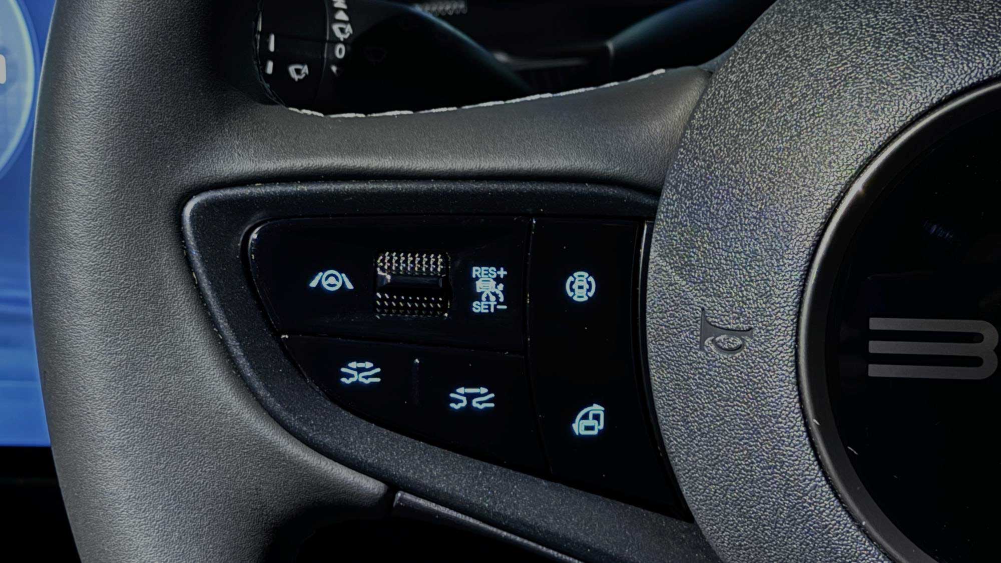

シールのACC設定は、ステアリングホイール左側のスポークにあるスイッチで行う。上下に動く速度調整スイッチの右隣のスイッチを押すとACCがスタンバイになる。その状態で速度調整スイッチを下に下げると、その時の速度でACC走行をスタートする。
左隣のステアリングのマークが入ったスイッチを押すとLKA(レーンキープアシスト)のオン・オフを切り替えられる。速度調整のスイッチは上げると設定速度も上がり、下げると速度も下がる。1クリックで5km/hずつ、5の倍数の速度に変えられる。その下の左右のボタンで先行車との車間距離を4段階で設定できる。

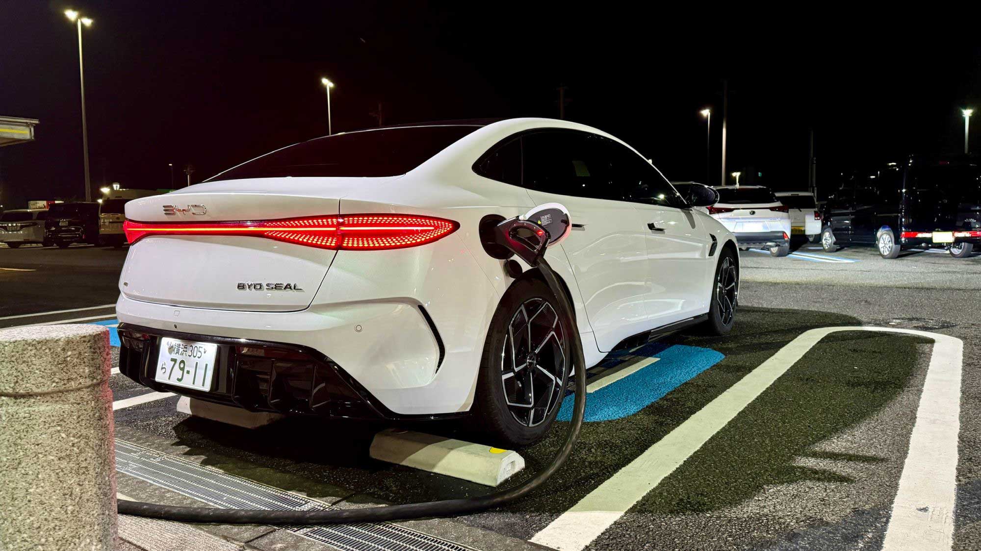

RWDと同じく30分で46kWhを充電

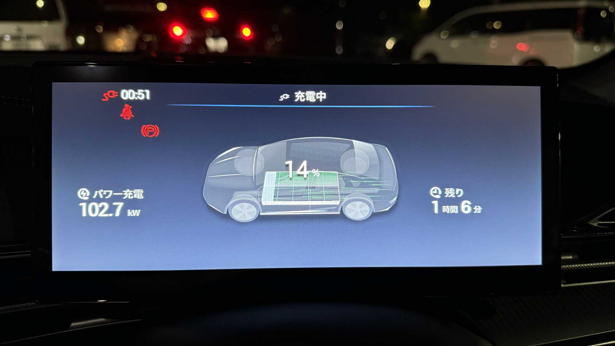

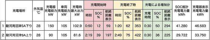

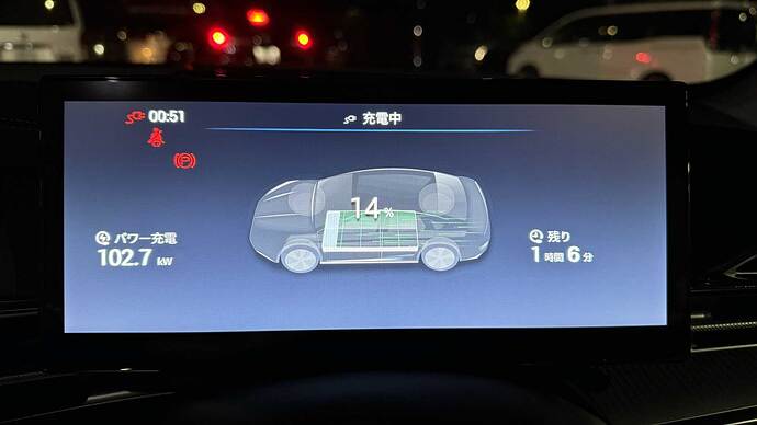

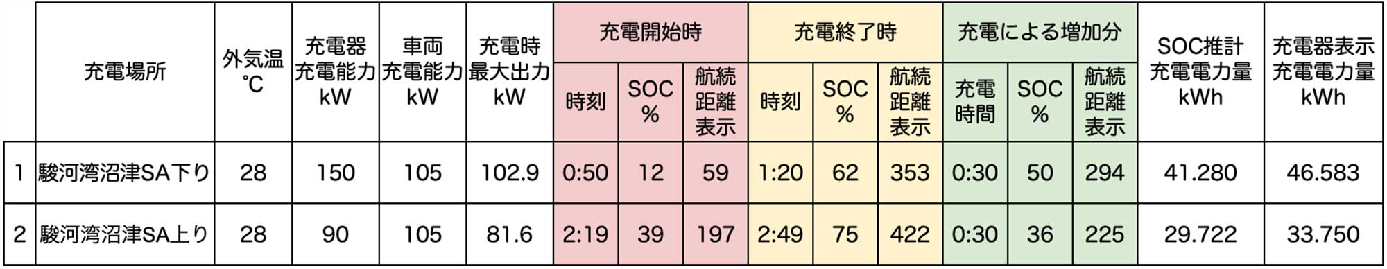

AWDの急速充電はRWDと同様に良好な結果を残してくれた。駿河湾沼津SA下りでは150kW器を使用し、充電開始直後に102.9kWの最高出力を記録、徐々に出力は下がっていくが、終了直前でも79kWを維持し30分で46.583kWh、SOC 50%分をチャージした。これは検証結果の総合電費である5.83km/kWhでは約271km分、80km/h巡航の7.12km/kWhであれば約331km分を補給できたことになる。なお、駿河湾沼津SA上りの90kW器では30分で33.750kWh、SOC 36%分を充電した。

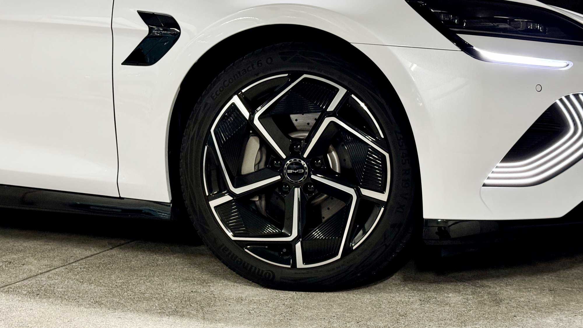

タイヤ・ホイールは19インチ
タイヤサイズは前後ともに235/45R19、メーカーはコンチネンタル、商品名はEcoContact 6 Q、リヤがフロントより空気圧が高い(フロント:250kpa、リヤ:290kpa)こともRWDと一緒だった。メーカーオプションやアクセサリーカタログで、インチ違いや別デザインのホイールの設定はない。
