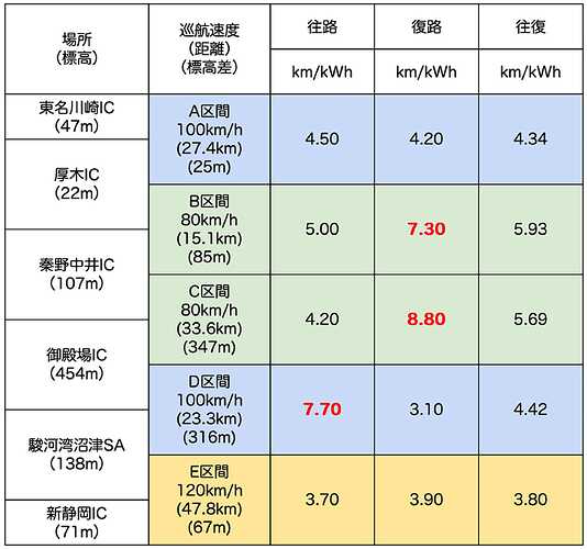

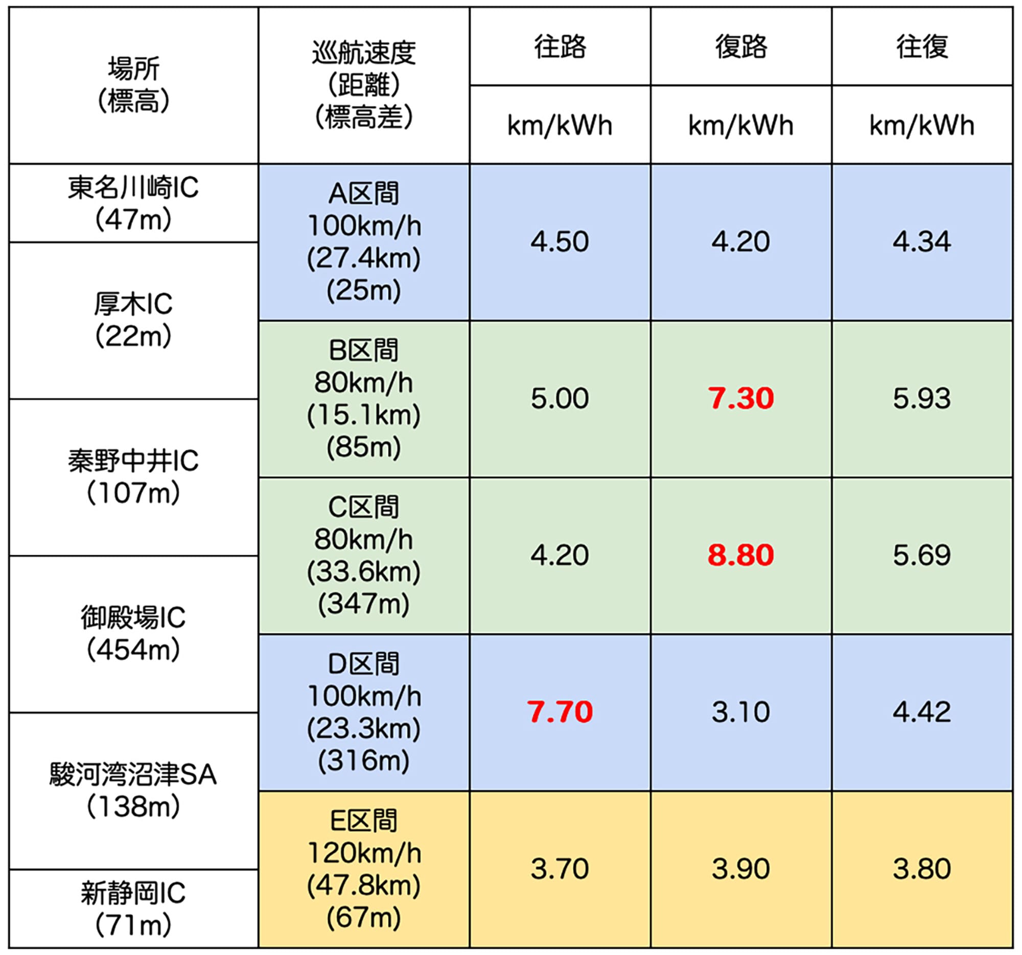

各区間の計測結果は下記表の通り。目標電費を上回った区間を赤太字にしている。
【今回の計測結果】
目標電費を超えたのは316m、85m、347mと標高差が大きな下り勾配であるD区間の往路とB・C区間の復路の3区間だった。往復では80km/hが5km/kWh台、100km/hが4km/kWh台、120km/hが3km/kWh台ときれいに並んだ。

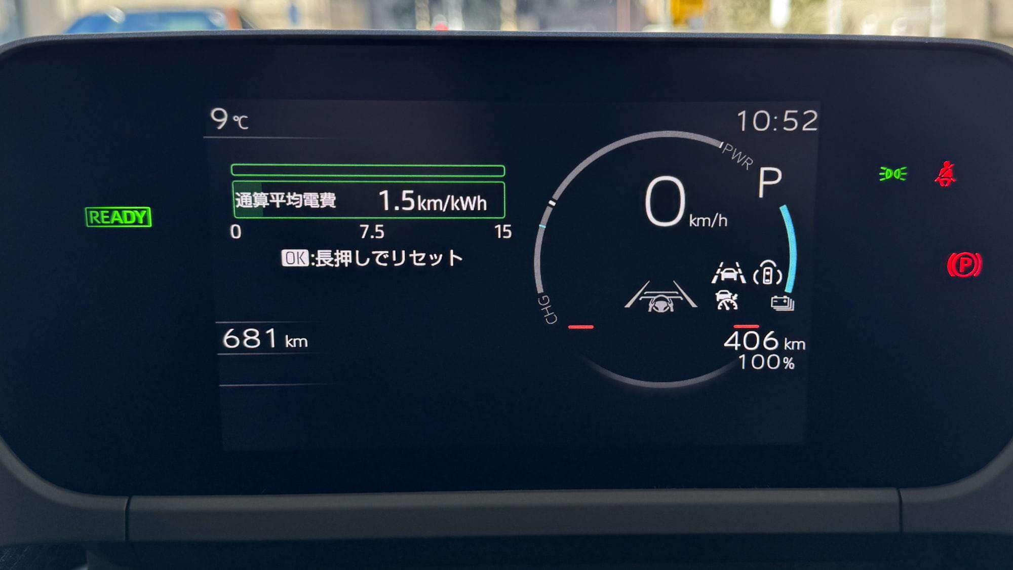

広報車を受け取った時は、SOC(バッテリー残量)は100%で航続可能距離表示が406kmと表示されていた。航続可能距離表示は直前の走行状況なども影響するといわれているし、オドメーターの走行距離がまだ681kmの新車だったので、十分な電費データが蓄積されていない可能性が高いことは付記しておく。ともあれ、航続可能距離表示の信頼性向上は、EV普及に向けた課題のひとつと言えるだろう。

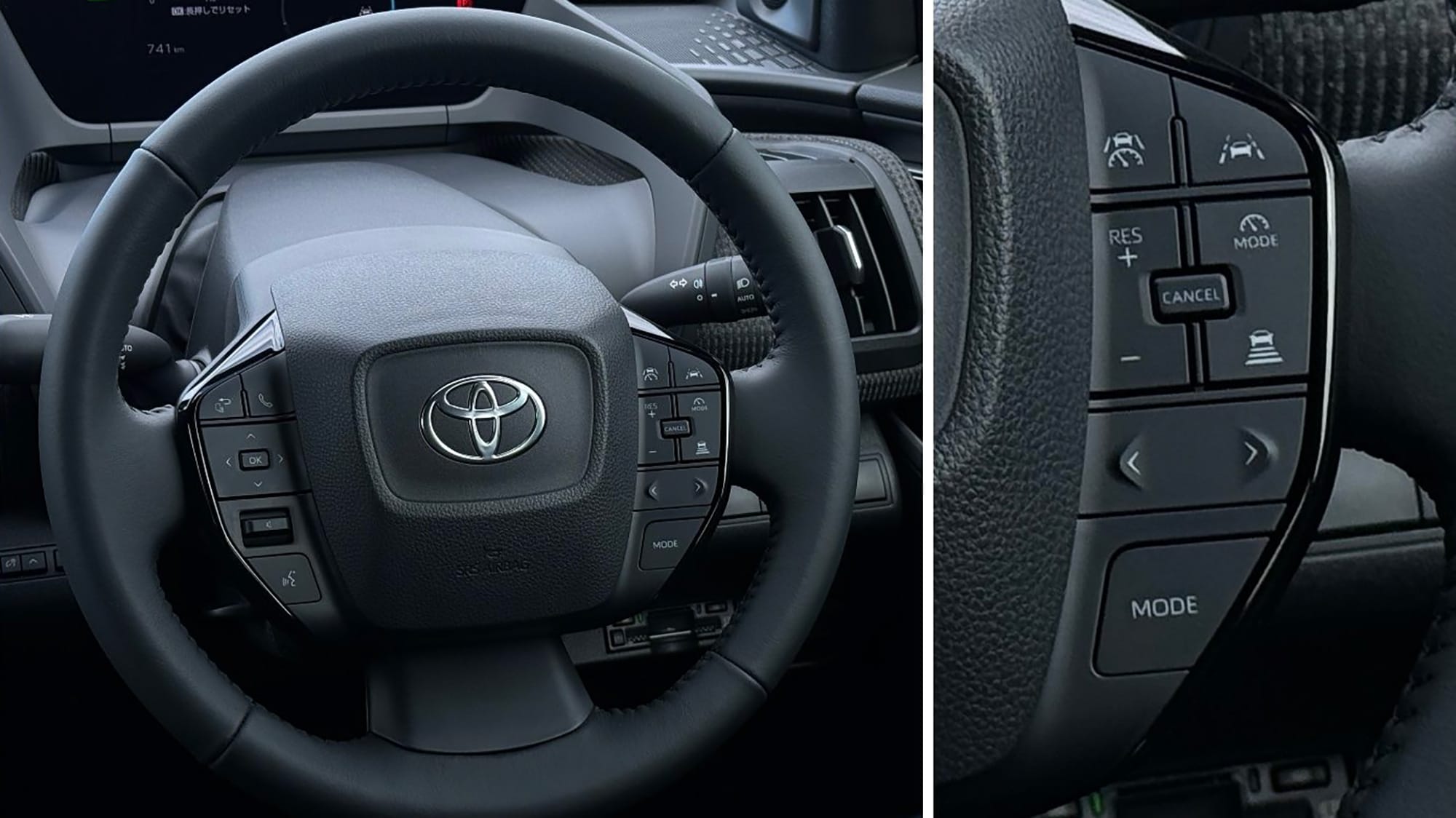

bZ4XのACC(アダプティブ・クルーズ・コントロール)の設定は、ステアリングホイール右側のスポークにあるボタンで行う。ACCの使用方法を事前に確認しなかった私が悪いのだが、高速道路に乗ってACCを入れようとしてもなかなかオンにできない。以前のトヨタ車は機能を起動させた後に「―」ボタンでクルーズコントロールによる走行を始めていたので、同じ方法かと思ったが違う。
結局、右スポークの一番左上がACC走行スタートのボタンだった。その右側は車線維持機能のオン/オフ、その左下は速度調節、キャンセルスイッチを挟み、「ACC」と「クルーズコントロール」のMODE切り替えボタンと先行車との車間距離調整ボタン(4段階)だった。速度調節ボタンは1クリックで1km/hごとに速度が変わり、押したままにすると連続して5km/hずつ変わっていく。
ちなみに右スポークの下半分はオーディオソースを選択する「MODE」ボタンと選曲やラジオのチューニングなどの左右のボタンなのだが、音量の調整は左スポークにあるため、オーディオをコントロールするためには両手での操作が必要だ。レクサスUX300eも同様だったので、これがトヨタ・レクサスのステアリングホイールボタンの方程式なのだろう。
テスラ『モデル3』試乗(関連記事)の直後に乗ったという一種のハンデもあるが、ステアリングにボタンが多すぎるというのが正直な印象だった。モデル3はACCのオン、速度調節、先行車との車間距離設定の3つの機能を右スポークにある「ひとつのスクロールボール」に集約していて、とても使いやすいと感じたからだ。今後、電動化の推進に伴って、トヨタからも新しく使いやすいUIが提案されることに期待したい。

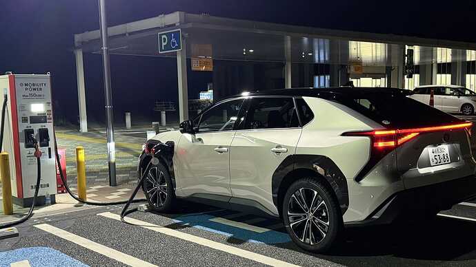

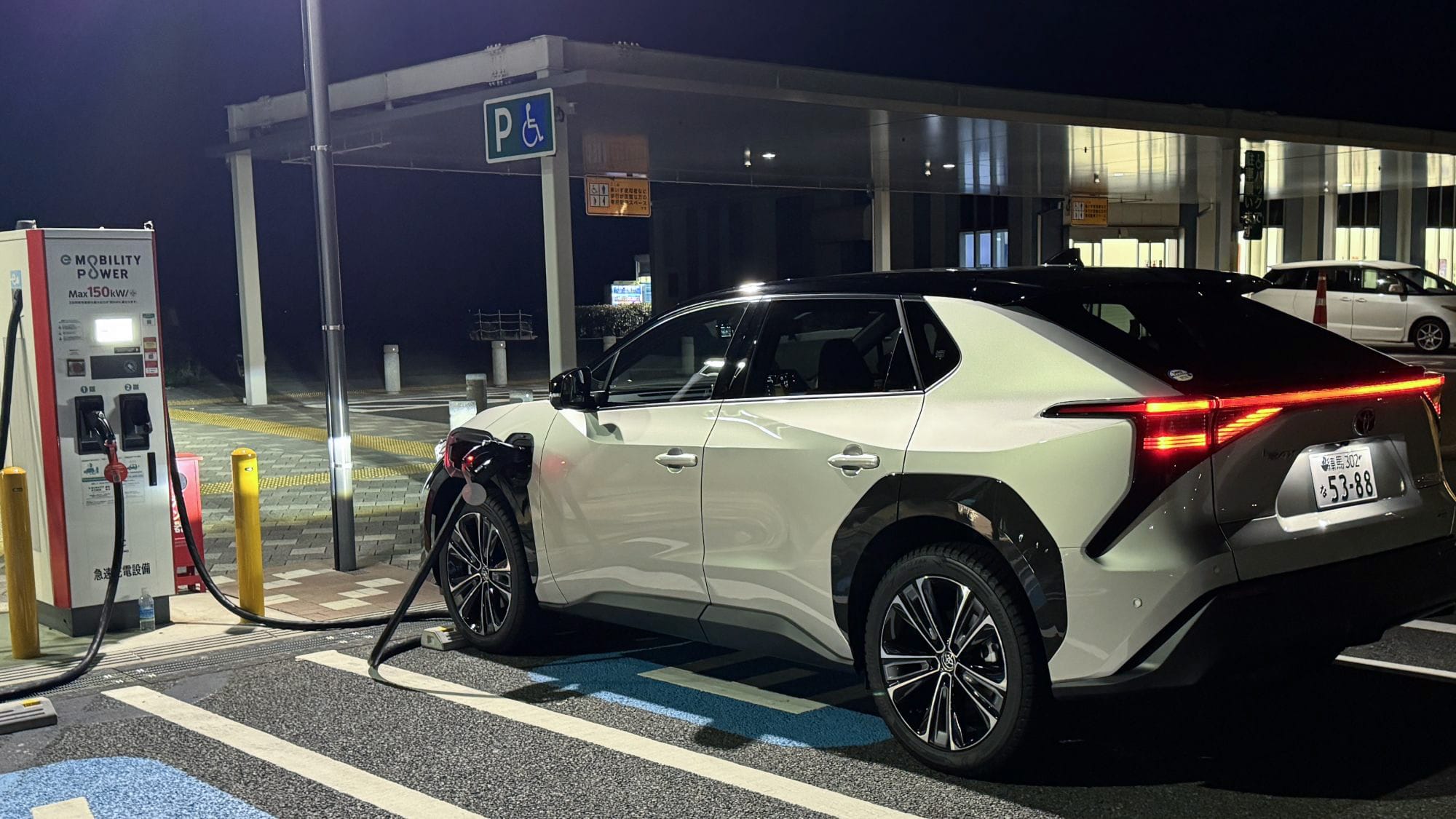

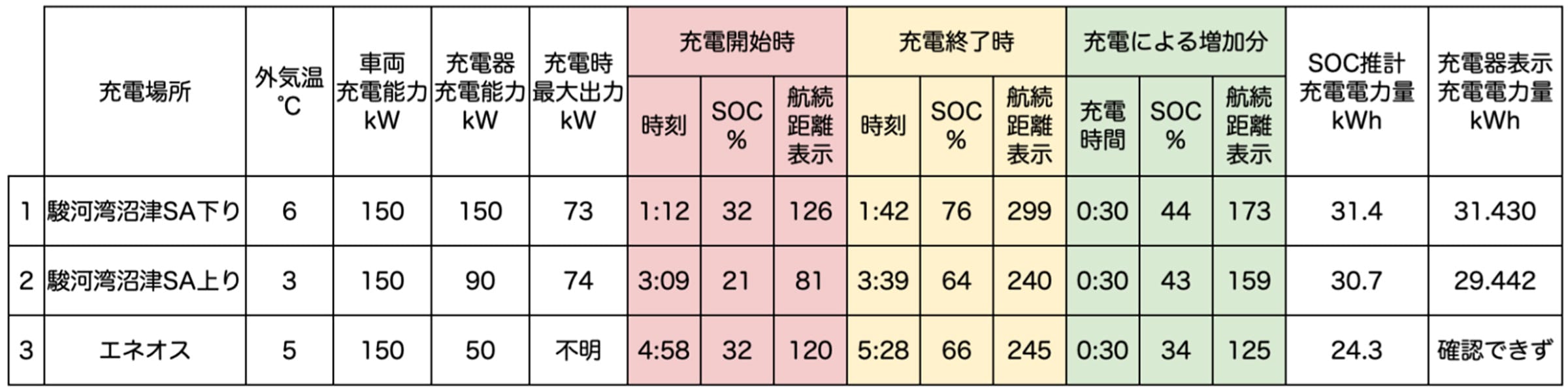

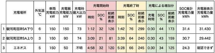

トヨタはbZ4Xの1日に可能な急速充電回数を2回から4回(基準回数を超えると充電出力が抑制される)に増やすアップデートを行った。今回の電費計測では約5時間で3回の急速充電を行った。
そしてbZ4Xのカタログには「より短時間で充電が可能な150kW出力の急速充電器に対応」とあるが、下記の表の通り150kW器での充電は90kW器とほぼ同じ結果に終わった。この結果からbZ4Xの急速充電時の車両側の受入性能は75kWほど(150kWの半分)という印象だった。
150kW器での充電中に少しでも90kWを超えた充電ができていれば、もっと言えば150kWに近い数値で充電ができていれば「150kW器に対応」をカタログで謳う意味があると思うが……。疑問が残る結果であった。最大150kWに近い出力が得られていれば(カタログスペック通りの充電性能が発揮されれば)、30分で少なくとも40kWh以上の充電量が得られるはずだ。
※充電開始時のSOCが30%を超えていたことや、気温が低いことが関係したかもしれない。どなたか相応の記録をお持ちであればコメントなどでご教示下さい。また、検証取材後に確認したところ、今回利用したABB製の150kW器とbZ4Xの充電で不具合が発生していたことがあるとのこと。すでに充電器側の改善で対策済みという情報もあった。ともあれ結果は結果、レポートはご紹介しつつ、さらなる確認を進めている。
充電結果
150kW器の1回目の充電は73kW出力から始まり、徐々に出力が下がっていき、終了直前には47kWまで落ちた。90kW器の2回目の充電も74kWから47kWと同じような推移だった。この2回の充電は充電器のディスプレイで出力値を確認できた。

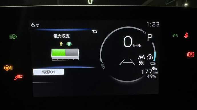

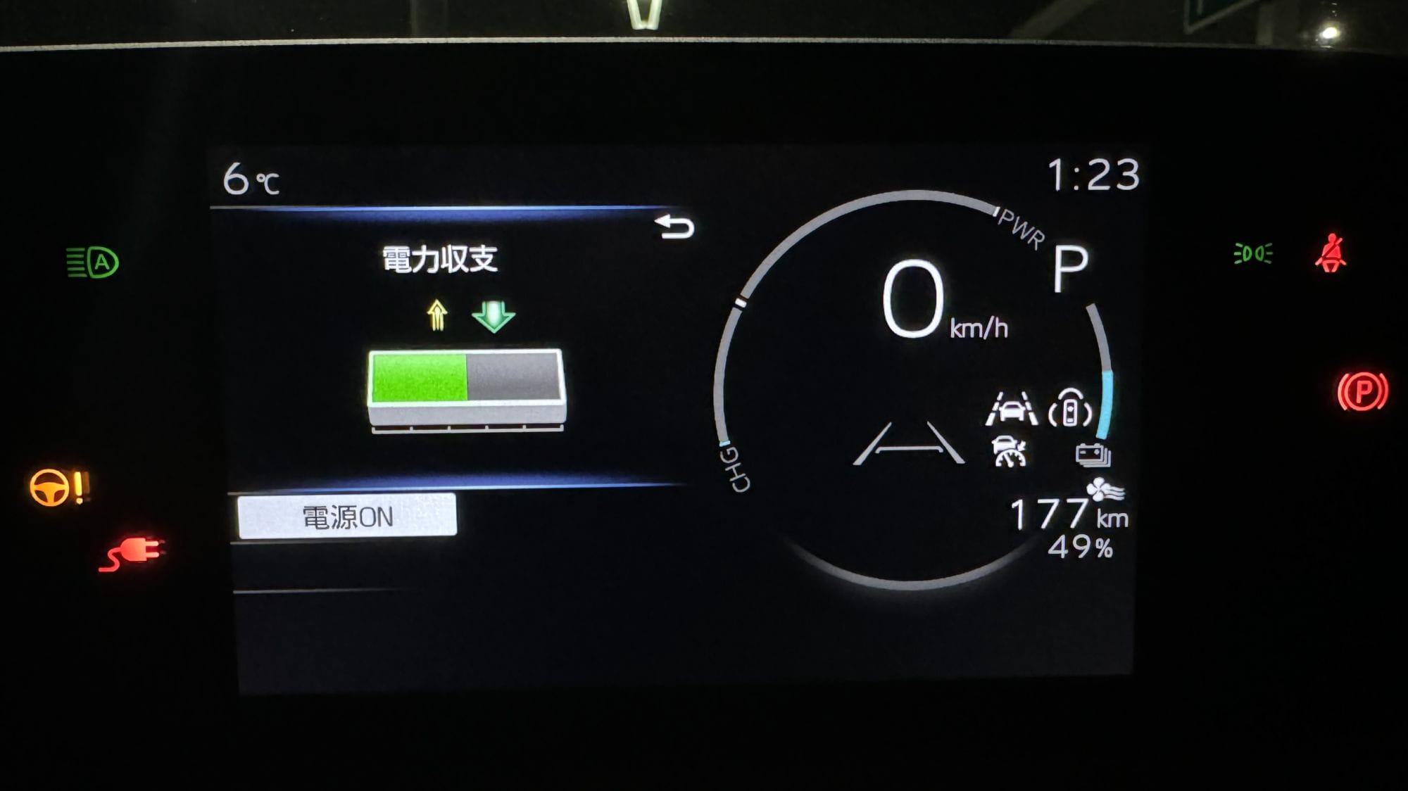

50kW器による3回目の充電は、充電器に出力値が表示されないタイプだった。bZ4Xは充電中に「充電完了までの時間」「80%までの時間」「電力収支」という3種類のイメージ図の表示はあるが、出力値の表示がないため、車内でも出力値を確認できなかった。オーナーであれば専用アプリで確認できるとのことだが、できれば車内にも表示して欲しい。

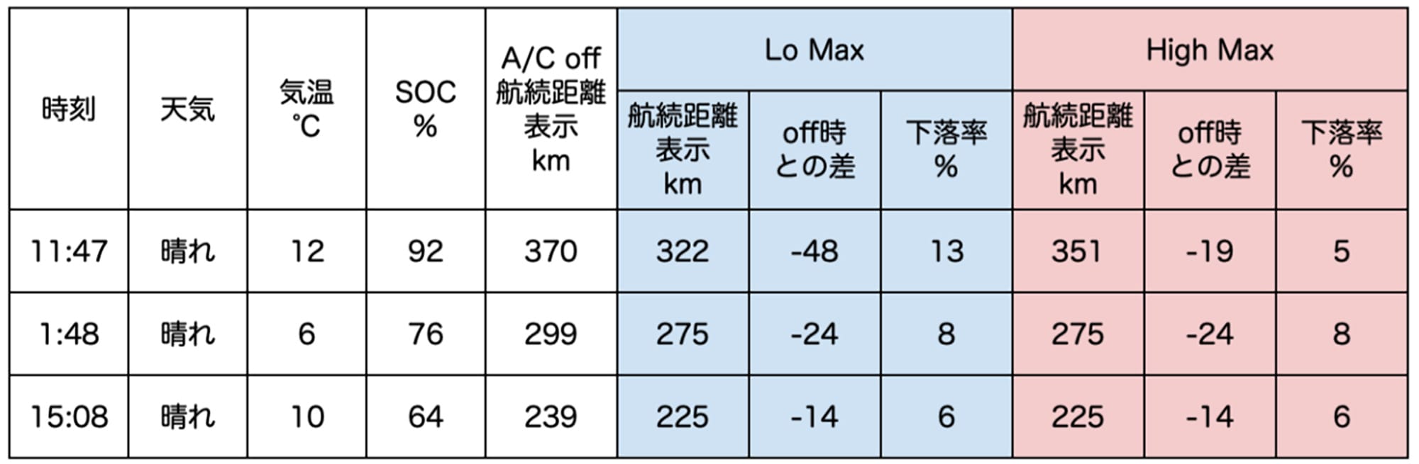

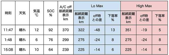

bZ4Xは前述のアップデートで「冷暖房使用時の航続距離表示が短くなりすぎる点」も改善されたそうだ。広報車借用中に、エアコンオフ、冷房最大、暖房最大のそれぞれで航続距離表示がどれほど変化するのかを3回確かめてみた。
結果として冷房は6%から13%、暖房は5%から8%の下落率だった。冷房の13%は数字としては小さく感じるが、実際の航続距離表示は370kmから322kmと48kmも短くなるため、なかなかインパクトがある。
冷暖房には電気を使うので航続距離が短くなるのは当然と言えば当然なのだが、冬季は一充電走行距離の487kmからSOC100%でも406kmとなり、さらに暖房で8%短くなると374kmになってしまう可能性があることはお伝えしておく。

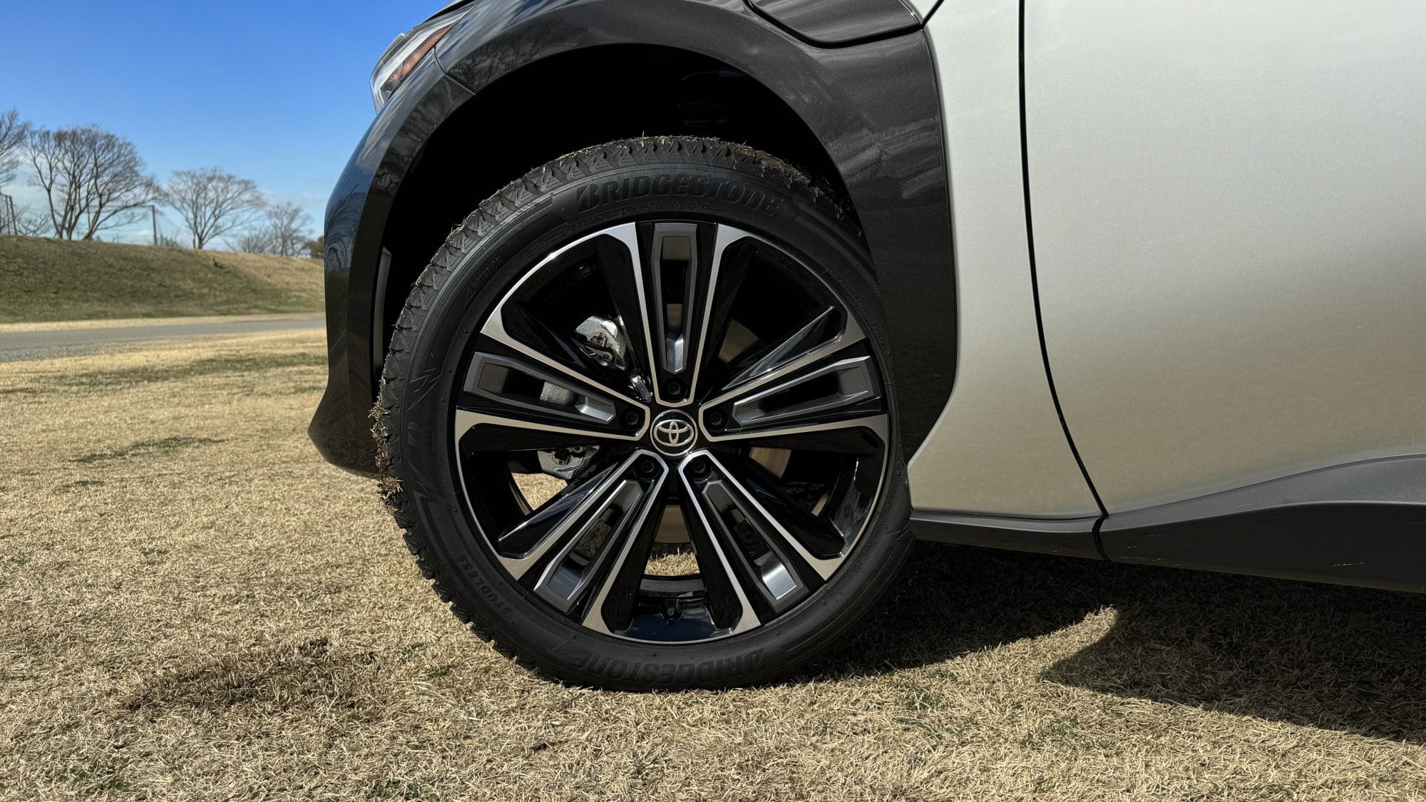

装着タイヤはブリザック
装着タイヤはスタッドレスだった。タイヤの製造週年は右側面にのみあるようで左側の2本は確認できなかった。
【装着タイヤ】
メーカー/BRIDGESTONE
ブランド(商品名)/BLIZZAK DM-V3
サイズ空気圧
kPa
製造週年
左側右側
フロント235/50R20260確認できず4522
リヤ235/50R20260確認できず4522
※製造週年は「4522」の場合、2022年の45週目に製造されたことを意味する。
