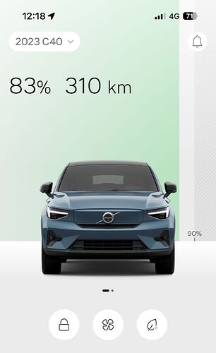

私の場合、ボルボC40で90%上限運用ですが、 月に2000km走行、急速充電200分程度、普通充電40時間ほどで、 トータル30ヶ月で60000km走行しました。 劣化は全く感じていません。
90%上限運用の図 写真は新東名を元気に走って帰ってきてからの自宅充電後なので、電費はかなりダメダメです。

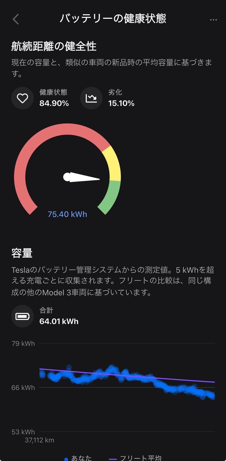

2019年製のテスラモデル3ロングレンジに6年乗っています。 普段はテスラスーパーチャージャーのみ、充電制限80~90%の運用で、すでに15.1%劣化しています。 100%付近や0%付近での放置は科学的に劣化することがわかっているので、メーカー推奨の上限で運用するのが良さそうです。(満充電後、すぐに長距離走るのでえあれば問題ありません)
LFPバッテリーでは100%上限での運用が推奨されていると誤解されがちですが、電圧状態を正しく計測するために週に一度程度、満充電にすることが推奨されてるだけであって、LFPでも劣化は進みます。
また、メーカーによっては100%充電しても、内部的には90%程度にとどまっていたりするので注意が必要です。
