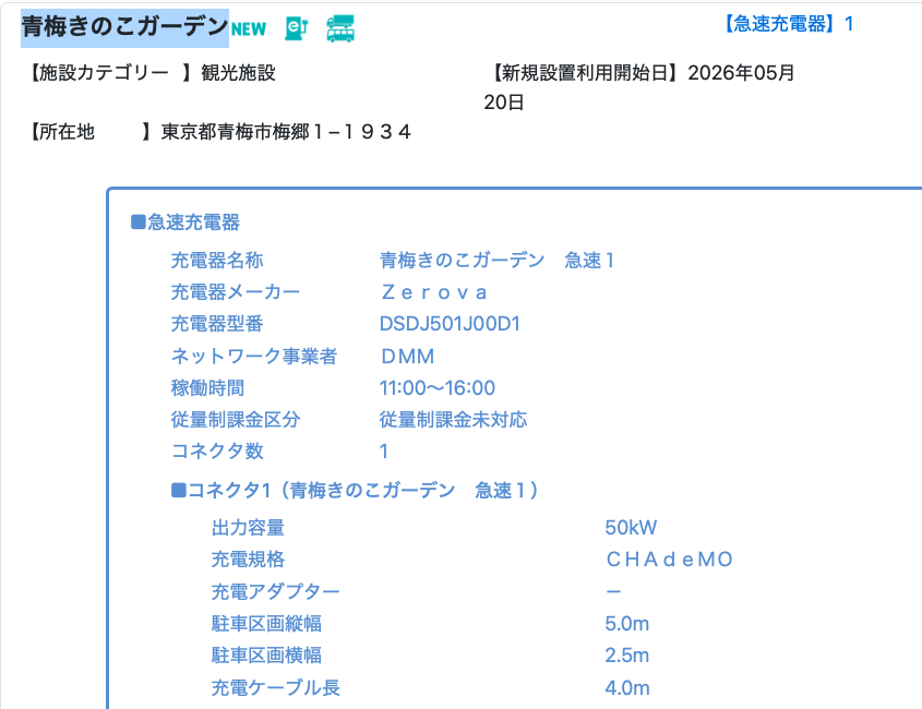

広島に来て、山側の道の駅に幾つか行きましたが、かなりテラチャージとかGreen chargeになっておりました。充電カードで気軽に繋げないので、継ぎ足し充電もなく、ふらついておりました。 今時のバッテリー容量でEVに慣れていれば難なくいけるとは思いますが、あまり詳しくない充電カードユーザーが行けばフラストレーションが溜まりそうです。 気になったので、道の駅の40kW以上の急速で「充電カード」「充電カード以外」、「エコQ電」(メーカーの充電カードにたまにあります)に分けて、この手の検索に良いGoGo EVのマップに表示してみました。 左上が絞り込みなしの状態(のはず)です。 そして右側が、充電カードがなくても使えるものに絞り込み、ツッコミどころはあるかもしれません。こちらの充電器を使う人は「eMPのゲストでの充電」も少し手間があっても抵抗なく使えると思われるので参考程度です。 下のマップが充電カードが使えるところ。結構、薄くなりますね。 右下は「エコQ電:です。スズキやスバルなどでは充電カードがあるようですが・、つらいかもしれません。(出力の絞り込みをなくせば少し増えますが) 他の充電器も使えるし、今時の普通サイズのEVでは、「電欠の危機」になるとか、そういう意味ではありませんが、「充電できれば困らない」とかいう話ではなく、長距離の移動中に寄ってみたい、高速道路ではSAやPA、一般道では道の駅(蛇足の安い時代のイオンモール💦)にちゃんとした経路充電がほしい、排他的な支払いの充電器は不向きだと思います。 あと、「ETC」の充電器は、軒並み使われていませんでしたが、「EMP」の充電カードが使えるところは充電されていていました。使用頻度に偏りが出てきそうですね。 テラチャージはイオンや中国、四国に多いフジグラン系に置いてあるテラチャージは、充電カード対応しているので、これは素晴らしいなと思っていました。だけどこれは残念です。 これを書いているときに気がつきましたが、最近東京で、DMMの充電器がたくさんできているみたいですが「e-Mobility Power」の新着に出てくるということは、充電カードも使えるってことになるとは思います。試せないのでよくわかっていませんが💦 たとえば↓、青梅きのこガーデン 充電器、全てとは言わないまでも、大型ショッピングモールと道の駅、設置が決まっている高速道路など、すべてのEVユーザーにとても有益なスポットだけでも充電カードに対応してほしいと思います。 「充電カード」だけでなく、タッチ決済系はもれなく対応して欲しいところではあります。これはシンプルに手間もかからないし、夜ででも悪天候でも助かります。 #充電 #おでかけ #EV充電
