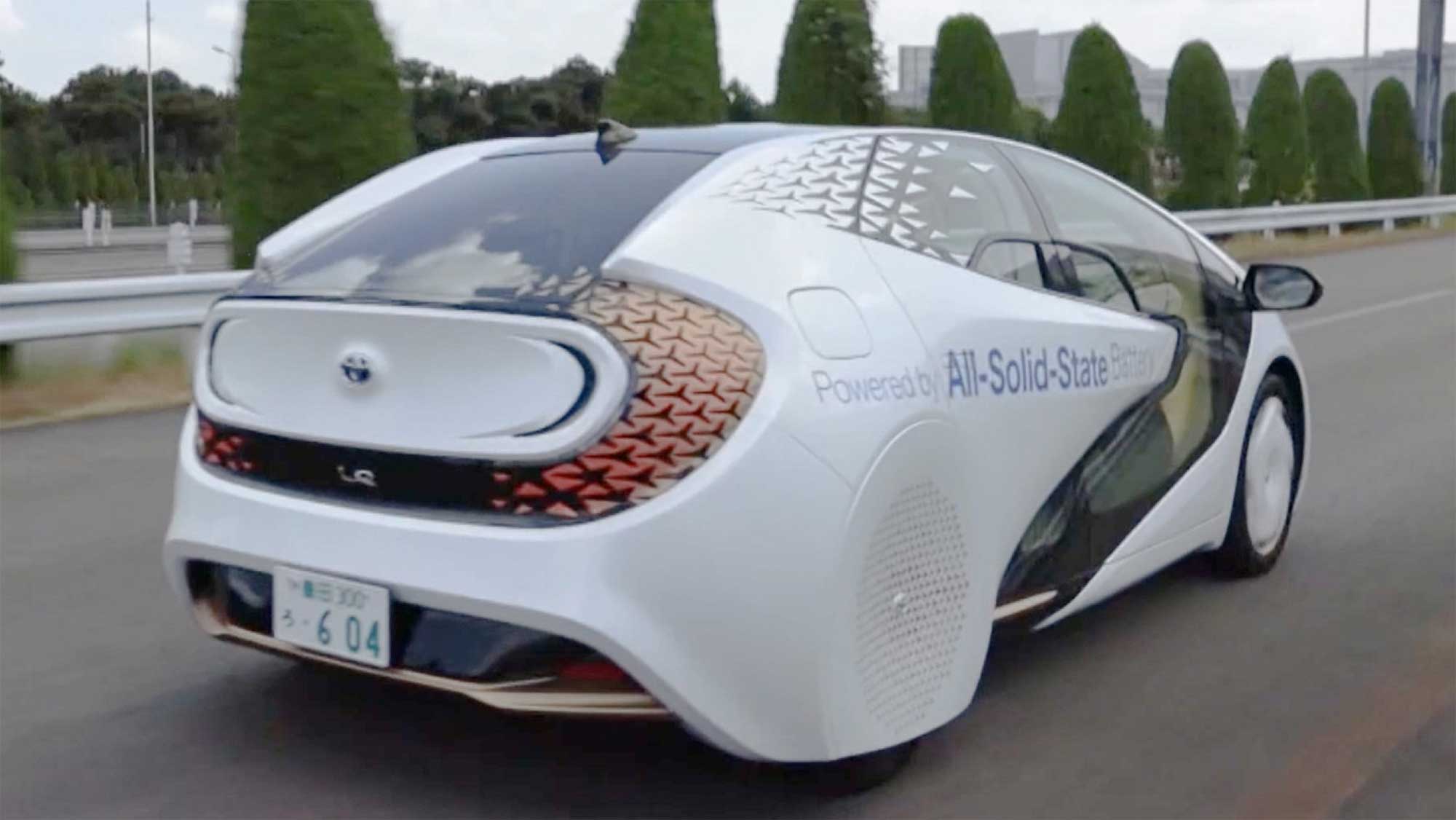

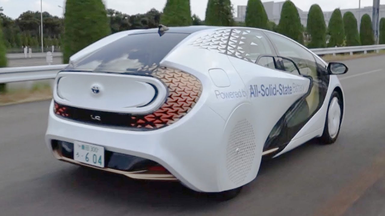

※冒頭写真はナンバー取得した全固体電池搭載車(プレゼン資料より引用)。

一点、おっ! というか、へえ〜、と感じたのが、「2020年6月、全固体電池を搭載した車両を製作、テストコースで走行試験を実施し、車両走行データを取得できる段階に来ました。そのデータをもとに改良を重ね、2020年8月、全固体電池を搭載した車両でナンバーを取得し、試験走行を行いました」というトピックが示されたこと。12秒ほどの短い動画ですが、走行の様子が、これもYouTubeのトヨタ自動車チャンネルで公開されています。
あわよくば、東京2020オリパラで披露するべく開発された車両なんだろうな、というのは私の推察です。
ただし、この車両でのテストによって、現状の全固体電池には劣化リスクなどの課題があることが確認できていて、まだ市販車開発の目途は立っていないということです。

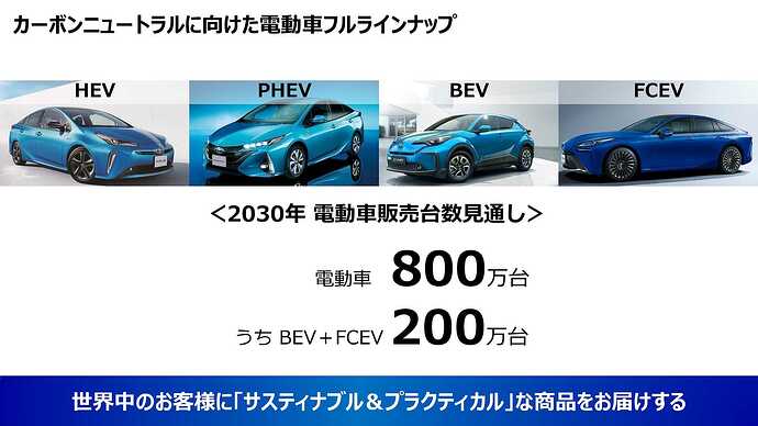

2030年に電動車800万台

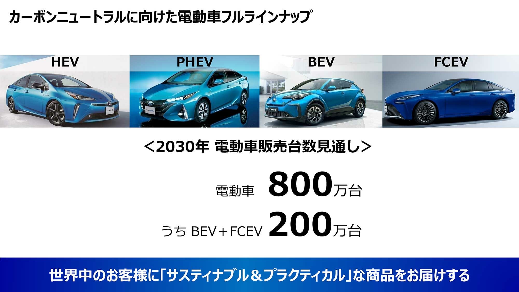

HEV(ハイブリッド車)を含む「電動車フルラインナップ」を掲げているのは今まで通り。2030年の電動車販売台数の見通しは800万台、そのうち、BEV(電気自動車)とFCEV(水素燃料電池自動車)が200万台としていることが示されました。

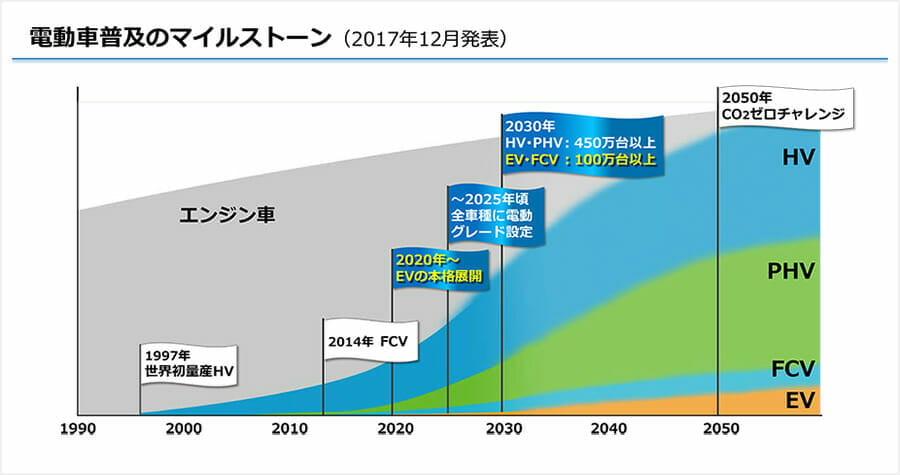

電動車販売台数見通しについては。2017年12月の説明会で「2030年に550万台以上を目標」とするマイルストーンを発表。その後、2019年6月に開催した説明会で、目標を5年前倒しして「2025年に550万台」と発表していました。「2030年に800万台」はすでに今年3月の決算説明会でも示されていた数字であり、2017年の見通し台数よりも250万台多くなったことになります。
BEVとFCEVで200万台というのも、上に示した2017年に発表されたグラフではことにEVの推移が「え、こんなに少ないんですか?」という印象だったことを思えば、ずいぶんと多くなったといえます。
質疑応答で「BEVとFCEVの割合は?」という質問がありましたが、前田CTOからは「詳細は明確ではなく、市場のニーズを見ながらフレキシブルに対応していく。お客様の雰囲気からするとBEVが多いのではないかと予想しているが、商用FCV普及が加速すればその限りではない」といった回答でした。

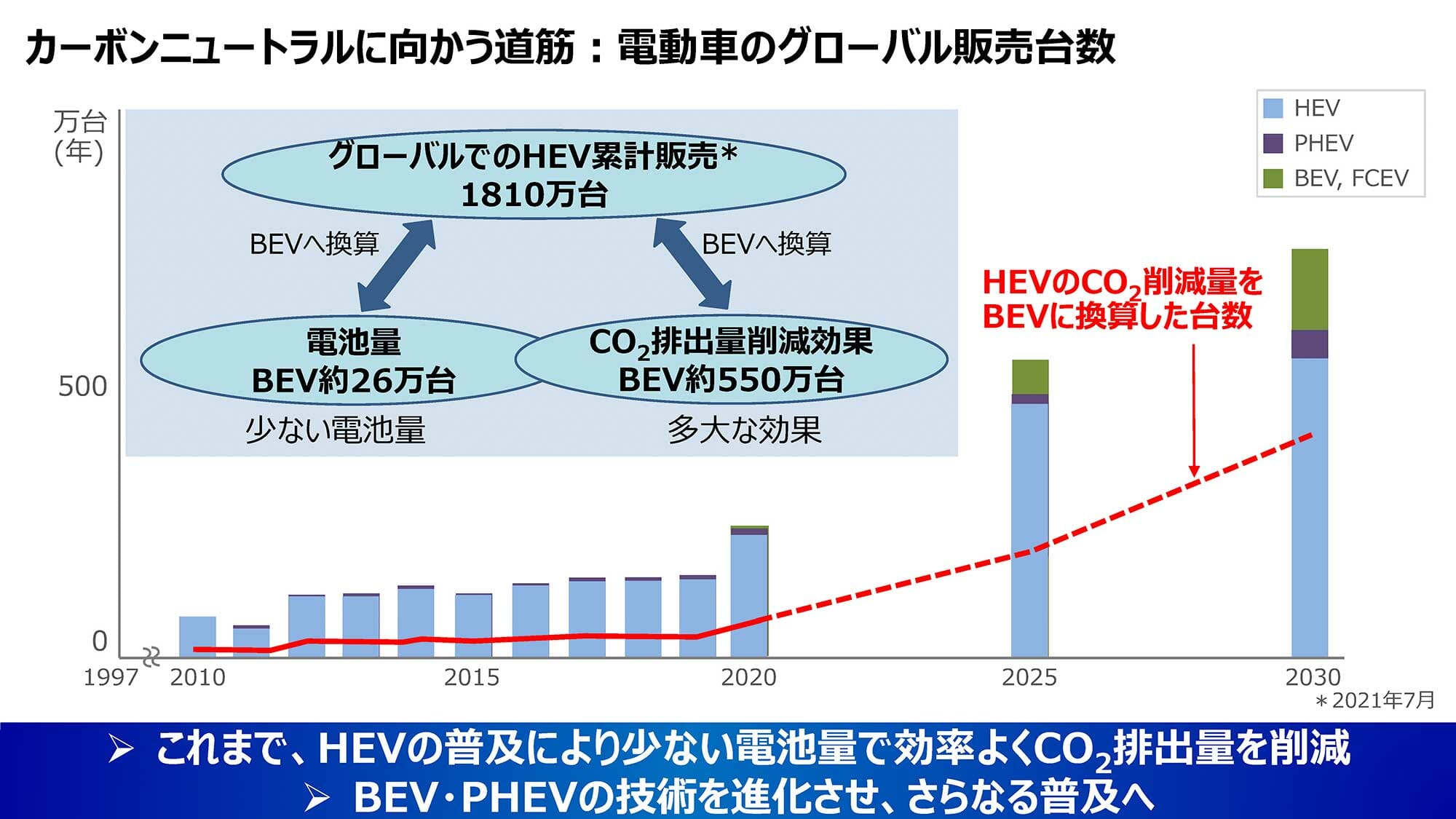

説明では、トヨタが1997年のプリウス発売以来、グローバルでのHEV累計販売台数は約1810万台。電池の量としてはBEV26万台分、つまりより少ない電池の量で、BEVに換算して約550万台分に匹敵するCO2削減効果を上げていることが示されました。
このあたり、トヨタとしては世界の投資家やアナリストにぜひとも理解して欲しいポイントなのだろうと思います。

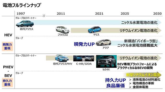

2021年3月期の決算説明会では「2025年までにbZシリーズ7車種を含む15車種のEVを市場に投入する」と発表されていたので、今回、さらに踏み込んだ車種バリエーションの示唆があるかと期待したのですが、それはありませんでした。

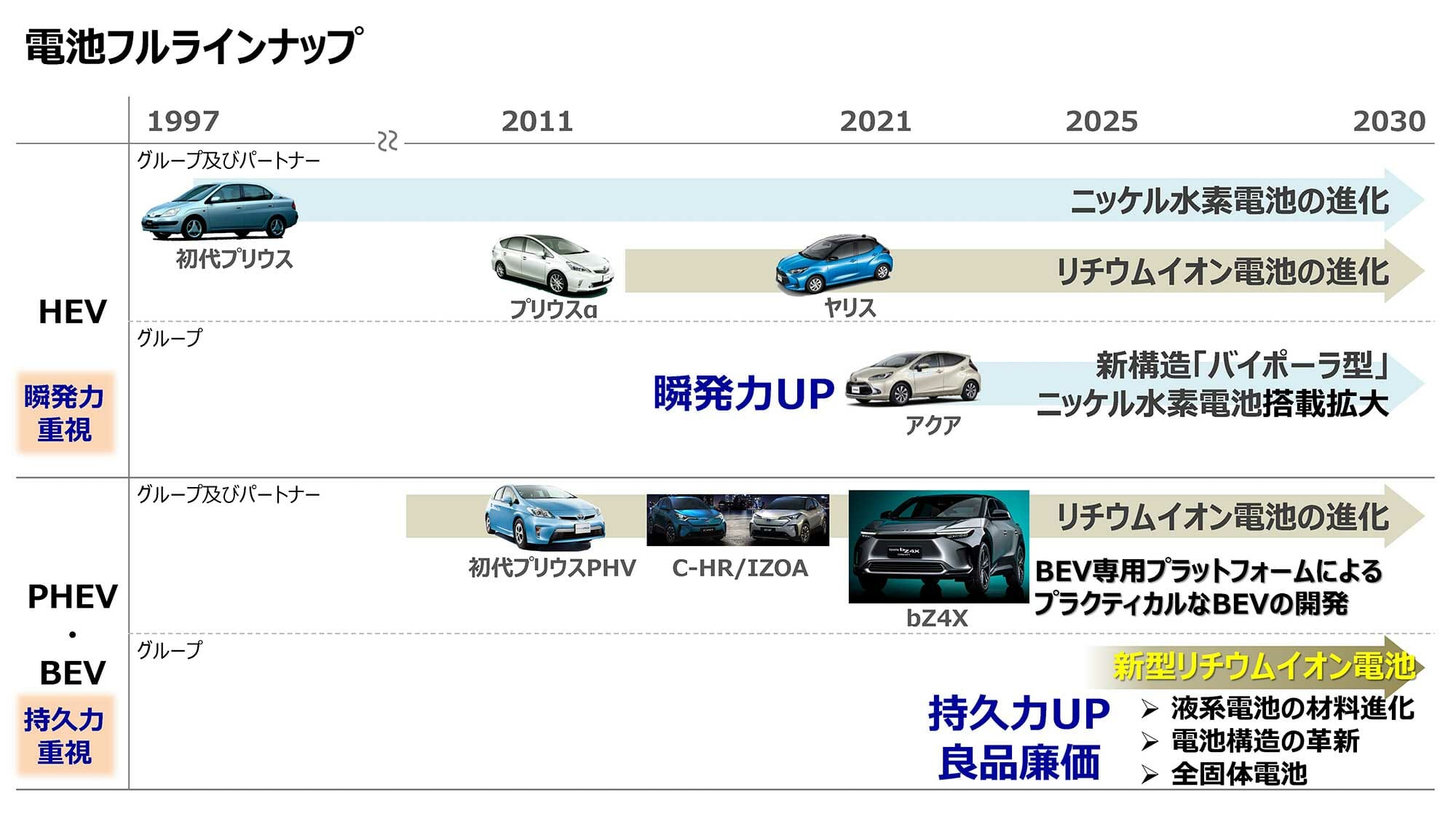

代わりにというか、電動車と合わせて、電池もフルラインナップの体制で対応することが示されました。おおまかに全体として、やはり「ニッケル水素電池を軸としたハイブリッド車が電動車の中心」ということかと理解できます。
BEVの説明で示されている「新型リチウムイオン電池」というのが気になりますが、具体的なケミカルや構造などについては言及されませんでした。
安全と性能のバランスがいい電池開発を

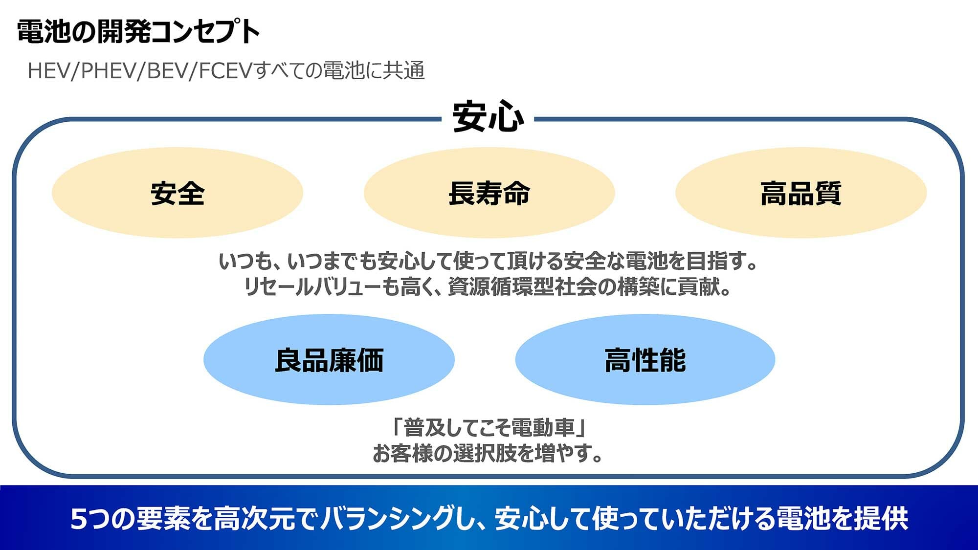

質疑応答でも電池開発に関する質問が複数あり、前田CTOの回答で繰り返されたのが「お客様の安心」を重視した電池開発に取り組んでいるということでした。
「安全」「長寿命」「高品質」「良品廉価」「高性能」という5つの要素は、たとえば「安全」と「高性能」には相反する面があるので、車両と電池を一緒に開発していること、さらには豊富な電動車実績で蓄積したデータを活用して、「5つの要素が高次元でバランスの取れた」電池開発を進めている、ということです。

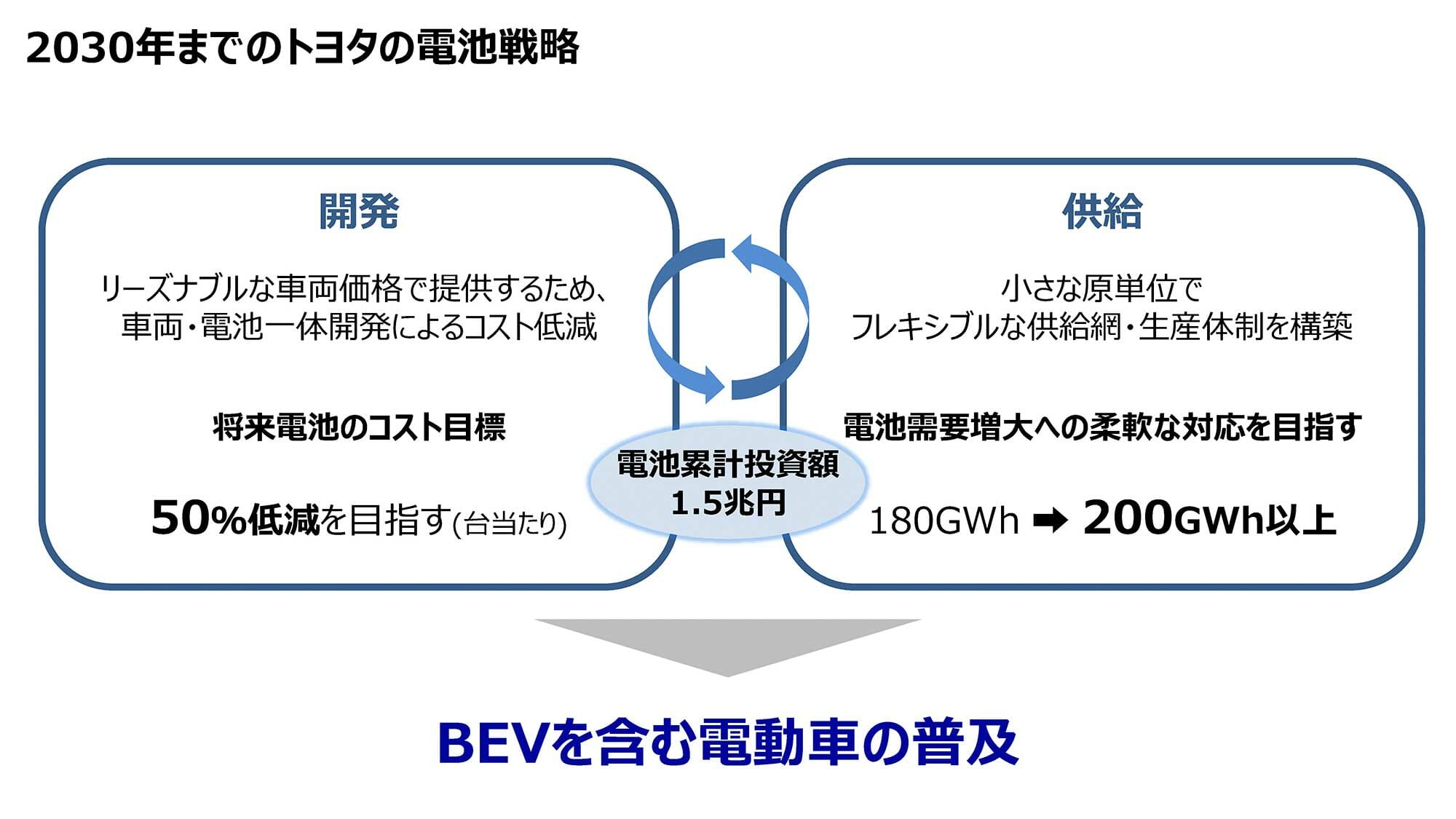

2030年までに1.5兆円を投資
今回の発表で最も注目すべきトピックだったのが「2030年までに電動車の開発と供給に約1.5兆円を投資する」という発表です。
今年5月にはパナソニックとの合弁会社で電池生産体制を強化、年間180GWhの電池生産(調達)能力を確保する目標が示されていました。今回の発表では、目標を200GWhに引き上げ、電池や電動車製造のための工場ラインを適切に増設していく方針であることが示されました。
200GWhの電池は、たとえば平均50kWhの電気自動車にして約400万台、平均100kWhとして200万台分の量に相当します。
まだ、具体的な投資の内訳などは示されませんでしたが、電動化シフトが進む世界の市場でトヨタが覇権を維持していくためにも、ぜひとも実現しなければならない目標だといえるでしょう。
