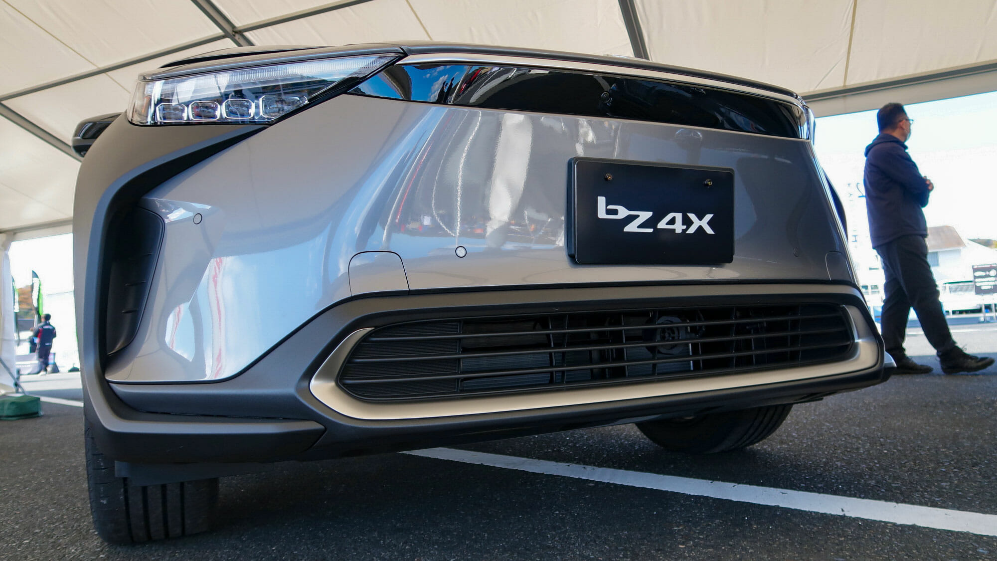

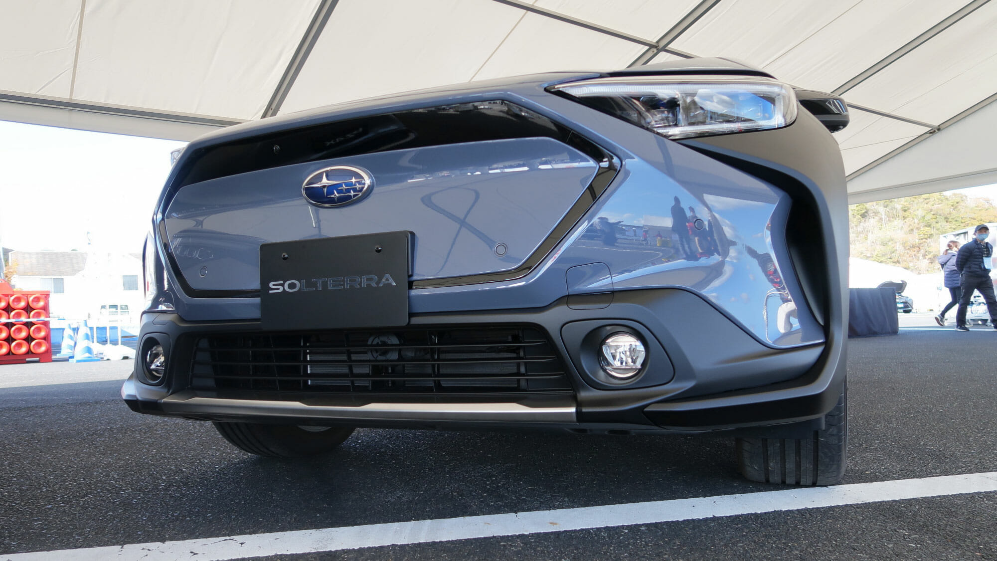

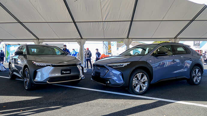

そんなレースが開催される中、観客席近くの催し物会場ではカーボンニュートラルをテーマにした展示イベントが開催されていました。そこに、想定外に登場していたのが、発表されたばかりの電気自動車(EV)、トヨタの『bZ4X』とスバルの『ソルテラ』だったのです。
この展示はまったく予告がなく、ほんとうのサプライズ企画でした。しかも2台が同じテントに並んで展示されていたのです。
