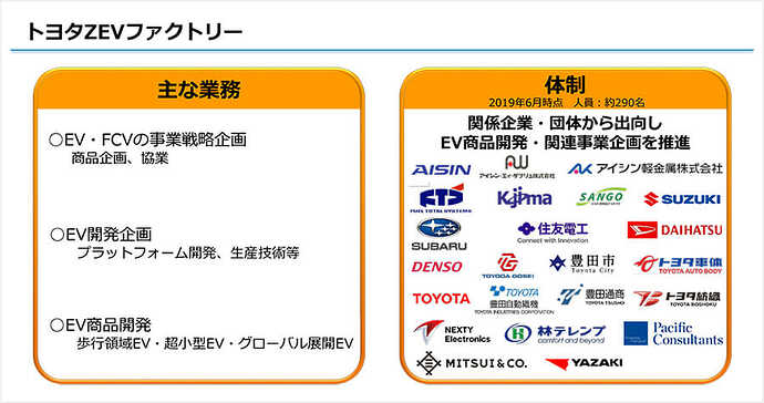

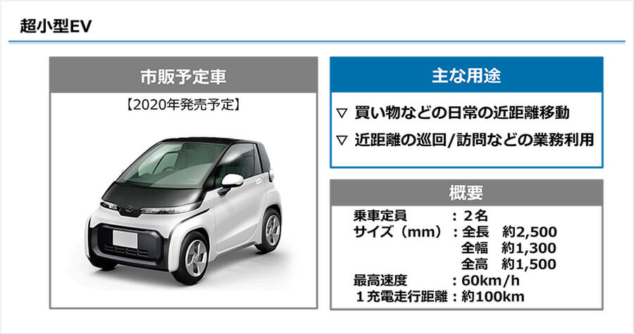

さて、EV普及に意欲を明示したトヨタですが、10車種以上をラインアップする乗用車EVの展開は「中国、欧州など」が中心とのこと。私たちが気になる日本で最初に展開するのは「歩行領域」を支援する乗り物を含めた「超小型モビリティ」であることが明らかにされました。
具体的には、2017年の東京モーターショーで発表された『i-RIDE』をベースとした超小型EVです。

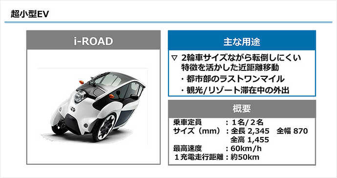

また、歩行領域、つまり歩いて移動する範囲をカバーするEVとして、これも2017年東京モーターショーにコンセプトモデルとして出展された『i WALK』を2020年に発売。さらに、座り乗り対応や、車椅子連結タイプのEV(ヴィークルというよりは移動支援ツールですけど)を、2021年に発売予定であるとしています。
さらに、各地で実証実験が進められていた三輪バイク風の『i-Road』も、まずは日本で、新しいビジネスモデルを探るための超小型EVとして位置づけられているようです。
10年ほど前から国土交通省が提言している「超小型モビリティ」は、安全基準などの課題が山積して暗礁に乗り上げているのかと思っていましたが、トヨタが「2020年発売!」と宣言したということは、着々と準備が進んでいたんですね。ただし、ナンバーなどがどうなるかは「まだわからない」ということでした。
超小型モビリティや歩行領域EV。EVが普及していくためには重要なカテゴリーだと思います。今までにも試行錯誤を重ねながらなかなか広がっていかなかったことを思えば、2020年という具体的な時期をトヨタ自らが明言したのは、着目すべきだと思います。
