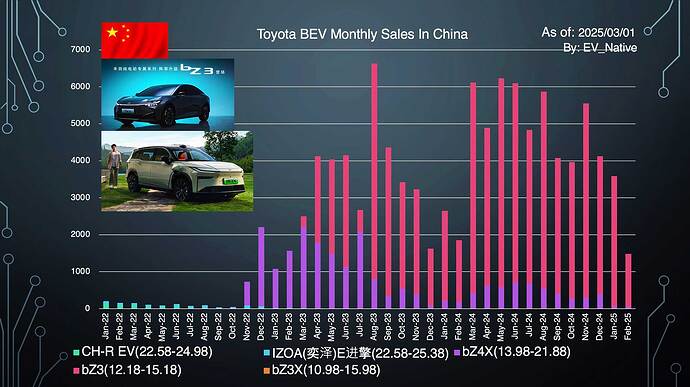

まず、中国市場におけるトヨタの最新EV動向です。中国国内のトヨタのBEVの月間販売動向の変遷を確認すると、世界戦略車であるbZ4Xの2024年の累計販売台数は5318台。2023年の1万3390台から大幅な減少です。
その一方で、BYDとの合弁会社によって開発が主導された大衆セダンのbZ3は、2023年3月に発売がスタートしてから月間3000台以上という一定の販売台数をコンスタントに実現しています。
bZ3はBYDと共同開発であり、モーターやバッテリーはBYD製です。やはり中国市場では世界戦略車は通用せず、中国ユーザーの需要にマッチする中国専用車両を開発しないと販売台数に結びつかないということでしょう。

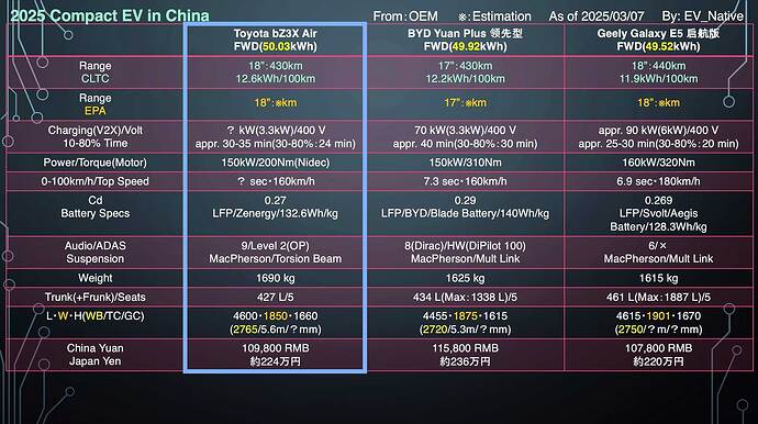

それでは鉑智3Xの競合車種であるBYD Yuan Plus(海外車名はATTO 3)やジーリーGalaxy E5とのコスト競争力を比較しましょう。今回はコスト競争力にフォーカスするためにエントリーグレードを選択しました。
まず搭載バッテリーは3車種とも50kWh級のLFPバッテリーを搭載。電費性能について鉑智3Xは12.6kWh/100kmと、Yuan Plusや最新のGalaxy E5と比較するとやや劣っています。この理由は車両重量が競合と比較してもやや重いからだと推測できます。
バッテリーのエネルギー密度という点でBYDは140Wh/kgと一歩リード。またGalaxy E5には11-in-1パワートレインが採用され、鉑智3Xに採用されている7-in-1と比較しても統合が進んでおり、これらの最適化という観点でトヨタが一歩遅れていると評することもできそうです。
充電性能は、最新のAegisバッテリー(関連記事)を搭載するE5の20分には及ばないものの、BYDのブレードバッテリーと比較すると素早い充電スピードを実現しています。リアサスペンションはコスト削減のためにトーションビームを採用するものの、Yuan PlusとE5にはマルチリンクが採用されています。
値段設定は、Yuan Plusは11.58万元、Galaxy E5は10.78万元から発売中です。鉑智3Xの10.98万元が両車種の値段設定をベンチマークにしてきていることがわかります。

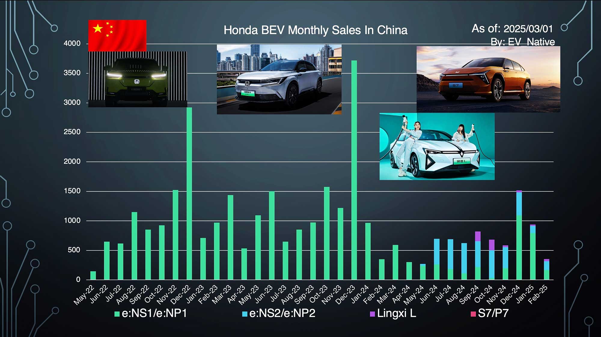

トヨタ鉑智3Xと同日に発売がスタートしたのがホンダS7という電動SUVです。ホンダはEV専用シリーズ「eNシリーズ」を立ち上げて、2022年中旬からe:NS1とeNP1というコンパクトSUVを投入。2024年中旬にはe:NS2とe:NP2という第二弾のミッドサイズSUVを投入しました。
また、若者に特化した大衆EVシリーズであるLingxiを立ち上げて、大衆セダンのLingxi Lを2024年後半に発売。この大衆セダンセグメントでは、BYD Qin PlusやXpeng Mona M03が大ヒットしており、ホンダとしては若者の需要を取り入れて、ホンダブランドの活性化を図ろうとしてきていたわけです。
さらにホンダは、プレミアム志向の「イエシリーズ」を立ち上げて、S7とP7というミッドサイズSUVを発表しながら、GTと名付けられたクーペタイプのコンセプトEVも発表しています。このようにeNシリーズを中心に、若者世代に特化するLingxiシリーズ、そしてプレミアム志向のイエシリーズという3本柱でEVシフトを進め、2035年までにBEVのみを販売する完全EVシフト達成を目論んでいるのです。
ところがホンダのBEV月間販売台数を見てみると、eNシリーズ第二弾、およびLingxi Lという3つの新型EVを投入したにも関わらず、むしろ2023年シーズンよりもEV販売が低迷。全くEVシフトが進んでいない様子が見て取れます。そのような背景の中で投入するのがイエシリーズ第一弾となるS7の存在なわけです。このS7はDongfengホンダから発売されているモデルであり、GACホンダからもP7として間も無く発売がスタートする予定です。
