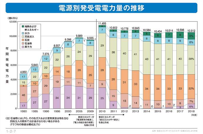

日本の発電電力量比率では石油や天然ガス、石炭などによる火力発電が約77%である点を指摘。日本として、エネルギー政策が大きく変化しないと(自動車の電動化だけで)2050年にカーボンニュートラルを達成するのは困難であるとの見解です。
この点にも賛同できます。たとえ、現在の発電比率であったとしても電気自動車のほうがエンジン車よりは同じ量の石油から得られるエネルギー効率はいいですが、脱炭素への貢献は限定的になってしまいます。エンジン車を電気自動車に転換していくのは、再生可能エネルギーのさらなる普及促進とセットで進めなければ価値は半減するのです。

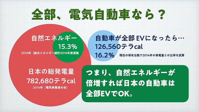

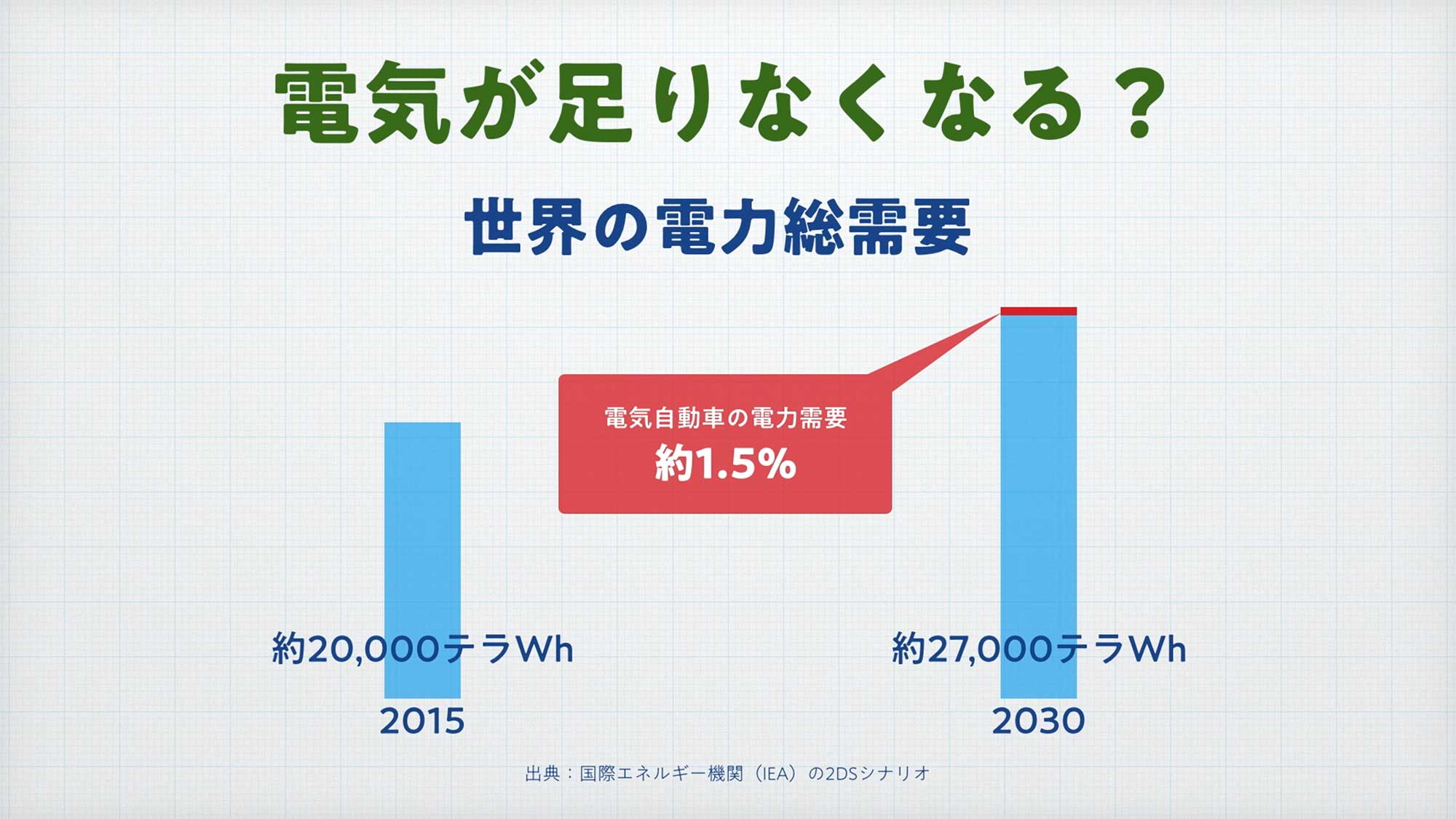

また、私自身、2017年に日本EVクラブで『電気自動車(EVスーパーセブン)で東北被災地を巡る旅』を行った際には、世界に電気自動車が普及すると、2030年の予測台数では世界の電力総需要が約1.5%増加すること。また、商用大型車を含む日本の自動車が全部EVになった場合、必要な電力量は日本の総発電量の16.2%(ともに日本EVクラブ代表理事の舘内端氏による試算)で、当時の再生可能エネルギー発電量とほぼ同じであることなどを提示する資料を作成して各地でプレゼンテーションを行ったことがあります。

記事の中盤の部分について、詳しく教えていただきたく。
『つまり、ほんの少し自然エネルギーを増やせば日本の自動車はEVでOK』
この部分の論理が全くもって不明です。まず、「ほんの少し」を定量的に教えていただきたいです。
「発電量中の自然エネルギーの割合15.3%」と「EV化による追加電力消費量+16.2%」の数字だけの比較ですか?
『自然エネルギー発電量=EVによる電力消費量』
となったからといって、何になるのでしょうか。
EV化によって増加した分の電力消費量は、どうやって賄う論理なのでしょうか?
