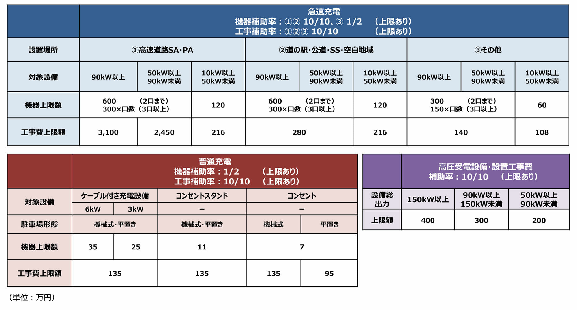

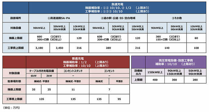

充電インフラ補助内容の概要については、経産省ウェブサイトの添付資料(PDF)に一覧表として整理されていたので、引用して紹介しておきます。
高速道路SAPAへの高出力複数口設置というメッセージ
充電インフラへの支援強化策、ちょっと上から目線で評すると、全体として的確で、現状の課題解決に向けた有効な内容にまとまっていると思います。
一覧表を見ると、高速道路SAPAへの90kW以上の急速充電器設置の場合、工事費の上限額がなんと「3100万円」になっていることがわかります。6口器への1800万円を合わせると、合計で1カ所の急速充電スポットに上限4900万円の補助金が投入されるということです。道の駅やその他の場所への工事費上限は「280万円~108万円」。経産省、国として、電気自動車普及のために「高速道路SAPAへの高出力複数台設置」を促進するという明確なメッセージを読み取ることができる、と感じます。
