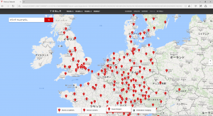

米国や欧州ではテスラが自社で長距離旅行を目的としたスーパーチャージャーネットワークを構築していますが、各国政府も積極的に投資を進めようとしているようです。欧州のUltra-Eの投資額は1300万ユーロ、日本円にしておおよそ15億円程度ですし、TEN-Tとはいうものの当初は4か国だけの範囲1100kmに留まるとされ、充電スポット数は25か所、スポット間の距離は120-150kmになるそうです。テスラと同様、完全に長距離EVだけをターゲットにした設置間隔ですね。一般的に、長距離EVとは、100km/h程度の速度で300kmを一回の充電で走行できる電気自動車を指しているようです。一か所あたり6000万円。もちろん一か所には複数基の充電器が設置されます。何基設置されるかは公開されていませんが、テスラの標準が一か所に8基ですから、似たようなものになると思われます。ガソリンスタンドよりは安いですが結構お金がかかるものですね。
