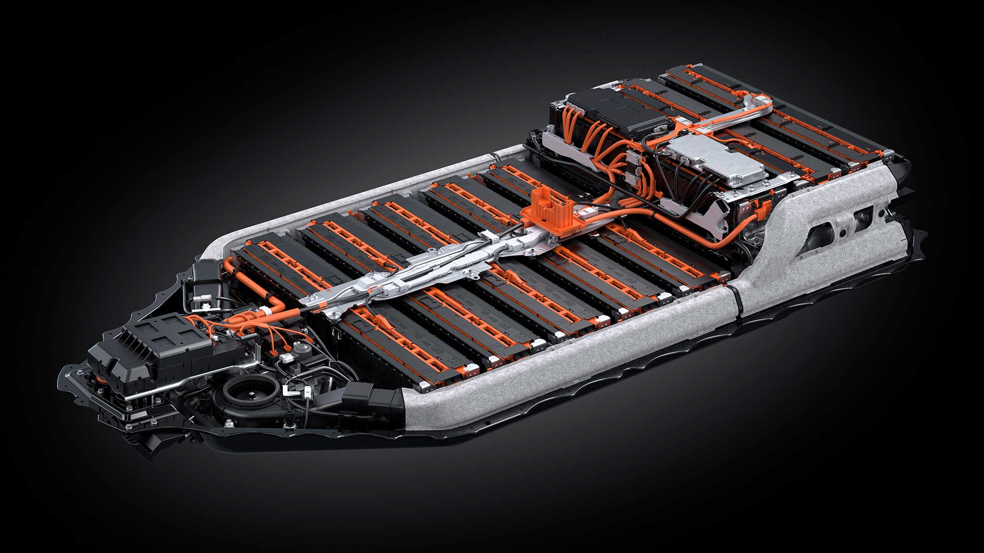

※冒頭写真はレクサス『UX300e』のバッテリーシステム。空冷ですが、専用の冷却器やブロアを備えているようです。

温度管理の方法には空冷と水冷がありますが、水冷のほうが圧倒的に効率が高いです。今どき空冷エンジンの車はほとんど見かけないのも、高い冷却能力が求められているからです。
下図ではリーフとレクサスUX300eだけが空冷式バッテリーで、その他は全て水冷式です。リーフは理論上100kWまでの急速充電に対応しているのですが、おそらく発熱しすぎるため70kW程度に制限されているのでしょう。また、リーフは初代、二代目共に連続充電をするとオーバーヒートして充電速度が落ちるという弱点があります。UX300eはエアコンの冷気をバッテリーに圧送するため多少は排熱できますが、最大充電速度が50kWに設定されていることから、やはりオーバーヒートが懸念されるのでしょう。

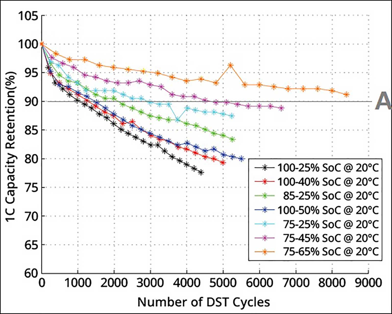

冒頭で、バッテリーはなるべく中央付近で使ったほうがいいと書きましたが、もう少し詳しく見てみましょう。下表は様々な充放電のサイクルと劣化度合いをグラフにしたものです。100%まで充電してから放電する黒、赤、紺の線を見ると、どれも劣化が激しいことが分かります。一方、オレンジ色の75~65%という狭い幅で使うと劣化は防げるのですが、利用した合計エネルギーでみると、一番お得というわけでもありません。
放電深度とサイクル数の関係
仮にAの線まで劣化する間に何サイクル可能かで比較すると、オレンジは9000サイクルぐらいまで到達します。つまり75~65%の10%分を9000回往復できます。全エネルギーの10%を9000回、言い換えると100%を900回分を取り出せるということです。
一方、75~25%(水色)を見ると3000サイクル可能です。全エネルギーの50%を3000往復するので、取り出せるエネルギーは100~0%を1500回分です。劣化は進みますが、オレンジより遥かに多くのエネルギーが取れる事が分かりますね。
次に、放電する幅について、緑色と紺色を比べてみましょう。緑色(85~25%)はバッテリーの6割を使用していて、紺色(100~50%)は5割です。Aの線に達するまでに取り出せるエネルギーは、先程の計算からそれぞれ1200回分、750回分なので、バッテリーを利用する幅よりも、紺色の100%充電という行為が劣化を進めると言えます。この表には0%まで放電するグラフはありませんが、0%付近まで頻繁にバッテリーを使い切る行為も劣化を進めます。
それではこのデータを実際の車に当てはめてみましょう。1回の充電で実走行で400km走行できる水冷式のテスラ・モデルSを75~25%で使った場合、1500回分のエネルギーが取り出せるため……
400km x 1500回(水色) = 60万キロ

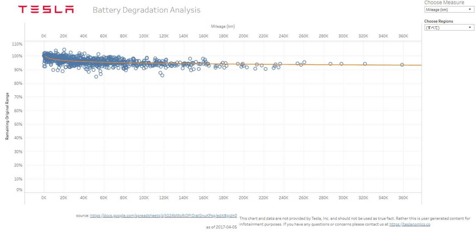

たとえ一番ひどい黒線(100~25%)で使ったとしても30万キロ走った頃にやっと1割劣化することになります。下表はテスラユーザー1500人以上からデータを集めた実際の劣化のグラフですが、ほぼ一致する結果になります。
テスラオーナーの実データに基づく劣化の推移

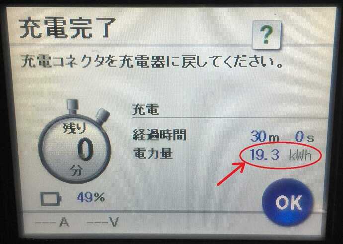

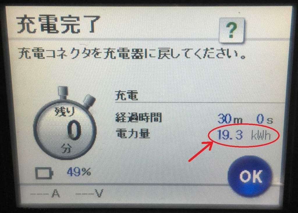

「買ったときは〇〇kmだったけど、今は〇〇だから、○%劣化した」という話をよく見かけますが、満充電時の航続距離予測はそれまでの走行スタイルなどを含めて計算しているため、正確とは言えません。よくスピードを出す人は少なめに予測され、ゆっくりと走る人は劣化どころか航続距離が増えたという方もいます。
簡便かつできるだけ正確に測るには、バッテリーを限りなく0%まで消費して、そこから何kWh充電できるか見る必要があります。
何kWh充電できたか分かれば、新車当時の数値と比較することで劣化度合いが分かります。新車当時の記録がない場合は、インターネットで調べるしかないですが、例えばテスラの2017~2019年頃の100kWhバッテリーは98.4kWhが利用可能な容量です。もし95kWhしか充電できないようだと……
95 ÷ 98.4 = 0.965
バッテリーの容量は96.5%ということになり、3.5%劣化したと言えます。先程のテスラオーナー1500人が参加するグラフも同じ方式で劣化を測定しています。

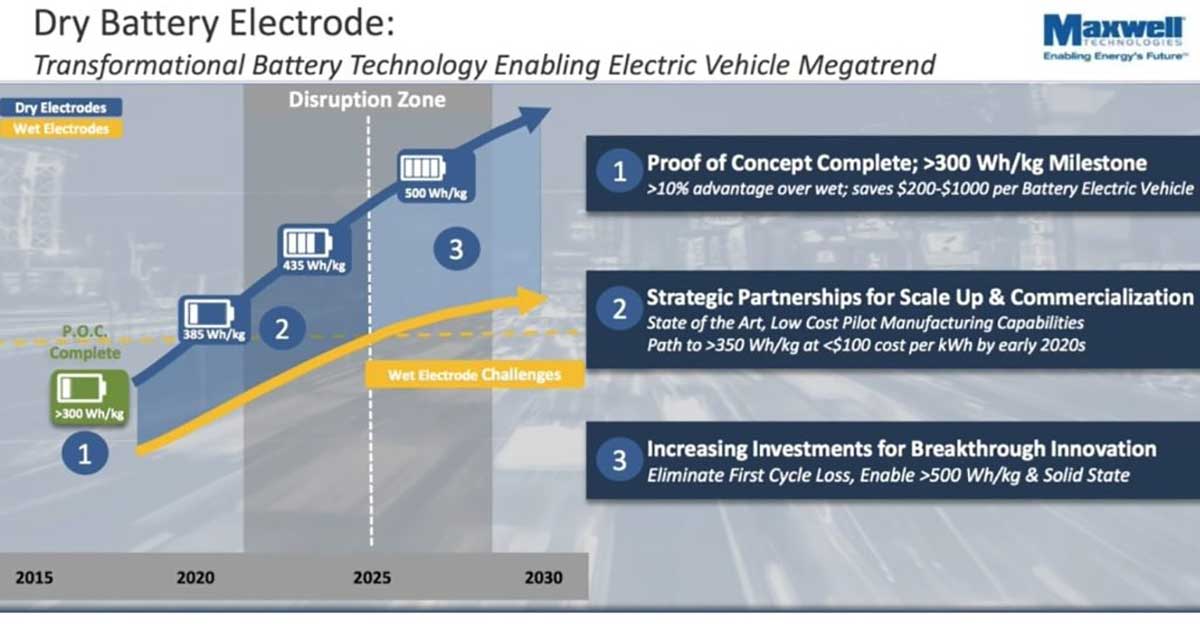

生産はパナソニックと協力してネバダ州のギガファクトリーで行っていますが、中国向けの車両のバッテリーは中国のバッテリー大手CATLと組んで作るそうです。その他にもちょうど1年前に、キャパシタやバッテリーの生産技術をもつMaxwell Technologiesも買収しており、同社の持つ技術でバッテリーをより安く作れるだけでなく、エネルギー密度も現在の2倍ほどに引き上げられる可能性を持っているようです。

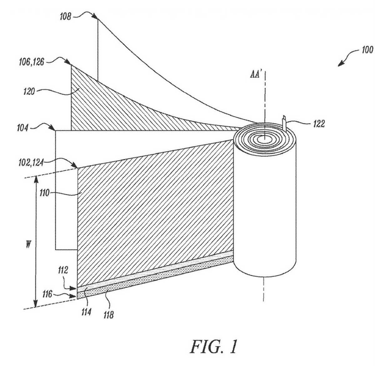

この他にもバッテリーの高速生産技術を持つ中国のHibarも買収し、韓国のバッテリーメーカー ハンファとも提携して、確実に自社でバッテリーを大量生産する準備を整えています。テスラは特許も多数取得しており、中でも興味深いのが「タブレス電極をもつバッテリーセル」の発明です。
タブレス電極に関する特許のイラスト
円筒形バッテリーはトイレットペーパーのように巻いて作るのですが、プラスとマイナスの電気を、図でいう122番のような細い「タブ」に集めて電極につないでいます。これはトイレットペーパーを広げて考えると分かりやすいですが、電気が流れようとすると、端の方にある電子はかなりの距離を移動してタブまで行かないといけません。移動距離に応じて内部抵抗が増え、発熱しやすくなるため、この特許ではタブを廃して上端と下端の全てを電極にしてしまうことで移動距離を最小限にして発熱を防ぎます。また、先日お伝えしたバッテリーパック製造の簡略化のためのセルトゥパック技術にも利用されると噂されています。
