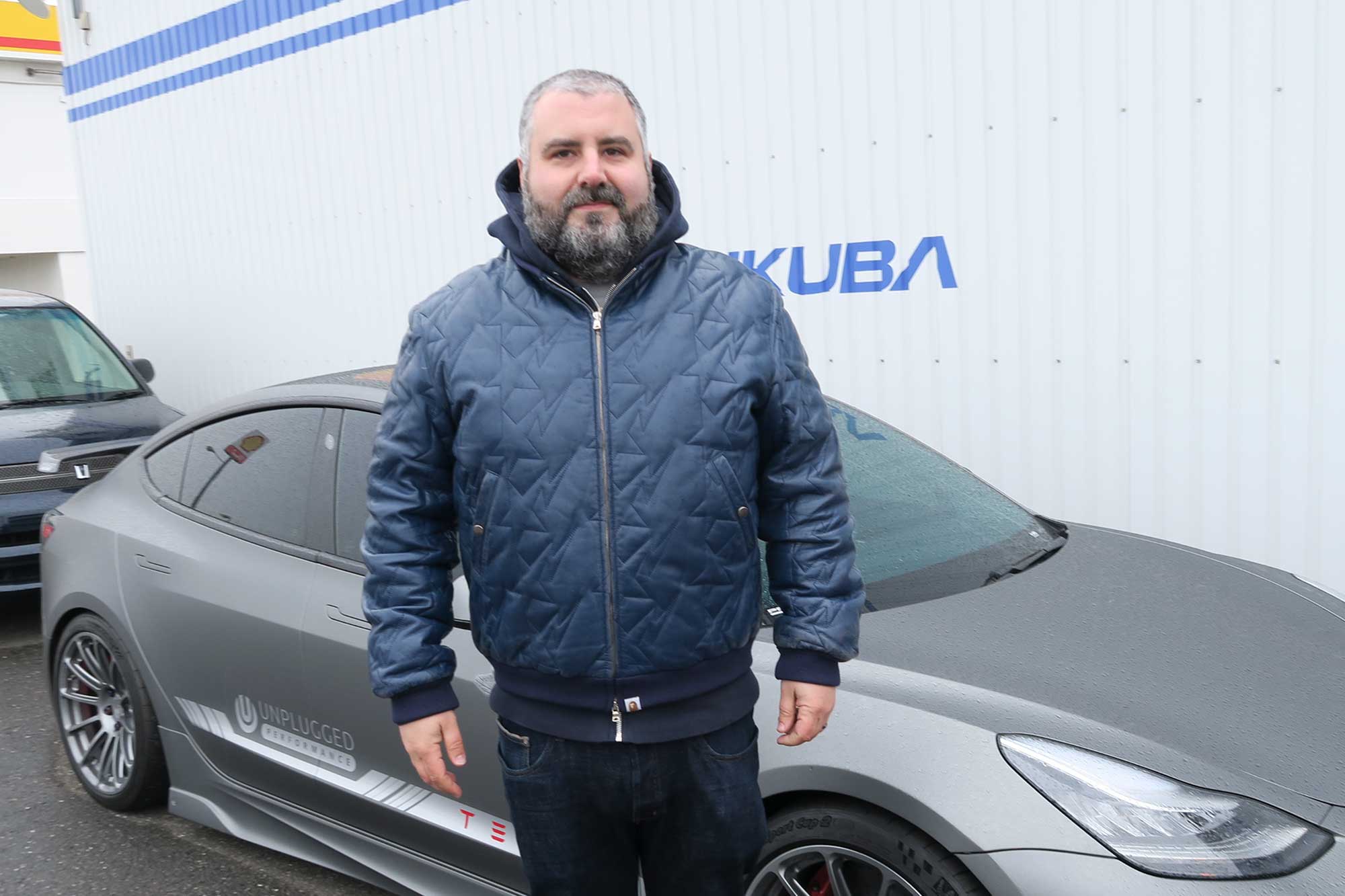

タイムアタックを行った「モデル3」は、アメリカでテスラ車のチューンナップパーツを開発&販売している『Unplugged Performance』のパーツをほぼフル装備した1台でした。
来日していたUnplugged Performanceの担当者は、Avi Fisherさん。Aviさんとは前夜LINEで繫がり、私の拙い英語でなんとか居場所を確認できていたので、アタックを前に、車検場横の200Vコンセントで充電しているところで無事に落ち合うことができました。
サーキットに到着したのは午前9時過ぎ。モデル3の最初のタイムアタックは10時からの予定です。到着時にはまだ雨はほとんど降っていませんでしたが、天気予報は午後に向けて下り坂。Aviさんからも「The conditions for today look rainy. Best chance for a good result in the first session.(今日は雨模様だから、最初のセッションがいいタイムを出すベストチャンスだね)」とメッセージが入っていました。
なにはともあれ、1回目のアタックに間に合って、無事にAviさんと会えてよかった。午後は予定があるので、私が取材できるのも11時ごろがタイムリミット。なんとか雨が降らずにアタックできるよう祈りつつ、モデル3の写真を撮影することになりました。
今回のモデル3は、スポイラーなどのエアロパーツのほか、車高を下げるスプリングや強化サスペンションで足回りを強化、ブレーキも交換し、チタン製のホイルナットや、フルバケットシートなどを装備しています。
【パーツの詳細はこちら】
『Unplugged Performance』ウェブサイト(英語)
詳細に個別のパーツや価格などを確認する時間はありませんでしたが、チューンナップに掛かった費用の総額は、Aviさんによると「工賃を含めて300万円くらい」です。日本で購入して装着するにはどうすればいいのか尋ねると、首都圏では『テスラサービスセンター東京ベイ』がある『A PIT AUTOBACS SHINONOME』が扱っているということで、このモデル3にも A PIT のステッカーが貼ってありました。
Unplugged Performance は、「メルセデス・ベンツにおけるAMGのようなオフィシャルなチューナーとなることを目指している」とAviさん。イーロン氏と交渉とかしているのか確認すると、Aviさん自身はまだイーロンとは話したことはないものの「テスラ本社の複数の幹部とは交流があり、Unplugged Performance でチューンアップしたテスラ車に乗っている幹部もいる」そうです。
さらに、モデル3をはじめとするテスラ車は高度にプログラム制御されているのが特長でもあります。タイヤを交換しただけでも設定を変えて……、と聞くのに、車高を下げたりブレーキディスクを交換したりして問題はないのか? と気になったのですが、「日本ではモデル3はまだ発売されたばかりだけど、アメリカではもう2年以上ノウハウを積み重ねている。ノープロブレム!」とのことでした。
立ち話取材の簡単レポート&裏付け不足で恐縮ですが、チューンアップに興味があるテスラオーナーの方は、テスラサービスセンターや、『A PIT AUTOBACS SHINONOME』に問い合わせてみてください。
