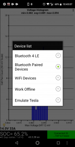

スマホでBluetoothをペアリングします。何か0000でも1234でもペアリングできました(笑)。次にTM-Spyをインストールし、右上の︙(ハンバーガーメニューみたいな三点リーダー)をタップしてSelect OBDIIを選び、次の画面でBluetooth Paired Devicesを選びます。

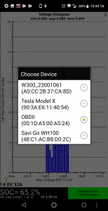

さらに次の画面でOBDIIを選びます。このOBD2というのがTrekpowの名前なんですね。

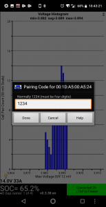

最後にペアリングコード1234を入れて、設定は完了です。
