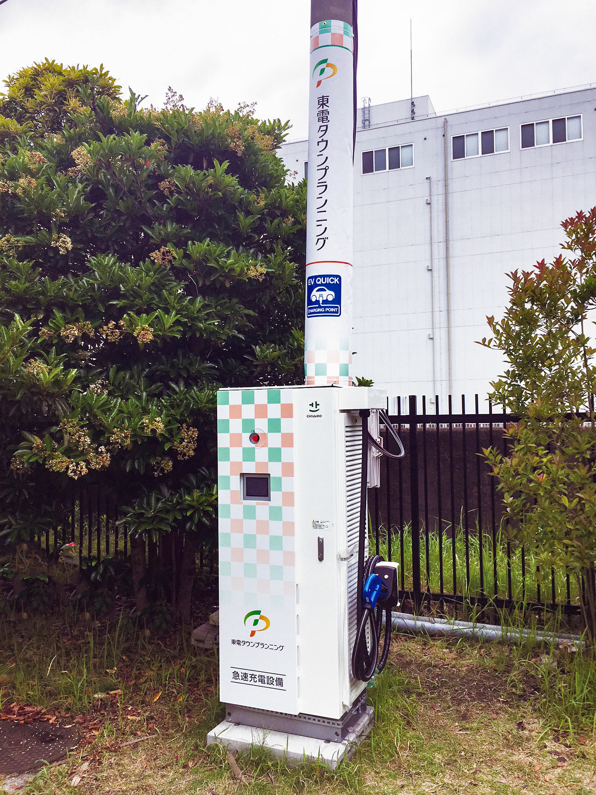

電柱で支えることで基礎工事を簡略化可能!
通常、急速充電器を設置する際には強固な基礎を作り、アンカーボルトで固定するガイドラインが示されています。今回の工法では、基本的に充電器は「置くだけ」で、電柱に固定することで基礎工事の簡略化が可能。コストダウンに繫がるのです。場所によっては浸水対策のかさ上げなどが必要なケースもあるでしょうが、基礎自体を地面に固定する工事の手間が省けます。
電柱に急速充電器を固定する施工方法は、特許申請中とのことです。
給電は電柱から直接入力
現状、多くの急速充電器では電柱からの給電は地中に配線されているケースがほとんどです。この工事にも、安くないコストが掛かります。でも、今回の工法の場合、電柱から直接給電(入力)するので、配線が短く済むのに加え、地中配線などの工事が不要になります。
通常の施工に比べて設置コストを下げられる理由は、「電柱に固定」と「電柱から直接給電」の2点です。

出力50kWモデルの充電器も設置可能
設置する充電器の性能は、どの程度の出力が想定されているのでしょうか。
この工法では、電柱固定のメリットを活かすため、50kW以上の受電に必要なキュービクル(高圧受電設備)の設置は想定されていません。つまり、50kW以上の出力をもつ急速充電器の設置はできないということになります。
ただし、今回の場合は急速充電器専用の引き込み線増設が認められる「特例」を活用した工法なので、電柱側の変圧器性能が許す限り、高圧受電のレギュレーションぎりぎりまでの出力であれば対応可能。たとえば「性能的には50kWタイプの急速充電器を設置して、44kWで運用する」といったこともできるそうです。
