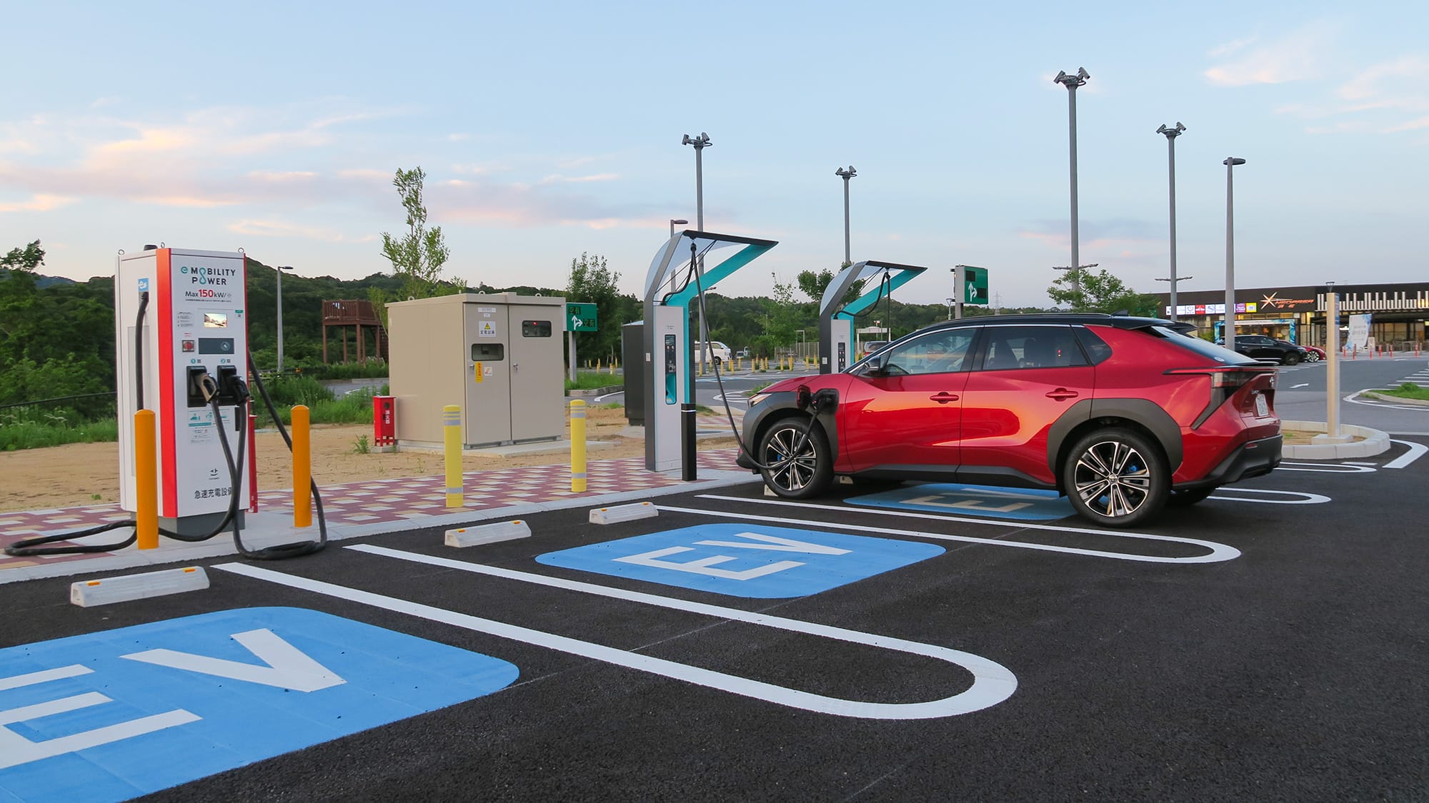

※冒頭写真は新東名浜松SA(上り線)に設置された高出力急速充電器。
