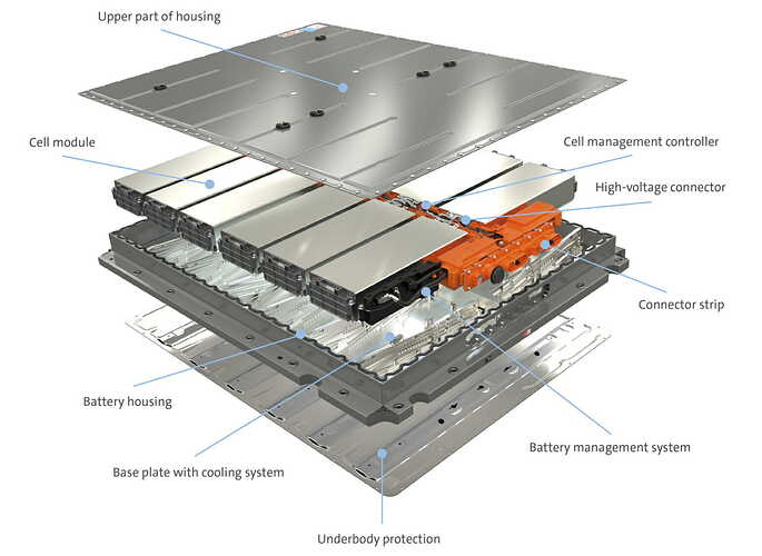

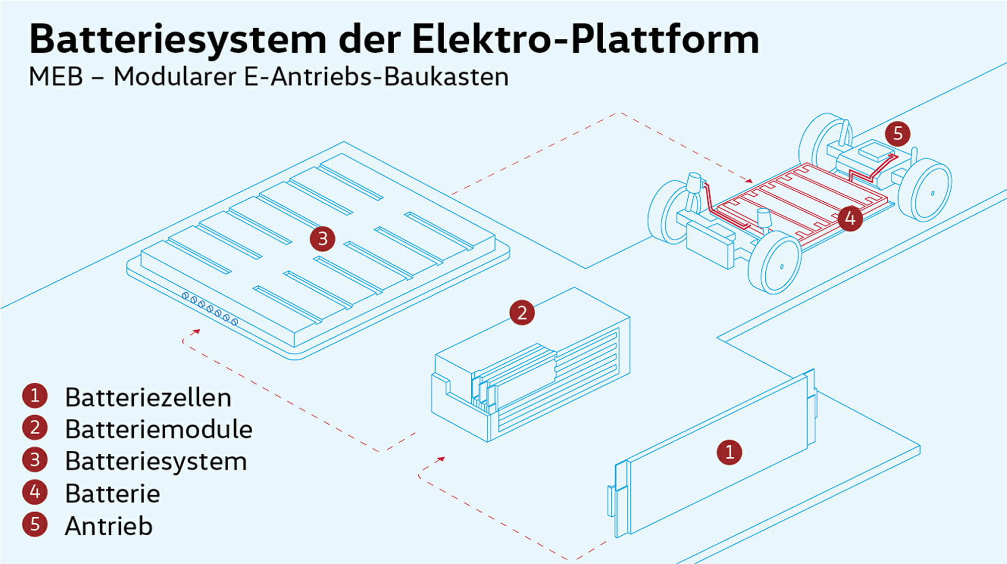

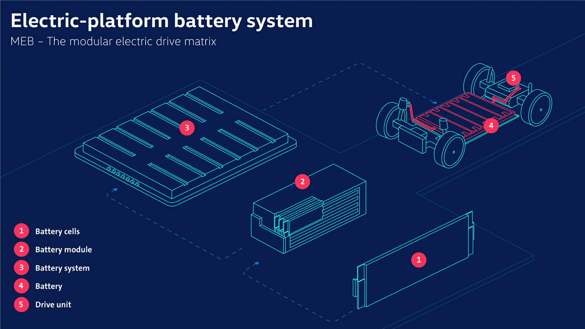

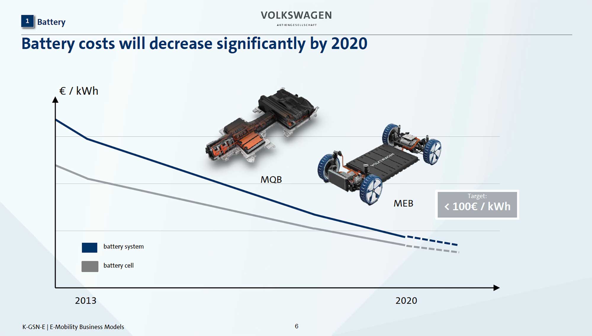

MEBは、今年夏にデリバリー予定のID.3や、年内に発売予定のID.4をはじめとする、フォルクスワーゲンのEVに採用されるバッテリーの基本コンポーネントです。といっても、技術面でこれまでにわかっていたのは次のような内容だけでした。
**・バッテリーモジュールは車両底部に搭載。
・ひとつのモジュールは24個のバッテリーセルで構成される。
・モジュールの数は車に応じて変えられる。
・ID.3は12モジュールで408ボルト。
・MEB搭載EVの航続距離は330~550km(WLTP)を想定。**

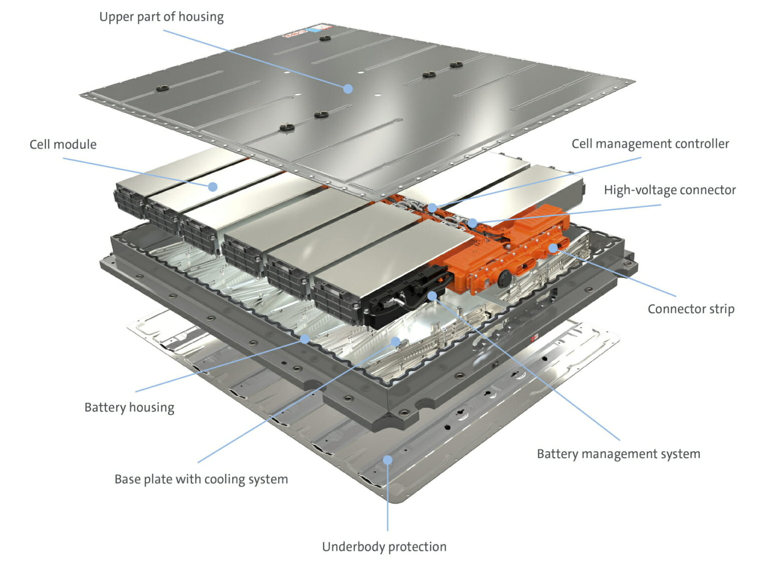

またフォルクスワーゲンは、バッテリーを床面のクラッシュフレーム内に収めることで、バッテリーの保護と共に軽量化にも寄与するとしています。
モジュールの組み合わせなので、ひとつのモデル内でも搭載するバッテリー数を変えることができます。ID.3は搭載容量を、45kWh、58kWh、77kWhから選ぶことができます。またシュコダが計画している「ENYAQ iV」は、55kWh、62kWh、82kwhの3種類になるという見方もあります。
技術面以外の話では、MEBは他社にも供給することになっていて、現在はフォードが2023年から、年間6万台のEVをMEBベースで生産して欧州市場に出すことがわかっています。バッテリーコンポーネントを複数のメーカーで共有するのは、将来的なコストダウンが期待できる取り組みです。
そんな中、「PUSHEVS」というニュースサイトがID.4とEnyaq iVのバッテリーの内容について、以下の組み合わせになることをリポートしていました。
・小容量バッテリー搭載モデル
容量:55kWh
モジュール数:8
セル数:192
総重量:206Kg
・中容量バッテリー搭載モデル
容量:62kWh
モジュール数:9
セル数:216
総重量:232Kg
・大容量バッテリー搭載モデル
容量:82kWh
モジュール数:12
セル数:288
総重量:309Kg
冷却はいずれも、強制の液冷です。また記事ではバッテリーセルについて、LG化学のNMC 712のセル「LGX E78」と予想。ルノー「ZOE」と同じではないかと指摘しています。
