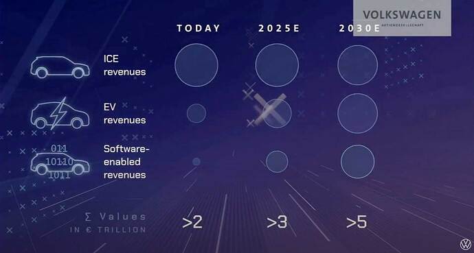

ICEが減る一方で、増えるのはEVそのものだけでなく、付随するソフトウエア関連の売上高が増加するとし、2030年までにモビリティ関連の市場規模は現在の約2兆ユーロから、2倍以上の5兆ユーロに拡大するという見通しを示しています。

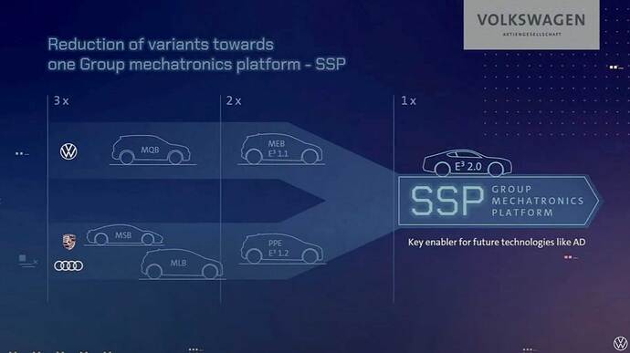

まずはメカトロニクスから。最大のポイントはプラットフォームの統合です。従来、フォルクスワーゲン グループではMQB、MSB、MLBの3つのプラットフォームを主に使っていましたが、フォルクスワーゲンはMQBからMEBに、アウディとポルシェはMSBとMLBを統合したPPEにと、2種類のプラットフォームに集約してきました。
今後はさらにプラットフォームを減らし、2026年以降はMEBとPPEを統合したSSP(スケーラブル・システム・プラットフォーム)をベースにEVを生産していくそうです。SSPはEV専用のプラットフォームで、バッテリー電圧の標準を800Vとした上で、さまざまなバッテリー容量、パワートレインを組み合わせることが可能な構造になっているそうです。
『NEW AUTO』でメカトロニクスのプレゼンテーションをしたアウディAGのマルクス・ドゥスマンCEOは「フォルクスワーゲングループでは最大22種類のバッテリーシステムを使うことが予想されていたが、これを8種類に減らすことができた」と話しています。
またドゥスマンCEOは、今後(2030年までに)「SSPをベースに4000万台以上の車を販売していきたい」とも話しています。
ドゥスマンCEOによれば、プラットフォームをSSPに統合することで「長期的にメカトロニクスの複雑さを大幅に軽減できる」うえ、従来のMEBやPPEと比較して「設備投資や研究開発費、ユニットあたりのコストを削減できるだけでなく、グループの財務目標を達成できるようになる」そうです。

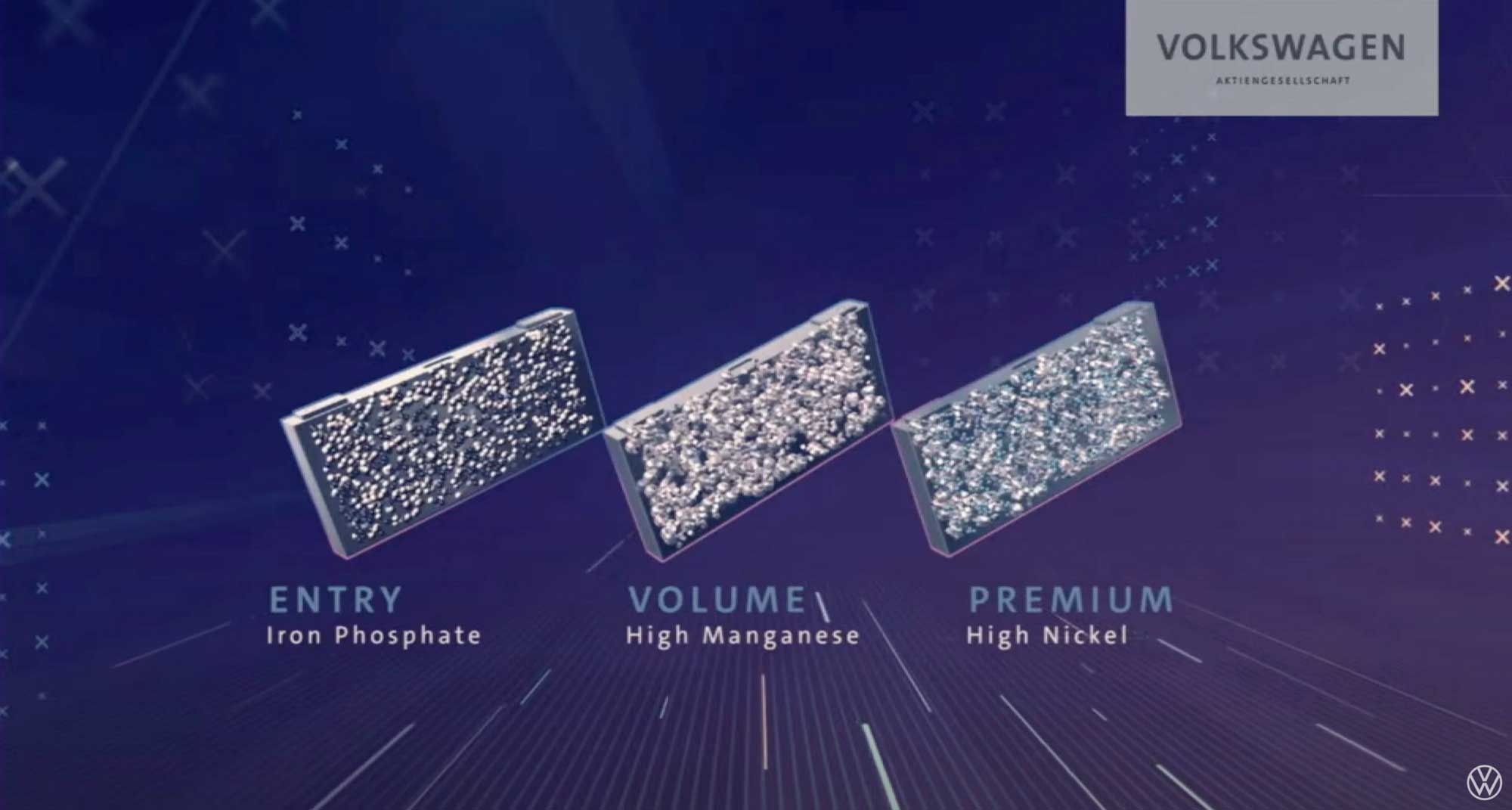

またバッテリーは、リン酸鉄、マンガン、ニッケルの3タイプの主成分を使用し、エントリーモデルはリン酸鉄、ボリュームゾーンはマンガン、プレミアムモデルはニッケルという使い分けをしていく方針を示しました。

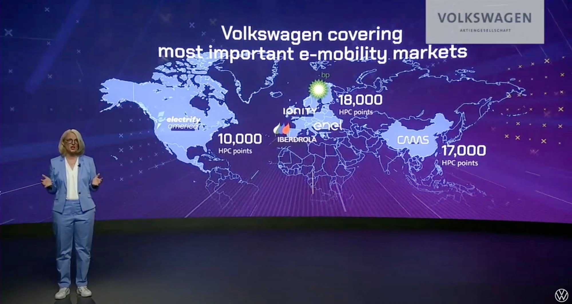

充電インフラに関しては、協力企業とともに急速充電設備の拡充を目指します。すでに1万8000カ所の急速充電ポイントをヨーロッパに設置する計画が発表されていますが、これに加えて中国に1万7000台、アメリカとカナダに1万台の、ハイパワー充電(HPC)ポイントを設置するそうです。ハイパワー充電ポイントは、最大出力350kWの急速充電器を備えます。
協力する企業は、北米は『Electrify America』で、同社は『NEW AUTO』と同じ日に、投資額を大幅に増やして2025年までに1800カ所の急速充電ステーションに1万台の充電器を設置する計画を発表しました。急速充電器の出力は150kWと350kWです。
フォルクスワーゲングループはさらに、ヨーロッパでの急速充電インフラ拡充のため、BP、Iberdrola、Enelなどと新たなパートナーシップを提携しました。このうちEnel Xとは、イタリアでEV普及のための合弁事業を立ち上げることを発表しました。この事業ではイタリア全土で3000以上のHPCポイントを備えたネットワークを整備し、運用する計画です。
