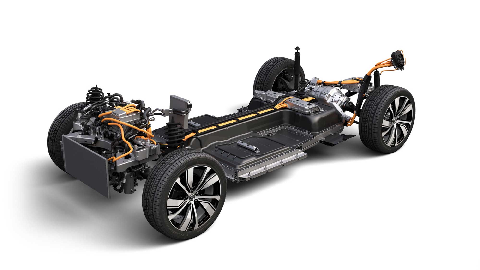

この記事で推測したように、バッテリーはパウチ式になると思われます。XC40リチャージP8は、中国の吉利汽車(Geely)グループで開発した「CMA(コンパクト・モジュラー・アーキテクチャ)」を使っています。写真を見ると、電池は床下搭載で、わりと高さが抑えられているパウチ式であることが想像できます。
