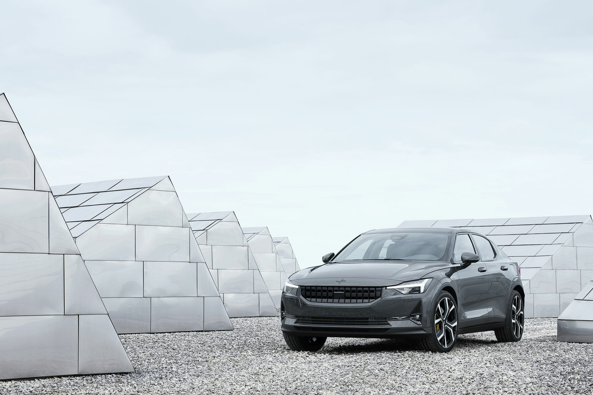

車体・車輪はワイド&ローの、脚を踏ん張ったようなどっしりとしたデザインですが、好評の「ボルボXC40」と同様の「コンパクト・モジュラー・アーキテクチャー(CMA)」を採用して作られています。全体に「三角形を組み合わせた、レーダードームのような模様」が随所に散りばめられています。ポールスター社はこれを「3Dエッチド・デザイン(3D Etched Design)」と名付けています。車体色は6色が用意されています。チーフデザイナーは、あの大好評のXC40も手掛けたマクシミリアン・ミッソーニ氏です。

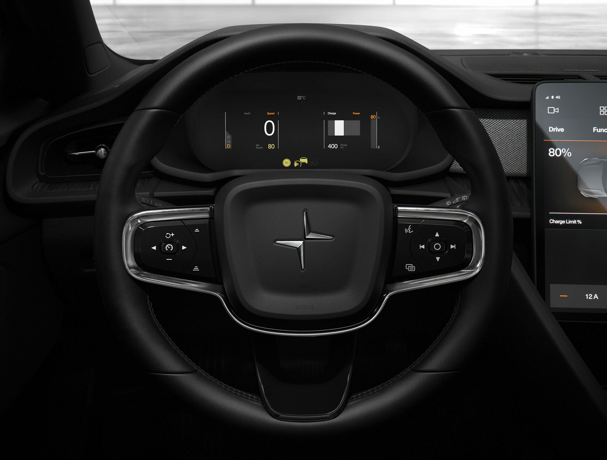

センターには11インチのタッチスクリーンが縦に置かれ、テスラ・モデルS・Xと似た眺めです。このスクリーンには「グーグル(Google)」の「アンドロイド(Android)」がOSとして使われ、EV専用にチューンされた「グーグル・マップ」のほか、グーグルの提供する「Googleアシスタント」「Spotify」などのサービスが使え、ソフトウェアの自動アップデートも行われます。グーグルが発売しているスマート・スピーカーと同じように、かなり賢い音声認識機能が使えます。プレゼンでインゲンラート氏は、音声指示でSpotifyを呼び出し、”At Last”という曲をかけてみせました。このインフォテインメント・システムはアンドロイドで動いているので、アンドロイドのスマートフォンとの連携は当然ですが、ご安心ください、iPhoneもちゃんとつながるそうです!!

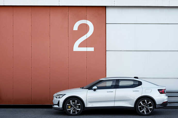

ディスクブレーキには「ブレンボ(Brembo)」が驕られています。定番の赤ではなく「金色」に塗られているので、ホイールのスポークの隙間からとても目立ちます。車内のシートベルトも金色に合わせられています。サスペンション・システムには「オーリンズ」のダンパー、ホイールは20インチの鍛造が採用されています。
