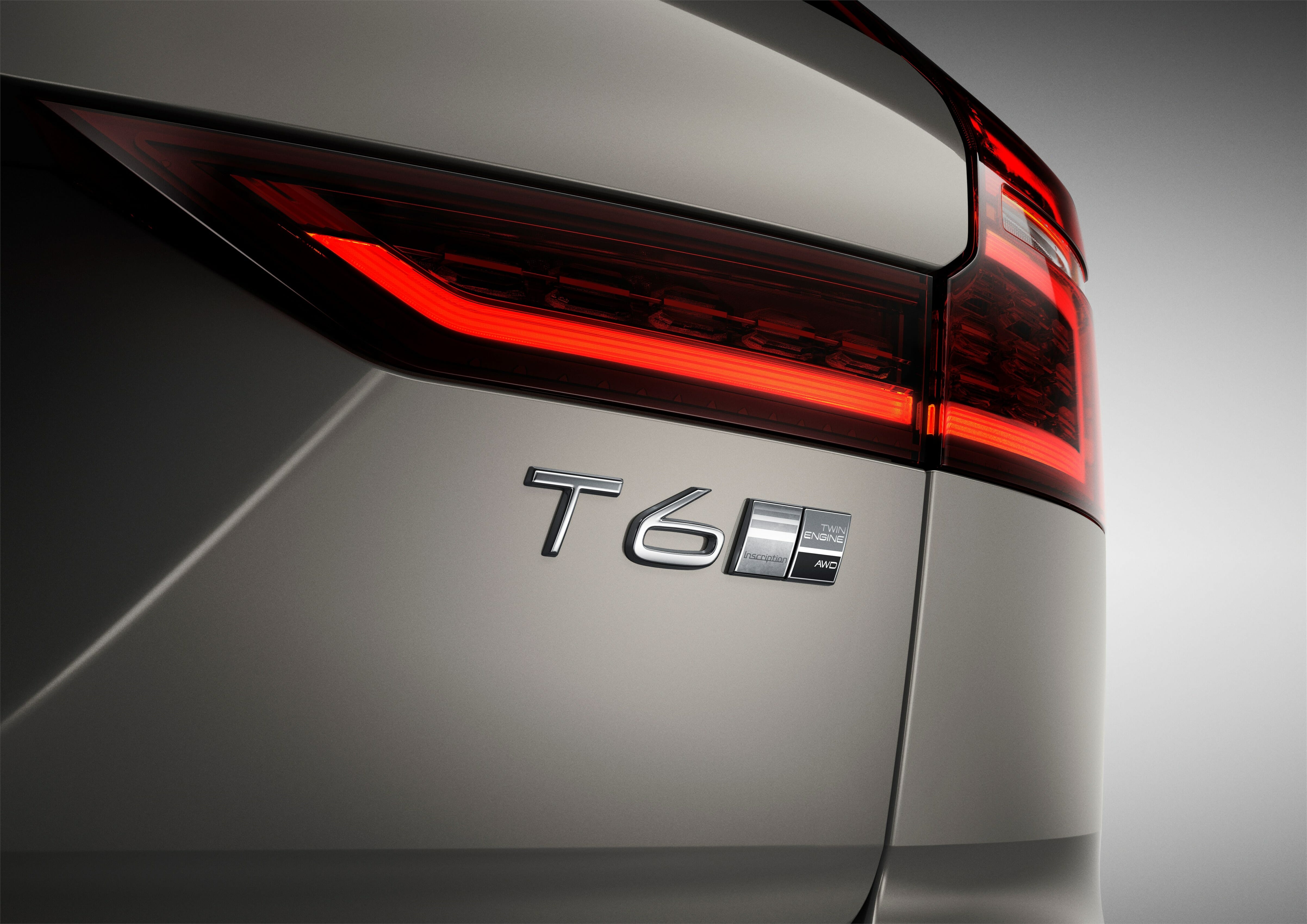

これまでの「T6」320ps仕様に代わって、253psのガソリンターボ&スーパーチャージャーエンジン+87psの電気モーターという合計340ps(251kW)という、新たな「T6ツインエンジン」が登場したのだ。

ところが今回、より量販ボリューム帯を担うV60は、PHEVパワートレインを「T6」にも拡大してきたのだ。つまりボルボでいう「T8ツインエンジン」と「T6ツインエンジン」という、ふたつのPHEVパワートレインが選べることになる。やや混乱しがちだが、ボルボのいう「ツインエンジン」とは内燃機関と電気モーターのことで、それこそPHEVを指す。
2L直噴ガソリンのエンジンは旧T6同様のツイン過給ながら、「T5」253ps仕様をベースに電気モーター87psを組み合わせ、計340ps・590Nmとされた。トランスミッションはアイシンAW製の8速ATで、駆動方式は電子制御によるAWDとなる。
