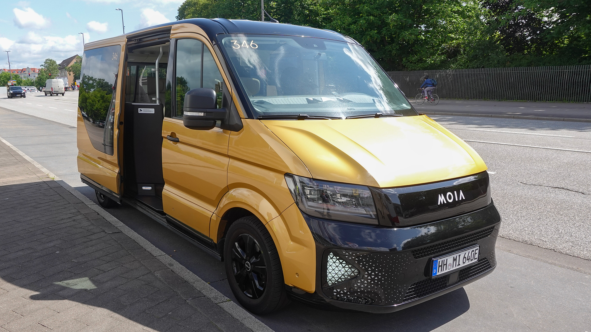

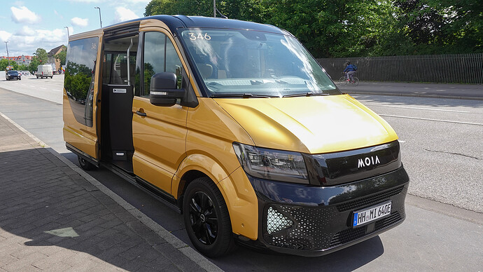

まず始まったのが、VWの商用バンであるクラスターベースのMOIA プラス6の開発。企画から開発までをわずか10か月と言う短時間で行ったという。MOIAプラス6は、EV化された全長6mのボディの商用バンに乗客6名と運転席、それに助手席部分にスーツケースなどを置けるスペースを持つ。ここには、チャイルドシートも用意されていた。現在のところ、このプラス6には自動運転機能はなく、Uberのような配車サービスである。
バッテリー容量は明らかにしなかったが、走行距離にして300kmとのことだった。一部の車両は、リアに車イスのリフトを取付けたバリアフリー仕様がある

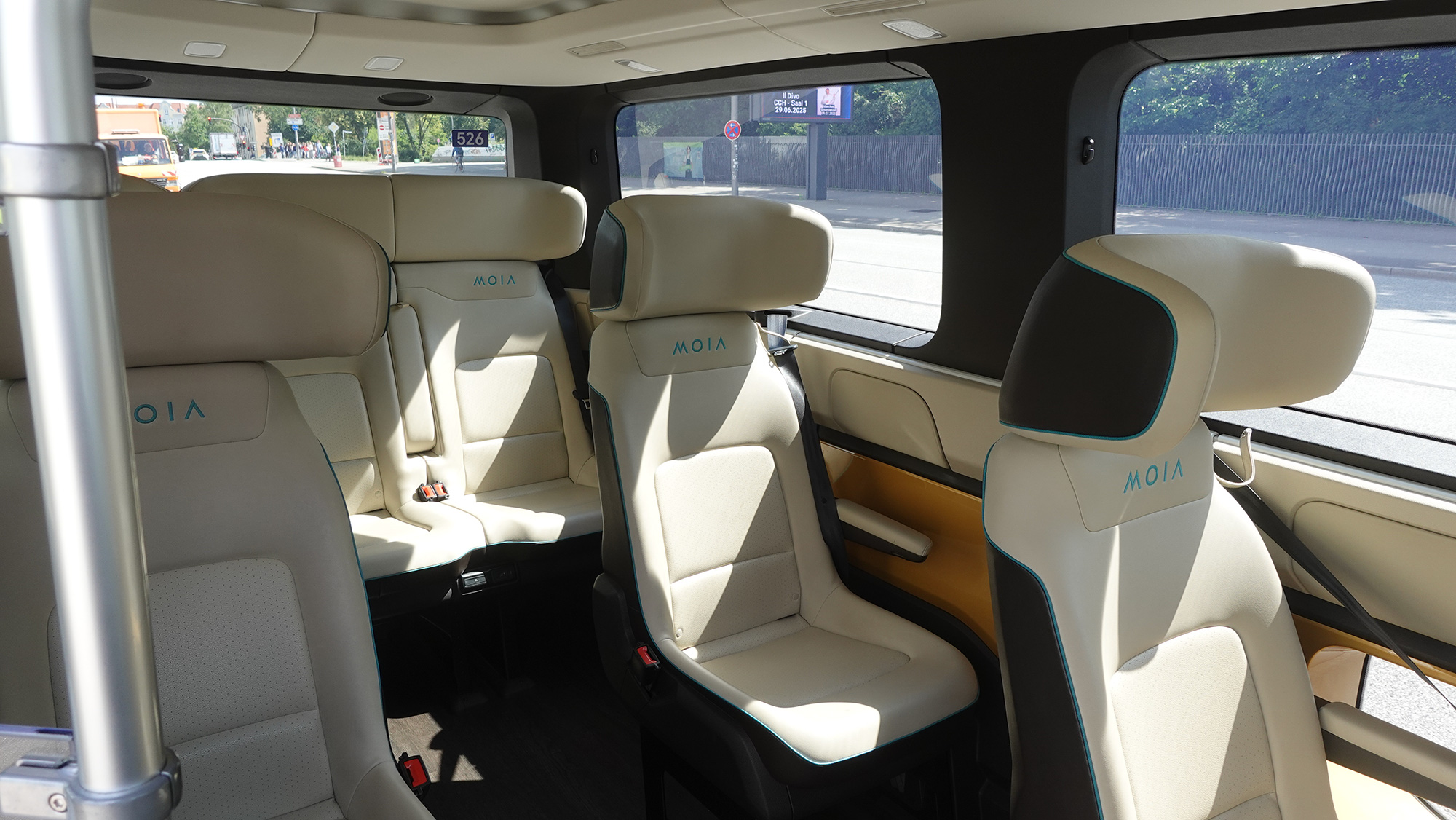

UITPサミットの会場に集合しMOIAのHUB(運用拠点)までプラス6で移動した。シートは少し豪華で快適なのであるが、乗り心地は、クラスターが商用バンで有ることから、高級車の乗り心地ではなかった。今後エアサスに改良するなど、改善が必要だろうと感じた。

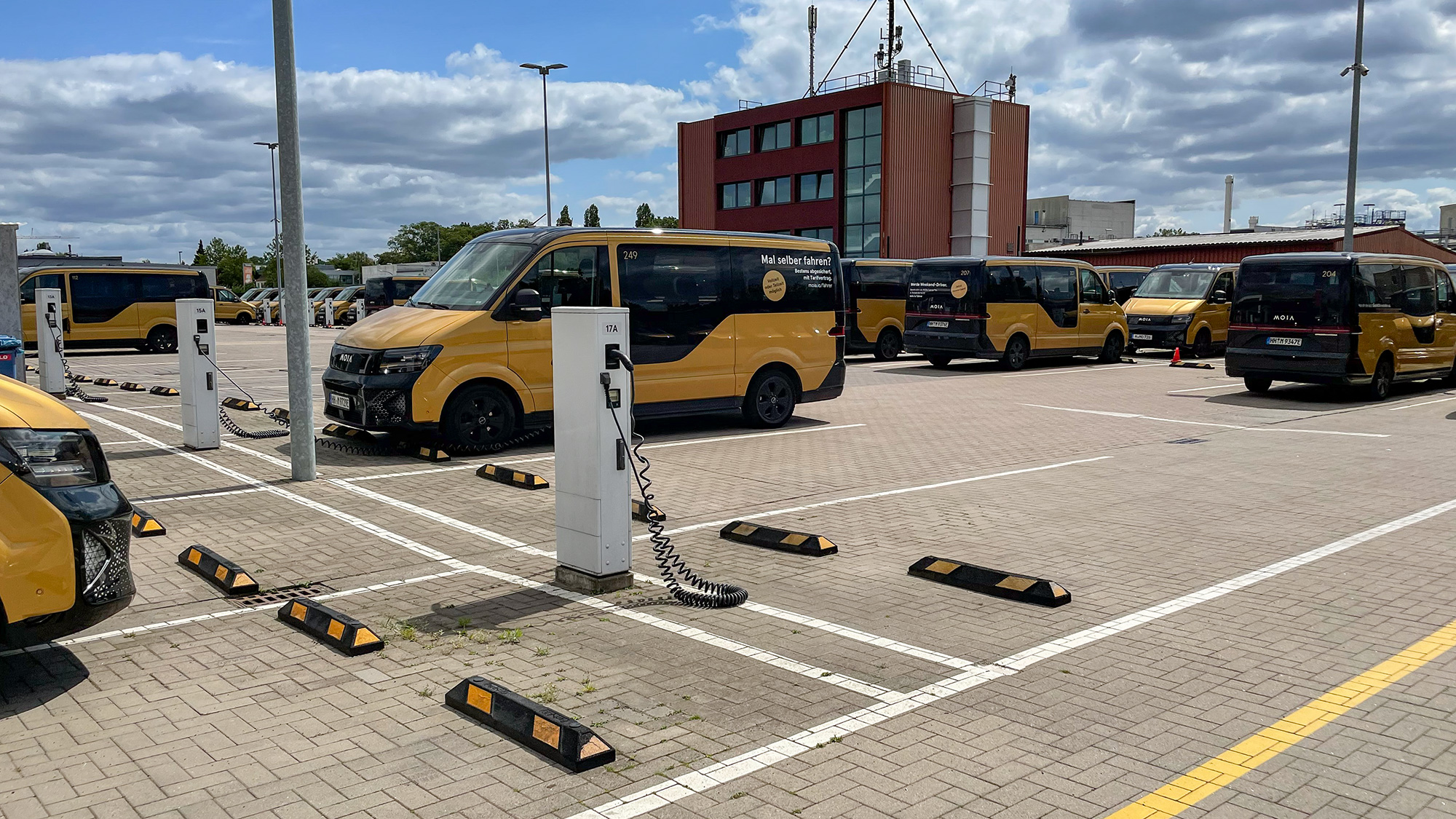

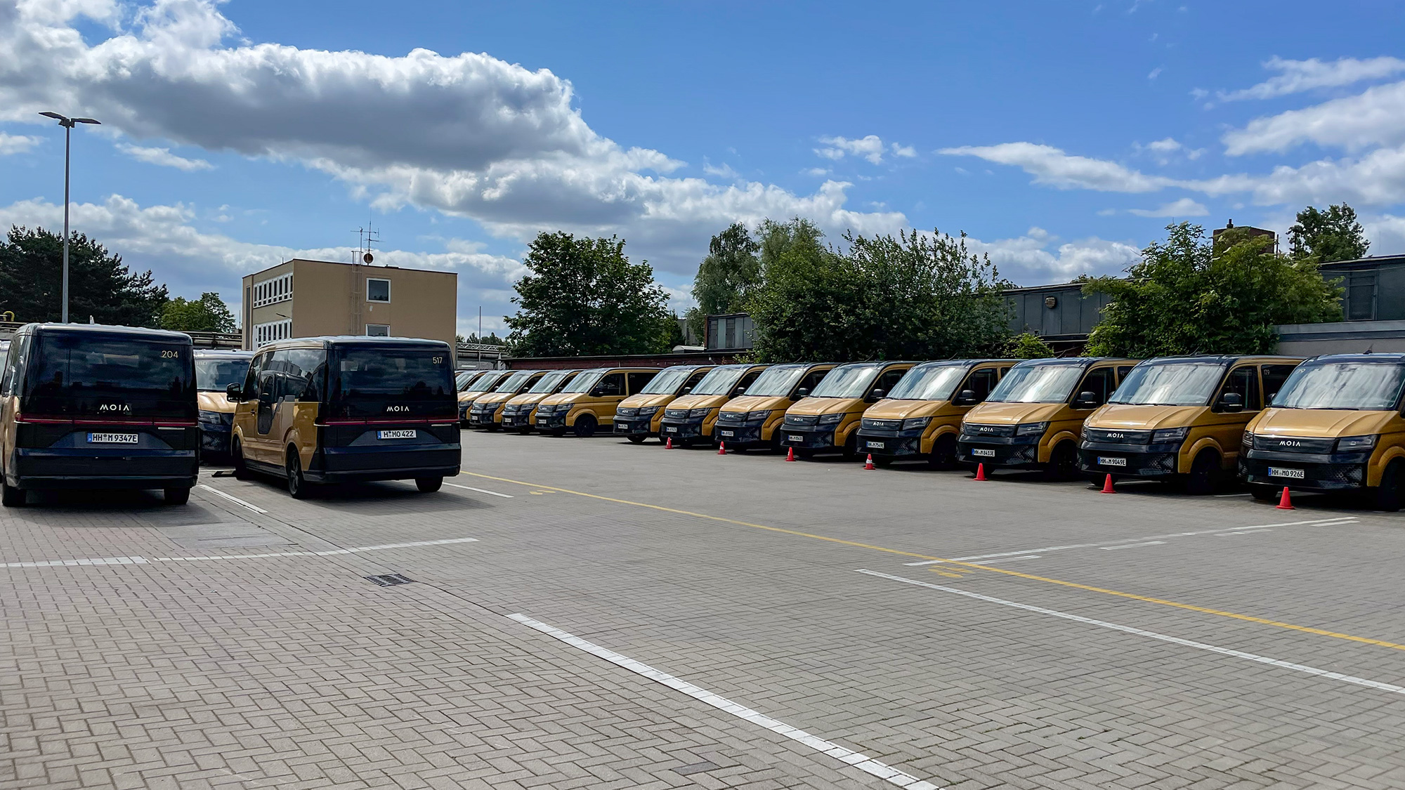

20分ぐらいでHUBに到着。ハンブルグ市内に3か所あるHUBのうち一番大きい施設とのことだった。ハンブルグ市内ではプラス6が280台が稼働していると言うが、ここでは210台のプラス6が稼働していると言う。12基の220kWの急速充電器、多数だと言っていた7kWの普通充電器(見た感じ100基程度はありそう)が設置されていた。
昼間の訪問であったが、100台はあると思われる数のプラス6が止まっていた。半分は、充電中であったが、半分は、充電が終わったのか、別なスペースに駐車していた。それでも、街中では多く見かけたので、残りの100台余りは営業しているということだろう。

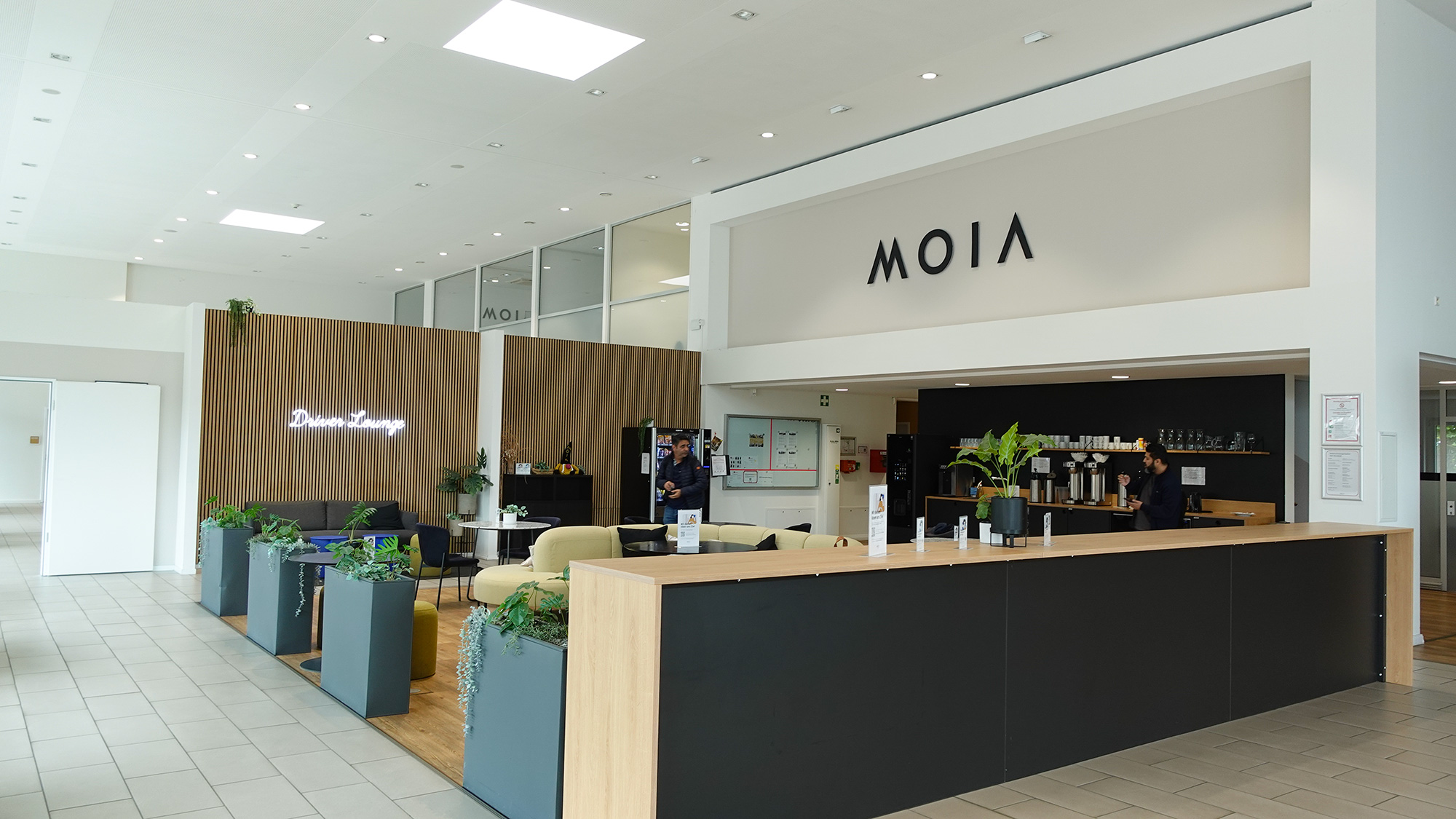

このHUBはドライバーの休憩場にもなっており、数名のドライバーがコーヒーなど飲みながら休憩を取っていた。日本のバスやタクシーの休憩所と違い、高級感もある施設だった。

このHUBで説明を聞いたあと、UITPの会場に戻るのもプラス6で送ってもらった。シートと内装の雰囲気、後席座席の視界も広く快適なのだが、やはり乗り心地は気になったのであった。

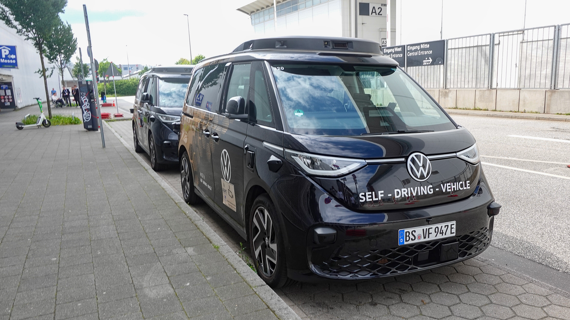

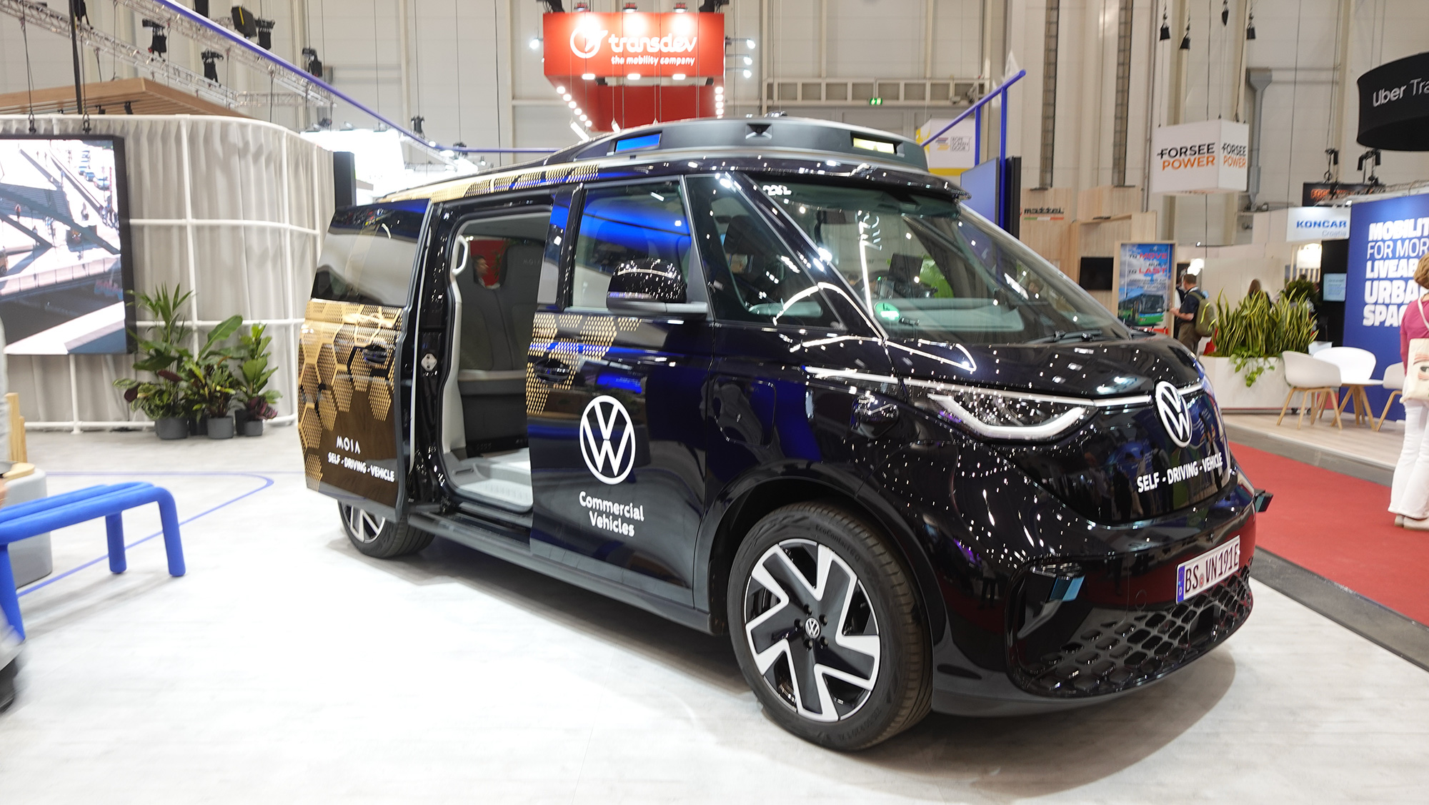

さて、HUBでも気になったID.Buzz ADである。UITPサミットのMOIAのブースでID.Buzz AD(自動運転)が展示されており、その横で試乗を受け付けていたので申し込んだ。実はすでにいっぱいであったのだが、会場で会った知人がMOIAと知り合いで、無理やり押し込んでくれたようであった。指定された時間に試乗受付に行くと、試作車だからと誓約書にサインさせられ、会場横の道路で待つID.Buzz ADに乗り込んだ。
今回は試乗だが、実際には、アプリが必要で、そのアプリの携帯から、到着したID.Buzz ADのピラーをタッチするとドアが開く仕組みである。このID.Buzz ADもCES2025のレポート(関連記事)で紹介済みだ。CESではイスラエルのモービルアイのブースに展示されていた。

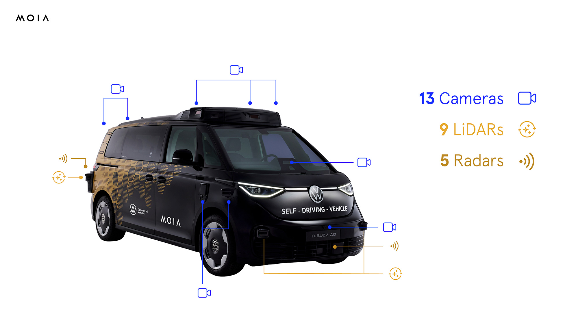

自動運転のデバイスはモービルアイのものである。この車両は13個のカメラ、9台のライダー(LiDAR)、5機のレーダーと計27のセンサーを搭載している。EV関係はベースとなるVW ID.Buzzと同じとのことであった。そして、MOIAのオペレーティング システムを担当しているのが、アメリカのApex.AI だ。
このID.Buzz ADは、写真の通り、現在は後席3人乗りとなっているが、現在のものはプロトタイプで来年から量産フェーズに入ると言う。その時はロングホイールベース仕様になり4名乗りになるという。MOIAのHUBでトランクの写真は撮らせてもらえなかったのだが、試乗会場でトランクを開けていた車両があり、近くからでなければと許可をいただくことができた。量産フェーズでは、これらの機器をシート下等に収め、トランクスペースに荷物が置けるようになると言っていた。
この試作車は、現在100台製作されており、ドイツとアメリカで試験走行中で、既に自動運転レベル4での認可を受けており、ドライバーレスでも走行可能とのことだが、この試乗会を含めまだドライバーが乗っていた。
