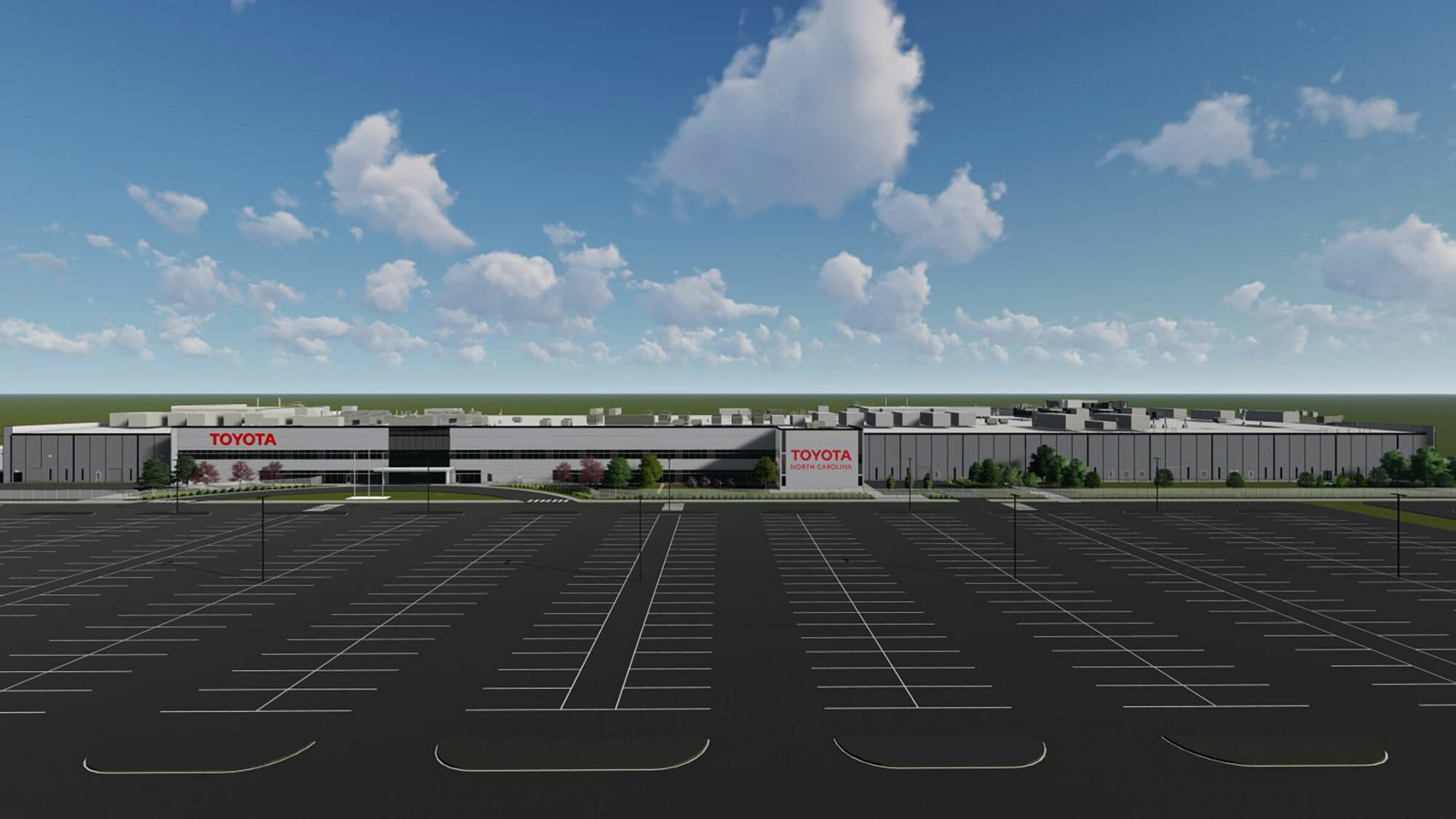

まずケンタッキー州の工場(トヨタ・ケンタッキー:TMMK)は、約9000人を要する北米トヨタの基幹工場であるだけでなく、JETROの短信によれば総床面積は世界最大です。現在は、カムリやカムリ・ハイブリッド、RAV4ハイブリッドなどを生産しています。
TMMKは2021年10月29日に投資計画を発表し、4億6100万ドルを投じて施設の強化をはかり、電動化を含む新たな製品を生産する能力を確保するとしていました。
とはいえこの時の発表では、2.4リッターのターボエンジンの生産ライン新設や、約1400人を直接雇用することがポイントでした。このほか、『レクサスES』と『レクサスESハイブリッド』を日本の工場に移管し、TMMKでは「次のモデルチェンジ」に備えるとしていました。基本的にはICE車の生産設備増強を図っていたと考えられます。
一方で電動化に関してTMMKは、2023年から専用ラインで大型商用トラックに搭載する燃料電池モジュールの生産を開始する計画を2021年8月に発表しています。
当時の発表では、燃料電池を既存のプラットフォームに組み込むことで「トヨタの電動化戦略がより明確になる」と強調しているので、TMMKにとっての電動化はEVではなく水素をエネルギーにする燃料電池自動車(FCEV)を意味していたと言えます。
大規模なEV生産ライン追加の可能性
けれども今後は、一転してEVに生産を傾斜させる可能性があります。もともとTMMKでは、新モデルの生産のためにレクサスの生産を日本に移管して場所を確保しているので、ここにEVを入れ込むのかもしれません。
TMMKの生産量は、2021年11月8日付けのJETROビジネス短信によれば、車両が年間55万台、エンジンは年間60万台です。
日経の報道では、2025年中に年間12万台、2026年以降は年間20万台をEVにすることになるので、現在の生産量で考えると4割程度がEVに振り向けられることになります。その分、ICE車が減るわけで、かなり大規模な生産計画の変更になると考えられます。

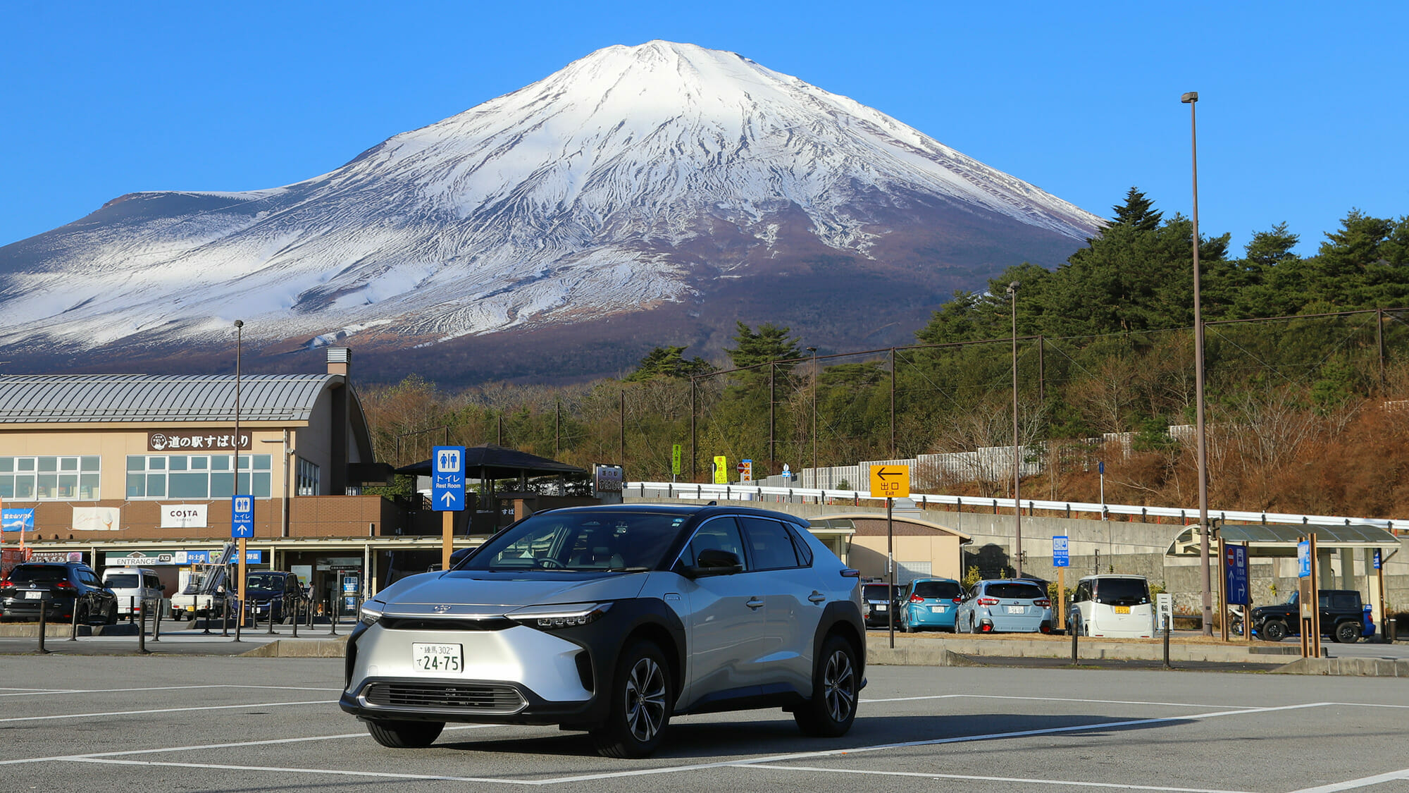

ところで、以前のEVsmartブログの記事では、ノースカロライナ州の工場で生産する計画のバッテリー容量を、『bZ4X』のバッテリー容量、71.4kWhで計算すると約56万台分になると推察しました。
これだと計画の80万~100万台にまったく届きません。でも2026年に100万台というのは世界生産なので、トヨタが提携しているCATLから大量のバッテリーが入ってくるのであれば問題ありません。
