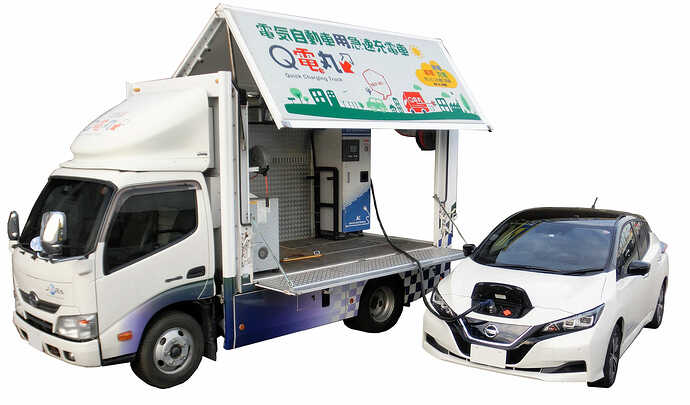

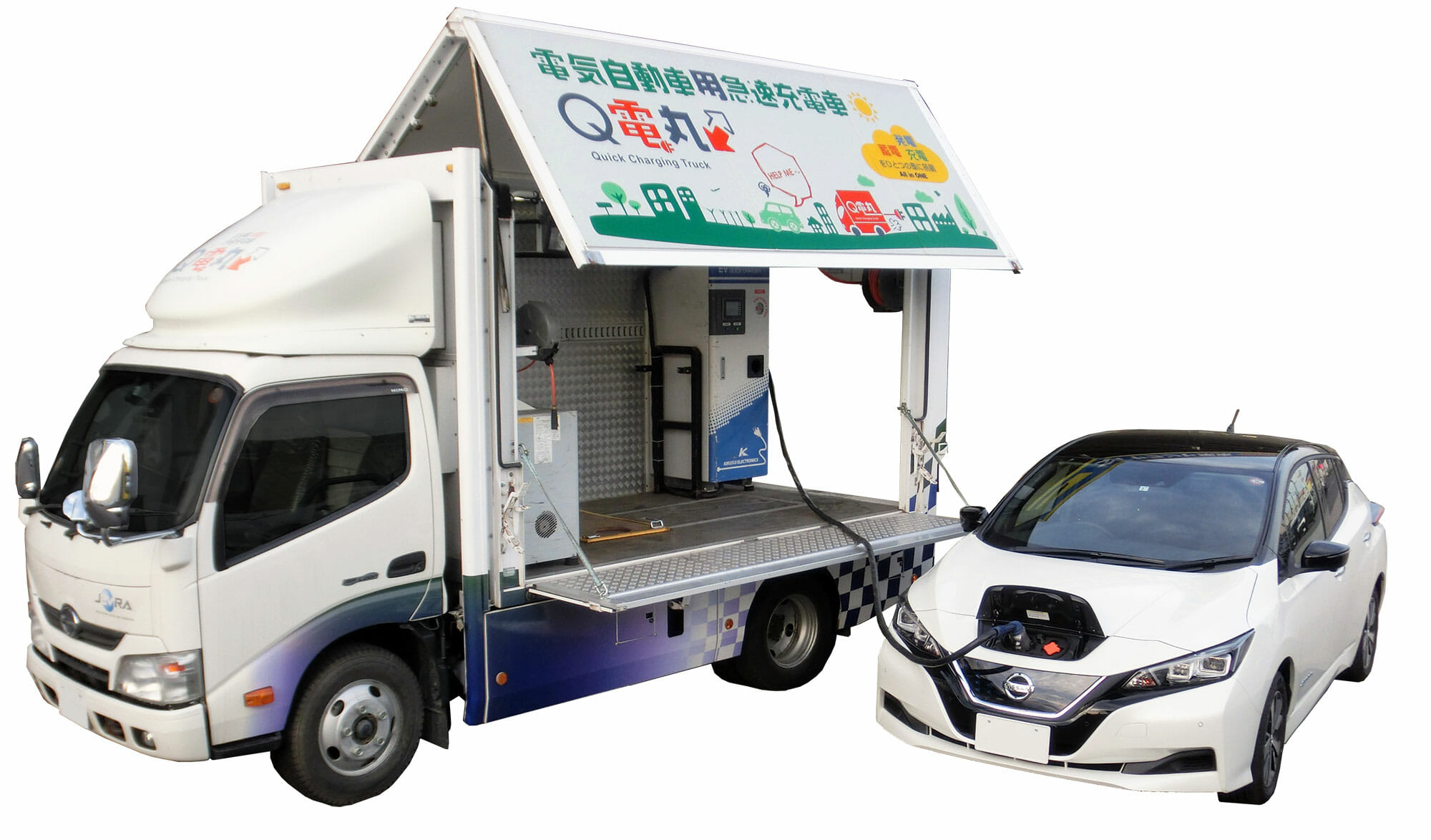

正月休み直前、NEXCO中日本に問い合わせてわかったこと。まず「電気自動車用急速充電車」というのは、京都の特殊車両開発会社であるモビリティプラスが保有している『Q電丸』でした。小型トラックに発電器と大容量リチウムイオン電池、最大出力50kWのチャデモ急速充電器を搭載しています。EVレースのサーキットなどに出張してくれていることも多いので、長年のEVユーザーの方であれば「ああ、アレね」と思い当たることでしょう。
NEXCO中日本の1台は、石川県の金沢西インターにある金沢保全・サービスセンターに配備されているとのこと。モビリティプラスに確認すると、NEXCO東日本にも1台貸し出していて、新潟県長岡市の「ネクスコ・メンテナンス新潟にお届けした」そうです。今日はすでにNEXCO東日本が正月休みのようで、ほんとに配備してるのか未確認ではありますが。2台とも「12月から3月上旬までのレンタル」となっているとのこと。

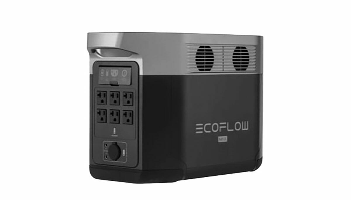

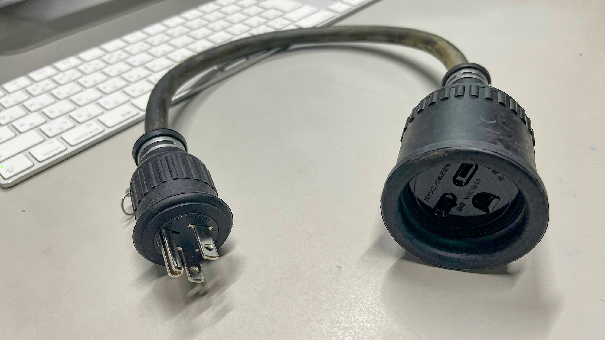

もうひとつの「可搬式充電器」とはどんなものなのか。可搬式のEV充電器といえば、以前の記事で紹介したベルエナジーの『ROADIE(ローディー)』くらいしか思い当たらなかったのですが……。NEXCO中日本に問い合わせて送られてきた画像はコレでした。
詳細な機種名などの確認には時間がかかるということで、ボディのロゴを頼りにググってみると、EcoFlow Technology(エコフローテクノロジー)というメーカーの『DELTA Max』というポータブル電源のようです。要するに、持ち運びできるリチウムイオン電池&コンセント、ですね。エコフローのカタログサイトを見ると、容量は約1.6kWhと約2.2kWhのモデルがあり、2.2kWhモデルの容量は約6kWhまで拡張可能とのこと。
EVの普通充電は200V仕様が多いので「200Vで出力できるポータブル電源なんだ」と思いつつスペックを確認してみると。なんと、ACポート(コンセント)は100Vにしか対応していないようです。写真を見るとコンセントにはアース用の穴もあるようなので、アース付きの100V用コンセントがあればなんとか充電できるのかも知れないですけど……。このままじゃ充電できないのでは? と質問をメールしたのですが、正月休みでまだ回答は来ていません。

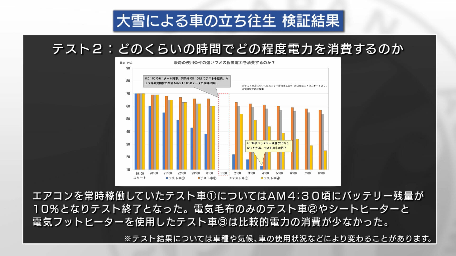

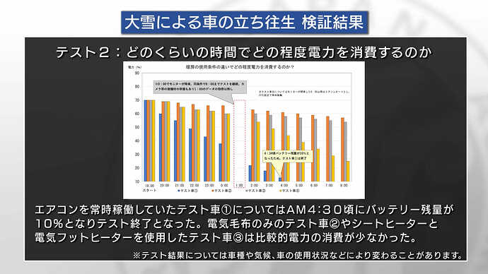

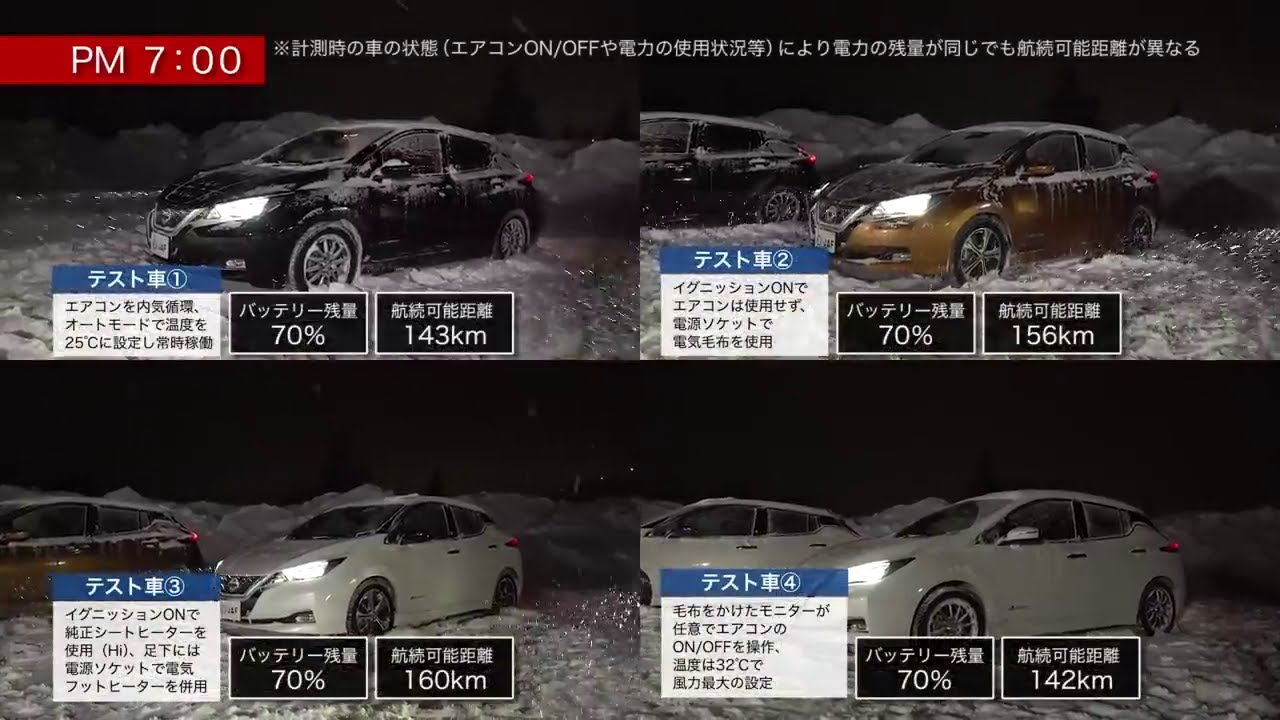

実際、電気自動車でエアコンフル稼働状態だと、どのくらい電池がもつものか。自分で試してみるしかないかなぁと思っていたら、JAFが実験検証をやってくれていました。『まさかの大雪で立ち往生!備えはできている? 電気自動車での安全な防寒対策を検証』に結果などがレポートされていて、動画も公開されていたので貼っておきます。『資料編』にはテスト条件や結果がまとめられています。
いくつかポイントをチェックしておきましょう。実験は4台の日産リーフで実施。開始時の電池残量は70%です。40kWhモデルなのか62kWhのe+なのか説明はないですが、動画や写真を見る限り40kWhモデルのようなので、約28kWhの電池残量だったと思われます。
暖房の使用条件は、以下の4パターンを設定。
**テスト車①:オートエアコン25℃常時稼働
テスト車②:電気毛布(電源ソケット使用)のみ
テスト車③:シートヒーターをHi、足元に電気フットヒーター(電源ソケット使用)
テスト車④:毛布、寒く感じたときにエアコンON、寒くなくなったらエアコンOFF**
結果をグラフにまとめてくれてあります。

まず、実験時の外気温はー8.1℃で、オートエアコンは25℃に設定していたとのこと。温度差は実に30℃以上です。ヒートポンプとはいえ、電気で熱を生み出すには大きなエネルギーを消費します。実験結果でもおおむね10時間弱で残量10%になって実験終了とあるように、概算するとエアコンで2.5kW近くの電力を消費していたことになります。車内に長時間閉じ込められそうな状況でエアコンを使う際には、設定温度は控えめにするのがオススメです。
