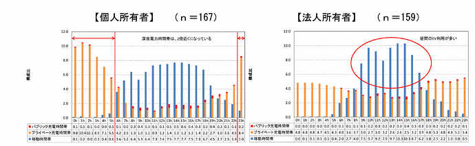

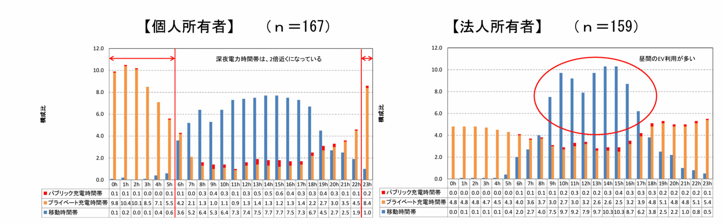

電気自動車がいつ充電しているのか。少し古いですけど、平成24年(2012年)に国土交通省がまとめた「駐車場等への充電施設の設置に関する ガイドライン」に、充電の時間帯に関する実態調査結果が紹介されています。
とくに個人所有の場合、電気自動車のほとんどが、深夜の時間帯に充電していることがわかります。当時、日本、いや世界のEVといえば、バッテリー容量24kWhの日産リーフか、16kWhの三菱i-MiEVがほとんどでした。今はリーフのベースモデルも40kWhになるなど市販EVのバッテリー容量は大増量しているので、「自宅などでの基礎充電を行うのは深夜だけ」という傾向はさらに顕著になっていると思われます。
ソニー損保が2020年に実施した「全国カーライフ実態調査」によると、自家用車の年間走行距離の平均は6017km。つまり、1日当たり16.5kmほどなので、自宅で充電可能なEVユーザーが実際に充電するのは、「深夜、週に1〜2回程度」というのが大多数であると推定できます。
拠点ガレージに充電設備がないユーザーの場合、近くのディーラーなどに設置された急速充電器を日常的に利用しているケースがあります。また、航続距離を超えた遠出をする場合、高速道路SAPAなどでの急速充電(経路充電)も必要です。こうした急速充電は節電すべき時間帯を避ける配慮をEVユーザーに広く徹底する必要はありますが。
「電気自動車への充電が電力需給をさらに圧迫する」といった風説に合理的な根拠はないということがわかります。

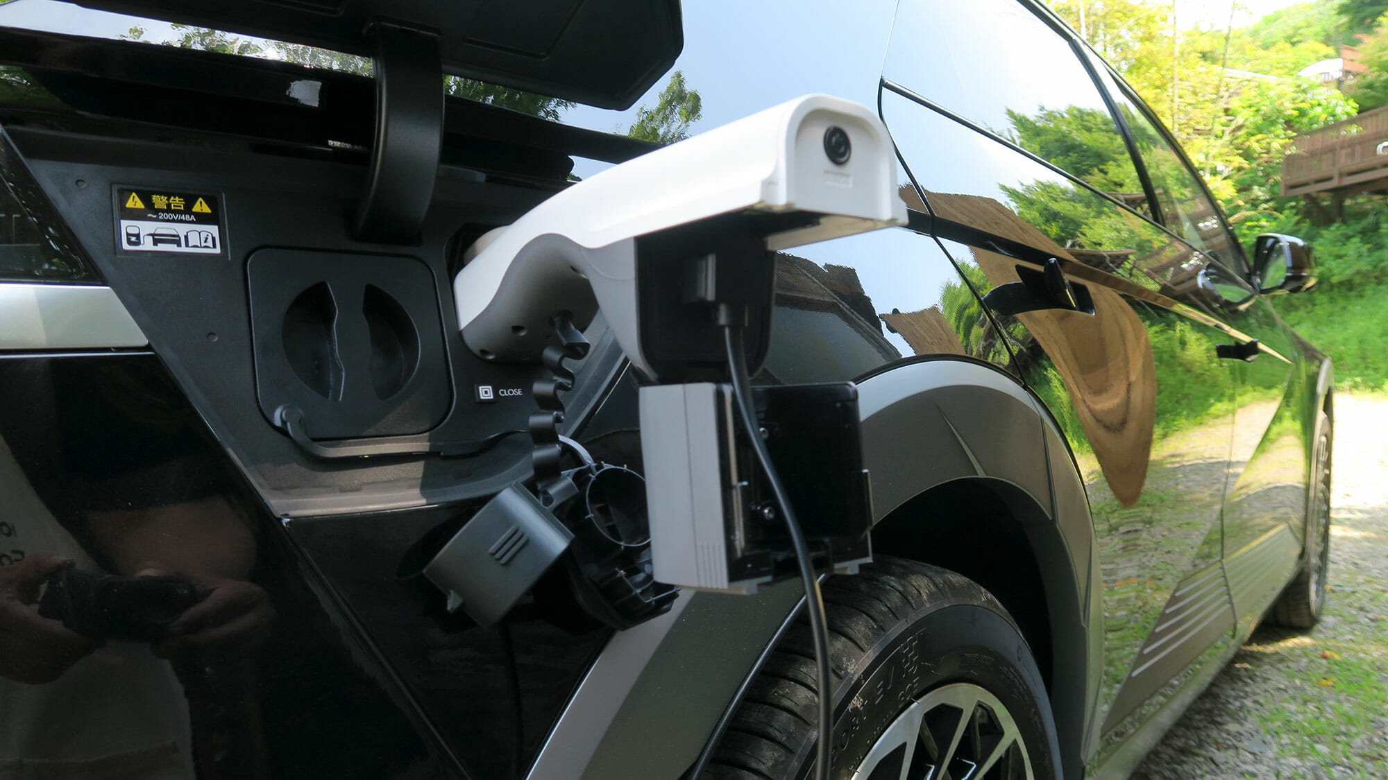

●普通充電口からAC100Vを取り出すアダプターが用意されている。
<車種例>
ヒョンデ IONIQ 5
トヨタ プリウスPHV、RAV4PHV
など

トヨタやヒョンデでは、普通充電口からAC100Vを取り出すアダプター(コネクター)を用意しています。ただ、bZ4XなどのBEVでは装備表に記載がありません。
その他、大多数のEVで100V電源を取り出すには、ニチコンのパワームーバなど専用の外部機器が必要です。専用機器は重くて高価。また、テスラをはじめ海外メーカーのEVのほとんどはV2Xに非対応なので、外部機器を接続することはできません。

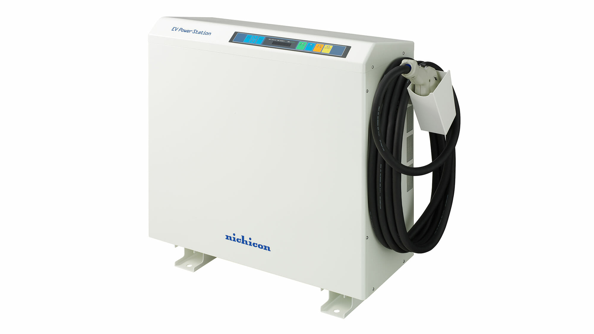

EVの大容量バッテリーから電力を取り出し、分電盤を通じて家庭の電力として使用するシステムで、ニチコンのEVパワーステーションなどの外部機器が必要です。また、一般家庭でなくオフィスビルなどとの電力融通を行う場合、V2B(Vehicle to Building)と呼ぶことがあります。
V2Lと同様に、ヒョンデ IONIQ 5を除く輸入車EVは非対応。マツダ MX-30 EVは、可搬型給電器によるV2Lへの対応プラグラムを提供することを2021年秋に発表しましたが、V2Hにはまだ非対応というちょっと不思議な仕様になっています。
EVユーザーの中には、自宅の屋根に太陽光発電パネルを設置してV2H機器を導入し、昼間、発電した電気をEVに蓄えて、夜間などにEVの電力を家庭で使うというライフスタイルを実践している方がたくさんいます。
定置型蓄電池を活用するなど、蓄えられる電力量と使用する電力量のバランスを考慮したシステムを構築すれば、系統電力から切り離して電力エネルギーを自給自足する、いわゆる「オフグリッド」とすることも不可能ではありません。
