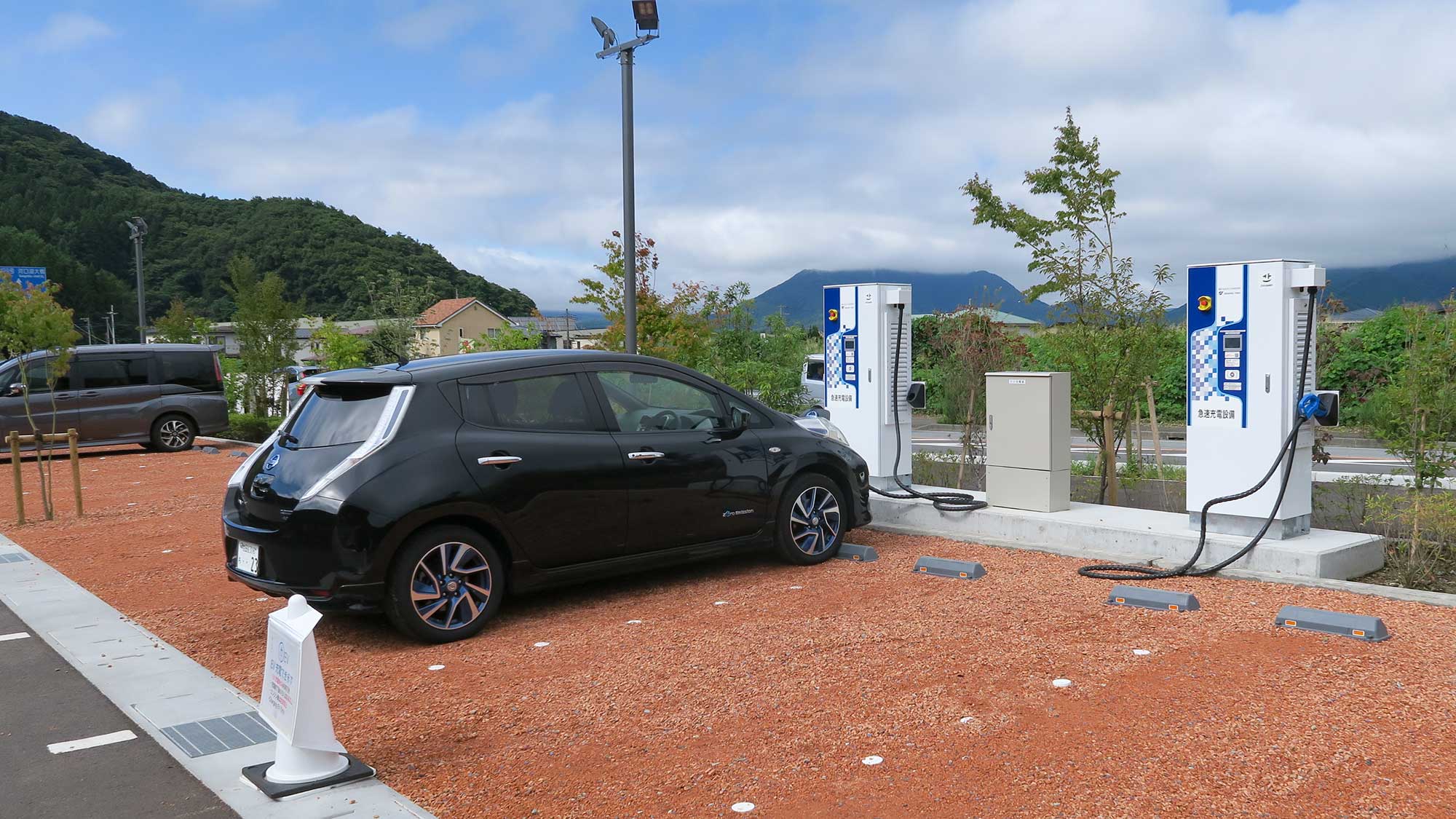

ことに、EVsmartブログとして注目したのが、この施設には最大出力50kWの急速充電器が2基設置されたことです。さらに、認証課金は日本の公共充電インフラでおなじみのe-Mobility Power(eMP)ネットワークのソリューションではなく、eMPネットワークの課金ベンダーのひとつでもある「エコQ電」(株式会社エネゲート)のシステムを採用していることでした。
EVユーザーの方であればご存じのように、道の駅やコンビニといった一般道沿線の施設に設置されている急速充電器は、最大出力が20〜30kWと非力な、いわゆる「中速充電器」が多いのが現状です。高出力の機器そのものが高価であり、50kW以上の高圧受電には受電設備の設置が必要になるなど初期コストが増大すること。また、50kW器2基が同時に稼働するとおおむね100kWの電力消費が発生し、最大消費電力によって決まる1年間の基本料金が高額になる、といったあたりが、中速充電器が多く設置されたおもな理由です。
また、eMPネットワークと提携すると、充電器の利用時間に応じた提携料が設置者に支払われますが、提携料の額に出力は関係ありません。つまり、高出力の急速充電器を設置すると、電気代などは増えるにもかかわらず入ってくる提携料は同じなので、設置者の負担が増大するという一面もあるのです。

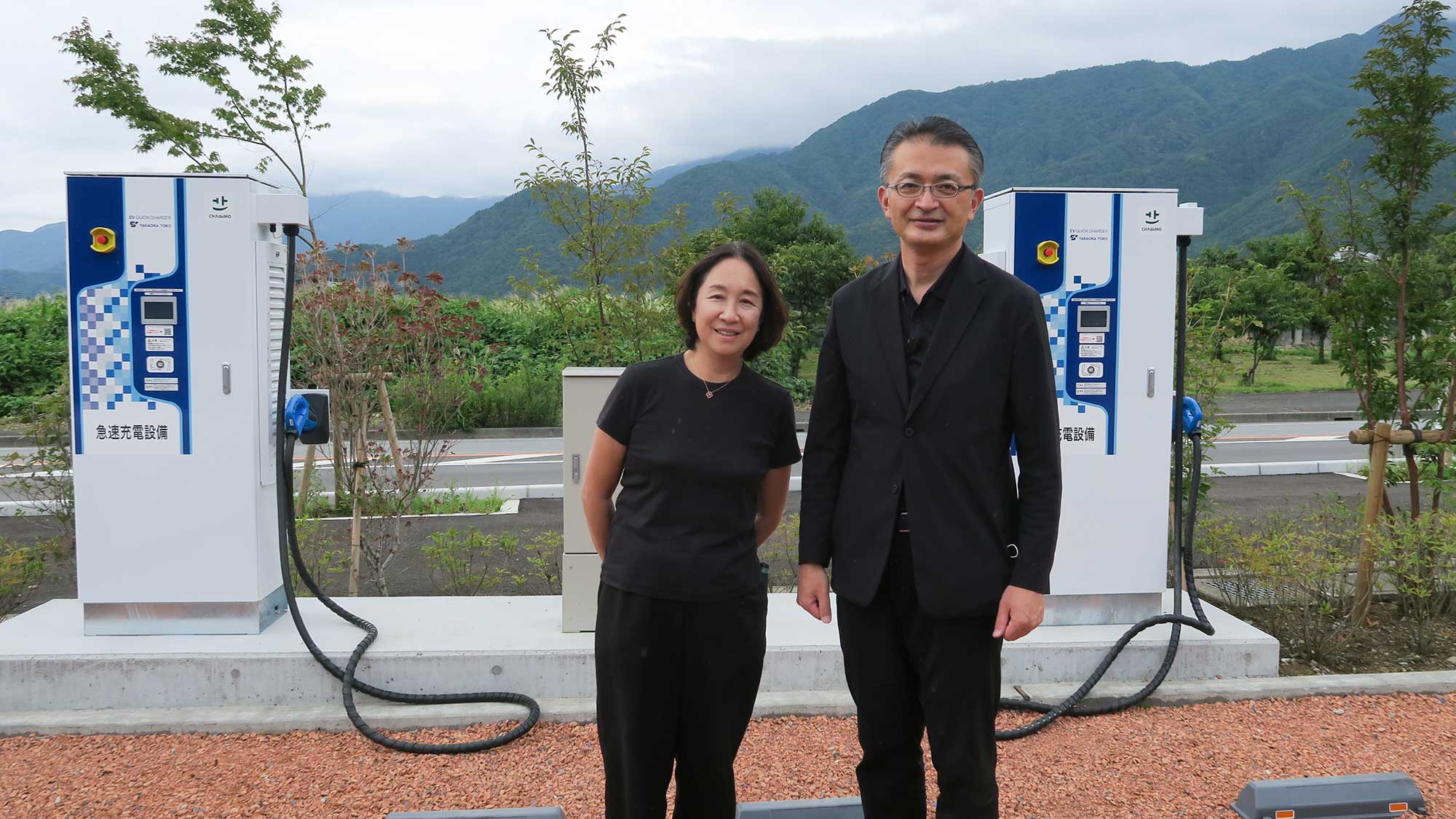

アートディレクターの勧めで急速充電器を設置
さて、50kW器を2基も設置したのはなぜなのか。また、eMPネットワークではなくエコQ電を選んだのはなぜなんでしょうか。お話しを伺ったのは、旅の駅 kawaguchiko base を実現させた株式会社大伴リゾート代表取締役の伴一訓さんです。
なにはともあれ「社長もEVに乗ってらっしゃる?」と尋ねると、意外にも答えはNOでした。急速充電器を設置したのは、旅の駅のコンセプト作りから関わったアートディレクターの川上シュンさんの勧めがあったから、ということでした。私はまだ面識はありませんが、川上さんはメルセデス・ベンツEQCのオーナーで、MBJが展開している「Mercedes-Benz LIVE!」というウェブマガジンにインタビュー記事が紹介されていました。旅の駅の駐車場が全面アスファルト舗装ではなく、芝生やアンツーカーが敷かれ随所に植栽がされているのも「5年後、10年後には森のような(植栽が成長して)施設に」という川上さんのアイデアを実現したということでした。
さらに「道の駅には中速充電器が1基だけというケースが多いのに、なぜ50kW器を2基も?」と尋ねてみると、とくに社長ご自身のこだわりがあったわけではなく、「建築をお願いした早野組というゼネコンの設計担当者である新田昭彦さんの提案を採り入れた」とのこと。認証課金システムをエコQ電にしたのも、同様に新田さんの提案でした。
とすれば、この新田さんがEV充電事情に明るく、熱い思いがあったのか。後日、新田さんに電話で確認してみました。
すると、新田さんもEVユーザーではなく、とくにEVに詳しいわけではないというお返事。伴社長から「急速充電器を設置したい」という要望を受けた新田さん。50kW器を2基と提案したのは「いろいろとネットで調べて、利用するユーザーのためには高出力のほうがいい、そして充電待ちなどのトラブルが起きにくいよう、複数台設置するほうがいいとわかったから」とのこと。
また、エコQ電認証としたのは、「いろいろ調べて東光高岳の急速充電器を設置することに決め、課金システムは必要と判断し、東光高岳のご担当者から紹介されたいくつかの課金システムの中から選んだのがエコQ電だった」という経緯でした。
さらに、東光高岳のEVインフラ推進室に電話で確認してみると、東光高岳の急速充電器が対応している課金システムである、eMPネットワークとエコQ電、smart oasis(BIPROGY ※旧日本ユニシス)を紹介し、今回はお客様(設置者である旅の駅)がエコQ電を選択した、ことになるようです。

実は、取材をオファーしつつ「EVに詳しい誰かが思いを込めて2基&エコQ電を選択」というストーリーを想像していたのですが、実際はそうではありませんでした。むしろ、EVや充電インフラにさほど詳しくはない、つまり先入観のない設計の新田さんが急速充電器設置(初めてだったそうです)のオーダーを受けて念入りに調べた結果、東光高岳の、50kW(高出力)器を、複数台設置、そして、課金システムには利用料金を設置者が決められるエコQ電を選択したのです。
ちなみに、充電器設置には経産省の補助金も使っていないとのこと。民間施設が、EVユーザーの利便と、設置者としての運用を考えると「高出力器複数台設置で単独課金ベンダー」という選択になったというのが、これはこれで興味深い事例だと感じます。

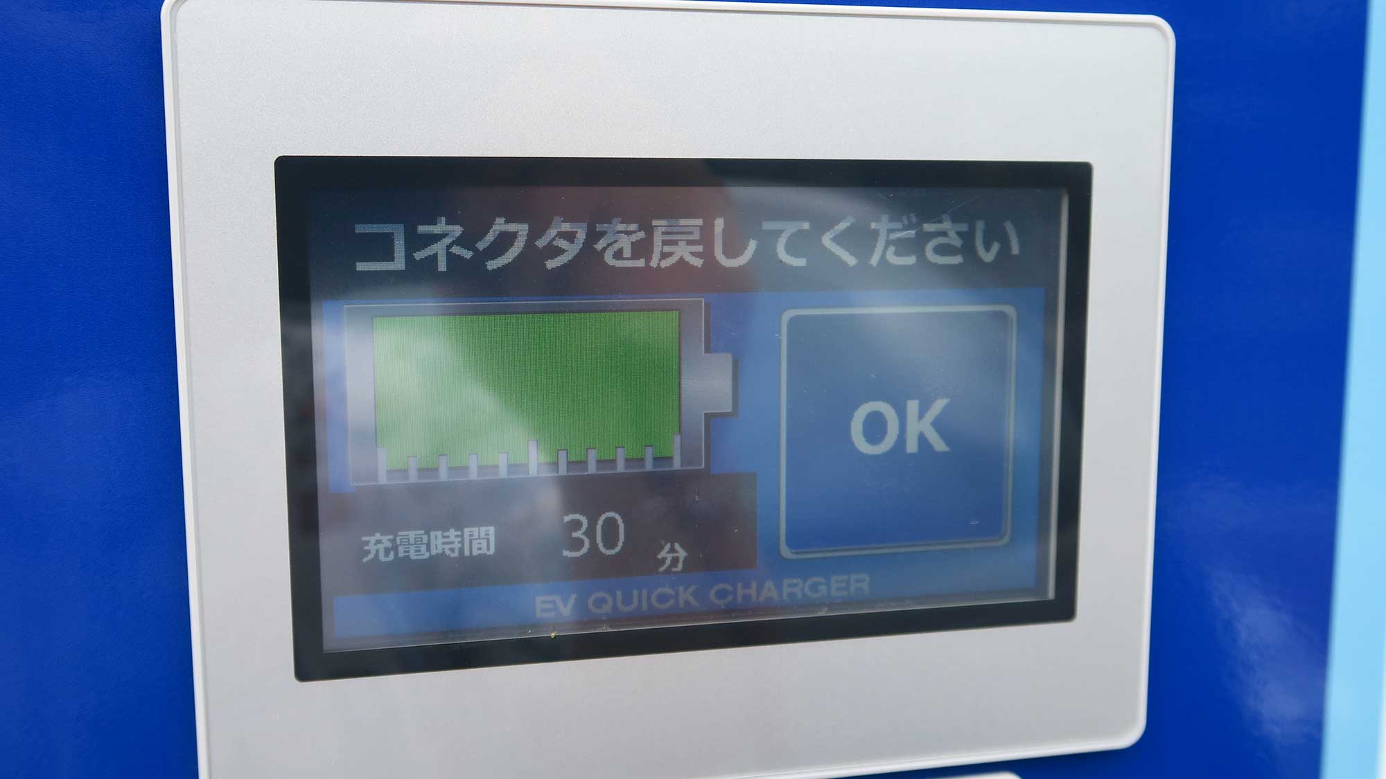

旅の駅の急速充電器利用料金は、5分以内150円、以降1分ごとに30円(税込)となっています。私はすでにエコQ電アプリをインストールして会員登録もしていたので、サクッと使おうと思ったら……。以前使用したのが数年前で、登録したクレジットカードの有効期限が切れており、更新する数分間を浪費してしまいましたけど。
さすが50kW器。セグ欠け30kWhリーフは、SOC19%から30分間の充電でかっちり100%まで充電することができました。私の場合、まだZESP2カードが使えているので、eMPネットワーク認証であれば急速充電は無料なのですが、900円で81%(推定電力量約20kWh)もしっかり急速充電できればことさら不満はありません。それよりも、ちゃんと50kW出力の急速充電器が複数台設置されている利便性をありがたく思います。

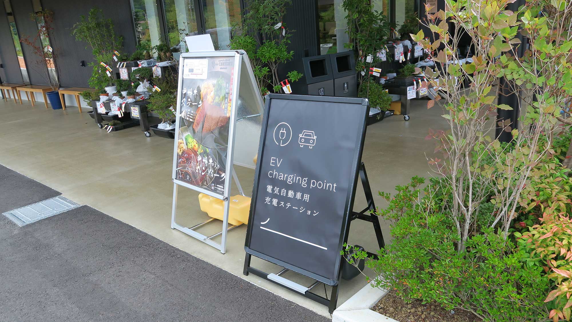

とはいえ、新設されたばかりの旅の駅の急速充電器に利用方法の案内がされていないことは気になりました。少なくとも、エコQ電認証でeMPネットワークの充電カードでは利用できないこと。そして、エコQ電アプリをダウンロードするためのQRコードの案内くらいはわかりやすく掲示したほうがベターである、ということは、伴社長にも進言させていただきました。

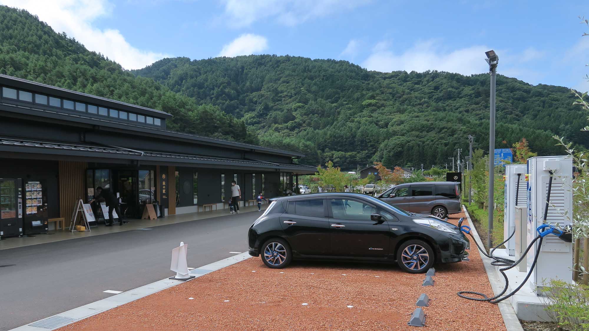

あ、あと、旅の駅の充電器は補助金なども使っていない独自設置の設備であり、おなじみの「EV QUICK」の青い標識などはありません。急速充電器は駐車場を入って左、ショップ入口の正面に設置されています。敷地に入ってすぐの店舗脇に充電ステーション案内の看板がありますが、川上さん監修のデザインされた矢印(←)が、初見では矢印なのかな? って感じで、私は少し戸惑いました。ご注意ください。でも、青い標識出してよ、ってことではなく、店舗全体で統一されたデザインはとても良いと思います。
伴社長に伺うと、7月10日ごろから利用開始となった2基の充電器、取材時までの約50日間で利用回数は70回、28時間とのことでした。9時〜17時の施設営業時間のみ利用可能とはいえ、ショップなどの大盛況ぶりを思うと、もっとたくさんのEVユーザーが訪れて、充電しててもいいように感じます。きっと「使えない!」と諦めた方が多いのではないでしょうか。
