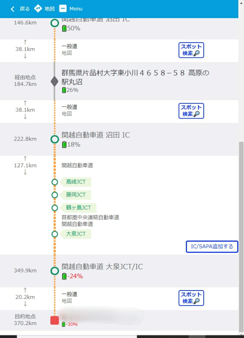

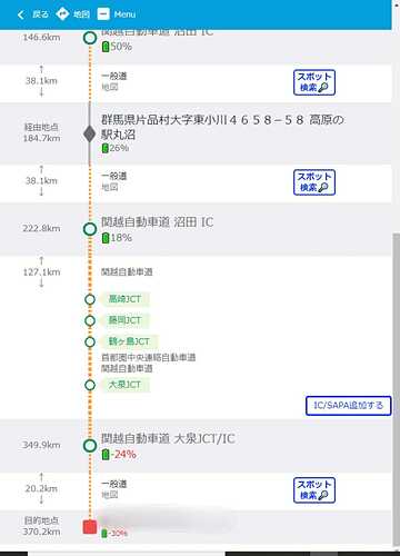

一回全部充電スタンドを除いてみると、帰宅後充電残量はマイナス30%。

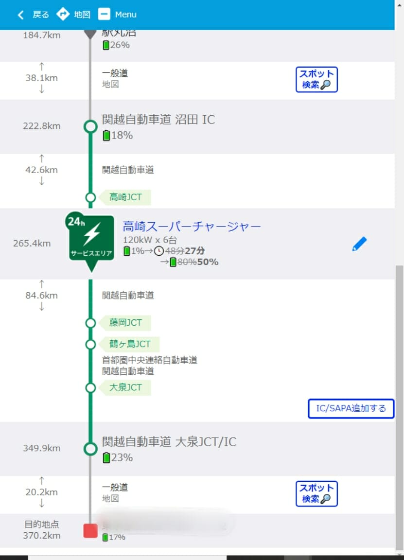

帰りに高崎玉村ICにある、テスラ 高崎スーパーチャージャーで充電するように設定してみると、高崎での到着予測は1%。これが10%くらいならギリギリ行けるかな、、という感じなんですが、やはりこれは少し余裕が少なすぎます。

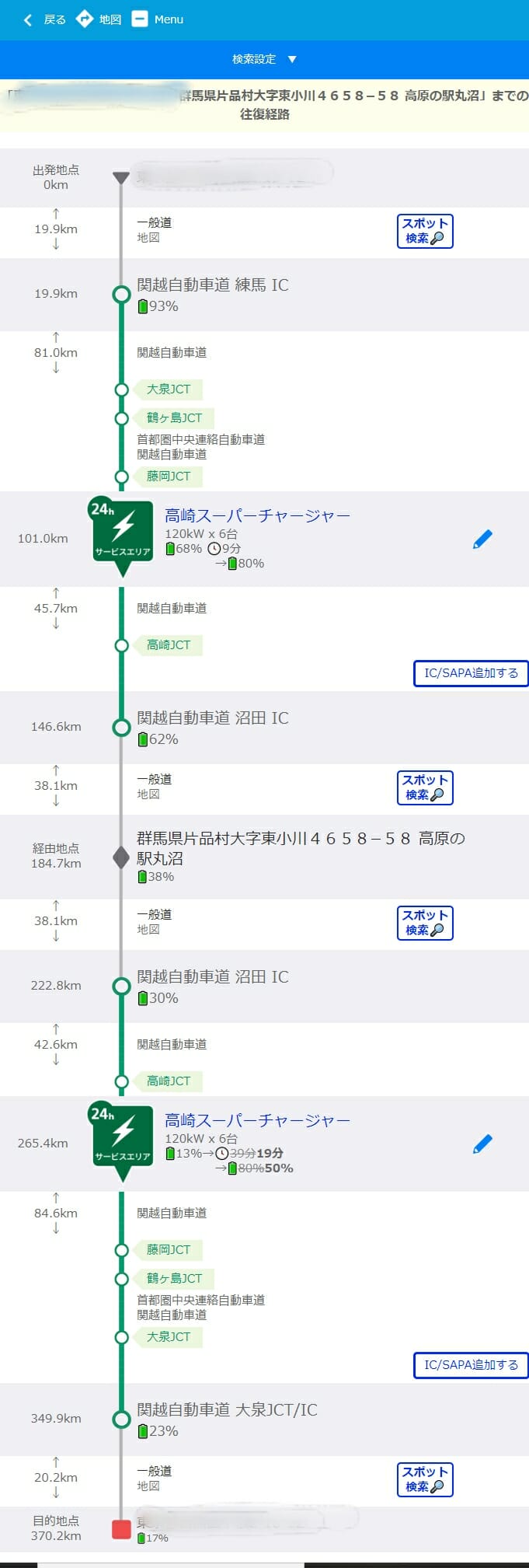

今度は行きにも高崎スーパーチャージャーを入れてみると、行きに68%→80%で9分間充電すると、帰りの高崎では13%残る計算に。ここで50%まで充電して帰れば、自宅到着時は17%。余裕です。
