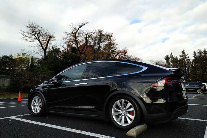

写真で見るとそこまでインチダウンした感はないかもしれませんね。

ナカシマ様、コメントありがとうございます。19インチ、冬は良いですよ!見栄え的にはある程度内側に入り、かつタイヤハウスとの間が広くなりますので、普通のSUVっぽい感じにはなります。ただこの純正のサイクロンホイールのデザインのせいなのか、そこまでは野暮ったくならないように自分では思っています。乗り心地はある程度は良くなりますが、劇的というほどではないです。モデルXはもともと重量が重いというのもあり、どうしてもゴツゴツ感は残るように思います。
