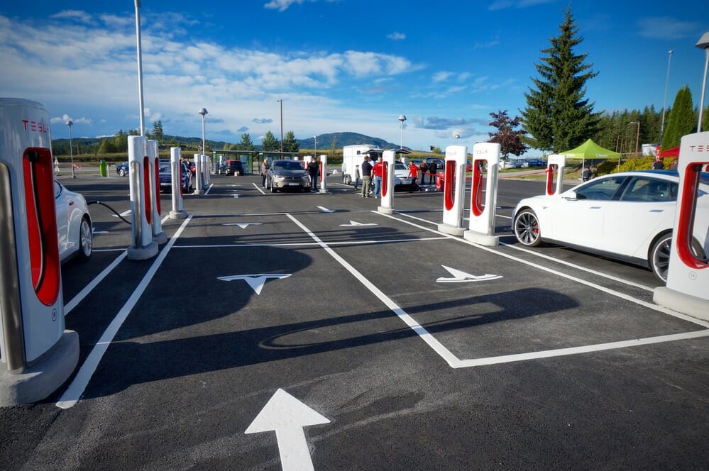

2016年9月1日、世界最大の急速充電スポット(充電スタンド)がノルウェーのNebbenesにオープンしました。テスラスーパーチャージャー20基、CHAdeMO/CCS/Mennekes type 2 AC共用4基、type 2 ACが4基の計28基。総出力は1.76MW!
こちら英語)がオリジナルの記事です。記事では総出力3MWと記載されていますが、テスラスーパーチャージャーは1基あたり145kWではなくA/B2基セットで約150kWですので、ちょっと誇張して書かれてしまっていますね。1台のテスラモデルS/Xが1基のスーパーチャージャーから取り出せる最大の電力は約120kWです。充電器(テスラではストールと呼んでいます)は1A, 1B, 2A, 2B,のように名づけられており、1Aと1Bがペアになります。1Aと1Bは150kWのパワーを共有しますので、電池が空に近いテスラを2台、1Aと1Bに接続すると、パワーは分散されて供給されます。しかしテスラをはじめほとんどの電気自動車はフルパワーで充電できるのは最初だけ。この設計のほうが高圧受電設備の容量が半分で済みますので無駄が少ないのです。
設置者はFortum、電力会社です。ノルウェーには26か所(1か所には複数基の充電器が設置)スーパーチャージャーがあり、これは27か所目のスーパーチャージャーとなります。充電器数では計216基となるそうです。
