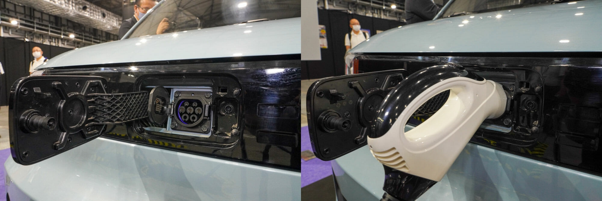

充電口はフロントグリル中央のエンブレム部分にあります。開閉は手動式。コネクタ形状はタイプ2のようで、ヨーロッパのメネケス社製のように見えるが、説明員がいないため詳細は不明。
バッテリー容量は、20kWh、航続距離200km(計測基準は不明)、充電所要時間は7時間と商品説明パネルに記載されていました。

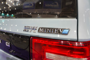

ヘッドライトはLEDではなくハロゲンランプ、リアコンビネーションランプも形状からLEDではなくフィラメント電球が使用されているかと思われます。「WULING(ウーリン=五菱)」のブランド名が配されたパネル中央の丸いものは、リアゲートの電気式スイッチ。

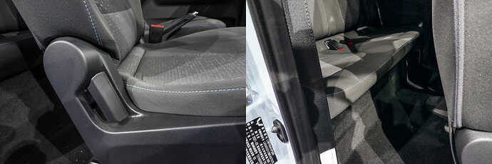

シートの座り心地は、車両価格45万円ということを最も実感したところ。クッション材が薄く、ヘタリが早くきそうな印象でした。また、座面、背もたれともに面積が小さく、長時間の運転は厳しそう。コミューターEVと割り切って設計されたのでしょう。また、リクライニング調節レバーの動きが渋く、丈夫とは言えないつくりで、操作をしたとき壊れそうに感じました。

全長3m弱でラゲッジスペースの広さを期待するのはナンセンスですが、後席は2分割で背もたれを前に倒すことができ、荷物を置けるスペースをつくることができます。後席背もたれを起こした状態では、荷物は詰めません。また、後席は前後スライド機能がありませんでした。

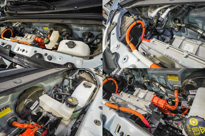

短いボンネットの下には、充電コネクタを受けるインバーターがセンターに(充電口はフロントグリル中央にあるため。画像は右側2枚)、ブレーキサーボとブレーキフルードタンク(画像左下)、ウォッシャータンクなどがありました。おそらく下側にエアコンのコンプレッサーがありそうです。

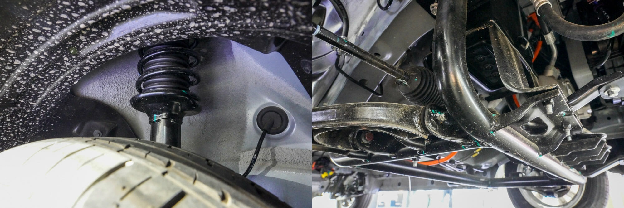

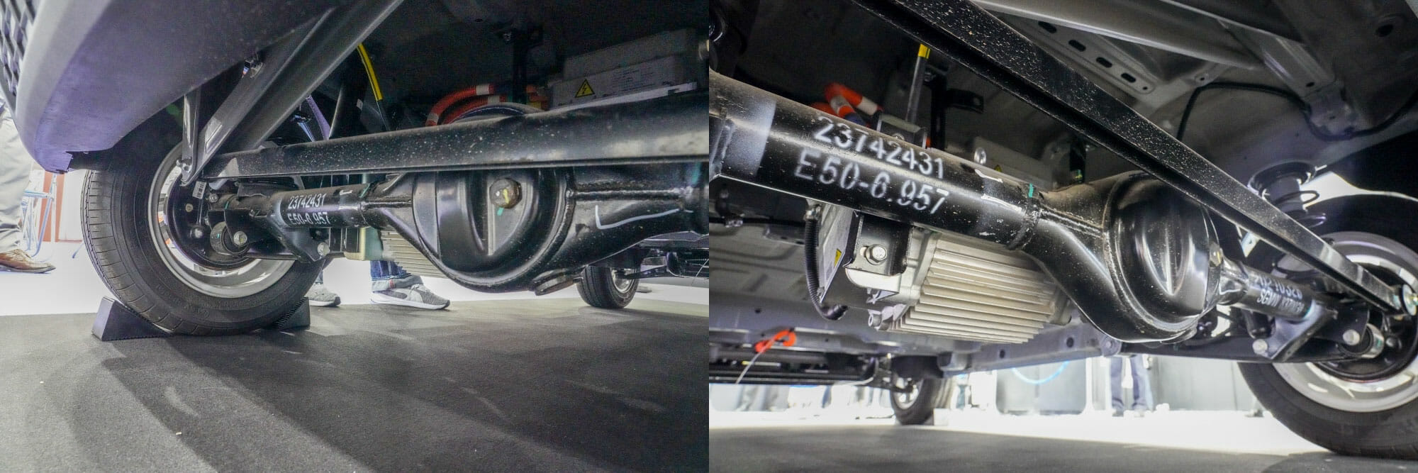

フロントサスペンションは、ストラット式。スタビライザーは付いていないようです。足回りを覗くと、泥水をはね上げたままの状態であったため、現地で走行されている個体が今回の展示品として日本に持ち込まれたようです。ここも中国らしさを感じたところでした。

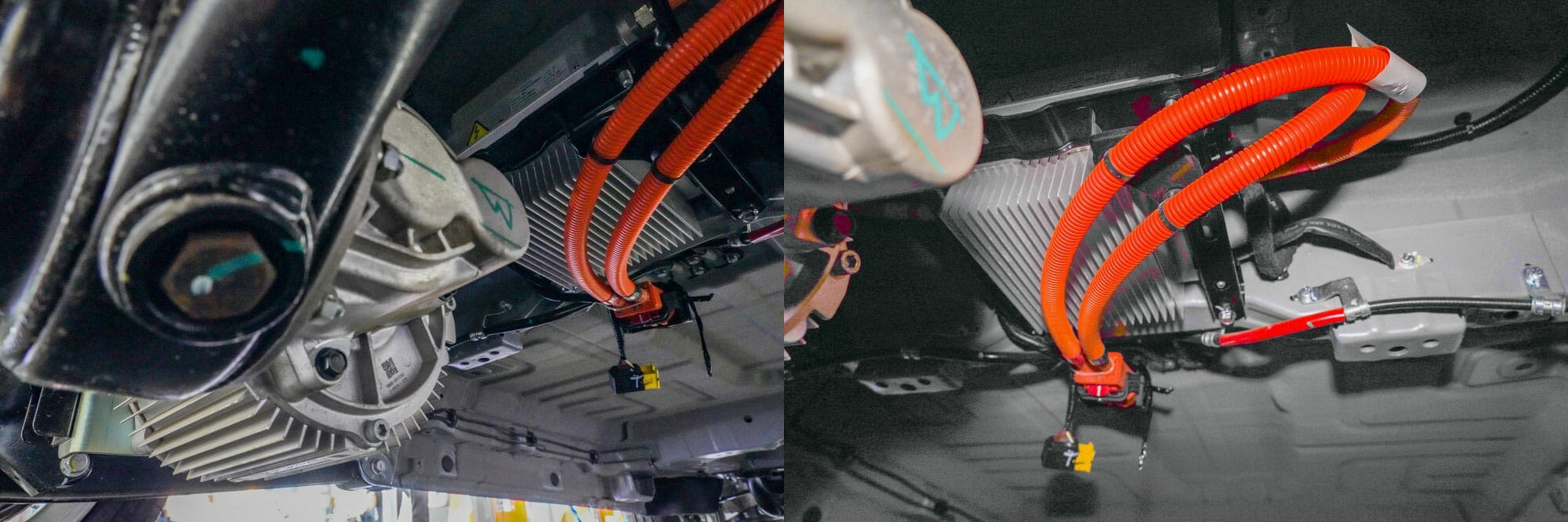

リアはデフにモーターを直結。懐かしさを感じるFRのそれと同じものを流用のようです。リアサスペンションは、3リンク式リジッドアクスル。
モーターとインバーターの奥、車両中央部底面には本来バッテリーが配置されるが、展示車でも日本国内に入る前にバッテリーは取り外す必要があったとのこと(イベント主催者の話による)。
